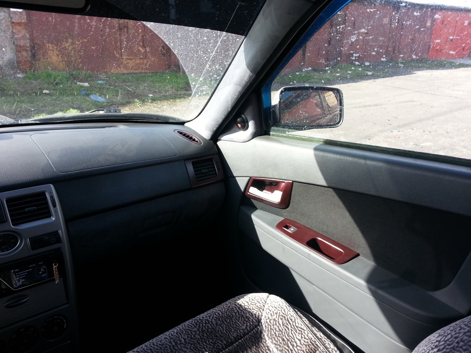

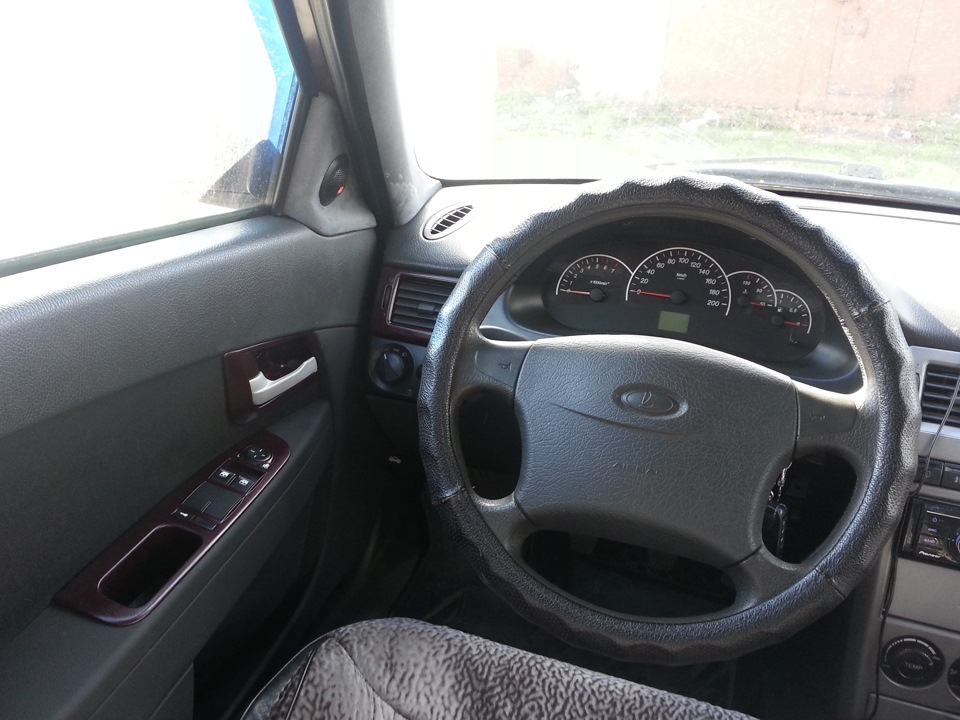

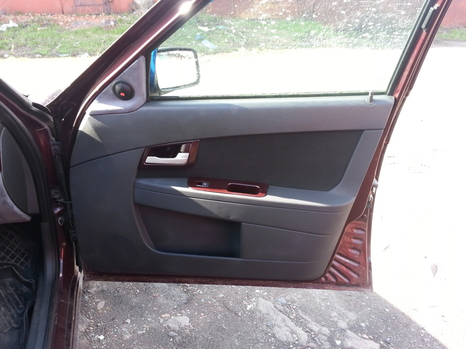

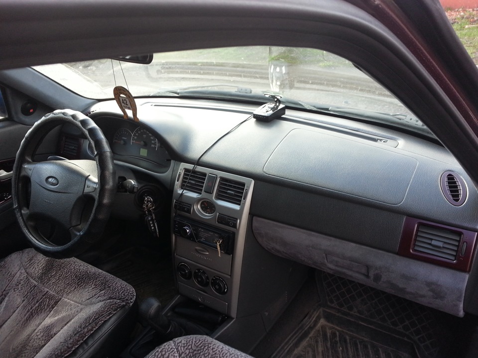

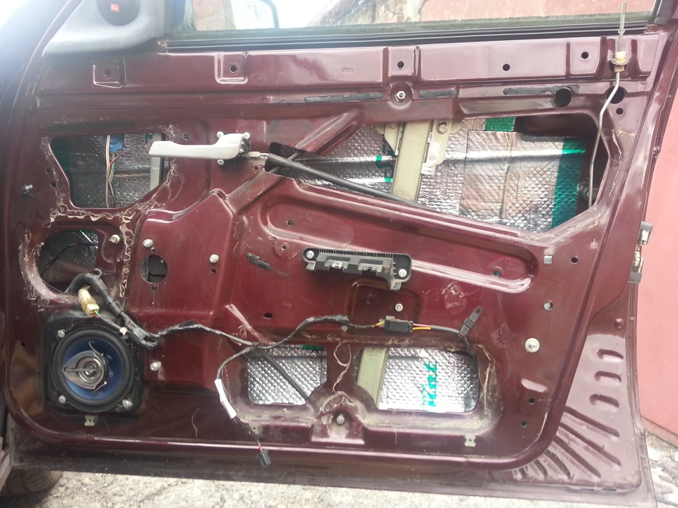

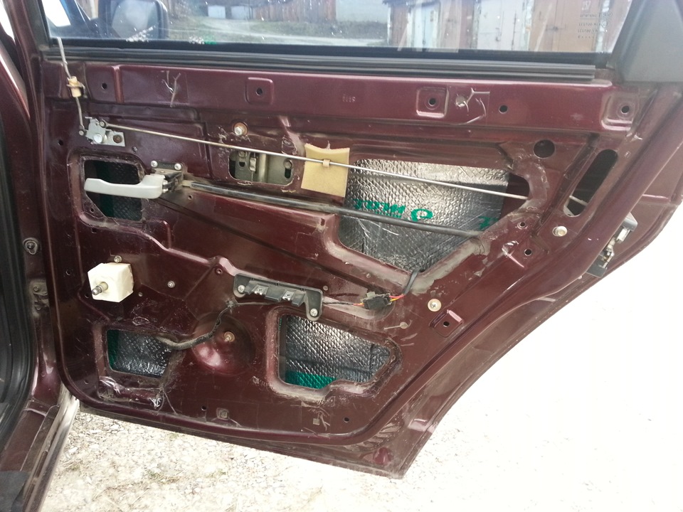

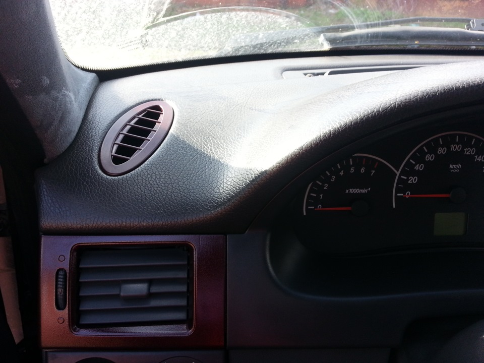

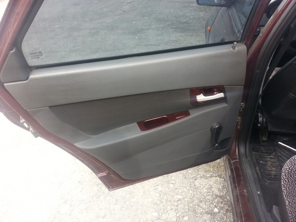

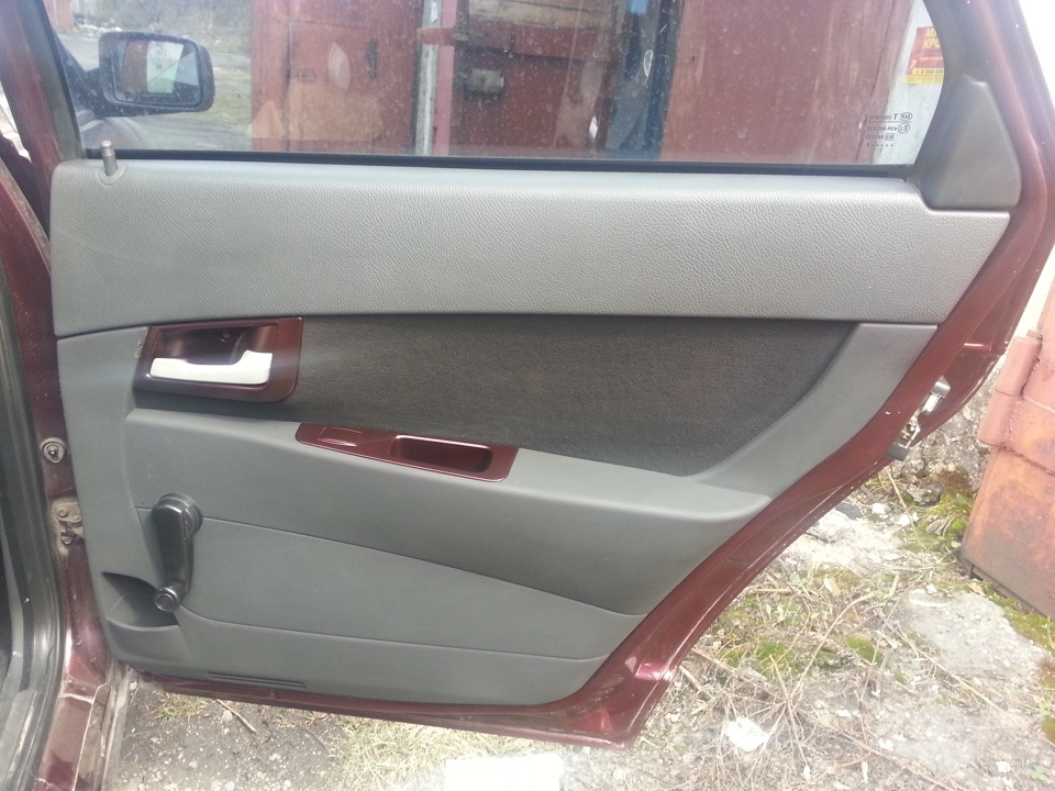

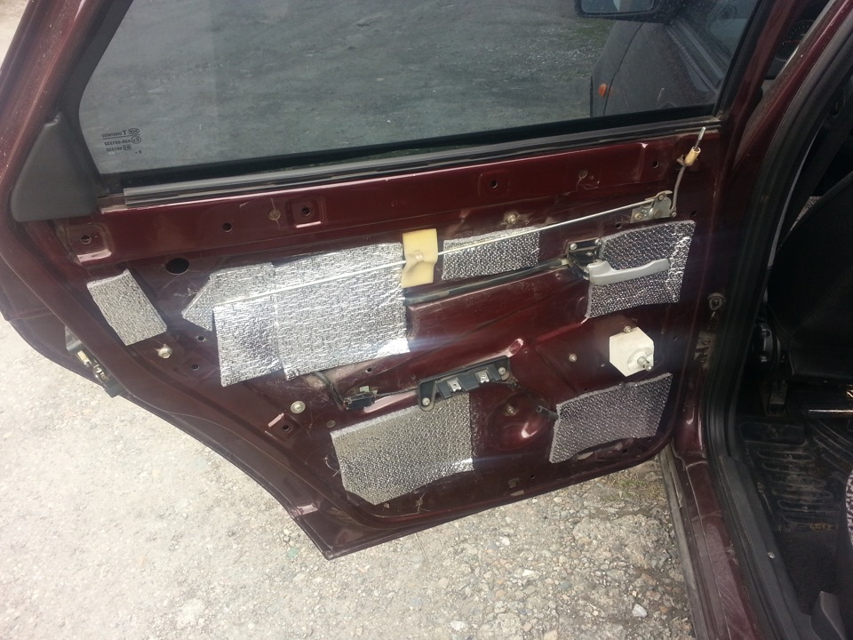

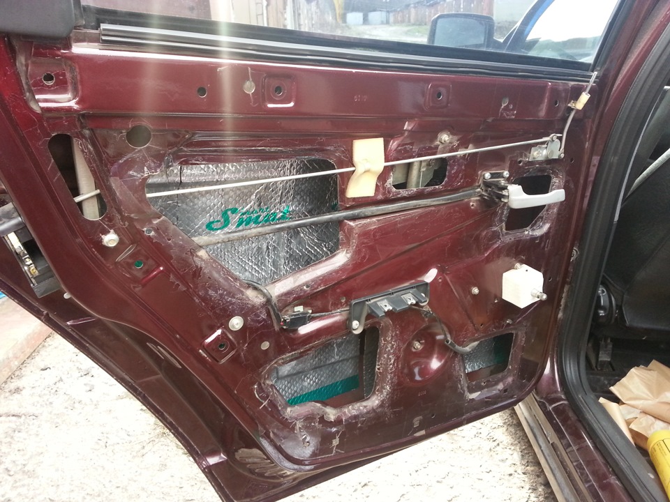

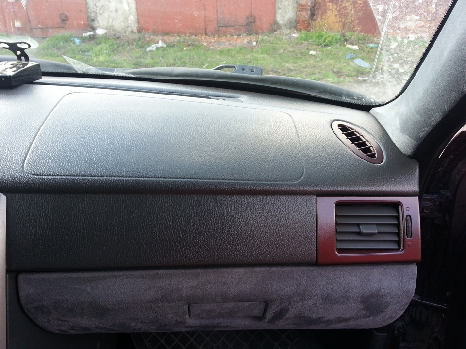

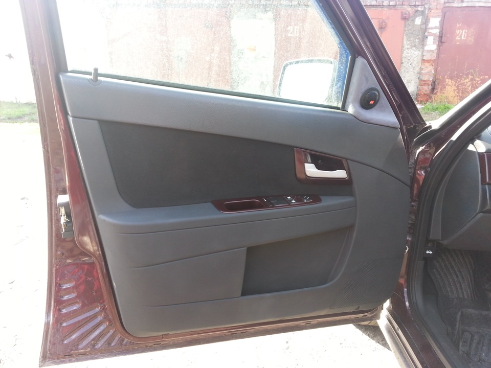

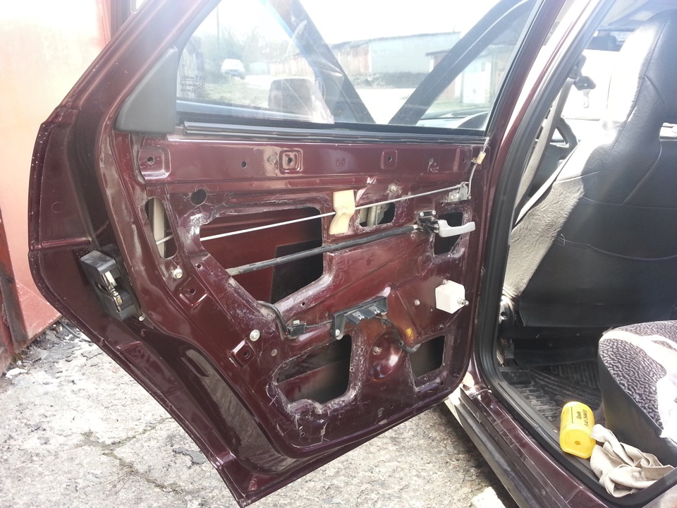

Всем привет! Перекрасил свои дверные карты в чёрный матовый цвет ( изначально были серые ). Незнаю на долго или нет их хватит, поездим, посмотрим. Использовал грунт-эмаль. Перед покраской всё обезжирил и в путь! Красил в 2 слоя. Также подверглись покраске в цвет авто внутренние ручки открывания-закрывания дверей и воздуховоды на фото увидите какие. Честно в планах покрасить воздуховоды и ручки не было, но был балон с краской и решил немножко поэксперементировать так сказать разбавить чёрно-серые тона чем то немножко по ярче. А может и вовсе не надо было. А теперь мучает вопрос в какой цвет задуть центральную консоль?! В чёрный или же в цвет авто?! Подскажите ребят! Также проклеил двери виброй и второй слой акцент.

Марку краски не помнишь? Просто я тоже мат покупал но все равно отличается сильно от общего черного цвета, а у тебя просто в один цвет все сошлось
Не помню. Баллончик так и называется грунт- эмаль. Цвет черный матовый.
Придется экспериментировать))) а в какую цену примерно балон был?
Около 200 руб.
как в процессе эксплуатации?
В некоторых местах откололась… а в общем и целом не плохо, до сих пор. Ближе к лету устраню эти мелкие косячки.

Чем красил?
С балончика. Грунт — эмаль называется.

Хочу сделать так же. ибо изночально салон был светлый. чехлы перешл, а вот обшивка осталась светлой, вообще не в тему.
Балончик в руки и вперед :)
колхозно не хочется красить ))) подскажите как грамотно покрасить, что бы краска через неделю не отвалилась ))
Ну я с балона красил) грунт — эмаль черная матовая. Если по отдельности покупать, то сначала грунтовкой по пластику потом краской в несколько слоев между слоями минут 15 дать посохнуть. Это если в матовый цвет. Если глянец черный то также грунтовкой потом краской и лаком сверху тоже по пластику все.Пока всё норм, не отваливается.

Привет. Центр делай, как и ручки будет все в тему.
Привет Диман. Ок!
