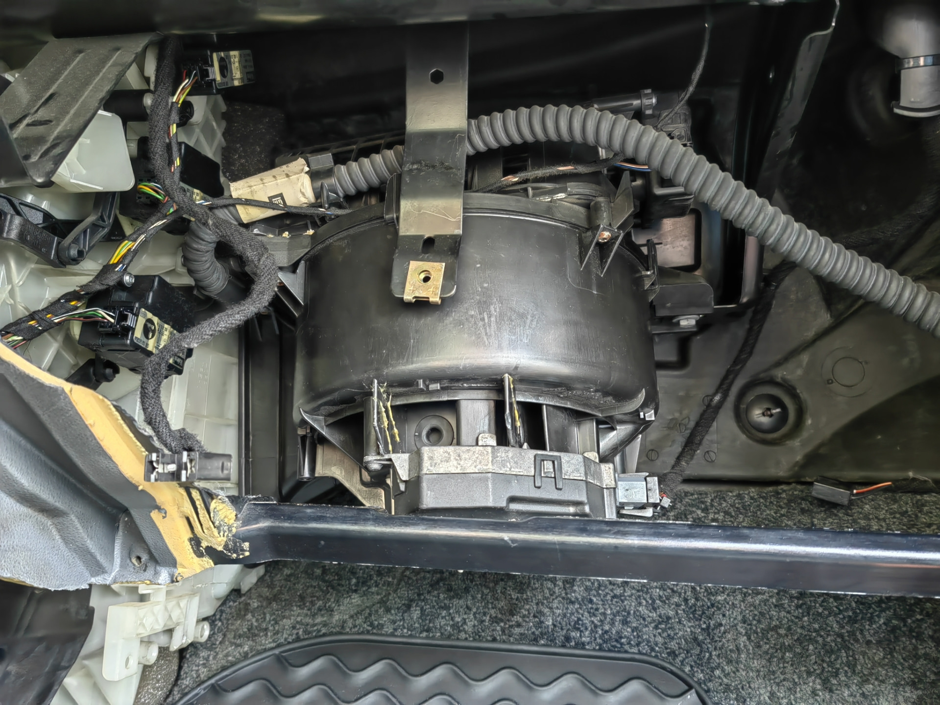

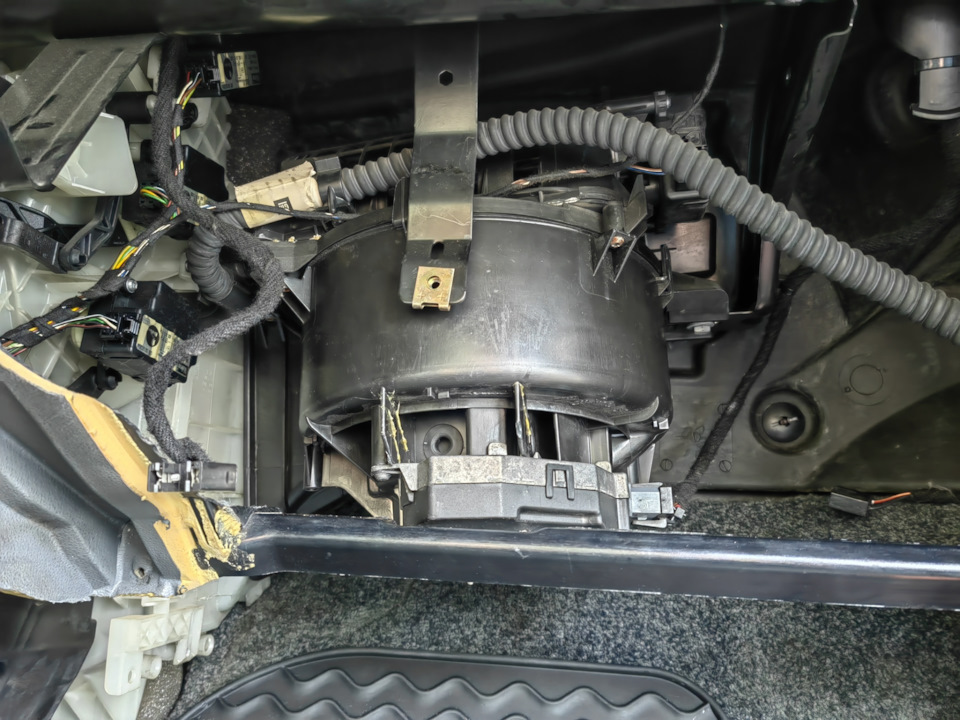

При поворотах еще зимой начал напевать моторчик печки, так сказать первый звоночек. Смазывать и прочими временными методами пользоваться не стал. Приобрел новый моторчик VALEO он же и есть оригинал.
Замена достаточно несложная, на драйве уже есть инструкции, чем я и пользовался. Снимается бардачок, потом панель с воздуховодом и сам мотор.
Со старого переставляем блок управления или что это я хз)
Ставим все на место.

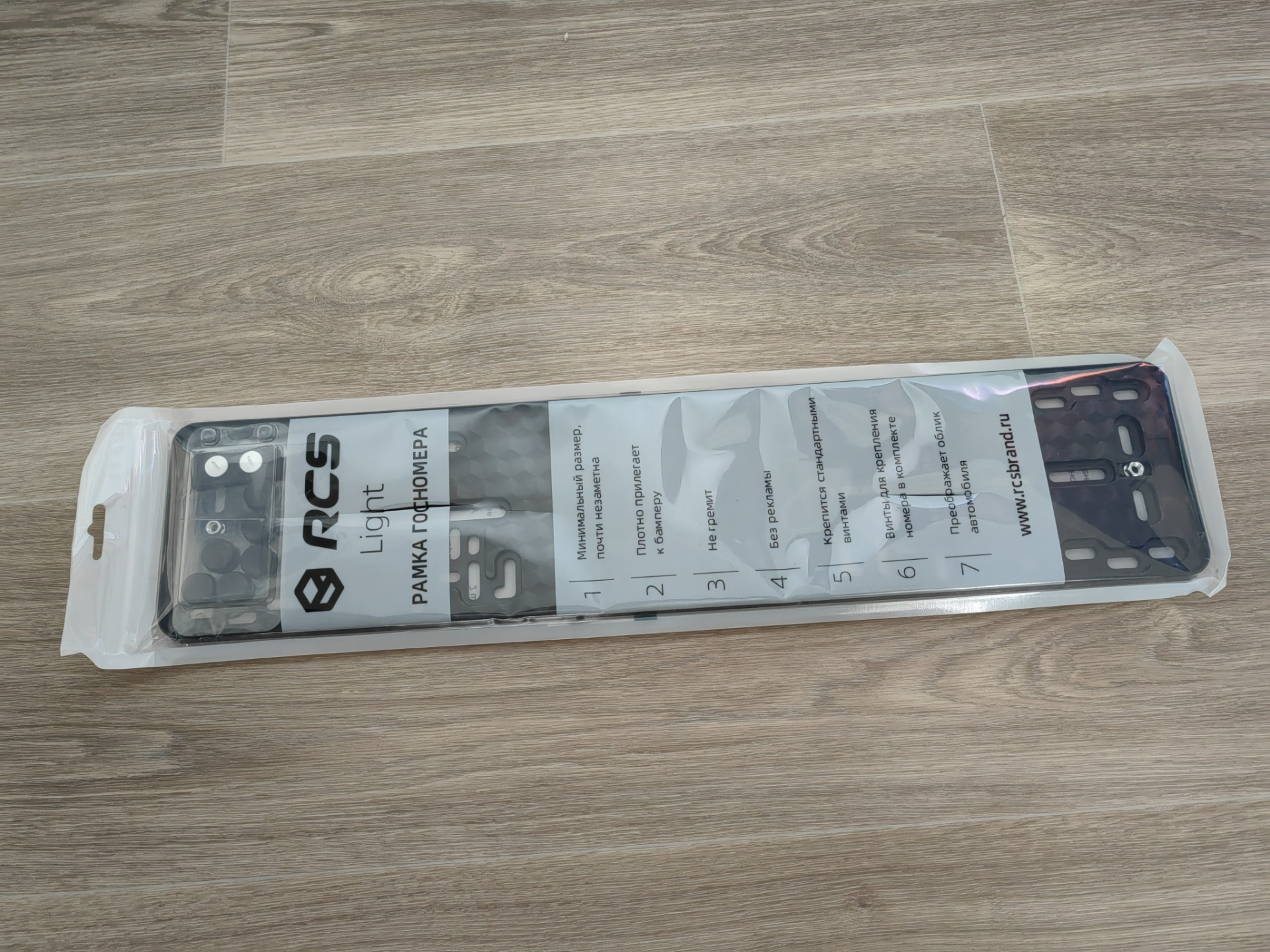

Ну и пока в чатах делали клубные рамки, я же приобрел стильные, безрамочные номерные рамки, без всякой рекламы.
В комплекте 6 антивибрационных кружков и 2 белых винта.
Выглядят на машине очень свежо и легко)
