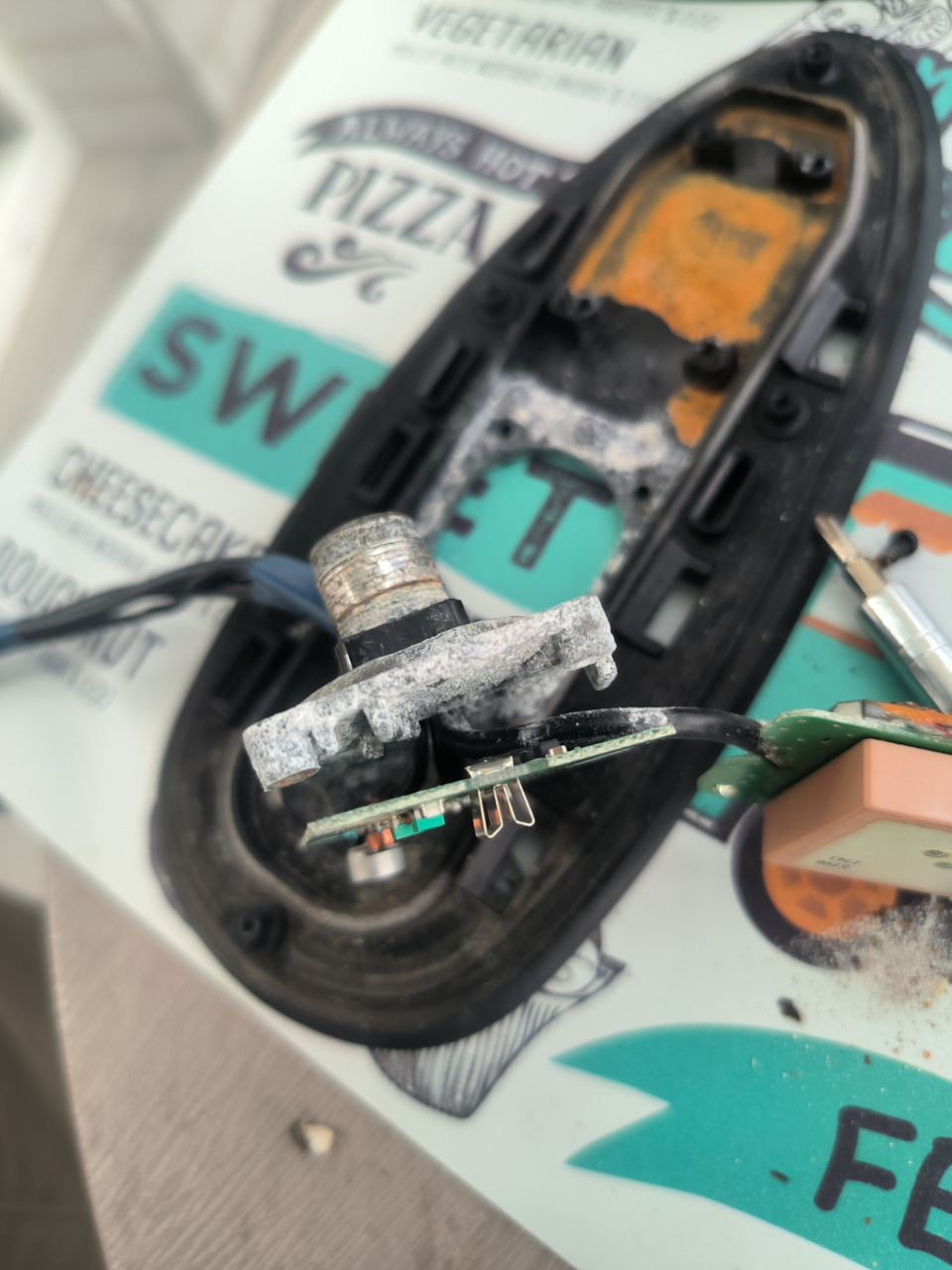

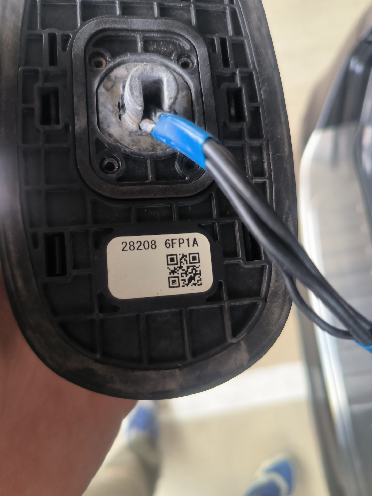

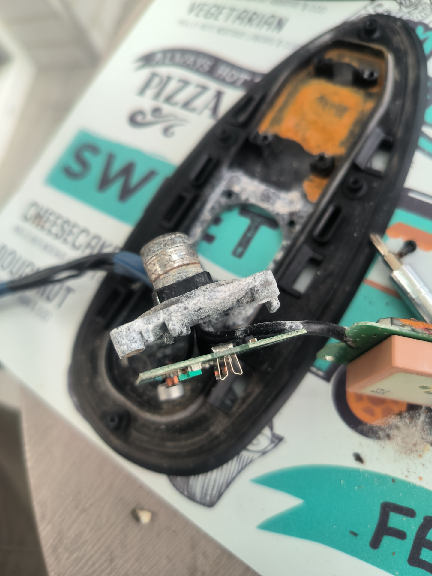

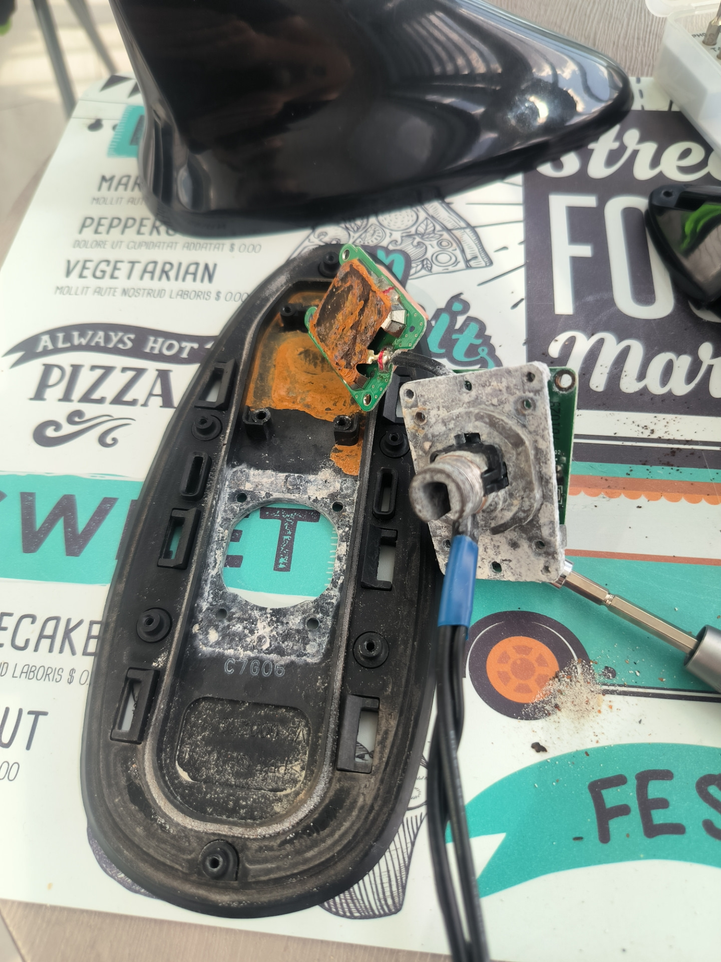

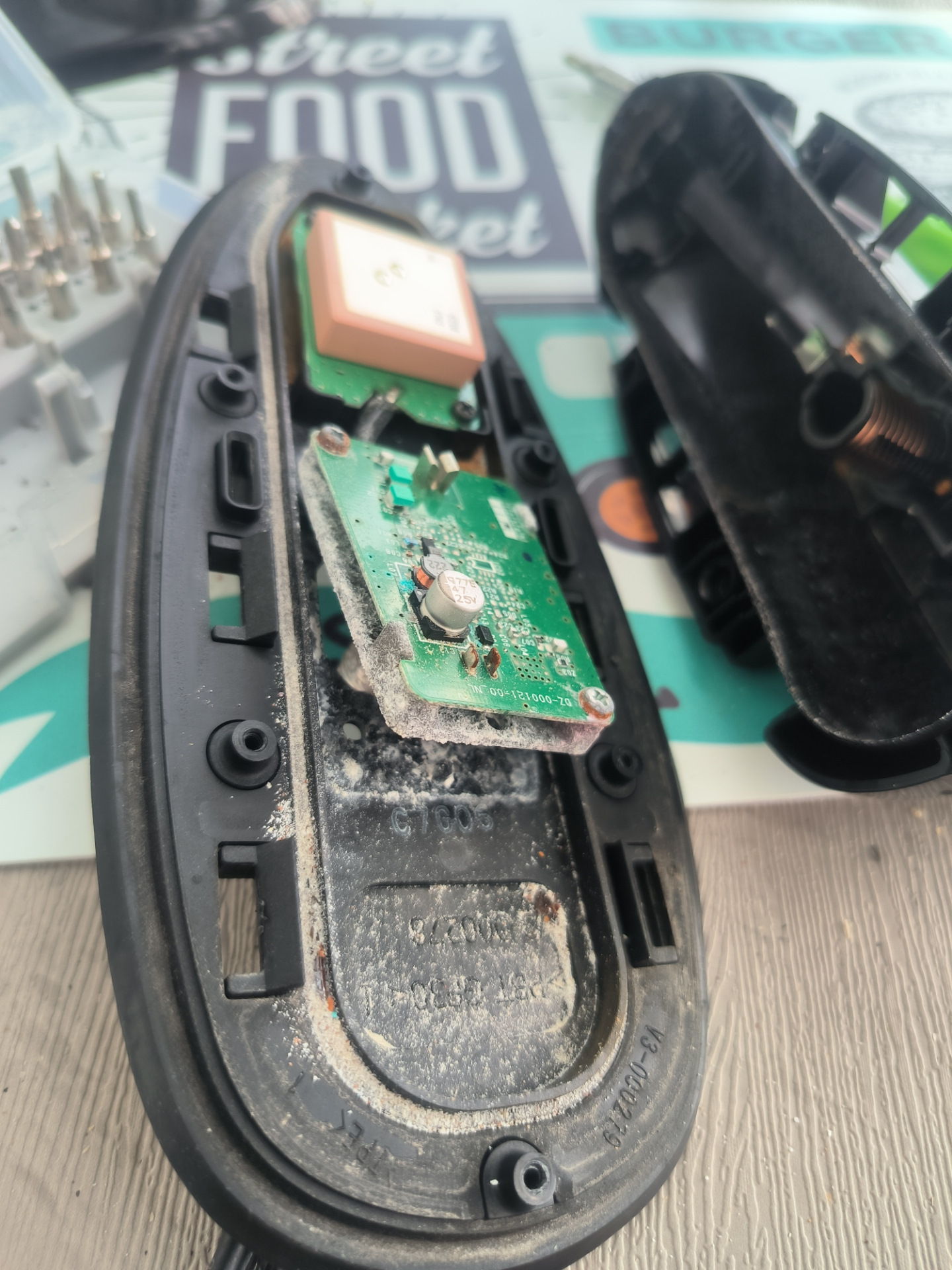

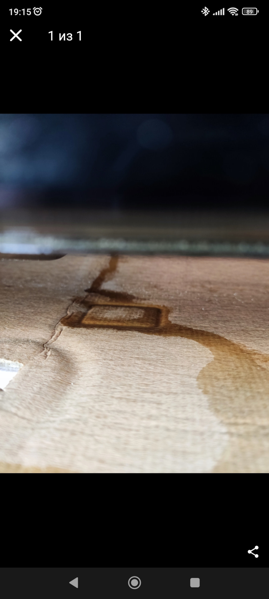

Совсем не герметичный оказался акулий плавник, внутри все окислилось и везде была соль, радио соответственно не работало. При откручивании гайки оказалась что резьба либо была сорвана либо её также подъела коррозия. Нужно искать адекватную замену, цены на новое что-то совсем не радуют.
Артикул
X-trail 282086fp1a
Qashqai 282084EA0B
Vesta 8450032614
Qashqai и vesta одинаковые антенны у них немного короче провод чем у x-trail.
На весту сейчас вообще не найти антенну не под заказ не в наличии.
Запчасти на фото: 282086FP1A

зачем смолой то? промыть спиртом и запшикать обычным лаком автомобильным. все кроме центральной клеммы под катушку.

ничего удивительного — плавник здоровый, обычно темный и прекрасно нагревается на солнышке. А вечером на его внутренних стенках выпадает КОНДЕНСАТ, который стекает в лоточек нижнего уплотнителя и окисляет плату.
Вряд ли, скорее всего не герметичная антенна, т.к. в самой антенне была обнаружена соль, так же помню обнаружил воду на обшивке потолка.
на обшивке может быть по проводу из алюминиевой втулки притечь, а вот в лоток с платой может только или конденсат накапать или у вас там конкретная трещина в самом плавнике. Иначе просто физически оно не может столько затечь через резинку чтоб набрать лоток.
