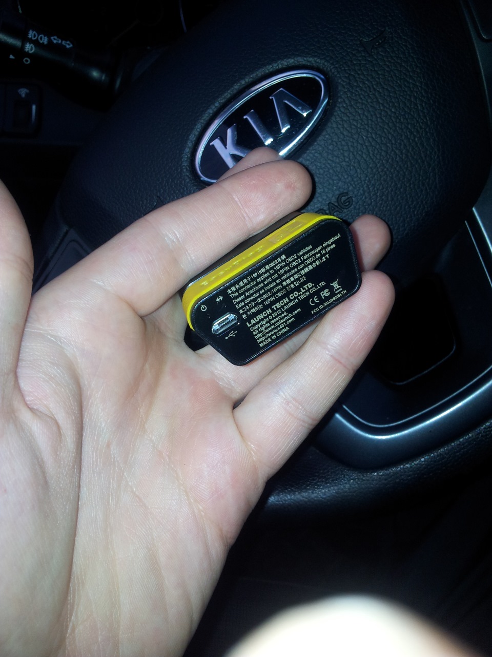

После того, как не устроила работа elm327 bluetooth о чем рассказано ТУТ захотелось диагнотику подушек и прочих плюшек, а иначе зачем они там установлены, elm327 была обменена на Launch EasyDiag
После нехитрых манипуляций с приобретением лицензии (официалы просят 40 вечно зеленых за марку, был найден вариант покупки за 300 рублей)
Скачал приложение с плеймаркета, сбросил обновления и запустил программу.
Программа оказалась на русском, но не переведенные пункты так же присутствуют, может быть за год обновлений еще переведут)

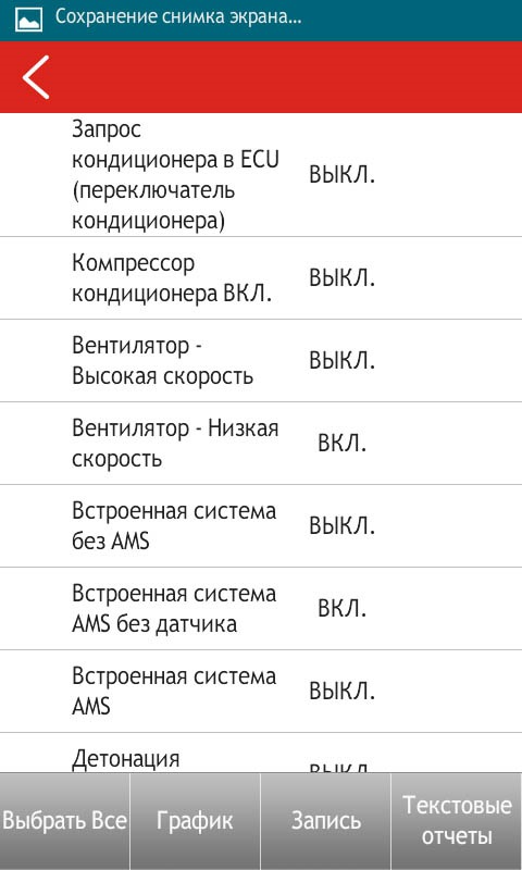

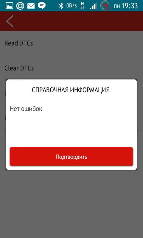

Полазил по пунктам, все что есть на авто прочитал, ошибок не обнаружено, записей о лобовых столкновениях тоже)
Вообщем по сравнению с elm327 возможностей и функций по более, сегодня еще по играюсь, но думаю оставлю себе данный вариант, так как если на гарантийку перестану ездить и загорится та же подушка или авто сдохнет неожиданно в дороге, данная приблуда сразу же окупиться.
Возможности из того что понял я

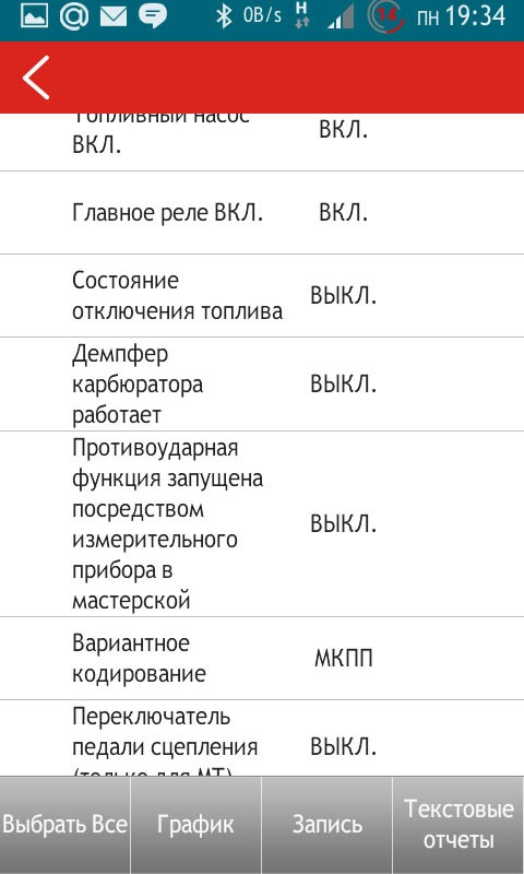

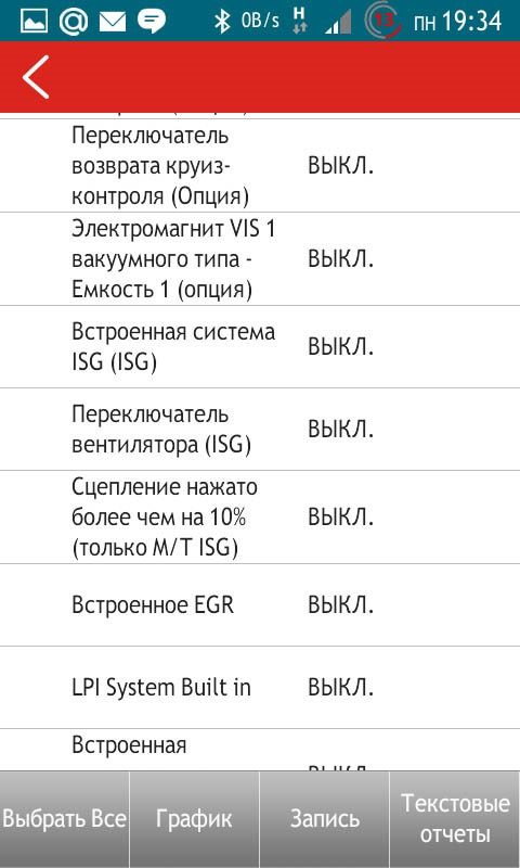

— диагностика всех систем автомобиля
— возможность записи данных с авто с параметрами
— возможность построения графиков с данными
— возможность считывать и удалять ошибки по всем блокам движок, подушки и прочее
— дальнейший функционал пока не изучен…

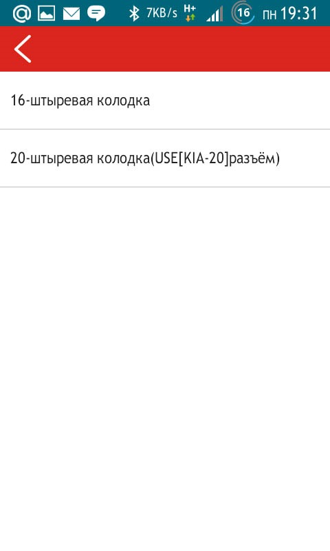

Подскажи пожалуйста-как определить сколько пиновый разъем? У знакомой авто, надо помочь с диагностикой
у большинства иномарок после 96 года обд2 будет если нексия до до 2008 года где то пока старый кузов был там гм12 пин. Про какое авто вопрос?
Вопрос про данную запись в твоём бж:
если авто свежее то обд2 будет только на киа сид 2008 года видел чтобы только 20 пиновая была в остальных авто и обд2 и 20 пин, но если авто начало 200х то нужно по факту смотреть
То есть надо глазами глянуть, сколько в разъёме пинов ( блестящих контактов)?
