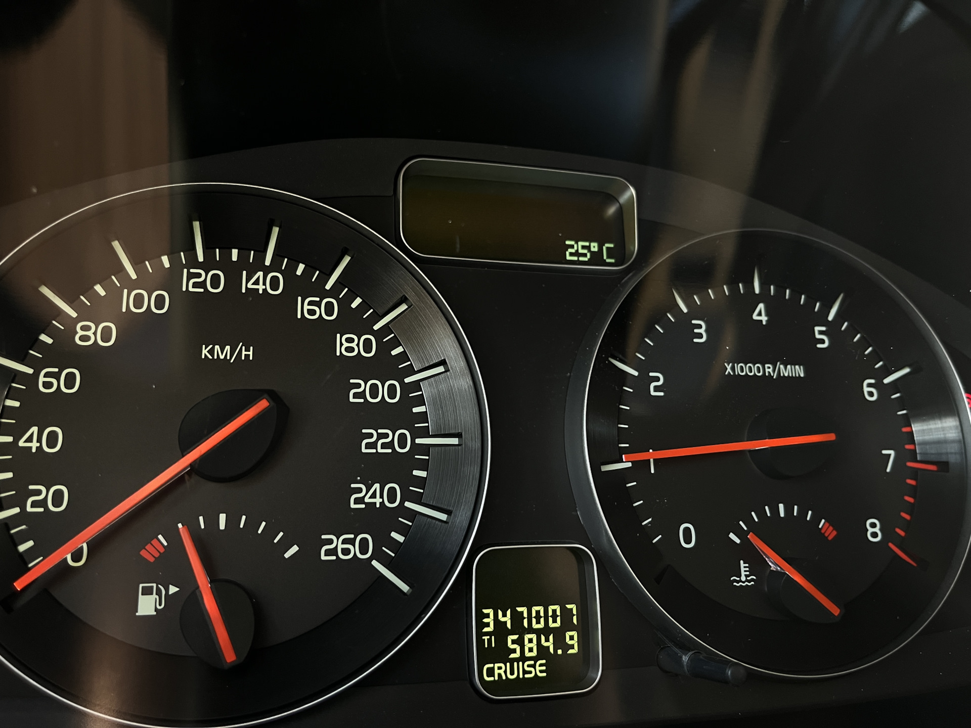

Часть 2. Про круиз-контроль
Уже достаточно много времени прошло после установки "нового" руля с кнопками под круиз, но сами кнопки всё ещё не работали, т.к. в машине круиза не было с завода. Активировать в Анапе, да и, наверное, во всём Краснодарском крае банально негде, а отправлять СEM в другой город и сидеть несколько недель без машины не вариант. Однако, вариант нашёлся! Оказывается Дмитрий tsigane, который шьёт наши старушки, каждый год отдыхает относительно недалеко от меня. В общем, лето наступило, Дмитрий приехал, а я приехал к нему.
Несколько часов работы, две попытки подобрать PIN от машины, и дело сделано. Активировали круиз-контроль, датчик дождя, а также залили в новую приборку мой пробег. Также из мелочей отключили сигнальное оповещение о непристёгнутом ремне и выставили максимальное ограничение по скорости в 250 км/ч.
Также Дмитрий сохранил дампы всех блоков с моей машины, так что теперь можно не бояться смерти любого из них)

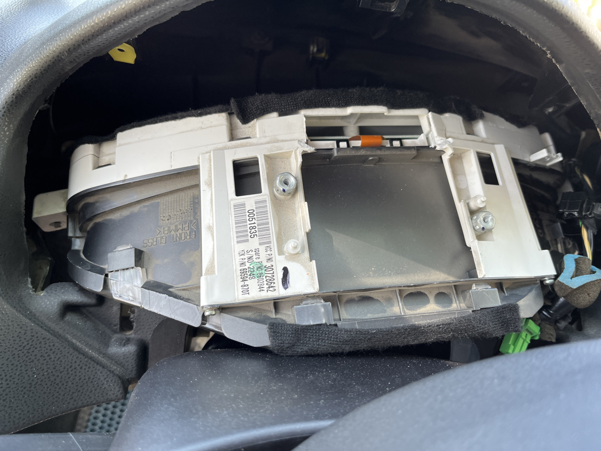

Приборку полноценно ставил уже на следующий день, т.к. этот процесс явно не для 23-00 вечера.

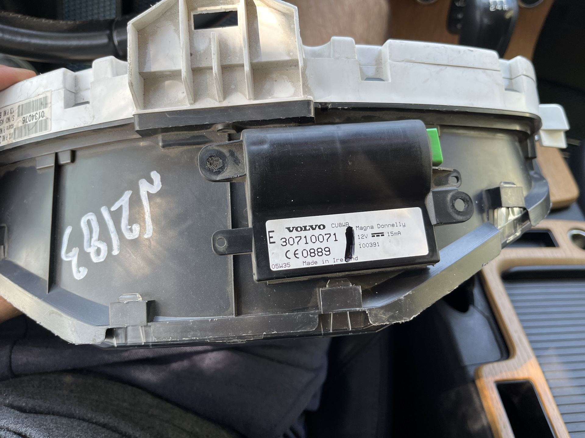

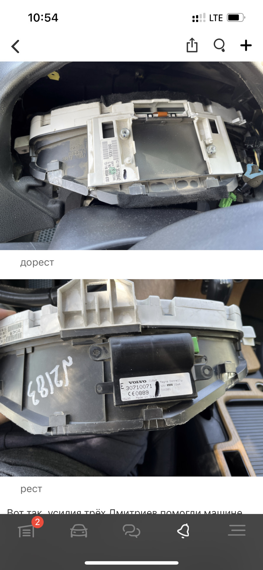

Расписывать особо нечего. Главное переставить блок иммобилайзера на новую приборку. Я прилепил на толстый двухсторонний скотч.
Вот так, усилия трёх Дмитриев помогли машине обрести улучшения)

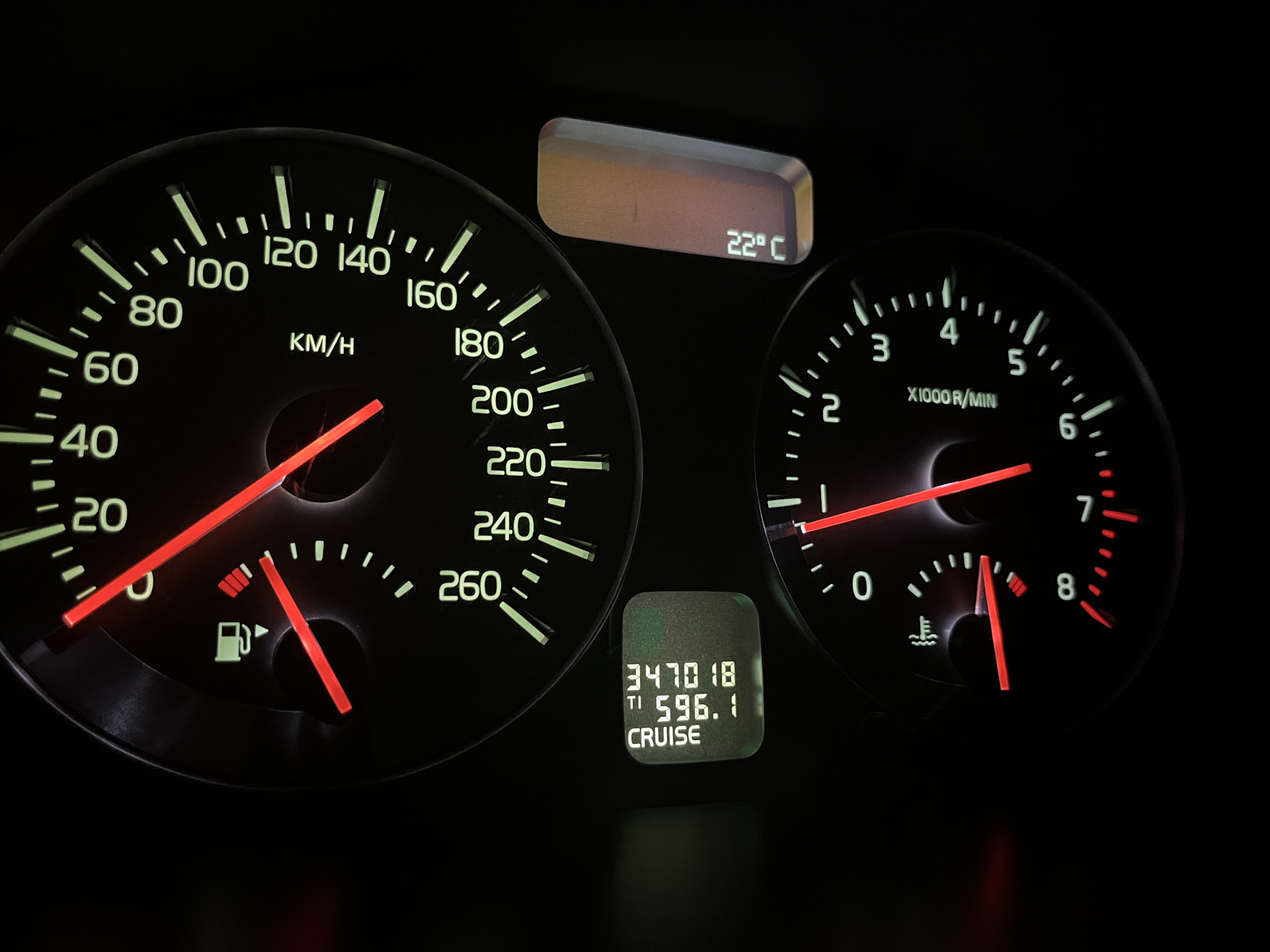

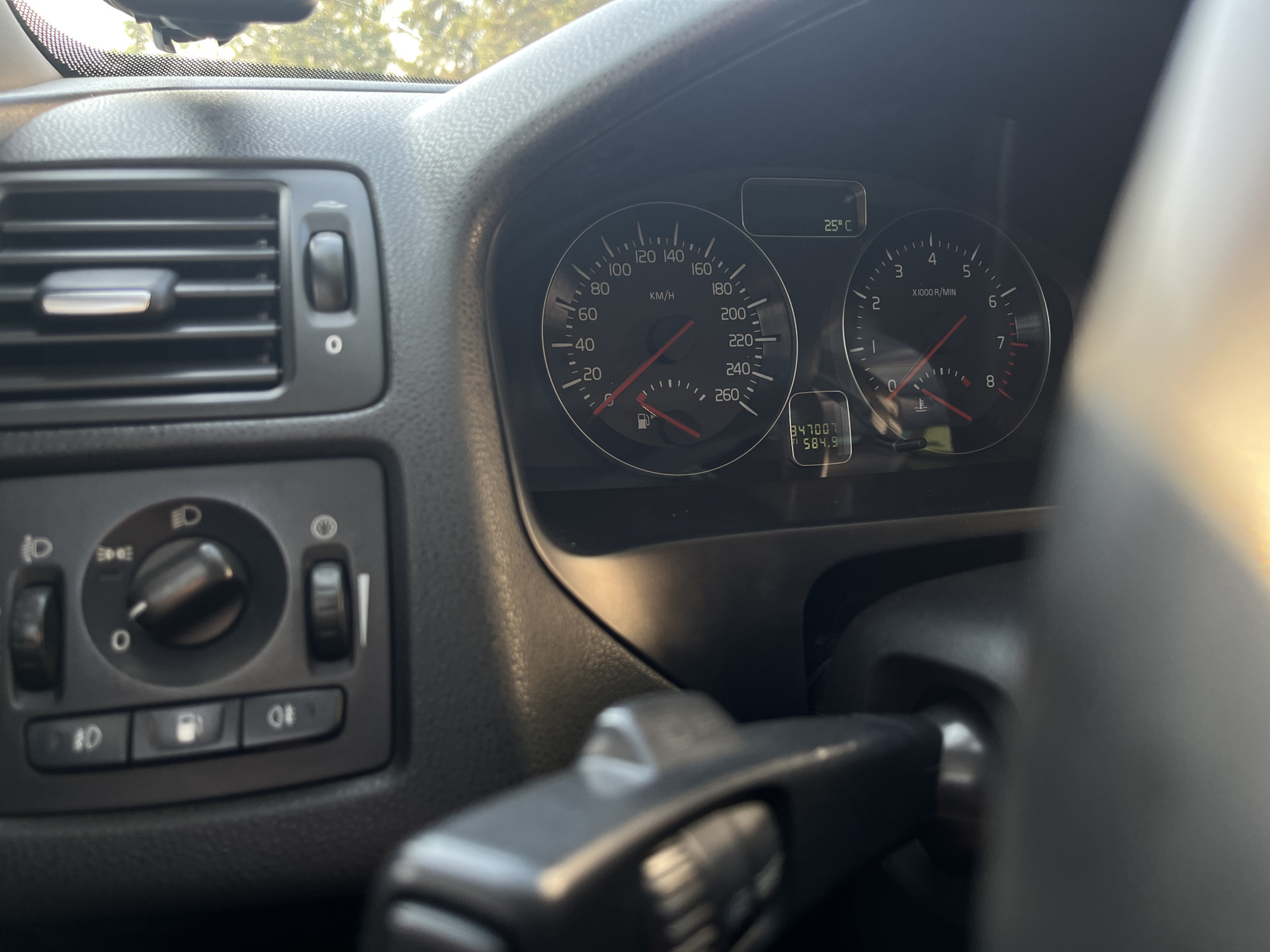

Подводя итоги, скажу, что круиз-контроль шутка прикольная и по новым дорогам от Геленджика до Анапы показала себя отлично. Приборка же вообще огонь! Те, кто давно со мной общается, знают, что я, мягко говоря, скептически относился к её замене. Но сейчас могу с уверенностью сказать, что новая приборка в разы красивее.
ниже прикладываю фото днём и ночью
Ну и список дел по машине на год потихоньку пустеет

Привет! а что за блок иммобилайзера на приборке? есть на фото?
Привет) на первом фото он снят с дорест приборки, на втором прилеплен на рестовую
vovan947
Это не блок иммобилайзера, а приемник (антена)
вот поэтому и задал вопрос, на фото приемник штатной сигнализации. А на рестайлинге приемник в другом месте стоит?
В плафоне
