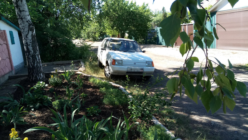

Доброго времени суток!
Странная проблема с тормозами. У дома завелся проехал 5км, ехать обратно машина как на зажатых тормозах стоит. Поддомкратил все колеса, передние оба зажаты намертво, задние с большим трудом на прокручиваются. Они и раньше зажимались хуже передних. Т.е. не что то закисло, а зажаты все тормоза тормозной системой.
Педаль стоит колом, практически не продавливается. Постучал аккуратно по ГТЦ не помогло. сел в машину начал с большим упором давить на педаль тормоза, отпустило.
Что это было? Кто кто сталкивался?
Визуальный осмотр проблему не выявил, за 20 дней ПОКА снова не проявилась.
upd: Заменили UNW все стало нормально.
