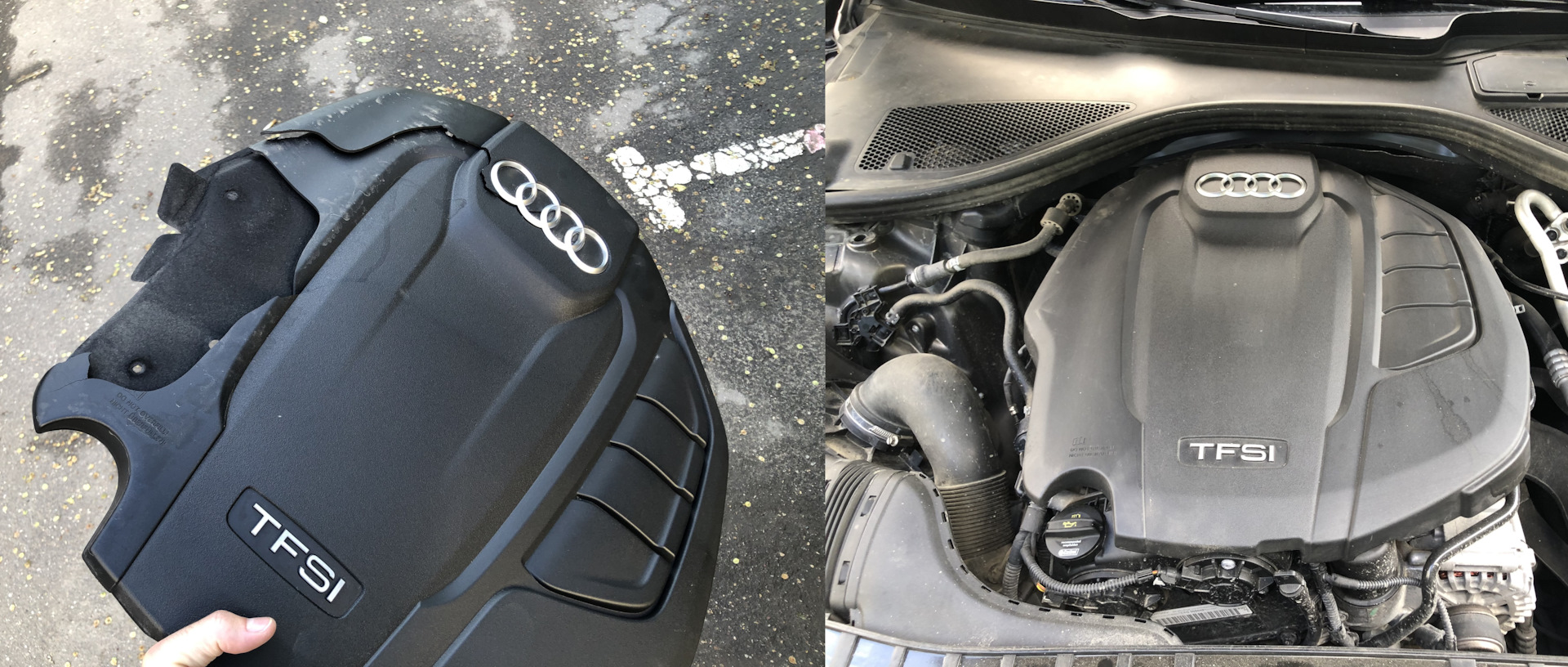

Итак, что я сделал первым делом после покупки? Поехал менять масло? Загнал на подъемник для ревизии подвески? Конечно нет! Первым делом я купил накладку на двигатель, потому что родная у машины была сломана :)
Треснутая накладка двигателя отправилась на помойку, теперь можно и технической частью заняться.

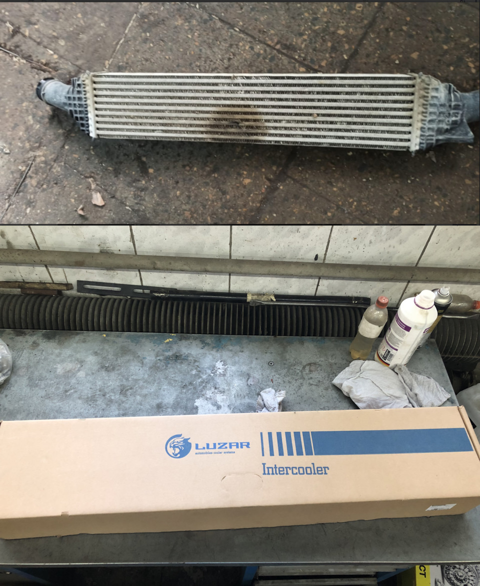

В процессе разбора передка выяснилось, что интеркуллеру (самый маленький нижний радиатор) прилично досталось. Судя по всему он словил камень на трассе. И ведь ничего не попишешь, надо менять. Кстати мастер отметил, что потрясывания (пункт 4 из моего списка) могут быть связаны с тем, что поступающий воздух недостаточно холодный. В качестве замены интеркуллера по рекомендации выбрал Luzar LRIC18180. Надеюсь, проблем он не доставит. Естесственно после сбора всех радиаторов обратно перезаправили систему кондиционера, что тоже не лишнее перед летом.
Потряхивание на холостых. Это пожалуй, самый сложный пункт в списке моих замечаний, ведь он может быть связан с чем угодно: свечи, форсунки, дроссель, подушки двигателя и наверняка много еще с чем. Для понимания, тряска не была критичной, и не была постоянной. То есть автомобиль работает ровно, а потом его будто передергивает, затем дальше ровно работает. И так время от времени. Так как мы сменили интеркуллер и мастер предположил, что проблема может уйти, он предложил покататься и понаблюдать. Покатался, понаблюдал. Не ушла.
И вот в один день начал заканчиваться бензин, который был залит в машине еще до моей покупки (почти полный бак). Я заезжаю на заправку Лукойл, заправляю до полного 95 ЭКТО, проезжаю несколько километров и вдруг замечаю, что передергиваний то и нет. Поездил еще немного и проблема больше не проявлялась. Вывод для меня однозначный — автомобиль был не в восторге от бензина, который был залит и от этого двигатель работал не ровно. Ну что ж, я рад, что всё решилось так просто!

Интересно что могло случиться с крышкой двигателя.

Luzar правда помню в сервисе говорили так себе фирма
С крышкой случился техник на дилере 3 недели назад, когда я покупал машину :))) Она была снята для осмотра двигателя, и в этот момент он решил передвинуть машину, чтобы дать проехать другому авто
