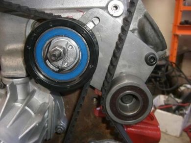

Разобрали мотор, нашли прокладку целой… Но новая-то уже приобретена — стали собирать. Заменили попутно прокладки коллекторов и клапанной крышки и ремень ГРМ. Старый, в общем-то, был жив, как и ролик, но ушёл в экстренный запас.

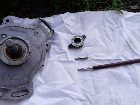

Стали собирать. Долго маялись с порядком подключения высоковольтных проводов к трамблёру. Мнения пользователей на этот счёт сильно разнятся, а руководство мне досталось дурацкое и на другой мотор… Благо нашли голландскую сервисную книжку, где был указан каноничный для b230k порядок: 1-3-4-2.

Не завелся. Накосячил с метками ГРМ при сборке. Некто из предыдущих владельцев проточил на шкиве дополнительный паз под шпонку диаметрально противоположный исходному…
Поминая этого неизвестного всеми известными мне эпитетами, переставил, как нужно.
