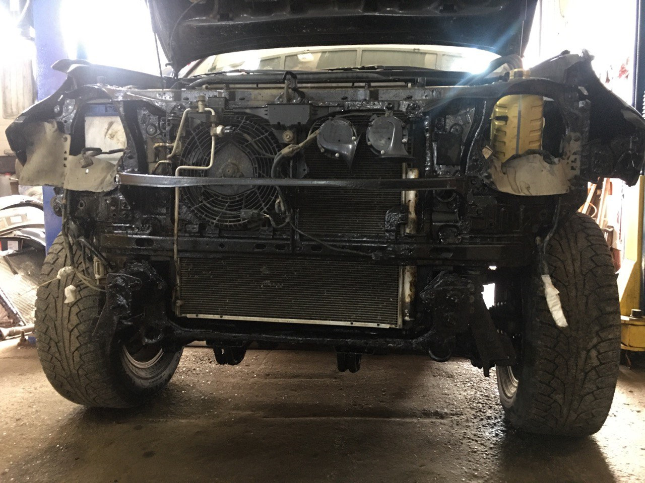

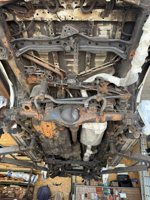

Итак, автомобиль разобран и промыт.
Снятие элементов перед антикоррозийной обработкой рамы

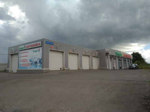

Мойка рамы внутри и днища перед антикоррозийной обработкой

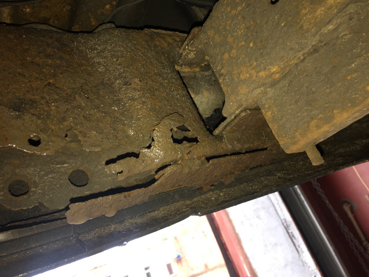

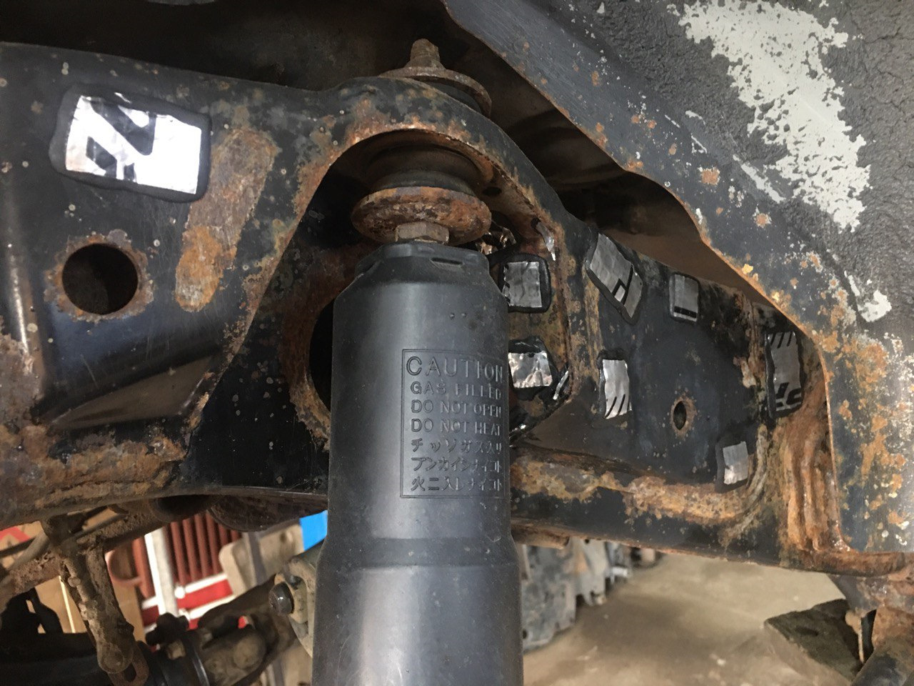

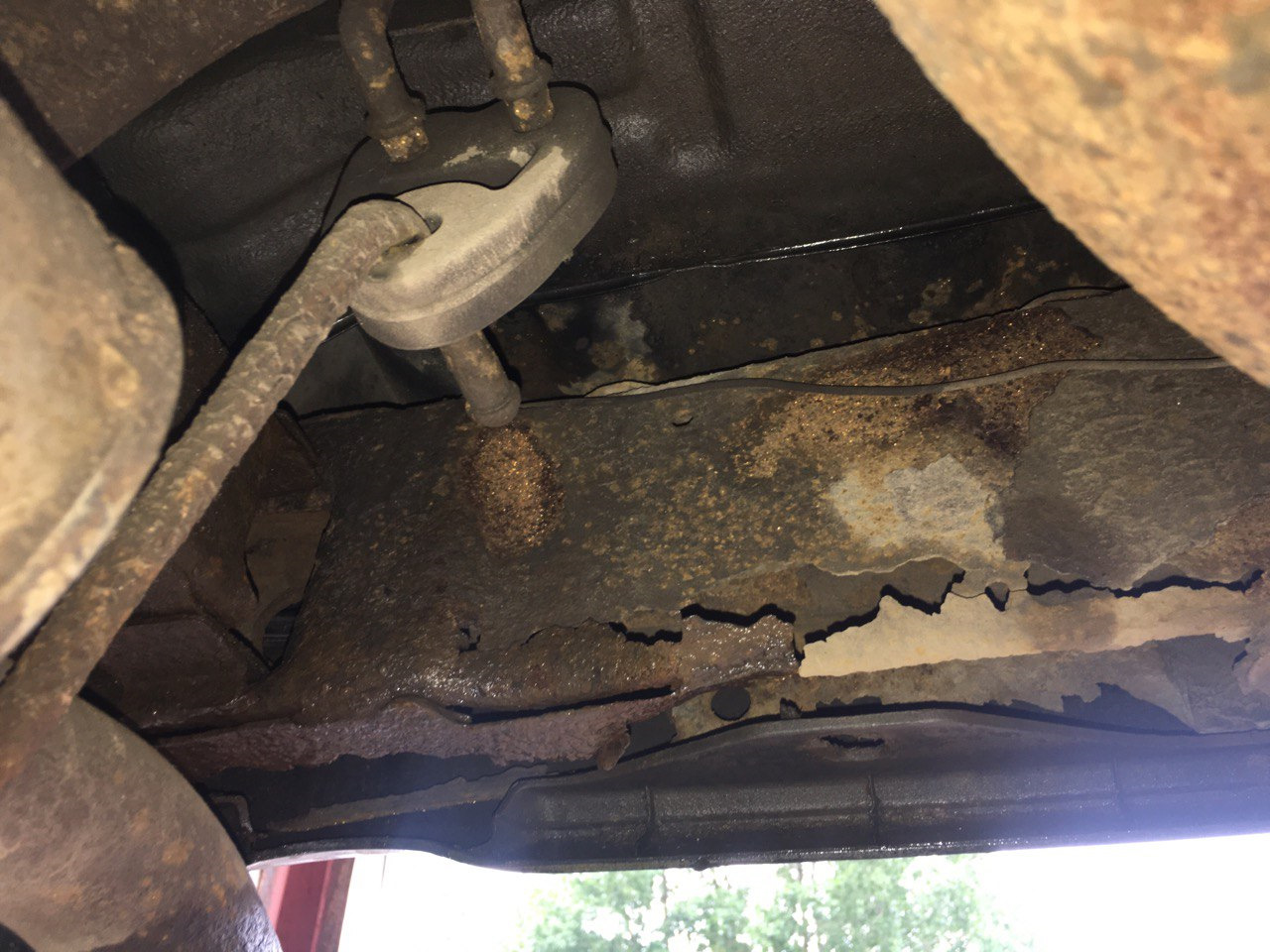

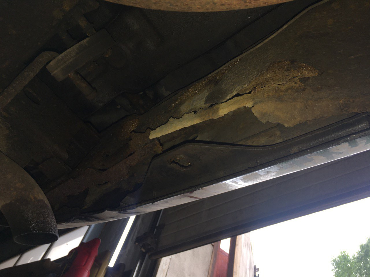

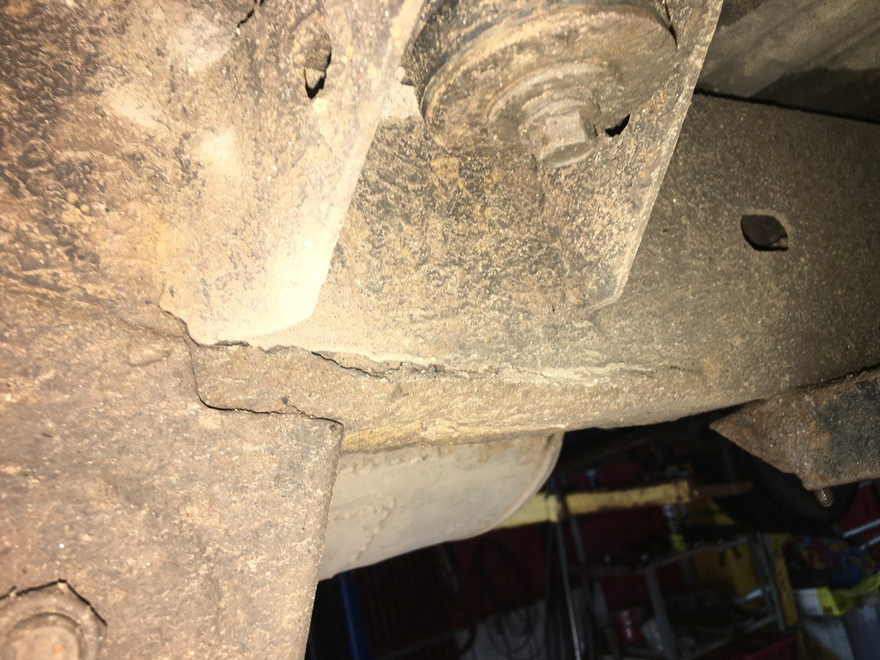

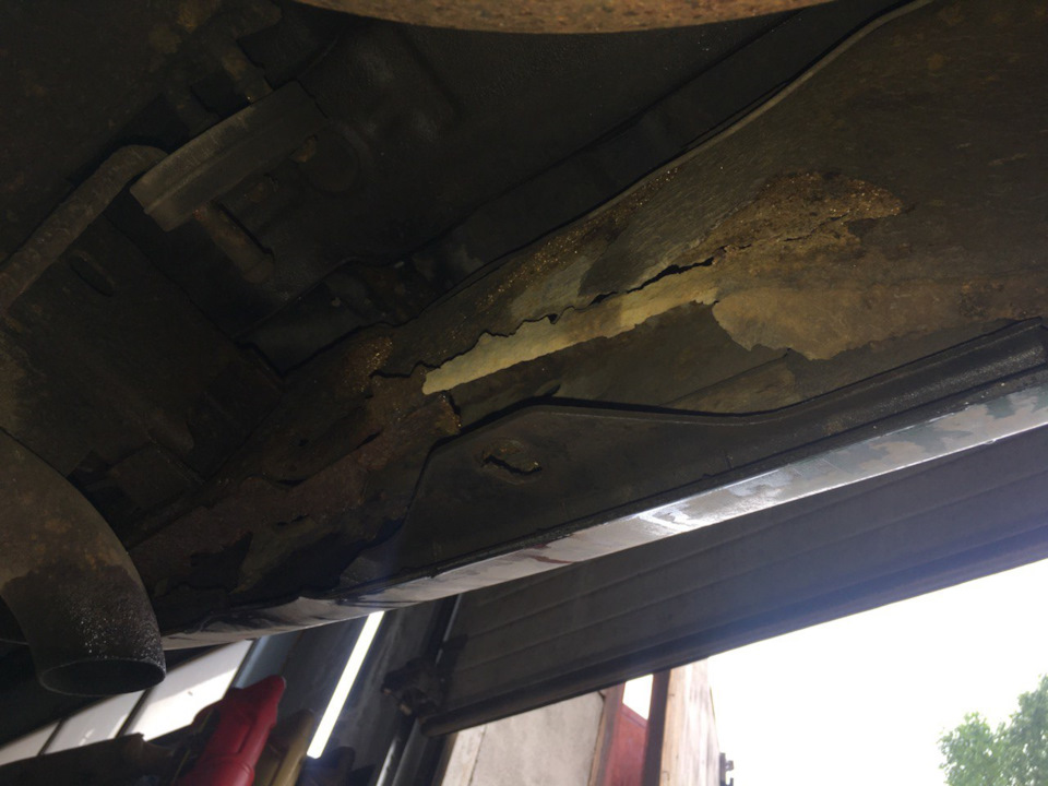

Зачем это я так заморочился? Просто не хочу чтобы такая рама у меня стала
Ооочень много сделано попутно. Об этих работах будет тоже написано. Сегодня объединю подготовку и сам процесс.
К делу подошёл без фанатизма (типа пескоструй), но и не спустя рукава. Эта процедура поучительна тем, у кого автомобилю 10+ лет. У пятилетних таких проблем нет, но интересно, наверно, наблюдать.

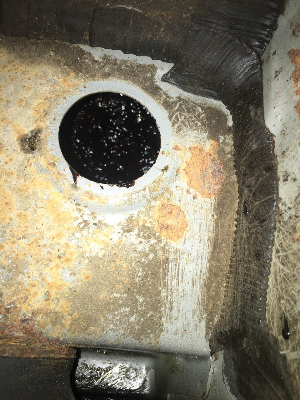

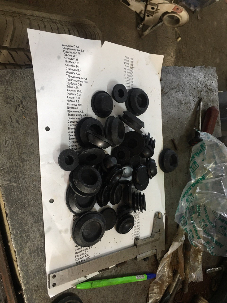

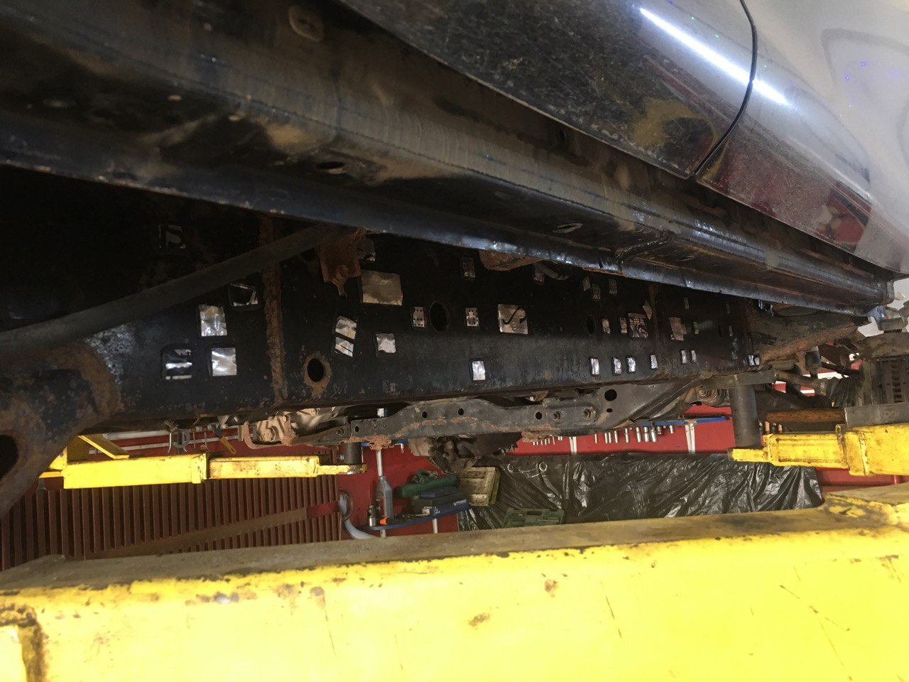

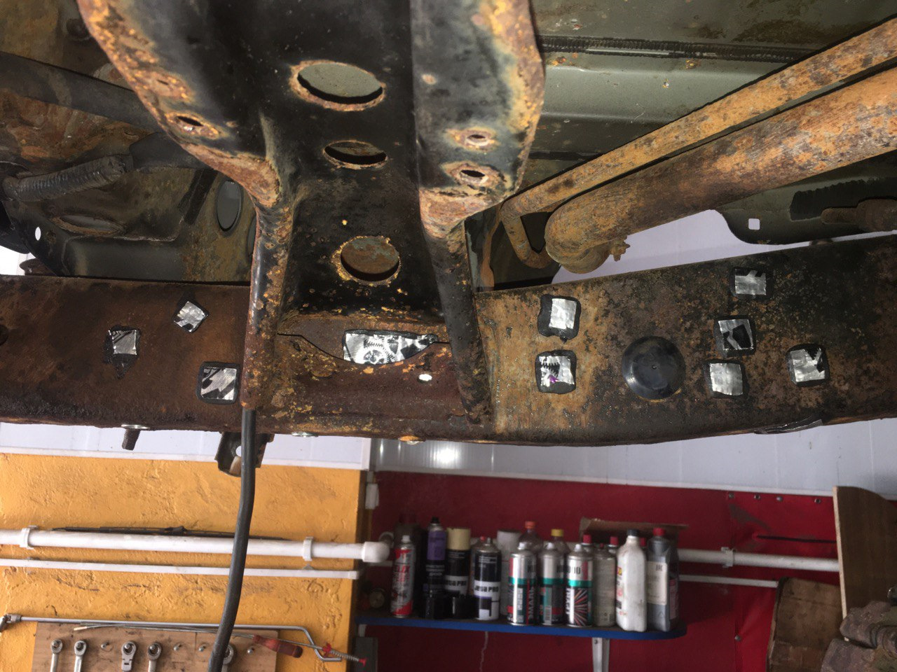

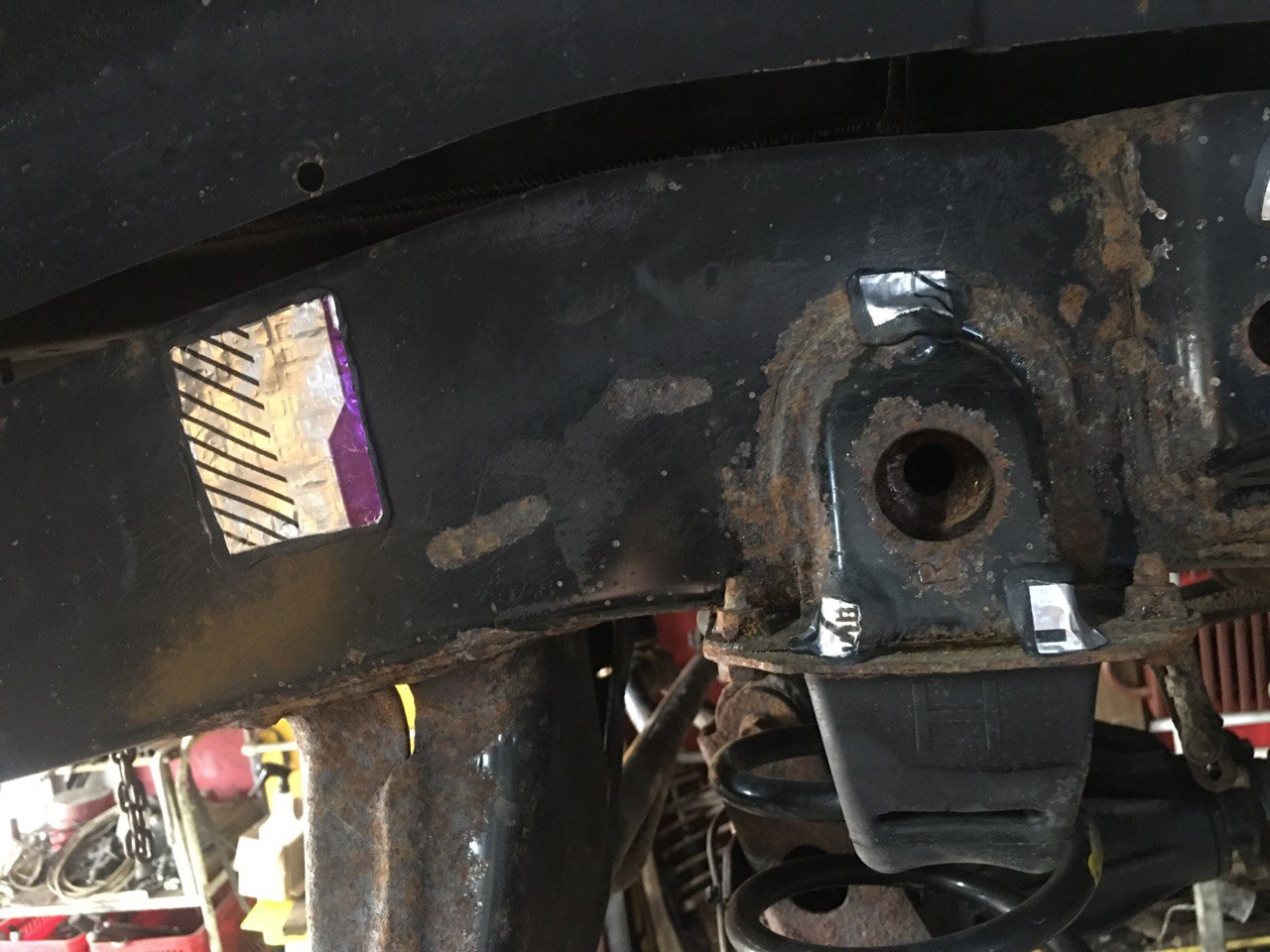

На раме очень много отверстий. Продается даже якобы полный комплект на раму резиновых заглушек. Но это детский лепет, там даже половины нет. Я взял штангель и пошел записывать.
Закупаем по списку.

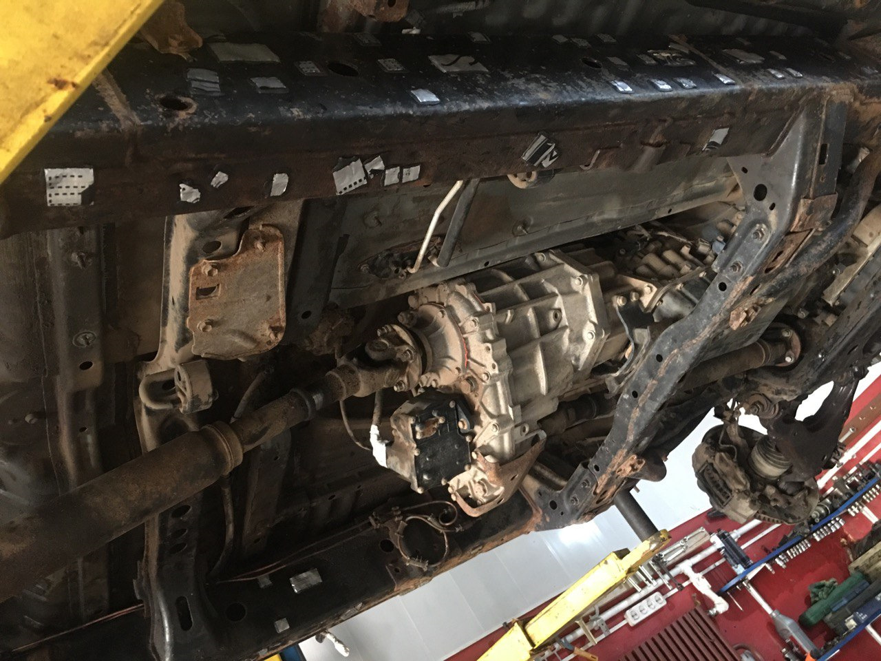

Что делать с остальными? Заклеить! Берём и клеим. Получаем ребёнка во время ветрянки.

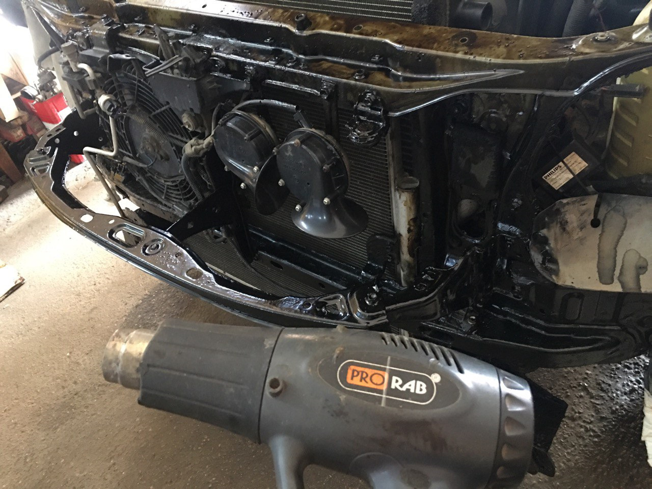

Прогреваем феном, зачищаем, обезжириваем.

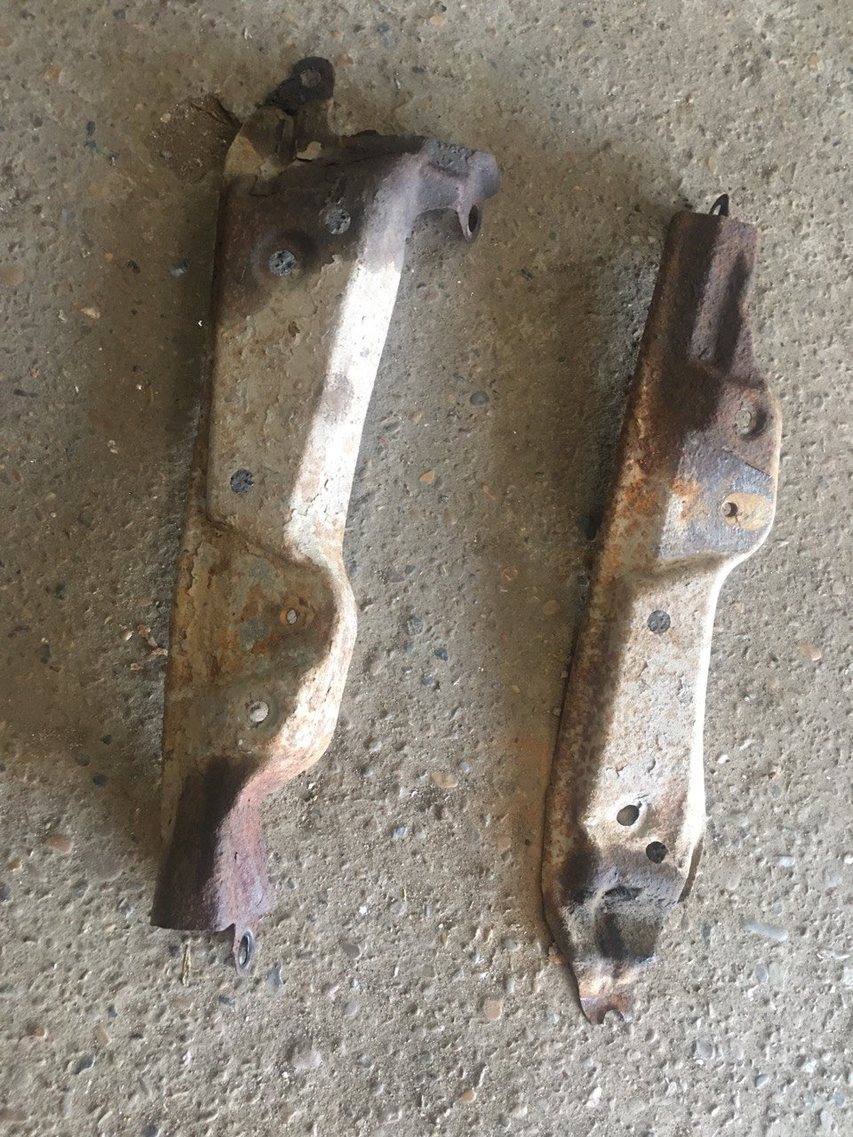

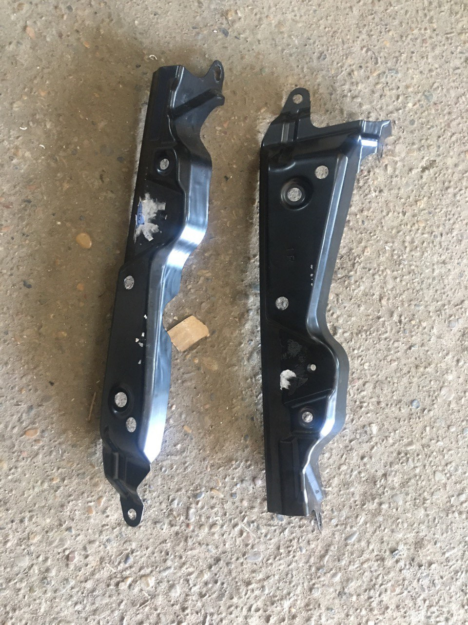

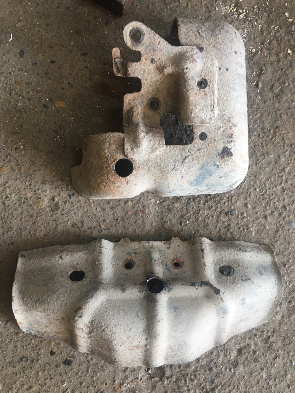

Так же под руки попались нижние кронштейны заднего бампера — заменил на новые, пусть так.
Добавил отверстий в защиту КДСС.

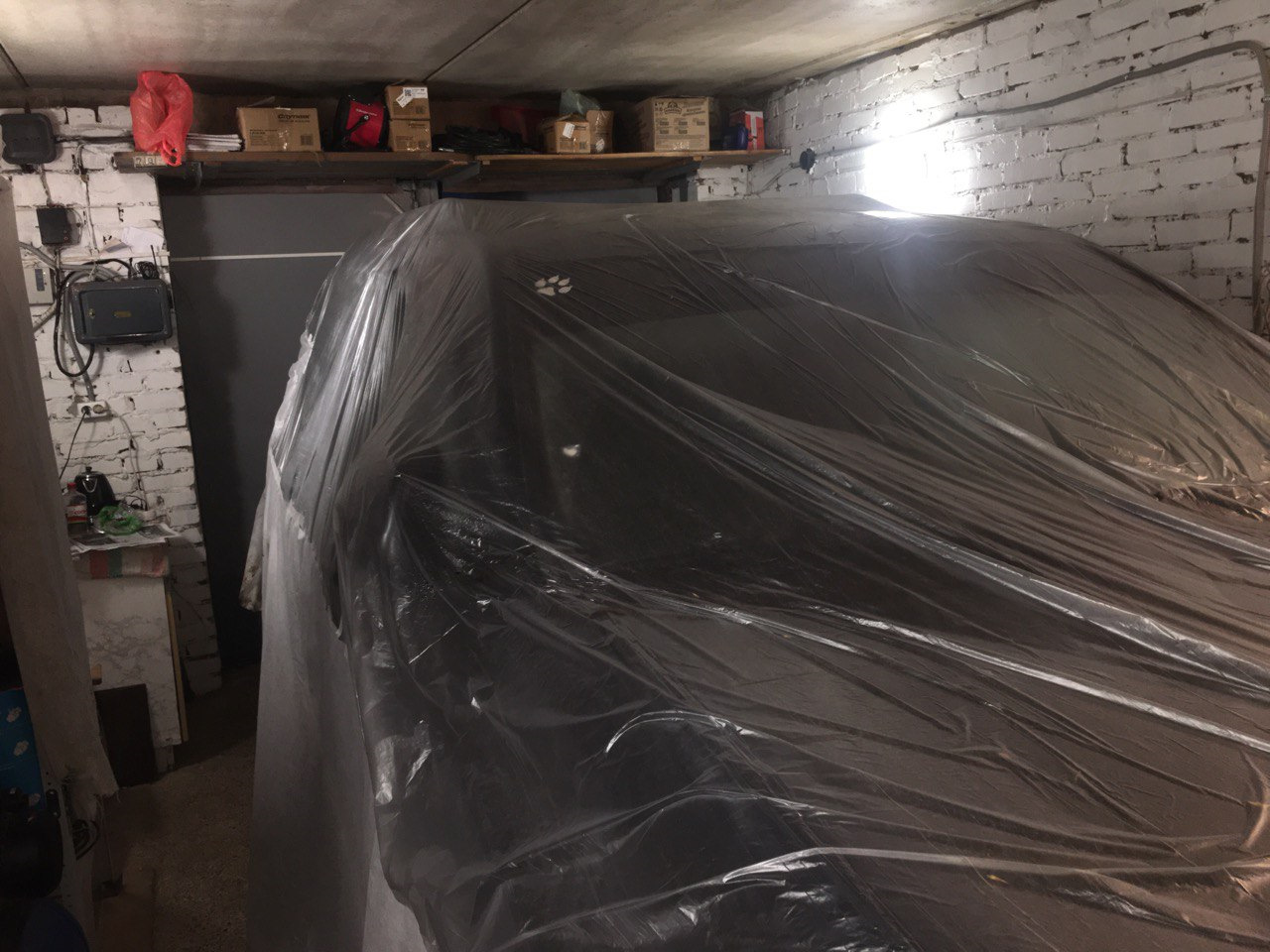

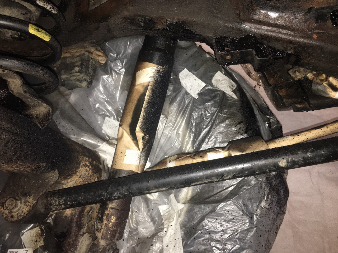

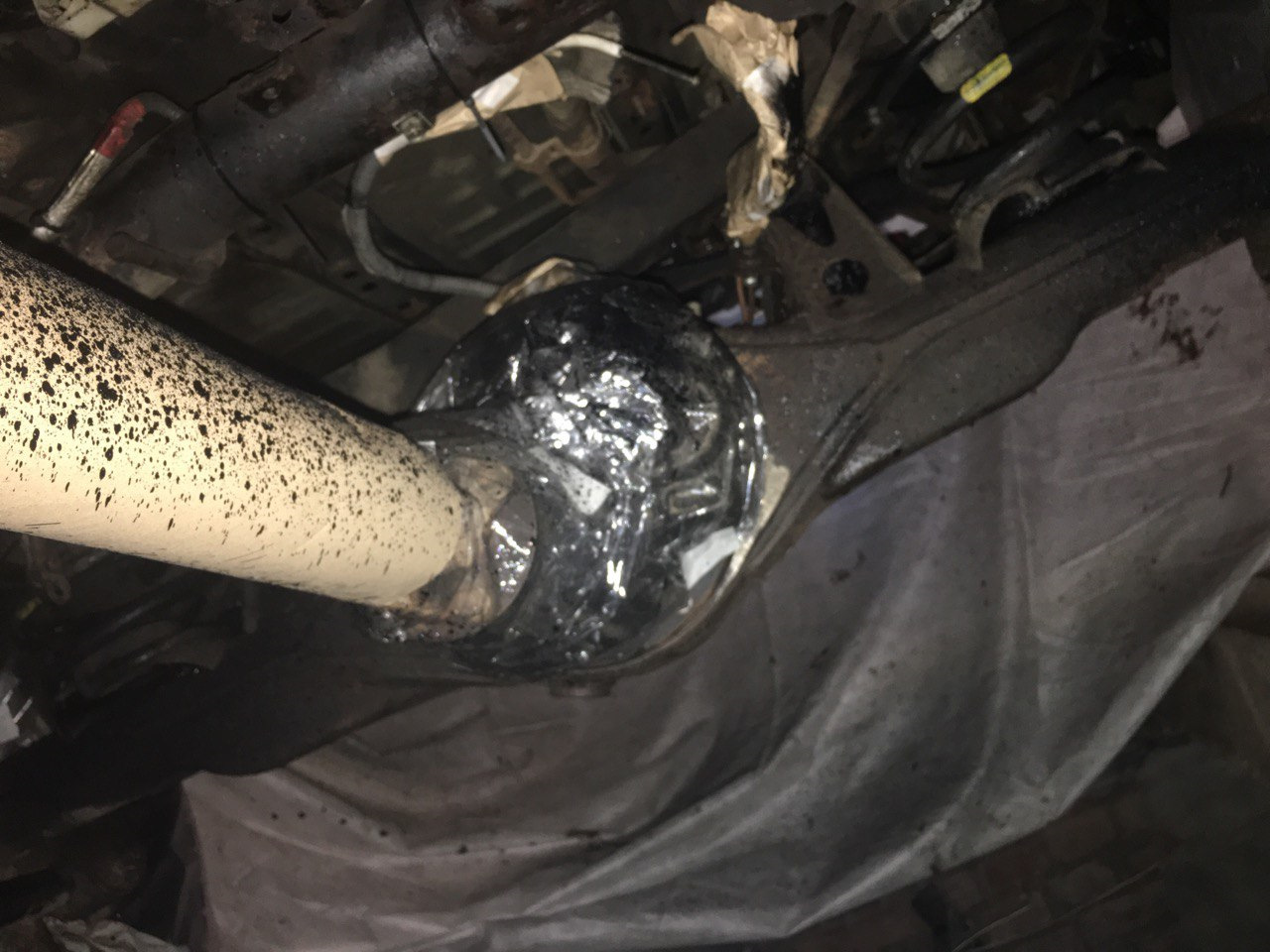

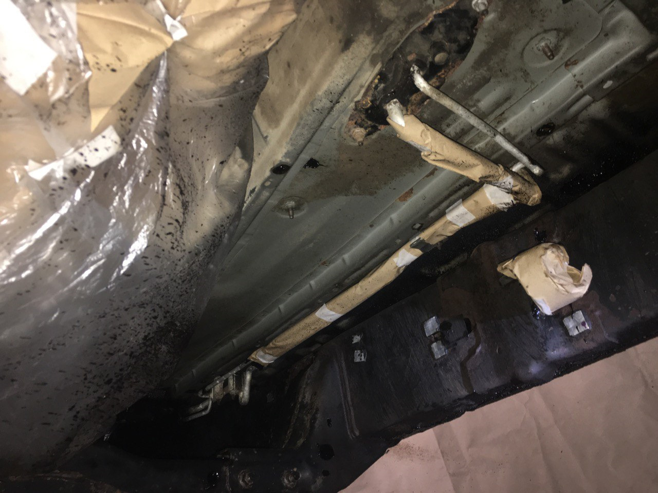

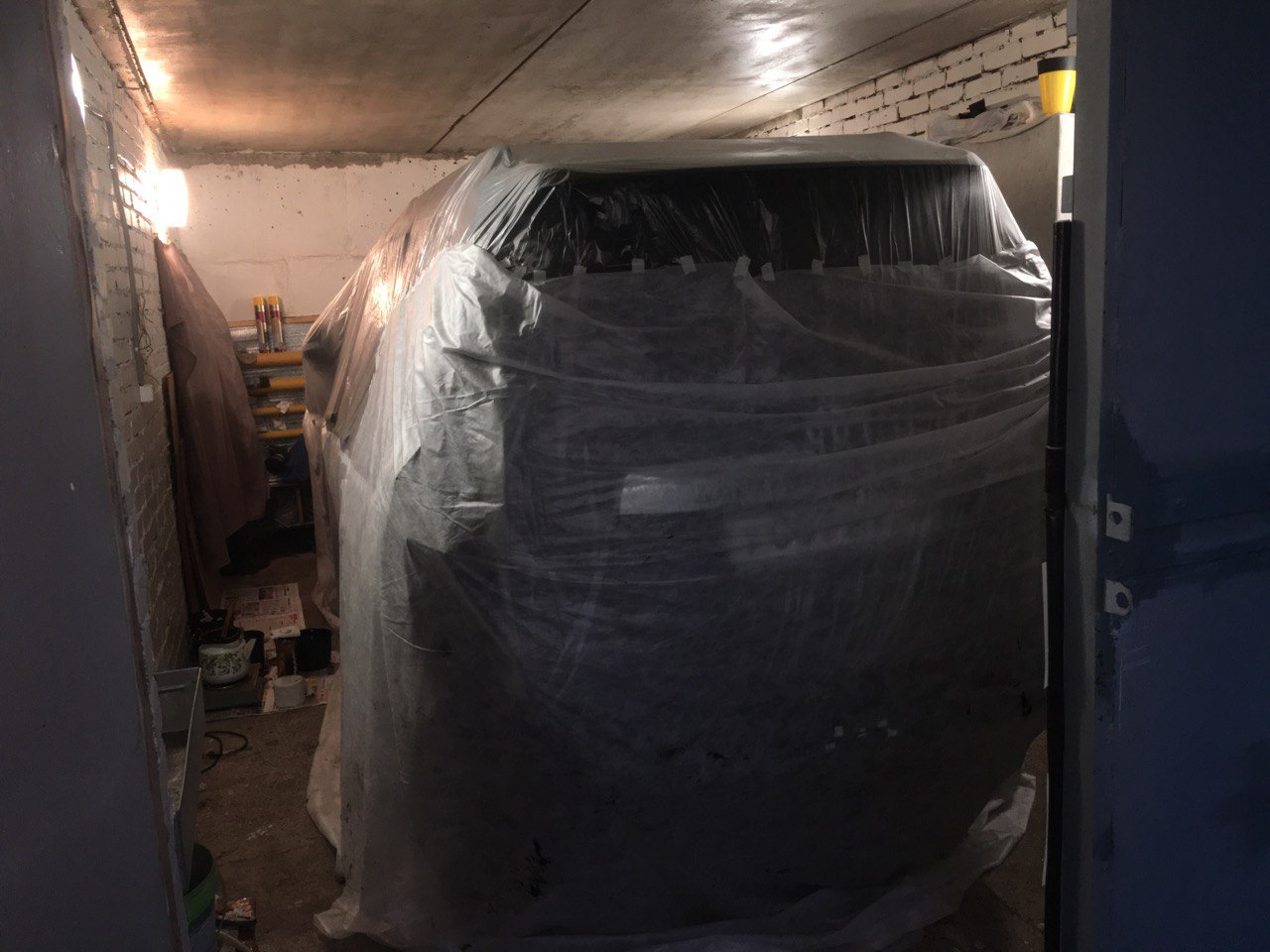

Загоняем в гараж, укутываем автомобиль и во все дыхательные — пихапельные дыры-отверстия
Блудный сын вернулся.

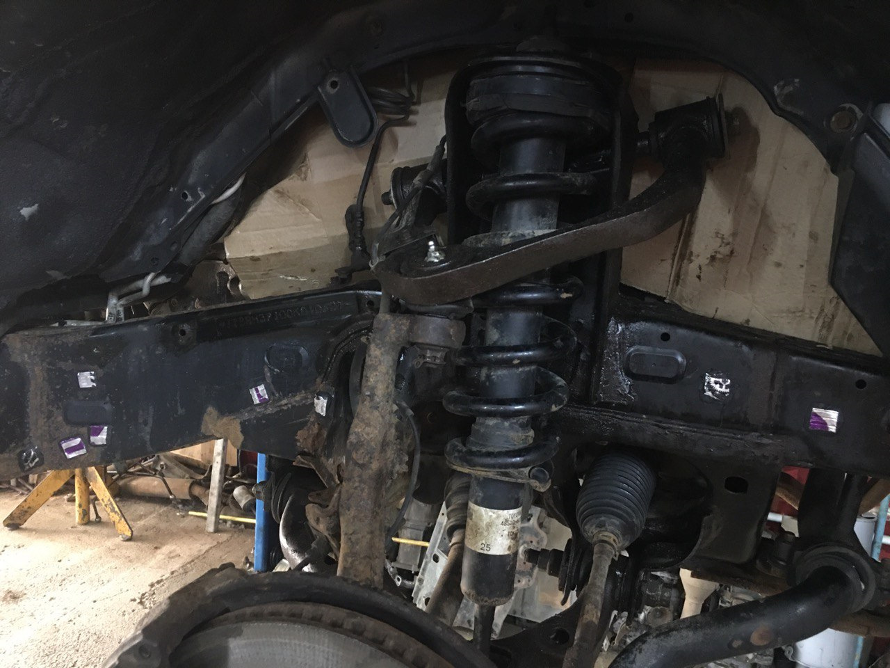

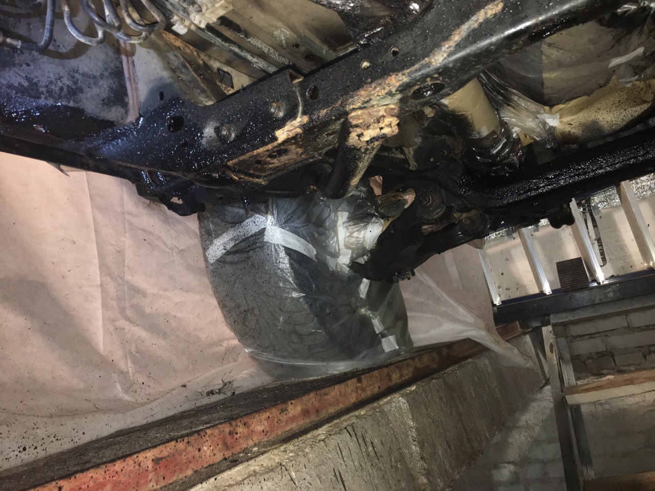

Затыкаю все боковые отверстия, при нужде можно вскрыть, промыть, обработать.

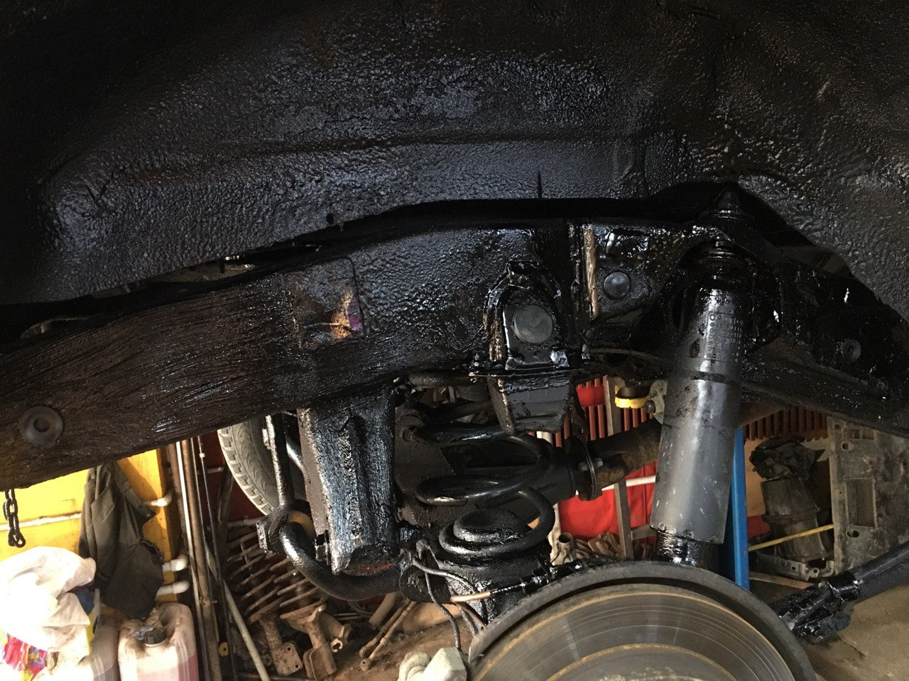

На сливные отверстия спец заглушки

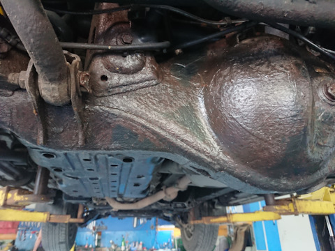

Вот так получилось. Хуже точно не будет. А все началось с желания переобуться и редуктор с блокировкой поставить.
Небольшое ТО

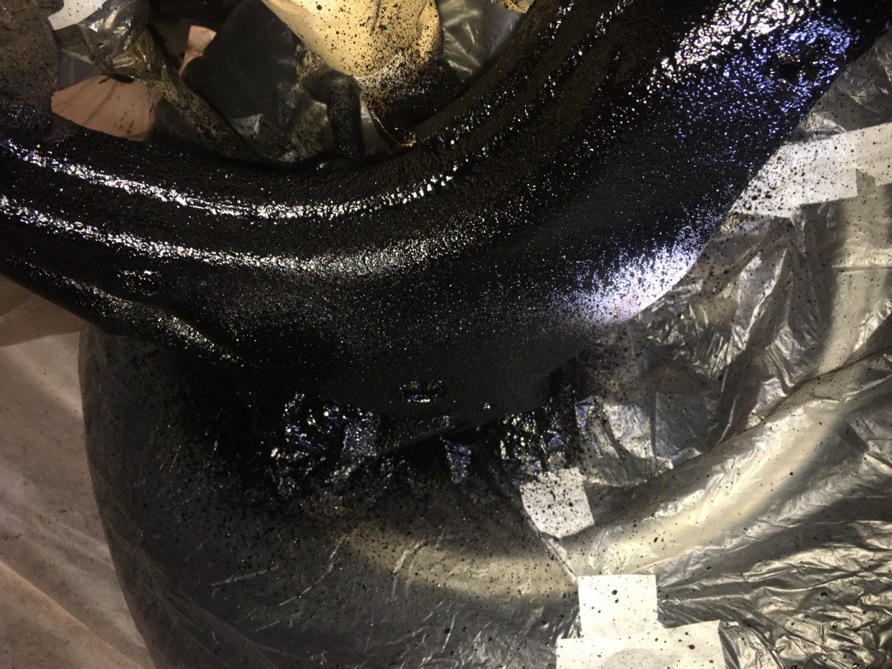

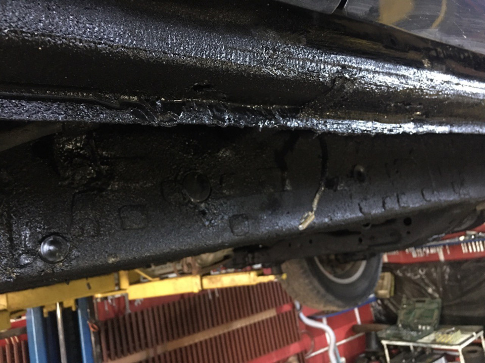

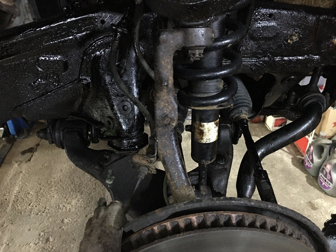

Чем обрабатывал? Тем, что есть в наличии и с чем работал прежде.
Антикор днища на Москвиче

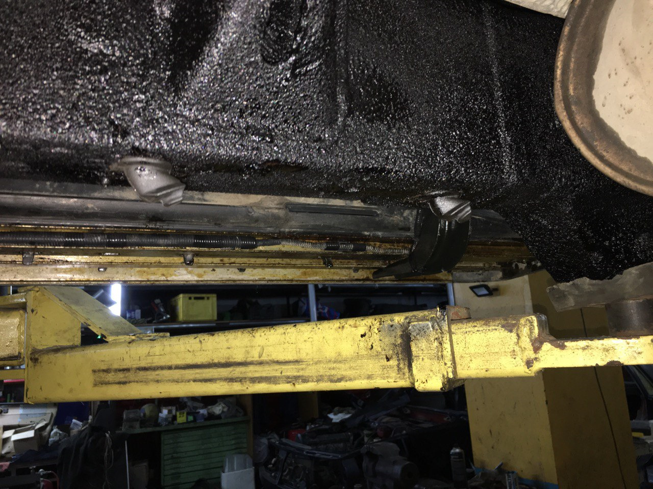

— Во внутрь — пушечное сало + раст стоп пожиже.
— В прикрытые полости, арки, крылья, за баком, за экранами глушителя — чистое пушечное сало.
— Открытые участки — пушечное сало + мастика.
Кажется все как у всех. Опять не в этот РАЗ. После сборки загнал к малярам в камеру + 50 С, больше заволновался. Час прогрели, ночь остывала.
Вот такой нестандартный подход у меня к машинам.

Есть приблуда для Кëрхера, для чистки канализации. Я себе купил, нисколько не жалею, сама прет как танк, у неё сопло так находятся, что грязь разбивает и двигается вперед. Всю раму изнутри вымыла, тоже куча песка была))

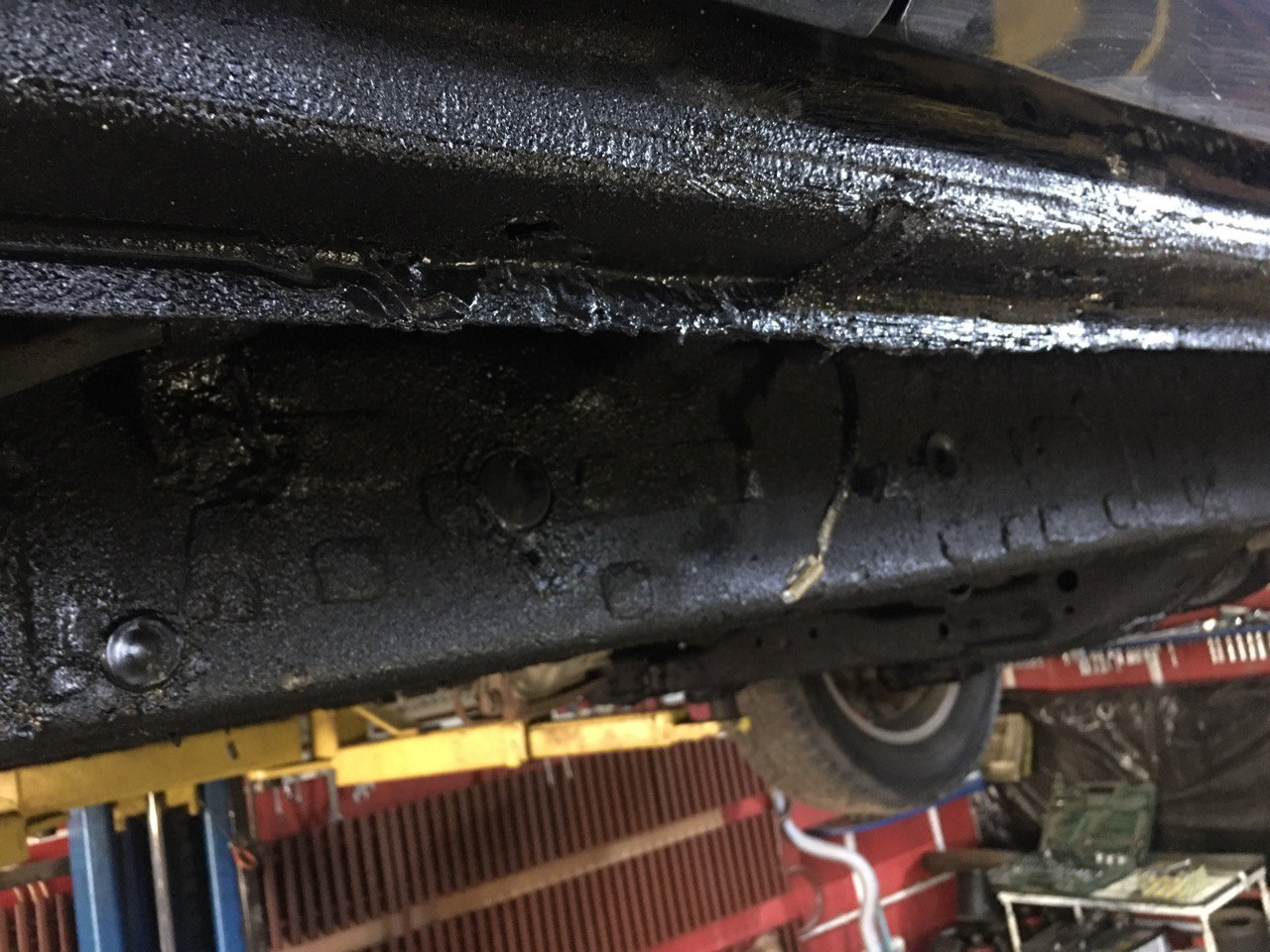

Если рама не песочилась, ржа не вытравливалась… боюсь что под этим составом все цветет с утроенной силой
Прошло ТРИ года. Ни чего не цветёт. Раму из нутри ни кто не песочит. Тем более не красит. А вся обработка химическая внутри, ещё вопрос как себя поведет.
Да я про наружку, понятное дело, что внутри это — помыл, растоп с пушсалом залил, идеальная схема
А вот снаружи если замазать ржу просто мастичным материалом, это беда
По фото я там понял… так и было сделано. Ошибаюсь?
Резинобитумной мастики нет у меня, которая через год кусками отпадывает.
В самые нагруженные места от брызг от колес, в пушечное сало добавляется мастика для * крепости*, но это не засыхает, и коркой не слоится.

Добрый день. Заглушки подбирали по диаметру у разных продавцов на маркетплейсах? Сливные «по шерсти» это от какой техники, в какую сторону искать?)
Здравствуйте
В автоВАЗмагазин со штангелем.

Целесообразность заклейки всех(!) отверстий покажет время
Здравый и логический смысл, а также осознание бытия, говорит, что чем меньше дыр — меньше шансов попасть воде и грязи. Но вода дырочку найдёт, поэтому сливные остались.
