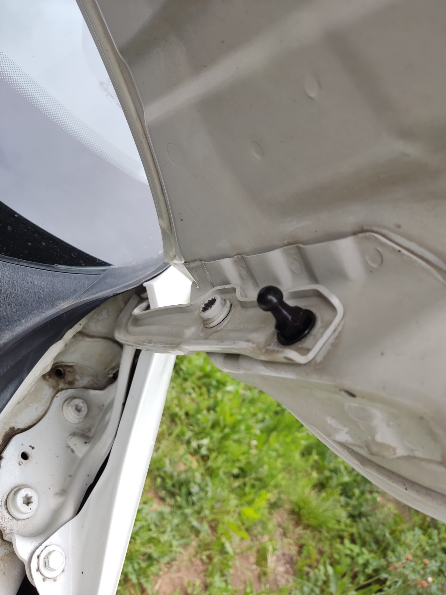

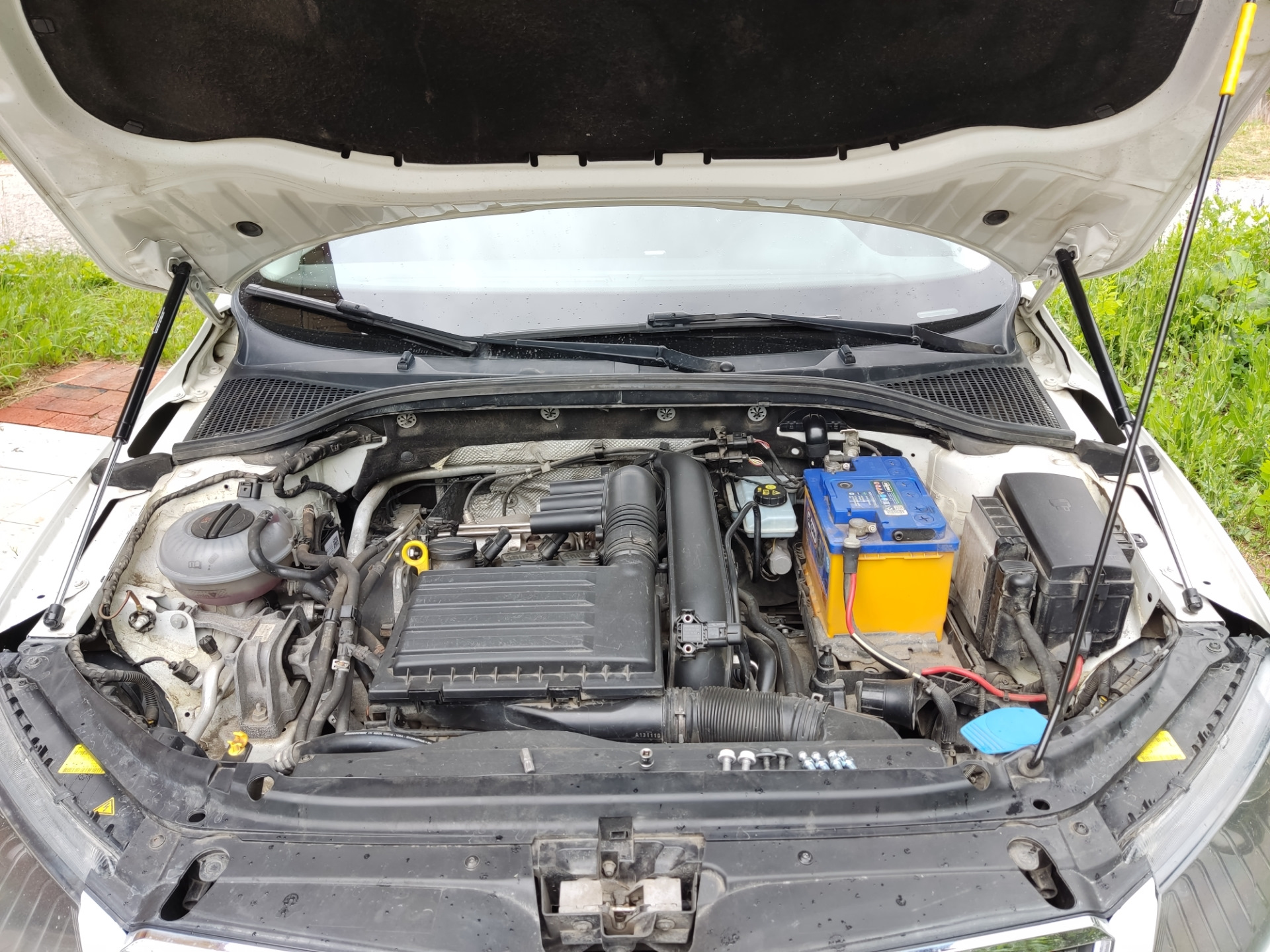

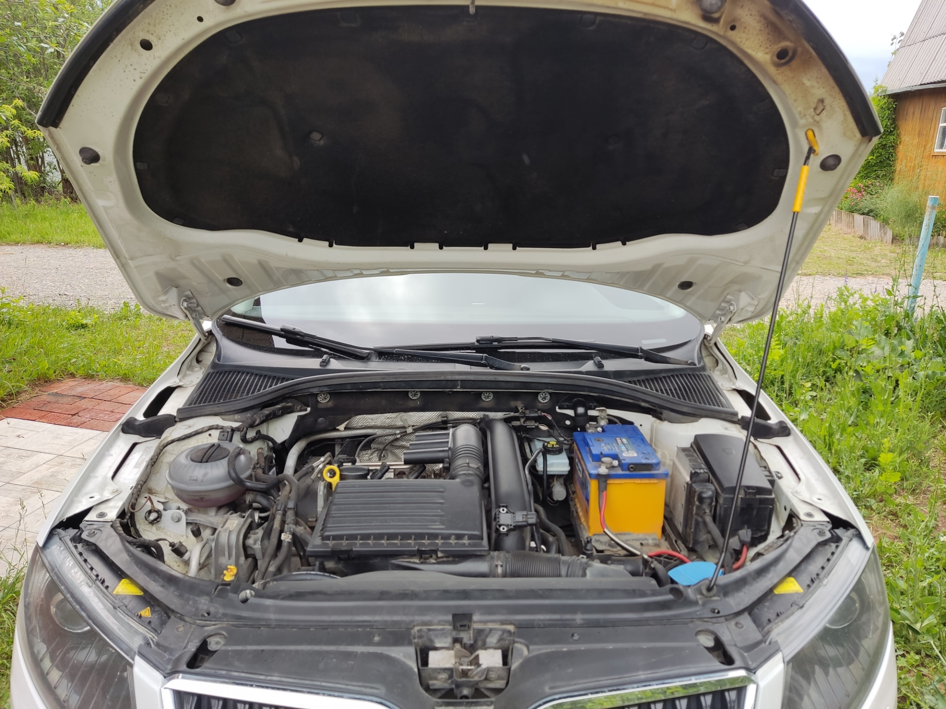

В последнее время слишком часто попадались записи про установку газовых упоров капота. На прошлой Октавии ставил от суперба и очень удобная штука.

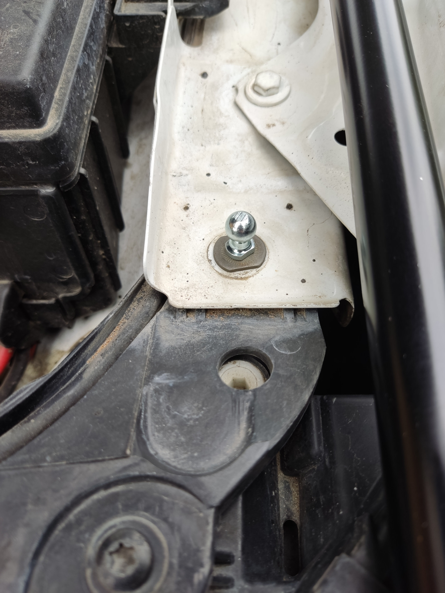

Решено, делаем, но максимально экономно. Заказал 2 болта с шаром от ссанг йонга (7140908000) и два болта Febi (04006). Как потом выяснилось в запасах был один, но ставим все новое). Артикула нашел все здесь на Drive2, поэтому спасибо всем, кто это делал ранее.
Приобрел биту spline M10, чтобы открутить болты на петлях капота

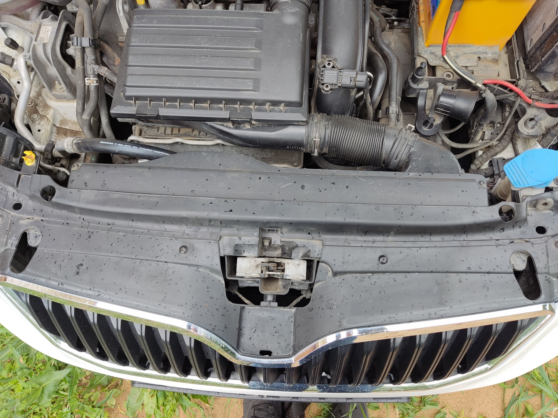

и торксом Т30 открутил болты крепления фар.

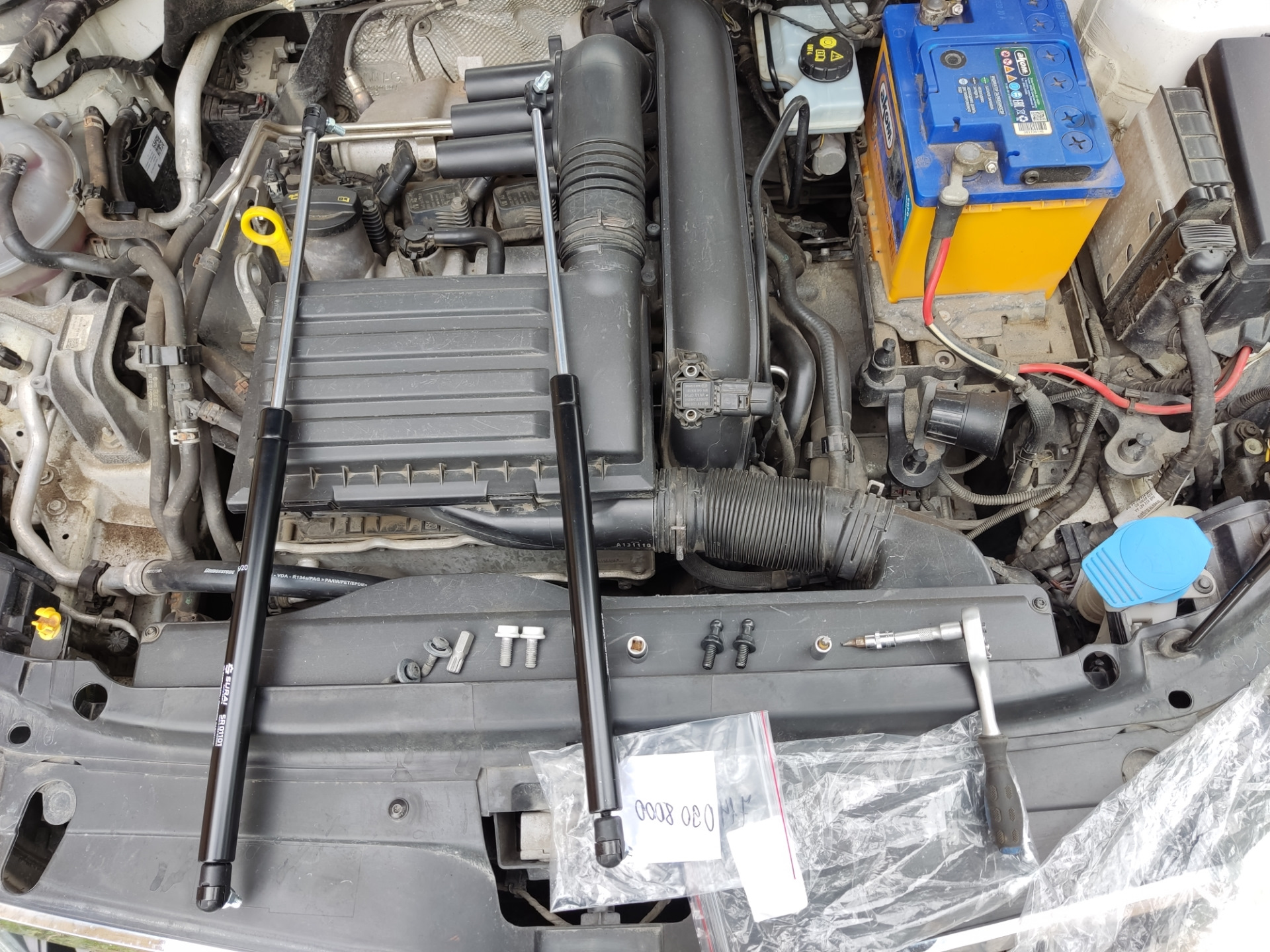

Упоры капота взял 1119 крышки багажника фирмы surai auto.
Установка заняла 10 минут. Теперь капот открывать одно удовольствие.
А теперь информация для тех, кто в комментариях очень пламенно писал в других постах про установку упоров капота про то, что кочергу оставляют и не убирают — кочерга перекочевала на полочку в гараж))))
На этом все, всем отличных выходных.

Что за артикул упоров 1119. Не находит такие
Это не артикул, а модель ВАЗа на которую они подходят. А артикул как вариант вот 1119-8231010
Практично. По деньгам сколько вышло?
Болты рублей 400 и упоры примерно 450₽ за оба. Болты раньше в разы дешевле стоили.
Хорошо, что с двух сторон поставил. На пассате с одной стороны и выгибает петлю капота((
На той октахе ставил с одной стороны и ставился он по простому варианту, вместо кочерги, капот не выгибало. А тут смотрю все два ставят, я также и решил два поставить)
Вместо кочерги на петли нет большого усилия
Когда поставил неоригинальный капот, вместо замятого родного, его стало выгибать, поэтому там обратно поставил кочергу
