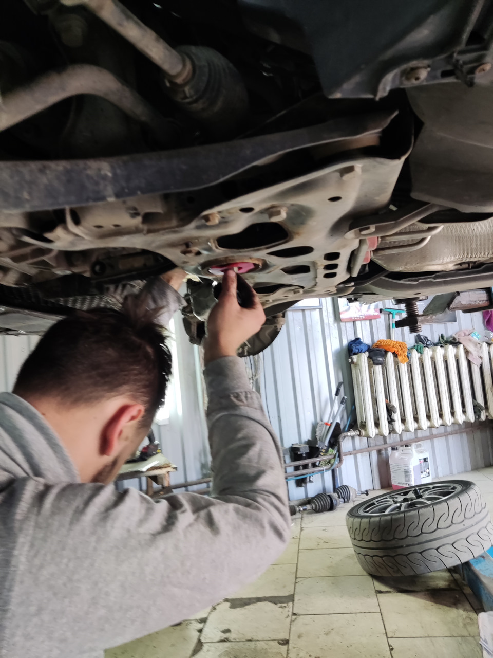

время идет и уже 50тыс накатал, да и с последней замены масла уже проехал 5тыс. ну и самое главное это вставка в нижний сайлент коробки, которая была куплена мной не так давно.
по факту:
заменил передние колодки, задние с остатком 40%, пока подождут.
заменил масло, залил шелл хеликс ультра 5-40
фильтр воздушный оставил старый, меняю через одну замену масла.
поменял масло в мех части dsg
установил вставку
посмотрел свечи (как новые)
по итогу скажу, вставка мне очень зашла. знал бы результат раньше… самое главное, переключения после 4к оборотов стали плавные и без пинков. вибрации какой то дополнительной, как многие пишут, не заметил.

130 ньютонов ? прям отдуши закрутил 😉☺️
ну мануал говорит 100 и 90 градусов довернуть, по динамометрическому ключу 130 получилось)

вставка в нижний сайлентблок коробки, зачем нужна? если ездишь спокойно и о стейджах не думаешь, наверно она не нужна. но когда 350 л.с, то переключения на высоких оборотах, как пинок под сраку) вставка это лечит. на полном приводе нормально с ланча едит, без удара. разновидностей много. но там один момент, сайленты бывают двух типов, поэтому нужно узнать какой у тебя и уже искать. как пример вставки дам ссылку www.drive2.ru/market/offers/1421895
