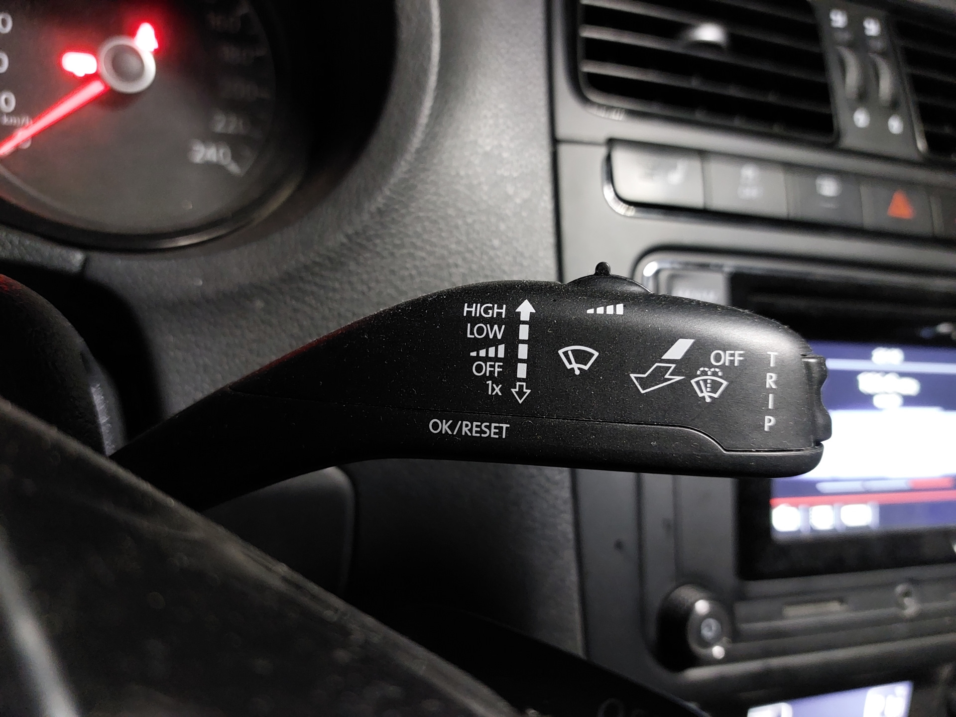

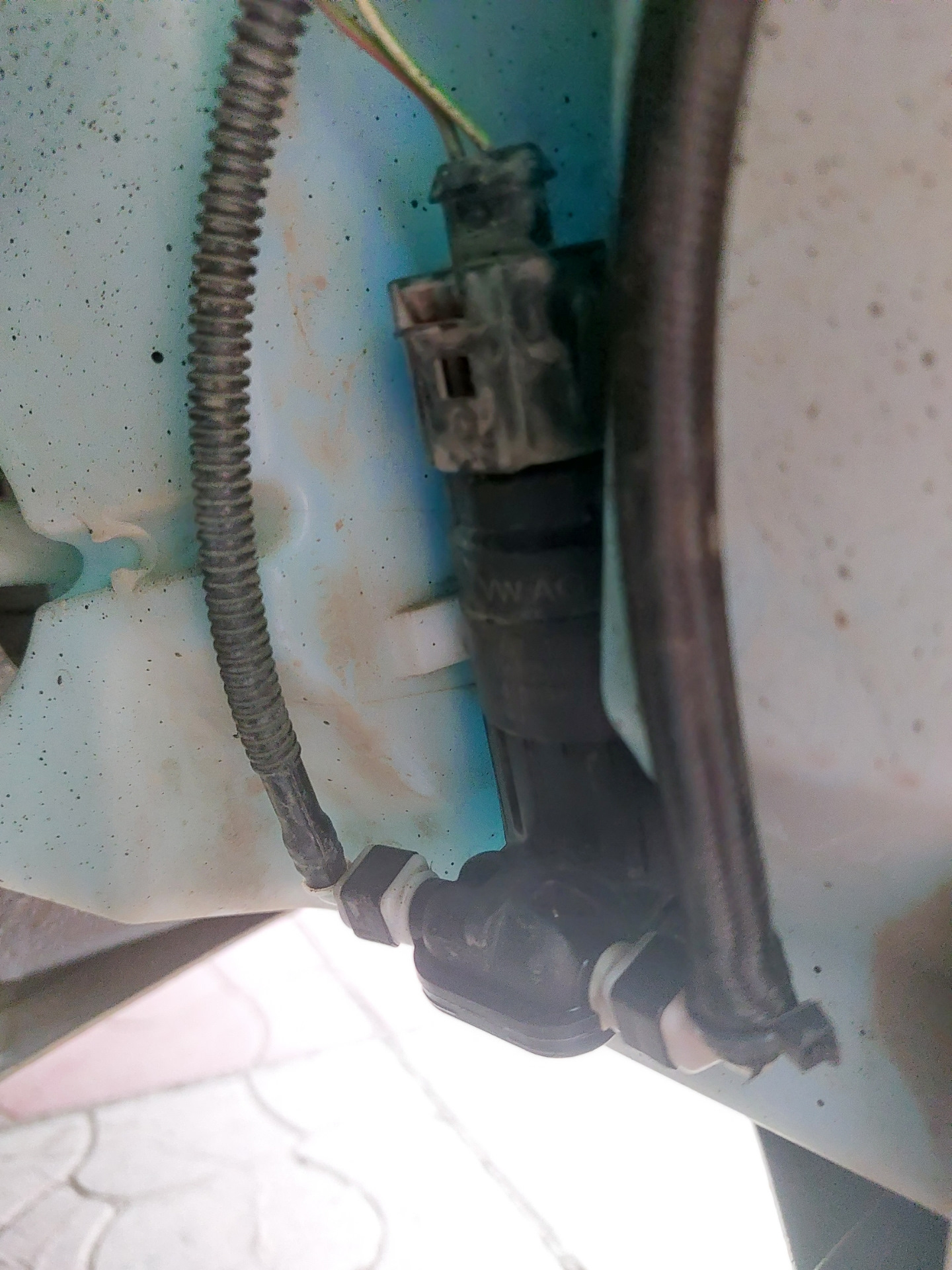

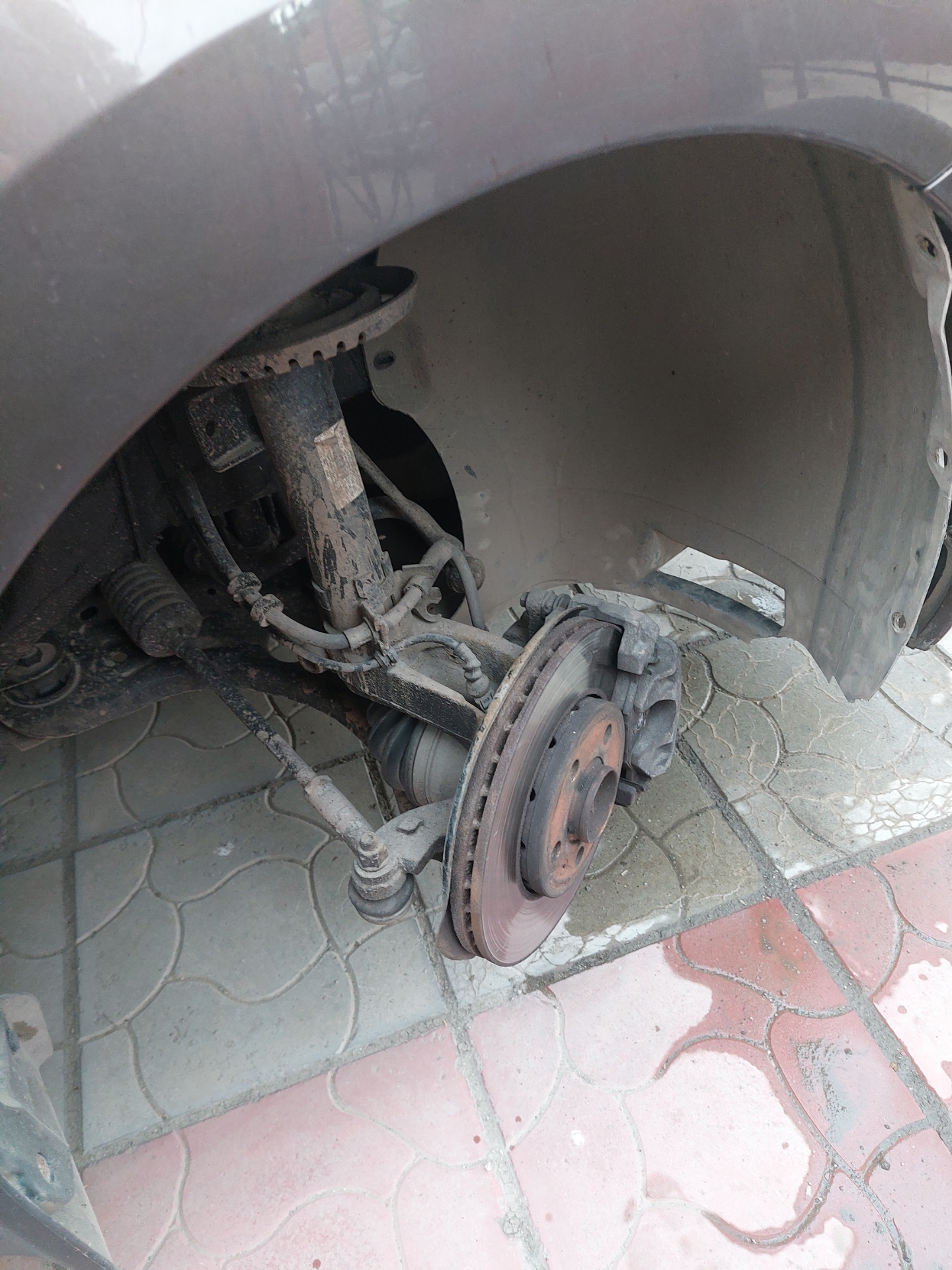

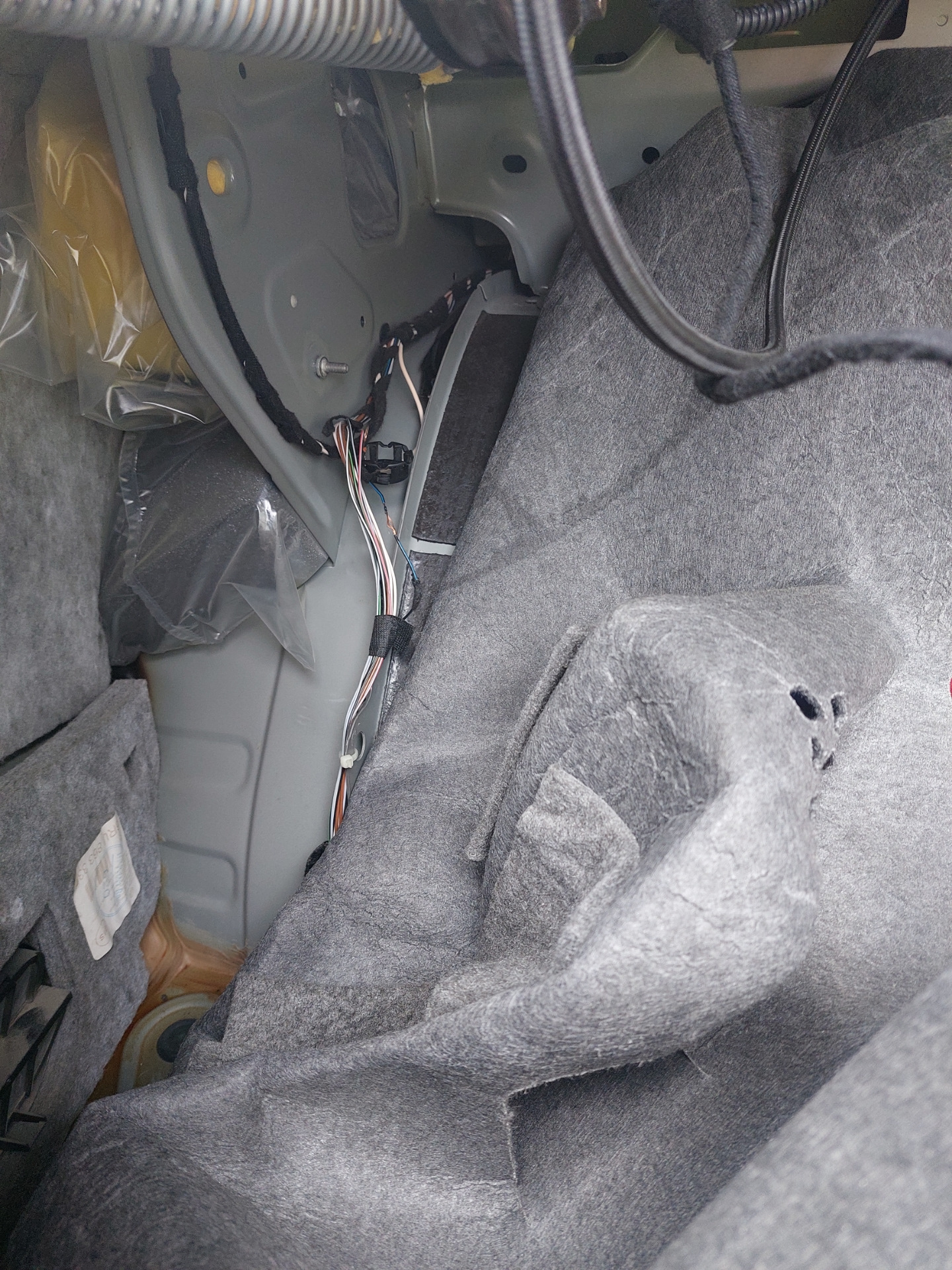

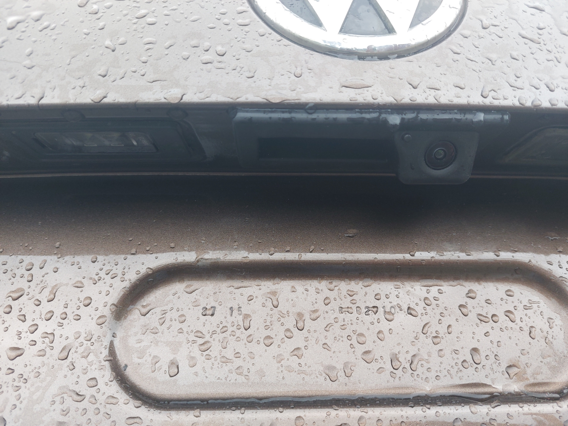

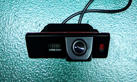

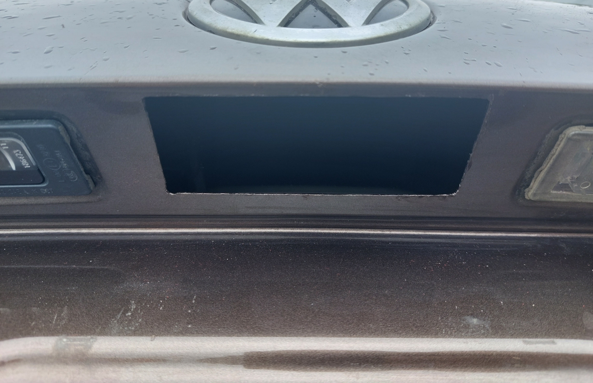

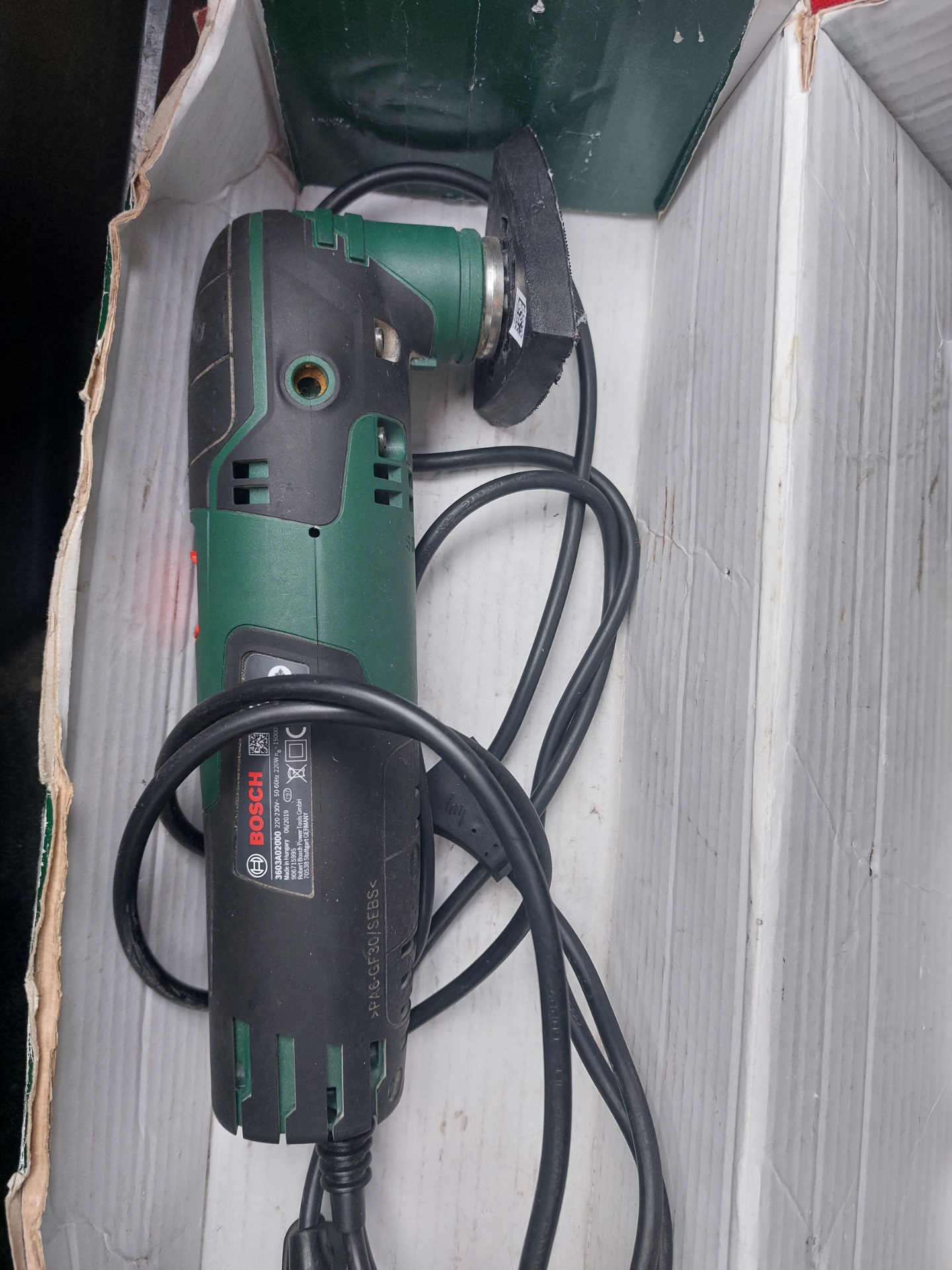

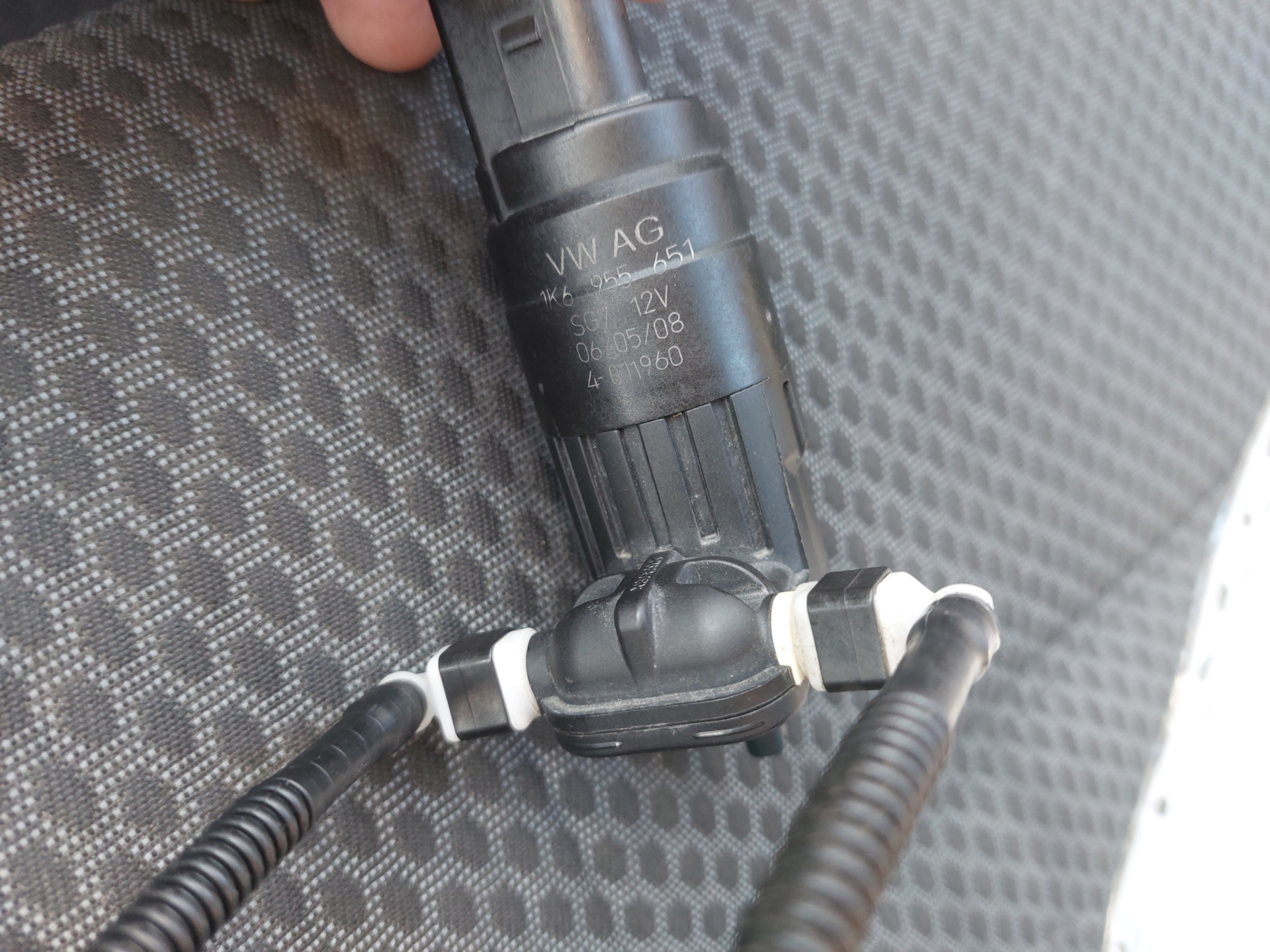

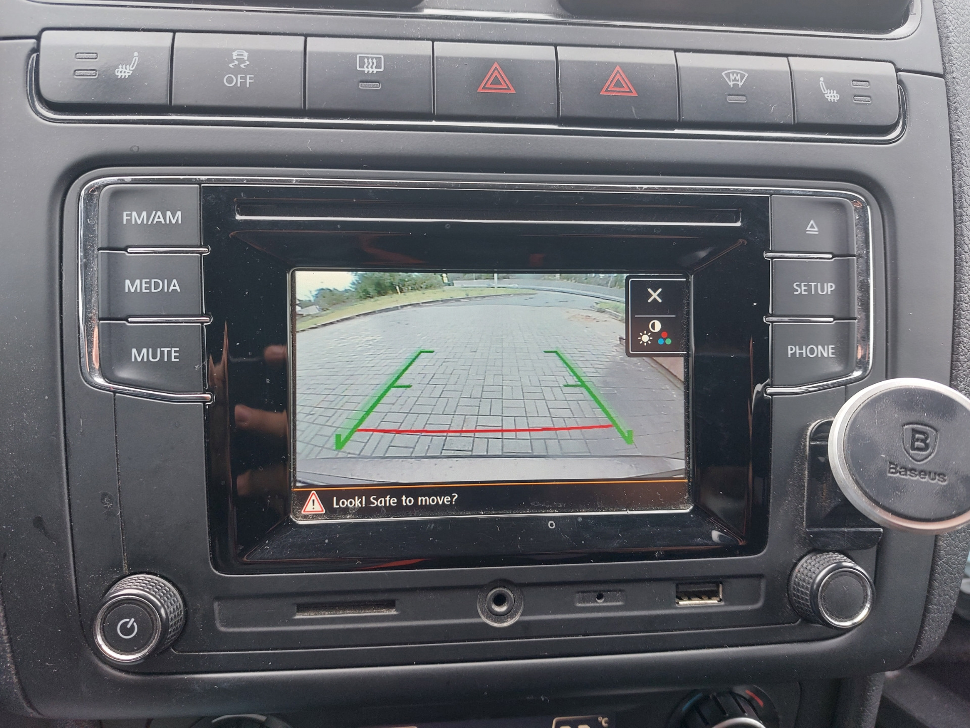

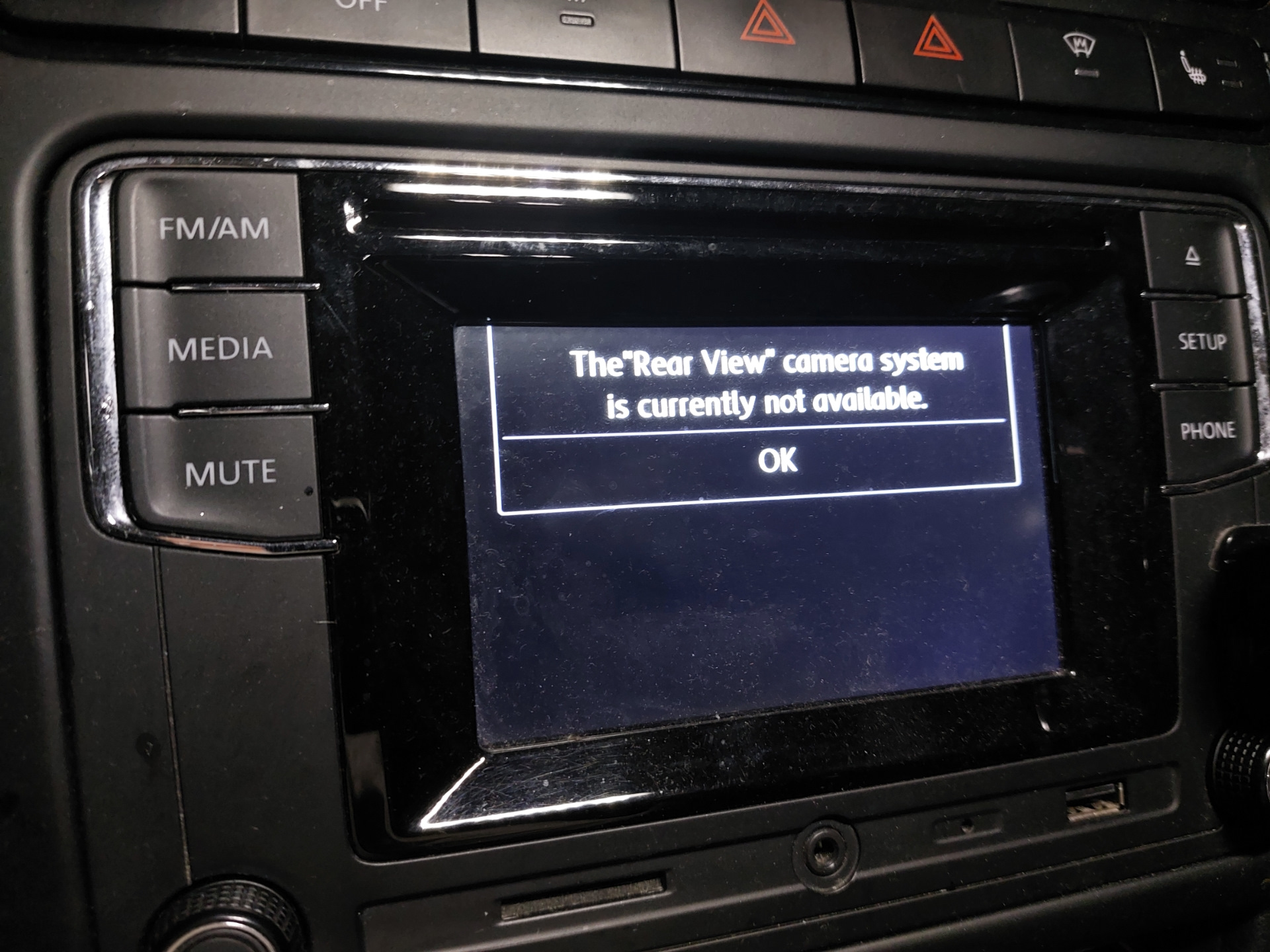

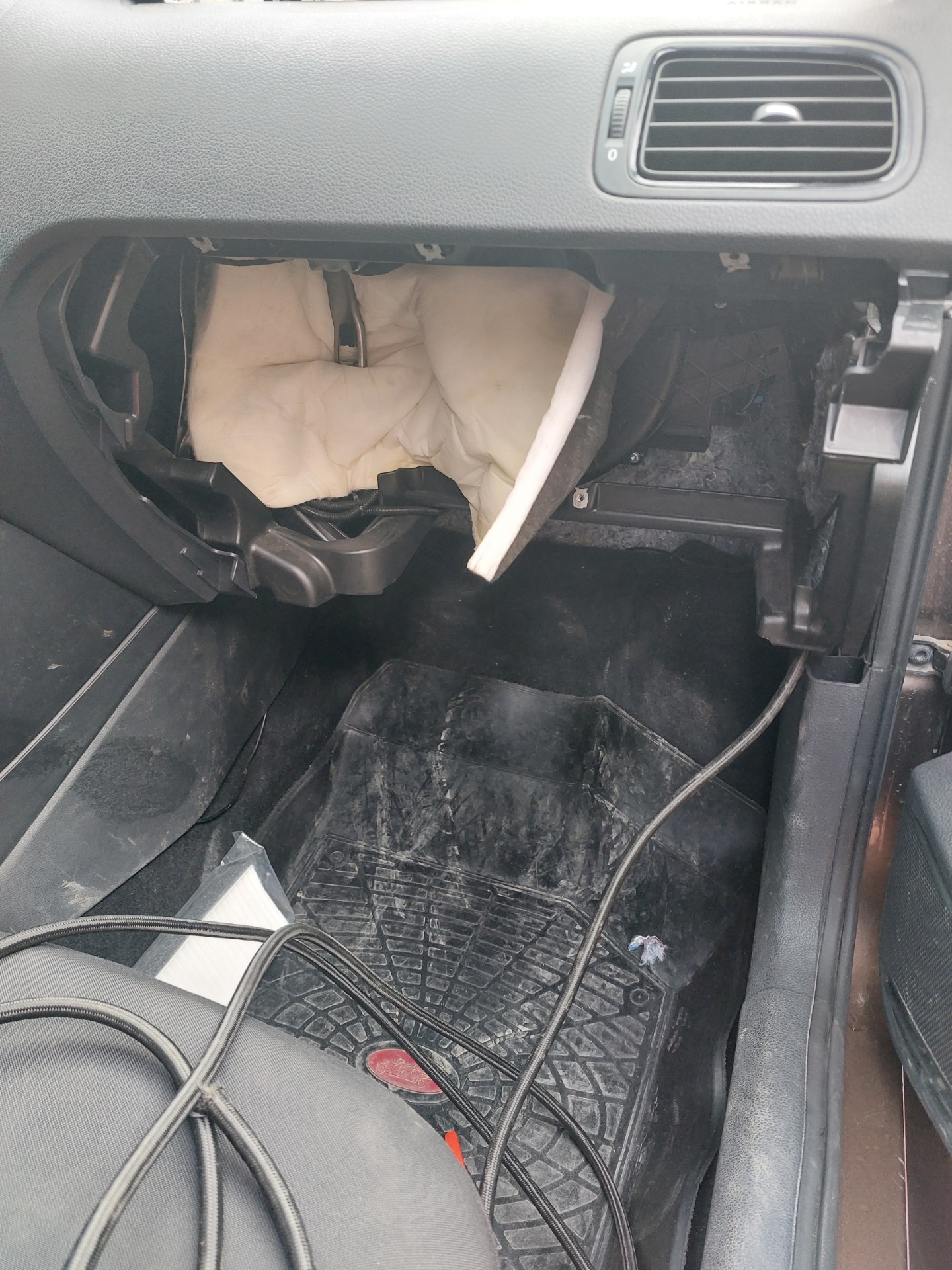

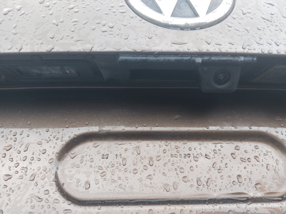

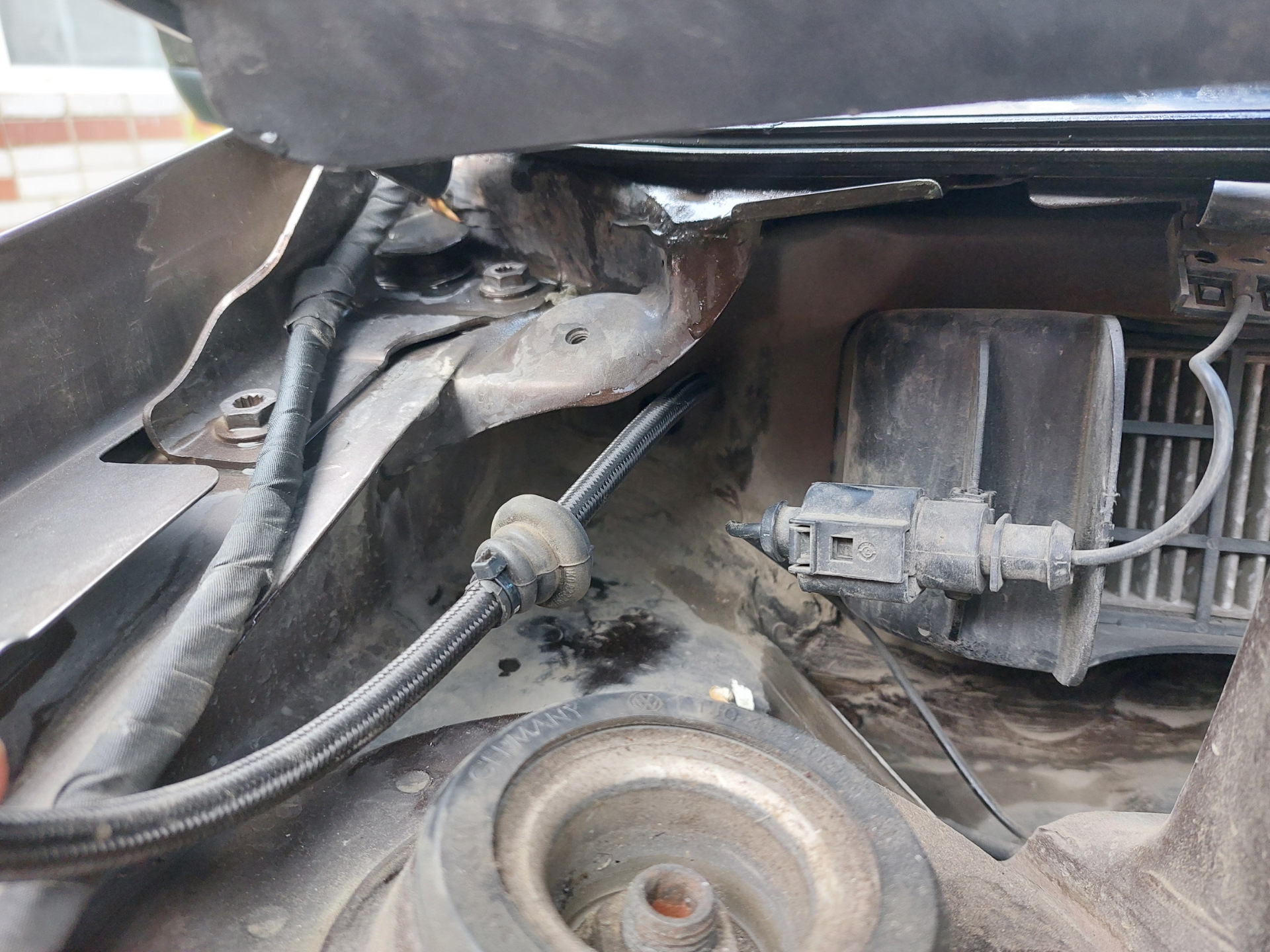

Привет, Автолюбители! Взамен китайской камеры ЗХ в подсветке номерного знака купил оригинальную с поддержкой омывателя линзы. Штатный насос и тройник могли бы решить проблему, но есть вариант от хетча VW. Покупаем насос 1K6955651, который имеет 2й штуцер с напором омывающей жидкости. Установленная стрекоза поддерживает омыватель заднего стекла, нужно срезать пластиковый упор-при нажатии от себя вращение в противоположном положении на омыватель заднего стекла (камеры). Для установки данного насоса нужно снять колесо и снять часть локера. С правой стороны снимаем обшивку-карпет в багажнике, пороги салона, бардачок. В отверстие под жабо вставляем шланг, тянем его с запасом до крышки багажника и ставим штатные разъёмы. Их я купил вместе с насосом. Оригинальная камера крепится на фиксаторы. Пин коричневый на "-" на арке, синий на синий лампы ЗХ, белый в блок предохранителей вместе с видеокабелем вдоль трассы шланга к rcd 330 (6й и 12й пины в разъёме видео). Самая большая проблема для владельцев поло до 2016 года это отсутствие разъёма под OEM камеру в ручке в крышке багажника. Она либо отсутствует, либо меньше по размеру. Посадочное место размечаем 40х100 мм, защищаем поверхности бумажным скотчем, сверлим отверстия в углах и прорезаем, шлифуем реноватором от хорошего производителя. Дешевый Китай тут не поможет. Металл очень качественный, был приятно удивлен. Обрабатываем поверхности, наносим родную краску и лак, сушим, ставим камеру на "родное" место. Камера с разметкой работает при включении ЗХ. Нажимаем рычажок омывателя от себя для очистки камеры от грязи. Моет отлично и только когда это нужно. Мелочь, а приятно. Всем удачи на дорогах!

Забыл что такое протирать камеру 😎👍
Наконец-то! В дождь уже проверил, отлично!
