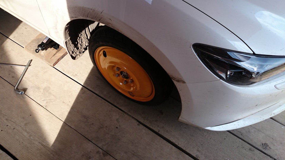

Вот ты про что. Изменился сзади тоже. Может не так сильно как спереди. Может с ручника не снял, поэтому подвеска в неестественном положении оказалась от разных колес.
В любом случае на заднюю ось ставить придется а там уже не так важно размер, а вот не передней изза огромной разницы диаметра и 2.5 вся тяга пойдет на бублик, да и торможение + повороты будут ооочень забавные. а если зима к тому же … ;)
Все норм будет, сам давно хочу поменять, руки все не дойдут))) у меня на лачетти точно такой же бублик стоял, ехал 100км с Ельца до Липецка зимой со скорость около 100кмч и все норм жив здоров ))
Сам так делал на фокусе, но однажды ночью в яму влетел и порвал резину. Дырка с кулак. В этом случае, если до дома больше 200 км., то уже мало приятного. Лучше менять на нормальную запаску в дальнюю дорогу.
Тоже верно. Просто в бывшей машине было полноценное колесо в качестве запаски. Тоже сделаю как у тебя или куплю хороший ремкомплект и будет как в Volvo)

Не пойму. А как может быть такое, что на заду клиренс практически не изменился, а на переду пиздейшен?!)
У кого и где не изменился? Не понял вопроса)
Ну измерял ты линейкой клиренс зад и перед
125/70 D16 у тебя. на авито забил сейчас и р15 на 70 есть пишут мазда 6. как думаешь что как
Подскажите кто знает т145/80 r17 подойдет или слишком широкая?
вид сзади улыбнул
Родная запаска не полноценная. От нее толку столько же. Уже пришлось проверить. 40 км ехал на ней )
Докатка наверное предпочтительней. Рем комплект разве спасет от бокового пореза?
А если ехать отдыхать своим ходом, например на море, лучше купить полноценное запасное колесо. Пусть займет место в багажнике, зато будешь спокоен.
На дальняк обязательно колесо нужно
А проехаться не пробовал? А, то я такую же положил, но не в курсе как она себя вести на дороге будет
Не пробовал )
Думаю если ехать не больше 80 км/ч все будет норм.
