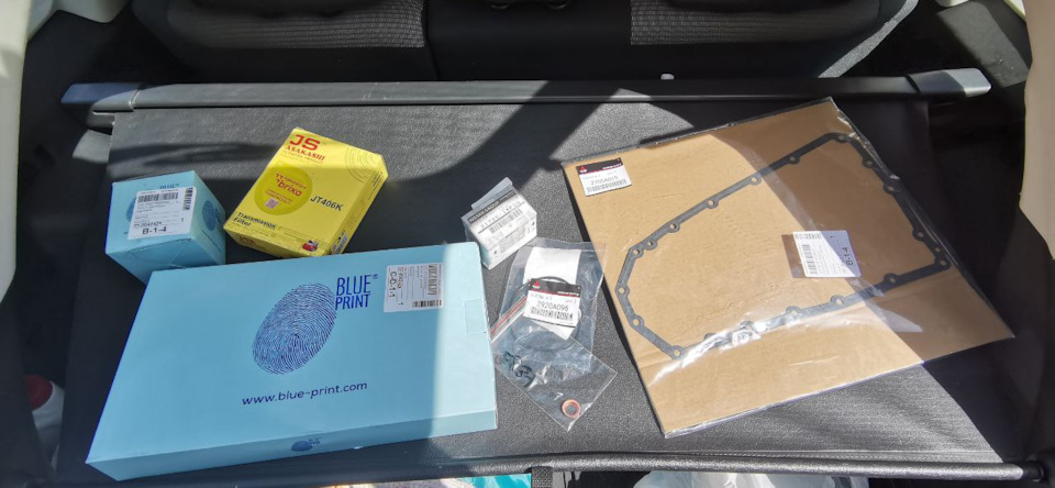

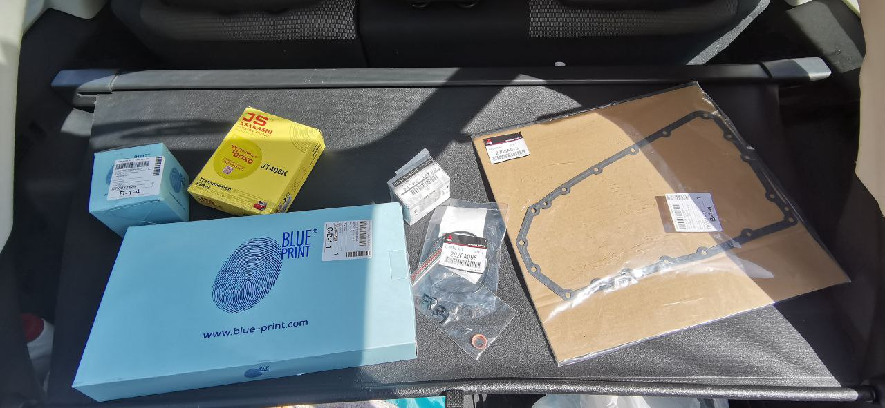

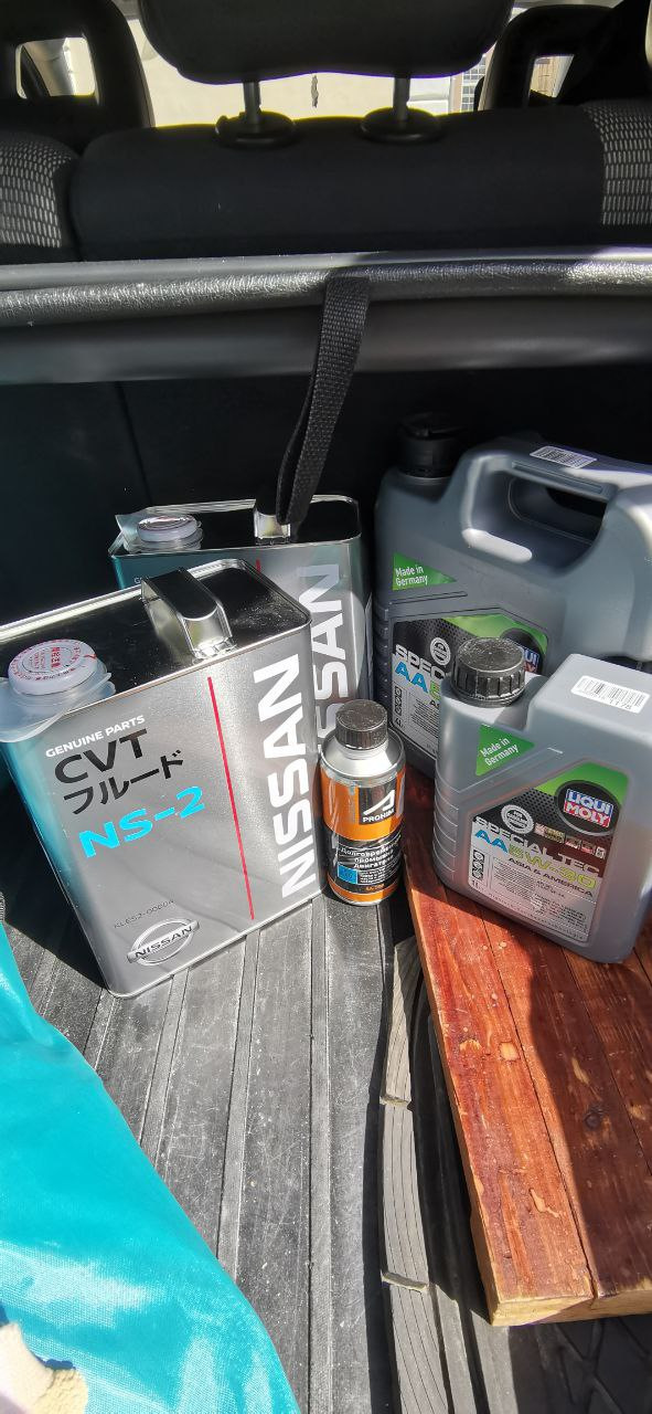

Масло в двигатель — Liqui Moly SPECIAL TEC AA 5W-20 НС — 5л
Кольцо уплотнительное фильтра маслоохладителя коробки передач — Mitsubishi 2920A096
Прокладка масляного поддона CVT — Mitsubishi 2705A015
Фильтр масляный — Blue Print ADA102112
Фильтр воздушный — Blue Print ADA102217
Фильтр грубой очистки в CVT JS ASAKASHI JT406K (в итоге оставил пока родной).
Фильтр тонкой очистки в CVT — Nissan 31726-1XF00
Уплотнительное кольцо сливной пробки — Nissan 31726-1XF00
Масло трансмиссионное синтетическое CVT NS-2 Nissan KLE52-00004 — 8л

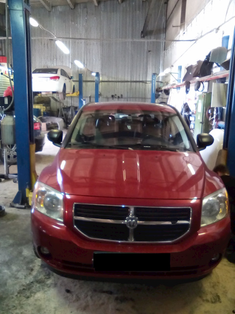

Рассказа про саму замену не будет, так удобнее было отдать в клубный сервис. Масло в вариаторе, понятно — частичная замена, салонник менял месяц назад, поэтому его здесь нет.
Масла ушли не полностью.
Расходники ~20к
Замена всего сервисе ~ 8к
Большая часть и по з/ч и по работам — в CVT, конечно.

А почему выбор пал на масло Ниссан ? А не орига или идемитьсу ?
А ниссан — это не орига? Это же ниссановский вариатор джатко.
Тоже потихоньку собираю запчасти для замены. С маслом конечно полный абзац. По дешману нашёл нс-2 ниссан, но спустя три дня пришёл отказ(((
Да, я тоже постепенно собирал, масло кусается, конечно.
И ладно был бы объём масла как в движке, но 8 литров это диагноз
