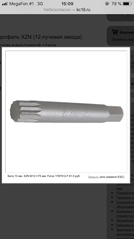

Подскажите какой битой откручивается руль
М12
10мм м12?
Диаметр не знаю, не замерял, нужна 12-ти лучевая бита типоразмера М12. Я себе просто набор в автомагазине в свое время купил Г-образных ключей как на фото типоразмера от М6 до М12
firegrafik
Типо такой?
Да
Спасибо

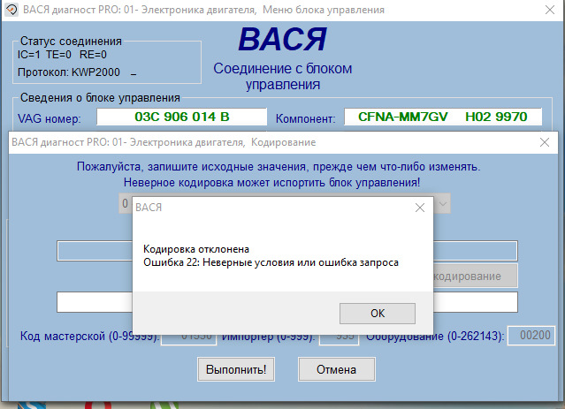

Установил КК все по схеме захожу в 9 блок в длинное кодирование и активировал далее захожу в 1 блок в длинное кодирование и упорно выдает ошибку. Что за ошибку? Говорят без АБС не будет работать это правда? У меня тренд 2011г.
P.S. Все перепроверял провода, не раз вкл./выкл от зажигания и даже клемму снял, но толку ноль. Спасибо!
Если Абс нет то не будет активироваться в 01 блоке. Но можно это обойти. Нужно в кодировке 01 блока указать что АБС есть. Он конечно выдаст ошибку что не может установить связь с АБС, но по крайней мере круиз закодируется и будет работать
