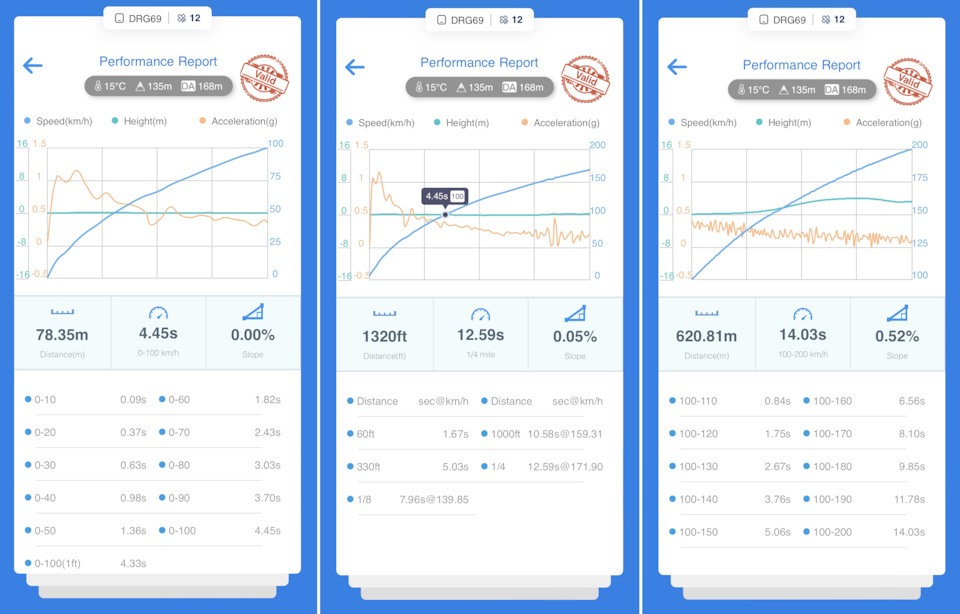

Всем привет!
Давно уже хотел это сделать, т.к хотелось больше динамики, но все не мог определится чей софт залить, так вот нашел этих ребят на просторах драйва, почитал отзывы, списался и вот после отпуска решил поехать зашиться, всё понравилось, результатом доволен, Алексей DieselTeaM мастер своего дела, знает толк, хороший подход! Вот собственно результаты замеров на STAGE 1 от «re:Boost» :
Теперь нужно поменять кулек, т.к на родном замяты все соты и нет нормального охлаждения, температура на впуске 64гр, буду переходить на увеличеный, чтоб ехать стабильно!по железу все сток!
Всем удачи!

Подозрительно быстрое время 0-100 при поразительно медленном времени 100-200ч
Для дизеля 100-200 это неплохой результат, а 0-100 тут играет роль хороший момент с низов!
Хороший зацеп, правильно реализованные точки переключения с 1 на 2 и с 2 на 3 передачу на роботе DL501 – залог хороших результатов 0-100 км/ч!
100-200 км/ч достаточно сносные для данного авто на катализаторе, который по пропускной способности тянет на 3+ и не более (в стоке уже на одной 4 передаче пик был в 810°С по ЕГТ), а так же на впуске из-за сильно мятого интеркулера 65-70°С, поэтому в ходу она показывает стандарт, а с места, пока не нагрета показывает лучше среднего результата!
Так же данный автомобиль с достаточно богатой комплектацией, двойными стеклами, сиденьями с поддувом, 20" колёсами и так далее.
Поэтому, считаю данный результат вполне приемлемым со всеми активными защитами по температурам и безопасности по софту, где ограничение ЕГТ в 910°С.
Так если у неё хороший зацеп и тд, что с ней случается потом, что она едет 100-200 как 2.0 бензин на 270 сил?
А сколько данный автомобиль должен ехать 100-200 км/ч на STAGE 1 ?
Все, я уже понял, оказывается там был замер 0-100 с 3900 оборотов :DDD
Ну как бы да, старт с лаунч-контроля с 3.800 об/мин 😄

Очень крутой результат!
Коробку не шили? Лаунч с буста сделали?
Коробку тоже шил, лаунч с буста с 3900
Вот это хорошо!
Но 100-200 чет не очень
Да почти все дизеля 100-200 едут не очень, хотя для такого веса в 1960 это неплохое время ну и для ст1
Чет тяжелый он очень
Я думал, что кг на 150 д/быть легче
Секунду бы снять со 100-200 и было бы отл
Ну тут зависит от комплектации еще, плюс 20 диски 10,5 ширина, а они веса добавляют хорошо, много факторов, у меня кат стоит, который уже не в лучшем состоянии, а он душит прилично, и кулек с замятыми сотами, высокая температура на впуске 64гр, га улице в тени было 27гр в этот день!вот как все доделаю может поедет и лучше, а может и нет, но будет ехать хотя бы стабильно это время!
Согласен, аргументы приняты.
По факту, я думаю на д-Пайпе, чуть прогу добавить и вполне есть потенциал снять 1 сек со 100-200.
Мне по ощущениям 14 сек 100-200 прямо в самый раз по трассе

Пропускная способность катализатора на 3+ и не более, фронтальный интеркулер в плачевном состоянии и 65-70°С на впуске и выходе на 200 км/ч

На 3.0 TDI роботизированную коробку принципиально не делаю с буста — иначе прикажет не долго жить!
На данном авто обычный лаунч-контроль на две ступени – 3500 оборотов (первая ступень), 3800 оборотов (вторая ступень)
