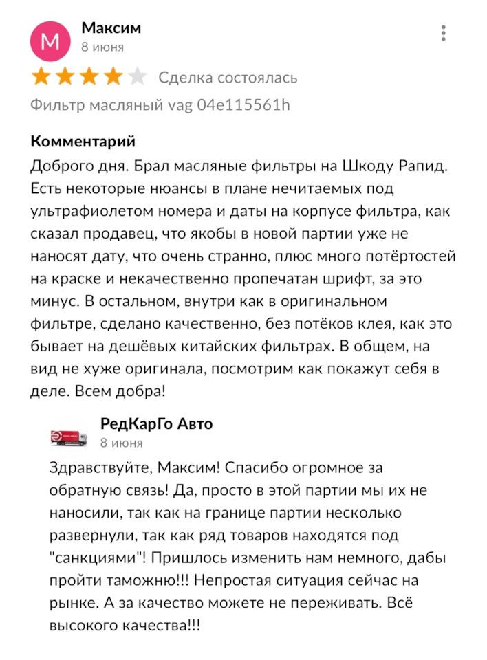

Купил valvoline dct 6литров на озоне допуски все есть, фирма норм. фильтр lynx, кольцо резиновое на фильтр erling на всякий случай и шайбу алюминиевую за 40руб.

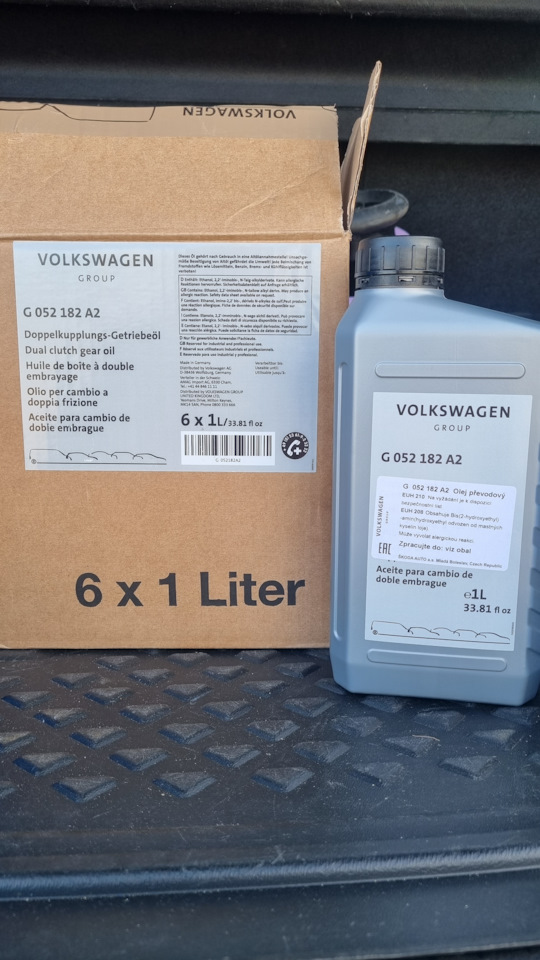

Цена за оригинал действительно вызвала вопросы. Но столько хороших отзывов…
Человека очень легко обмануть, но убедить что его обманывают — невозможно.
Это новая партия "оригинала по 1700", срок годности пробит 2027 год, хотя действительно оригинальное масло всегда имело срок годности 3 года (кол-во лет напрямую не указывается, но легко рассчитывается по дате выпуска канистры).

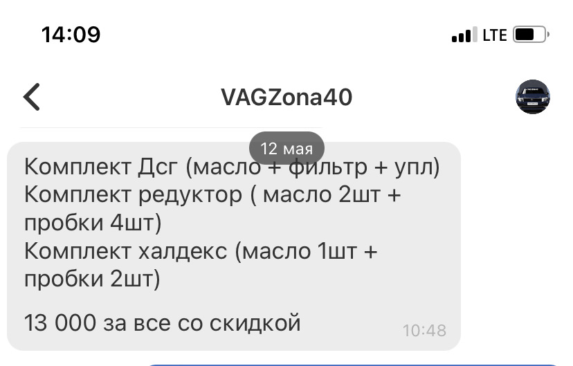

У Vagzona40 заказывал тут на драйве масло febi и фильтра, все ок прошло )
Какая цена была?
За такой набор цена прям подозрительно низкая.

Заказал у него же febi. 8500 за 6л масла + фильтр с доставкой.
