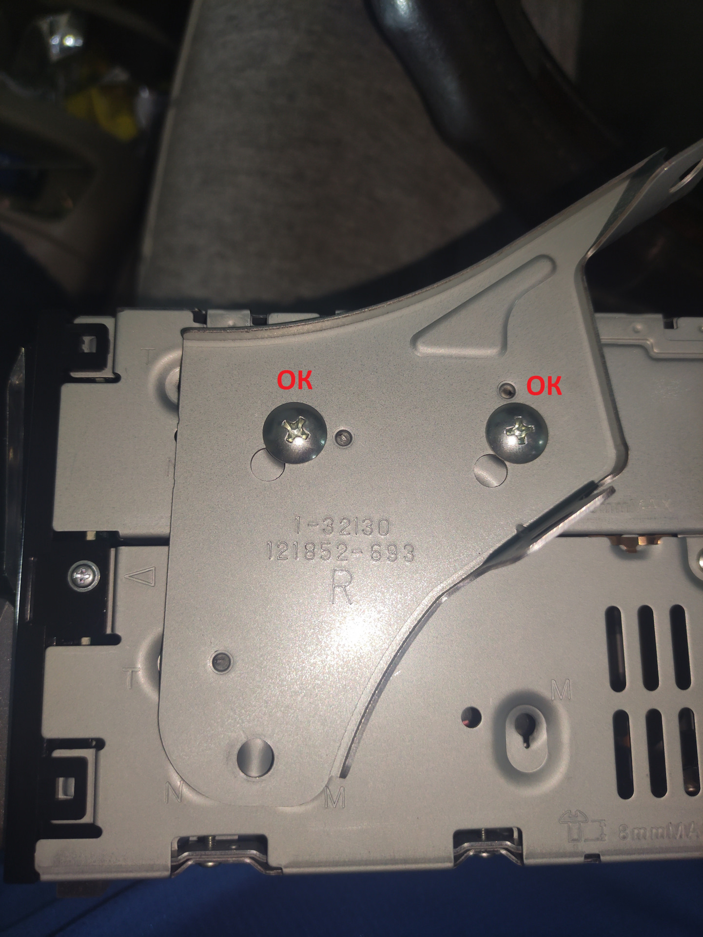

Ну вот и пришло время установить мою новую магнитолу Pioneer FH-P5000MP в Висту и все остальные ништяки под дерево рядом с этой магнитолой. В сервисы автозвука не стал обращаться, так как понял, что для подключения магнитолы нет ничего сложного, нужны прямые руки и немного внимательности. Тем более коса от магнитолы давно уже скручена с ISO переходниками, тупо вставить штекера в штатные фишки тойоты и в саму магнитолу. Но конечно же без подводных камней не обошлось. Первым делом я осознал, что крепления штатной магнитолы не совсем подходят для магнитолы Pioneer. Виной всему были 2 причины:
1) Направляющие бобышки с внутренней стороны креплений магнитолы не позволяли ровно встать на магнитолу Pioneer. Пришлось их стачивать на наждаке.
2) Нижнее отверстие на планках крепления штатной магнитолы совсем не совпадали с отверстиями на магнитоле под болт. Пришлось отказаться от нижних креплений. Прикрутил планки креплений только на два верхних болта к магнитоле Pioneer.

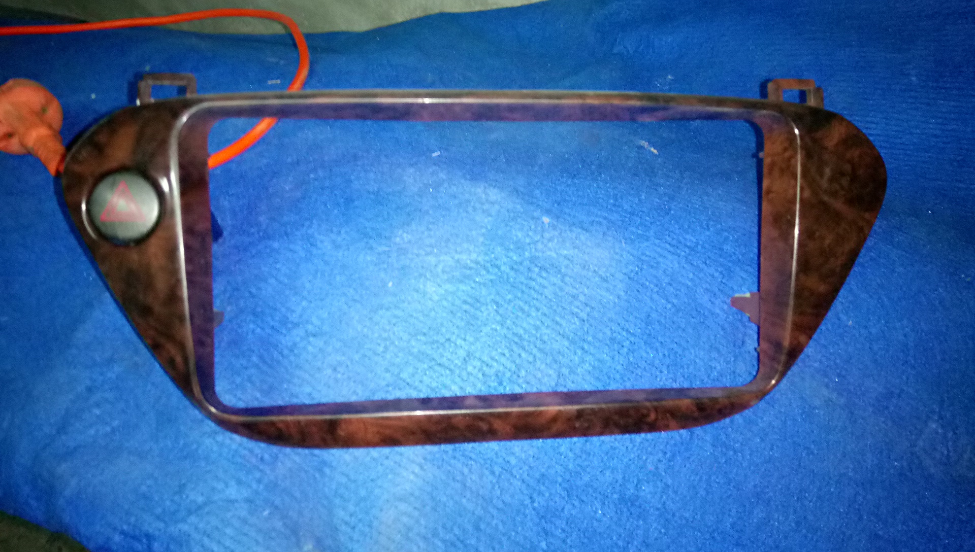

Проблемы с 2din рамкой!

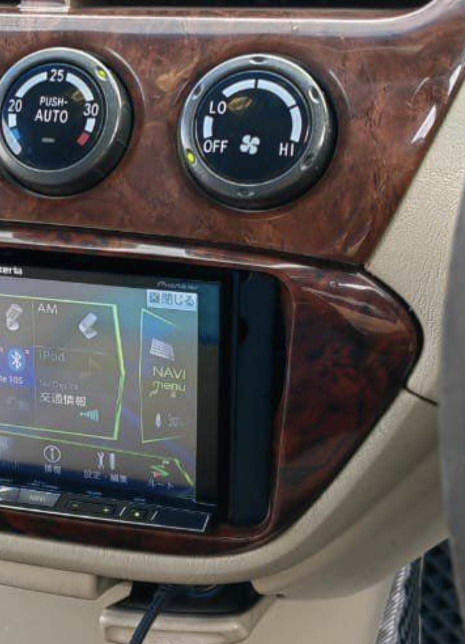

Вторая проблема оказалась для меня более затратной по времени и фактически по деньгам, ибо мне пришлось двухдиновую рамку под дерево точить на наждаке с обоих сторон. Она и по креплениям и по боковым прилеганиям к торпедо просто не подходила. Грёбанные китайцы, не умеют копировать даже такие простые вещи на старые автомобили! Реально кривая деталь вышла и жалко было стачивать свой аквапринт на этой рамке, тем боле она была под защитной плёнкой 3М. Благо хоть верхние крепления, куда вставляется климат контроль, подошли без проблем при инсталяции. С одной из сторон рамки я конечно же перемудрил и немного больше, чем надо, сточил на наждаке пластик. В итоге на одной фотке видно, как правый край не полностью в углу прилегает к торпедо!
Ещё один косяк китайцев с этой рамкой, они не сделали ещё одно дополнительное отверстие в виде квадрата на внутренней стороне рамки для крепления кнопки аварийки. Ну это уже совсем перебор. Я долго понять не мог, почему кнопку перекашивает, когда она вставляется в отверстие, а оказалось, что в одной из двух пластиковых направляющих для крепления кнопки тупо не сделали нужное отверстие. Кнопка аварийки заедала при нажатии и она не возвращалась в исходное отжатое положение! Благо пластик рамки мягкий, канцелярским ножиком вырезал сам это отверстие. На одной из фоток с кнопкой это отверстие видно, и видно, что сделано оно коряво, то есть не заводская выплавка, а руками мастера-колхозника, то бишь меня.
В общем, с рамкой с первых минут не заладилось и в будущем я буду по новой заказывать эту рамку, только не от братьев китайцев, а с распила из Японии, где Японский водитель пошёл в Японский магазин и купил нормальную 2din рамку, отлично подходящую в торпедо Висты. Так что владельцам на будущее, имейте ввиду, что косяки с этими рамками из Китая есть и с ними столкнутся все! Перед аквапринтом лучше сразу проверить рамку с магнитолой. А то не зайдёт она туда и как в песне Братьев Гаязовых "…всё, приехали; малиновая LADA; в малиновый закат".

Сама магнитола в своё рабочее место вроде и встала без проблем, но при установке 2din рамки мне показалось, что она слишком низко стоит в отверстии самой рамки. Решил магнитолу чуть приподнять, использую пару проставочных шайб под нижние крепления магнитолы. Магнитола чуть приподняла мордочку и в рамке уже смотрелась более культурно!

Ну кому как, а мне внешний вид этой магнитолы в деревянном оформлении вокруг неё понравился. Не идеальный конечно вид, так как смотрится это всё же инородно с торпедо Висты, но всё же лучше, чем многие магнитолы на месте той, которую я поставил. Опасался, что серебро или серая панель магнитолы не будет сочетаться с деревом вокруг, но увы, опасения были ложными, вполне гармонично получилось. Правда теперь в машине магнитола по внешнему виду смотрится более технологичной и интересной, чем весь вид торпедо и всего того, что с ней связано! Но я знал на что иду, получил то, что хотел.

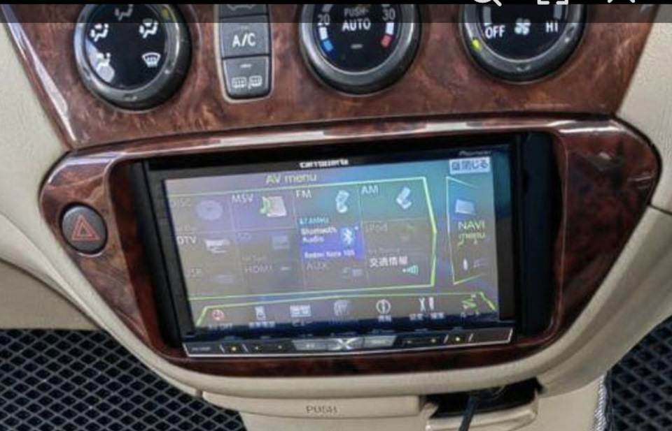

Жека, ты такую рамку под магнитолу встречал на просторах интернета? Я впервые такую вижу. Купить бы ее где-нибудь)
Не Дим, первый раз такую вижу. Это наверное что то лимитированное)) сейчас простую оригинальную днем с огнем не сыскать в идеальном состоянии
Нашёл на сайте Vistaclub эту рамку, когда-то была в продаже и это именно оригинальная японская рамка с распила). Правда она для магнитол размером 200-100, а наши китайские рамки идут для магнитол 178-100.
Понял, есть специальные ушки для магнитол, чтобы скрыть зазор
Faraon2040
Тебе такую если поставить, вообще все как дома будет) по своим местам
