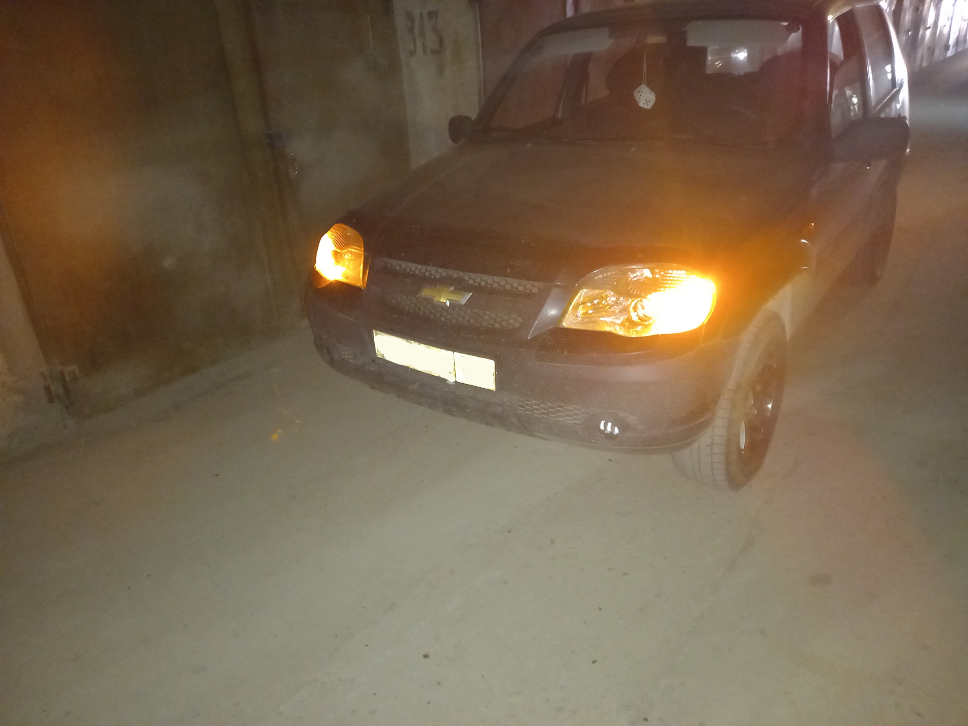

Начал с малого — с габаритов. Мои крашеные оранжевые лампы выгорели и светили как обычные. А хотелка хотела рыжих габаритов. Прикупил диодные на озоне.
Яркие. Оранжевые. Меня устраивают.

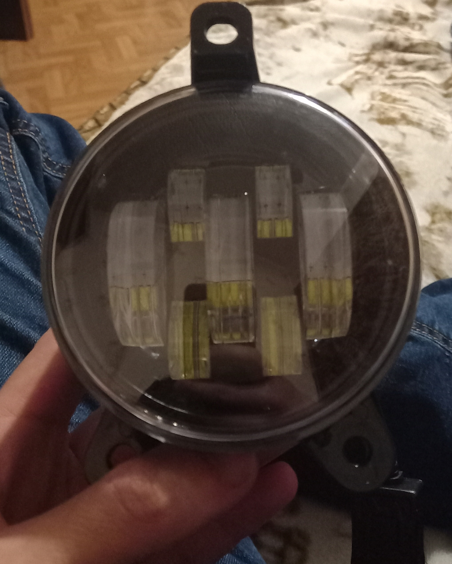

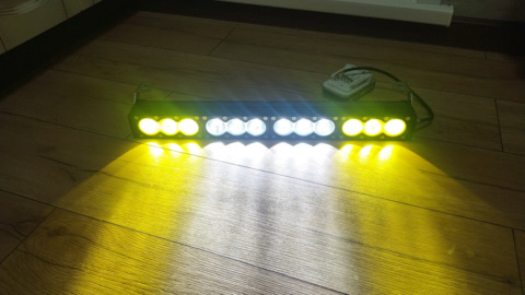

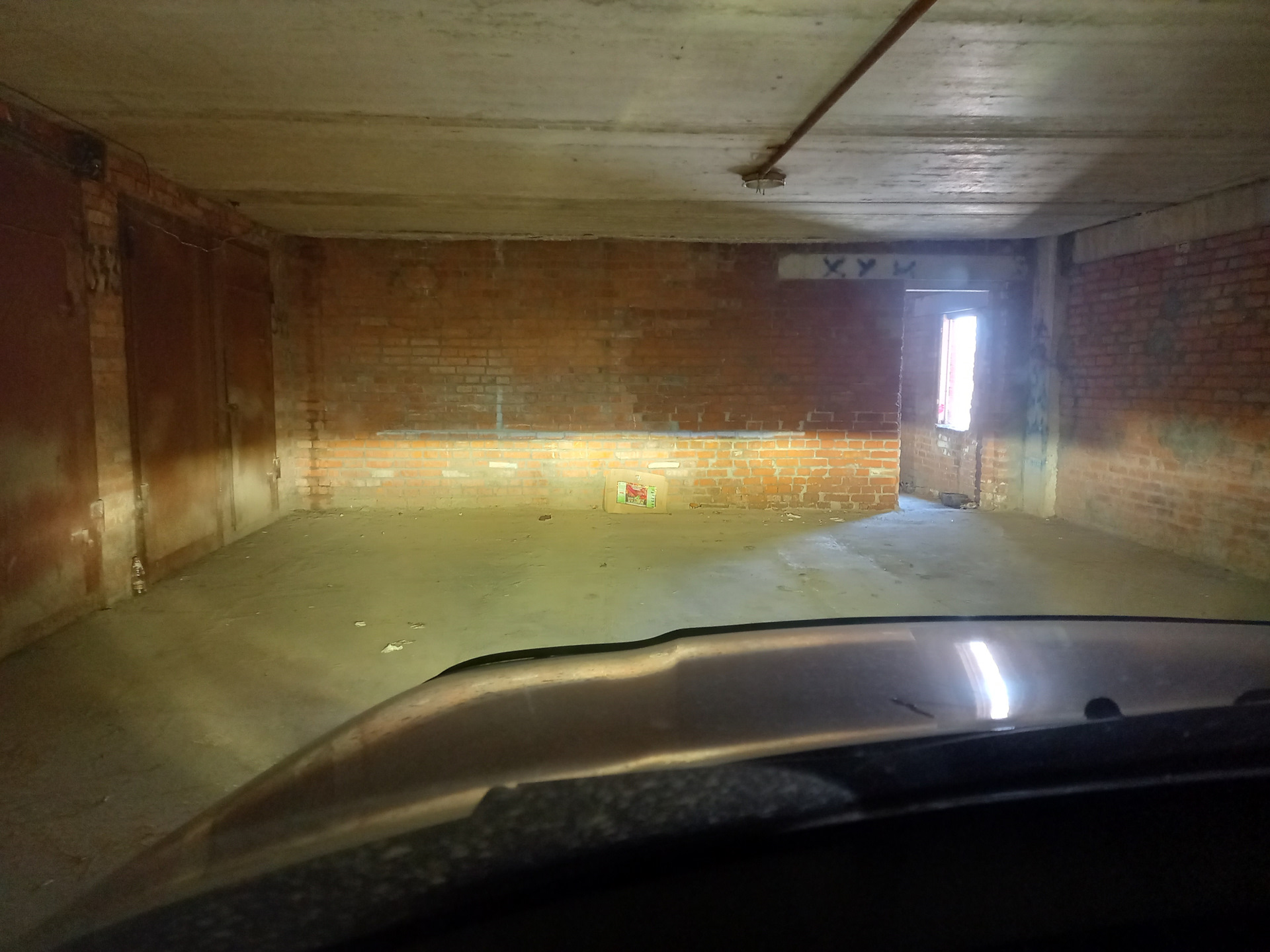

Следующим этапом хотел добавить света к моему желтому ближнему. Сменить обычные убогие туманки на линзованные. Известные бренды брать не стал. Взял какой-то "ноу нейм" о семи линзах. Хотел 4300К, но не нашел таких и взял 5000К.
Т.к. начитался о запотевании таких фар, то по советам корпус на стыке с стеклом и в месте входа провода, а так же стабилизатор, обмазал герметиком. Штатные колпачки вентиляции скинул и вывел от фар шланги под капот (а-ля сапуны, чтоб воды не хапнули). Надеюсь не запреют. Установка в штатные места. Заодно нашел в машине штатную проводку противотуманок и подключился к ней, а свой колхоз удалил. Единственное, запитал туманки так же от зажигания, а не от габаритов (как было по заводу), переключив один проводок на кнопке: коричневый к желто-синему проводу кнопки включения обогрева стекла.

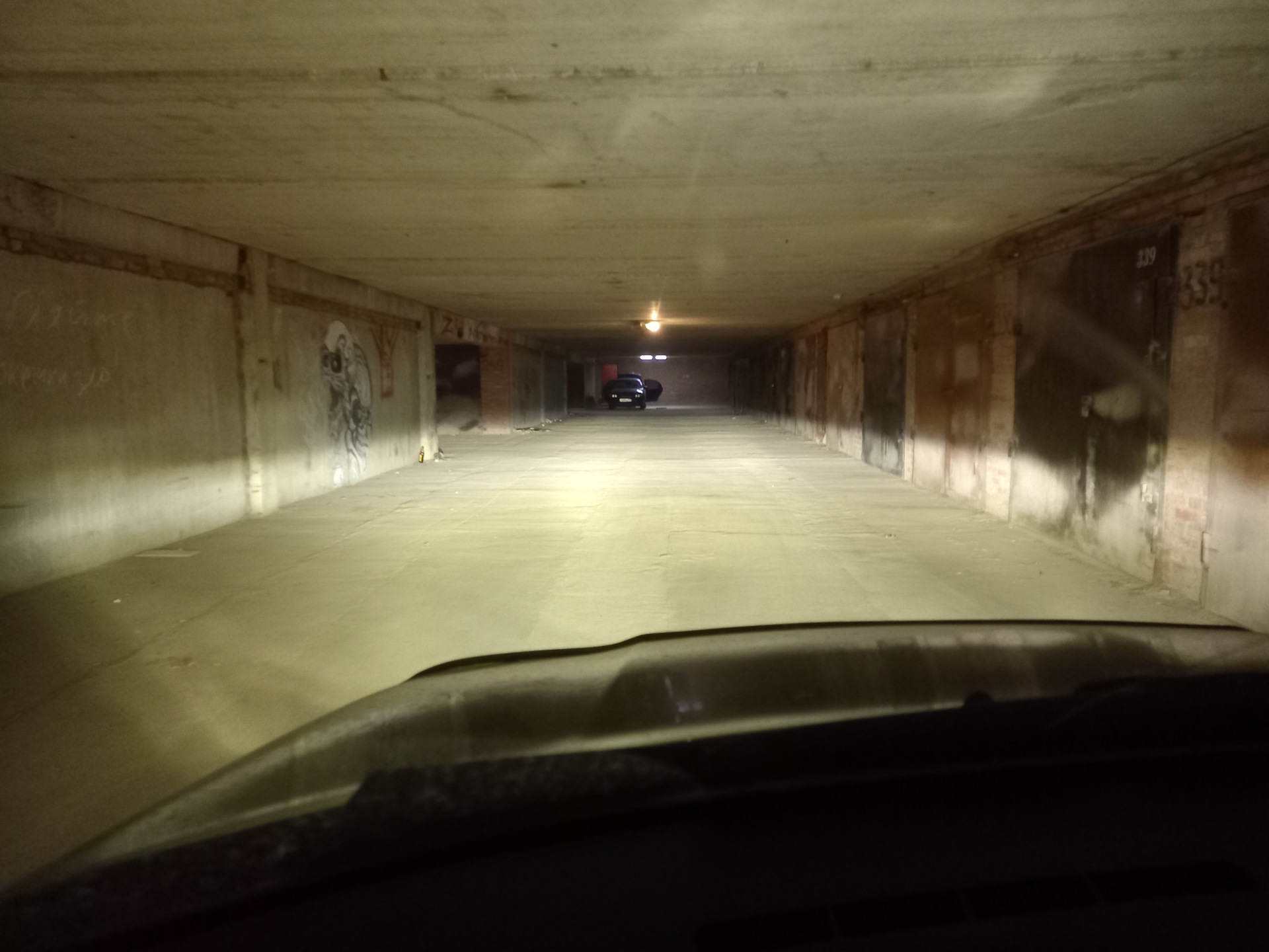

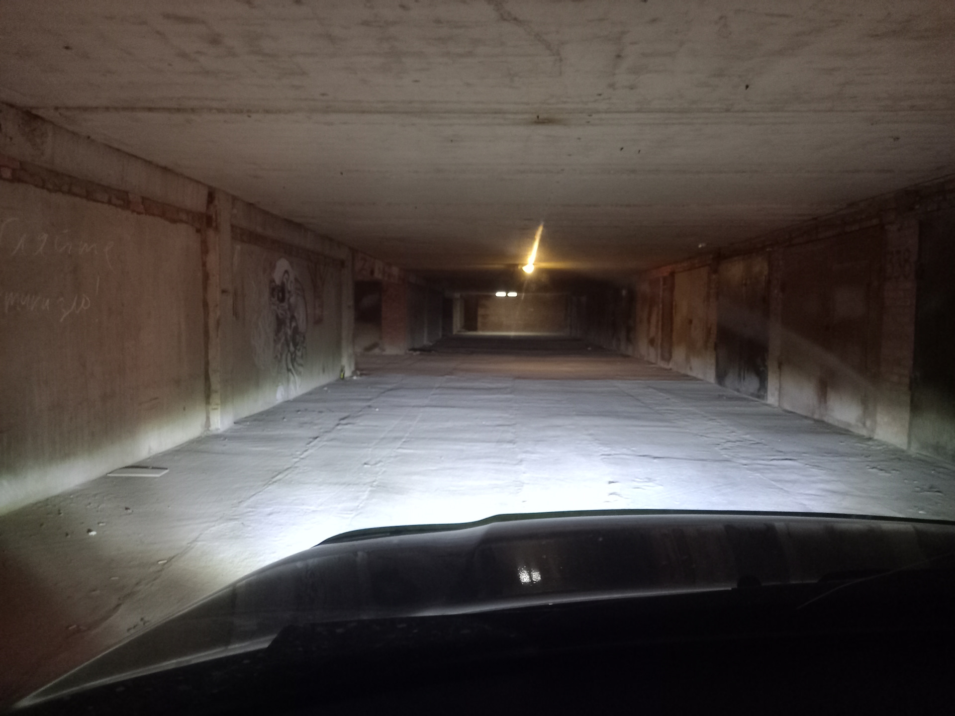

В закрытом помещении светят неплохо, а на улице, конечно, качество освещения теряется.

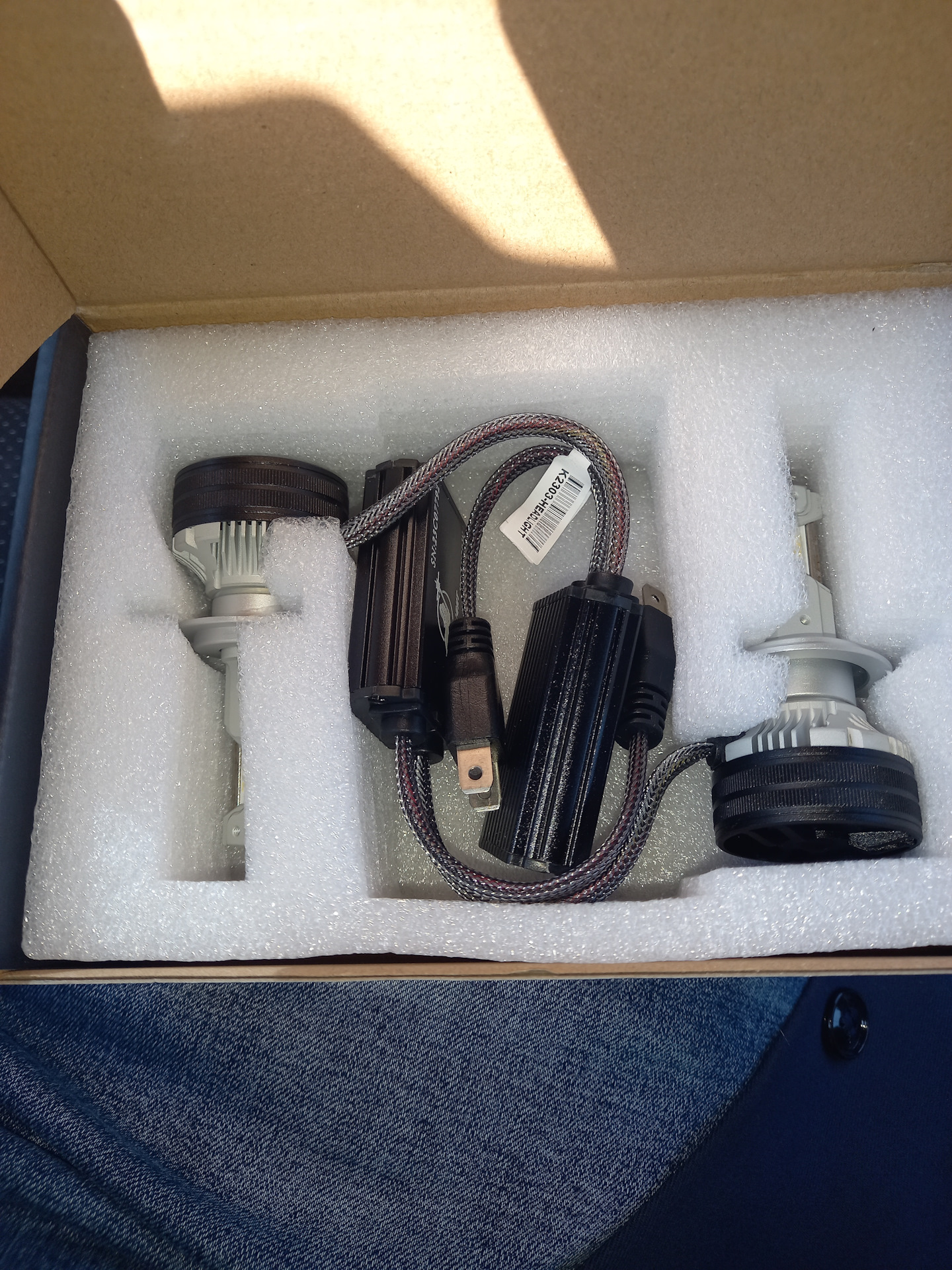

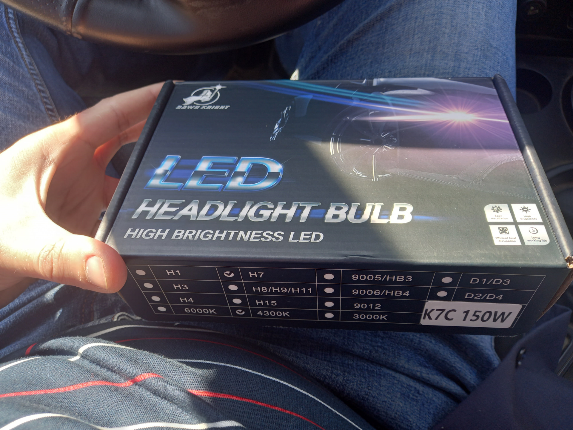

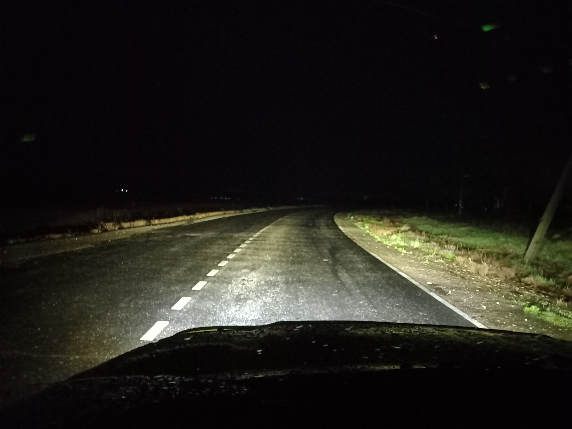

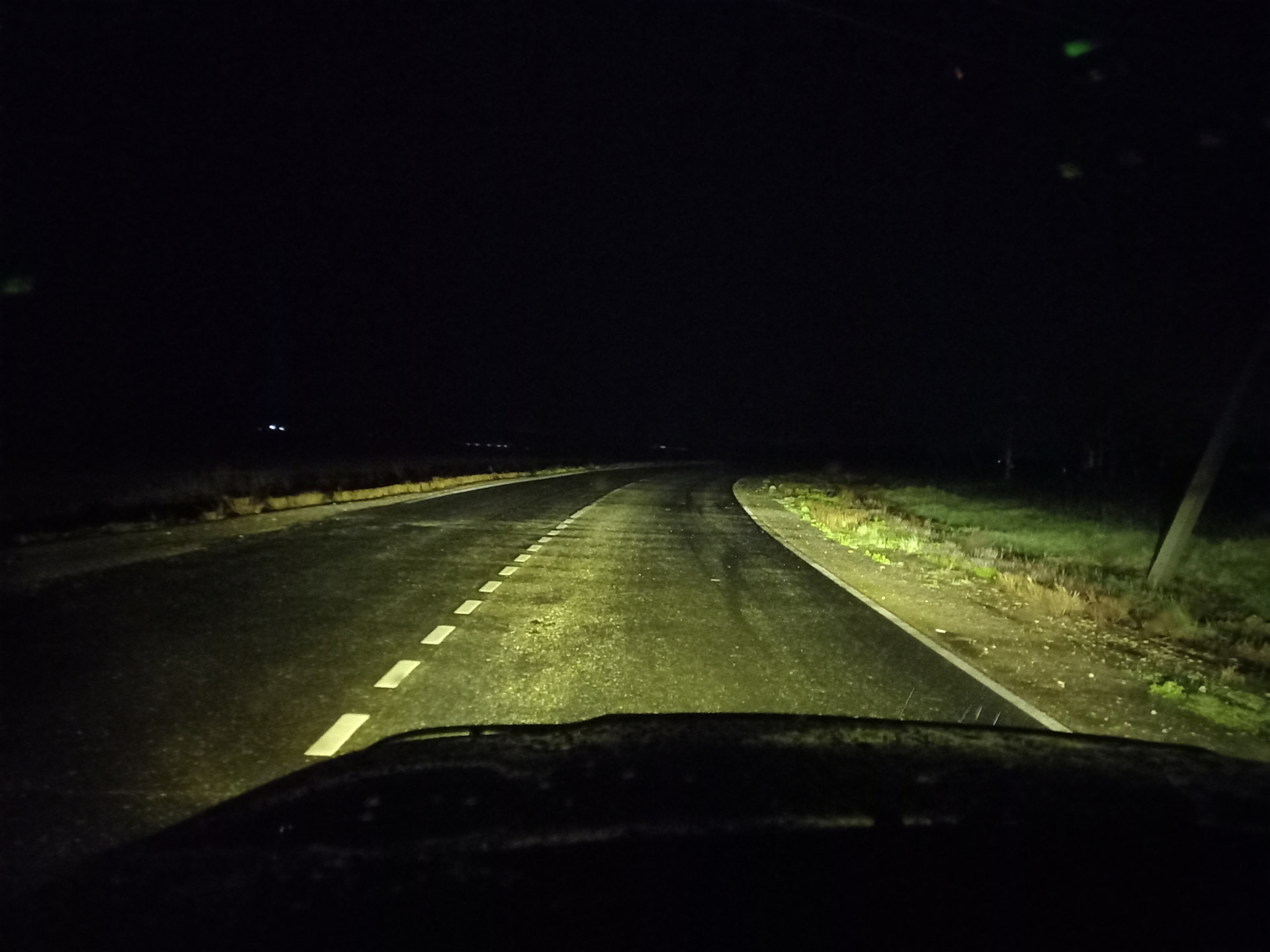

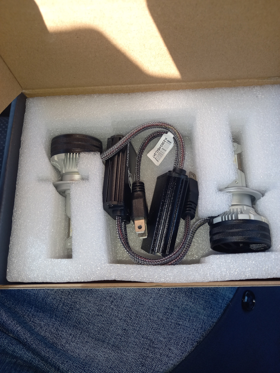

Ну и в заключение решил махнуть лампы ближнего. Мои желтые светили совсем уж тухло. Несколько дней мониторил отзывы, и выбрал вот такие.
Мощность можно было брать меньше, разница наверняка незаметна. Хапнул по акции на алихе.
В установке проблем особых не возникло. Тяжеловато было защелкнуть скобы, ибо переходники под лампы толстые. Лампы и их блоки уместились внутри фары.

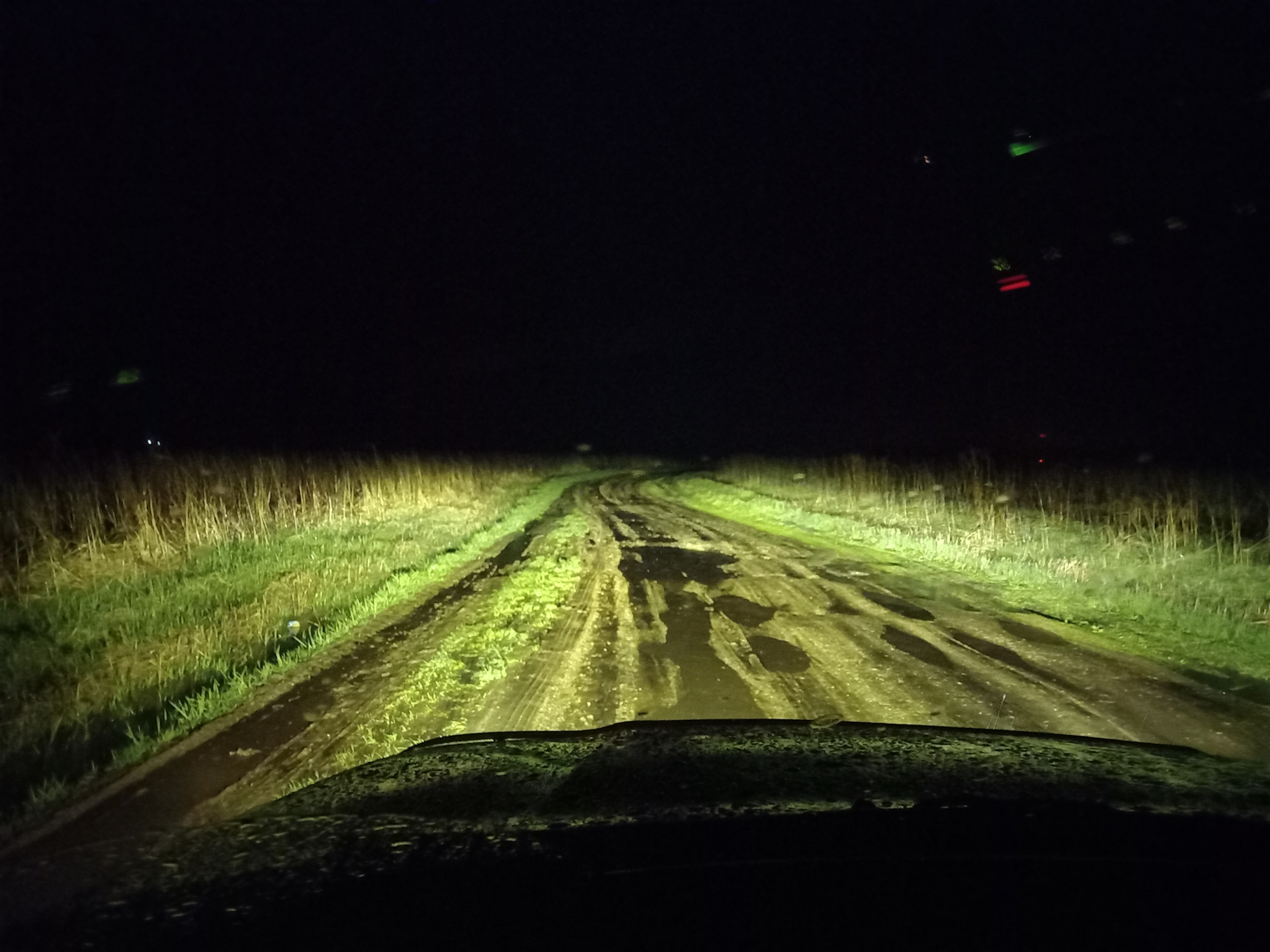

Свет отличный. Теперь я прозрел. В сырую погоду тоже хорошо видно.
Ну и заодно фото ближнего с туманками — немного ярче под носом.

По поводу габаритов мне машина досталась с рыжими габаритами, и такой вопрос у кого нибудь так было с завода? (Отец такой ерундой бы не занимался это 100% или когда собирали тачку на конвеире кончились простые лампы)
Сомневаюсь, что с завода ставили рыжие габариты. Хотя у нас возможно всё 😁
Поставил себе такие же лампы в ближний, тоже пока рад
Как правильно называются?
Dawnknight k7c h7

И с рыжими габаритами тоже никогда не было вопросов за 3-4 года.
