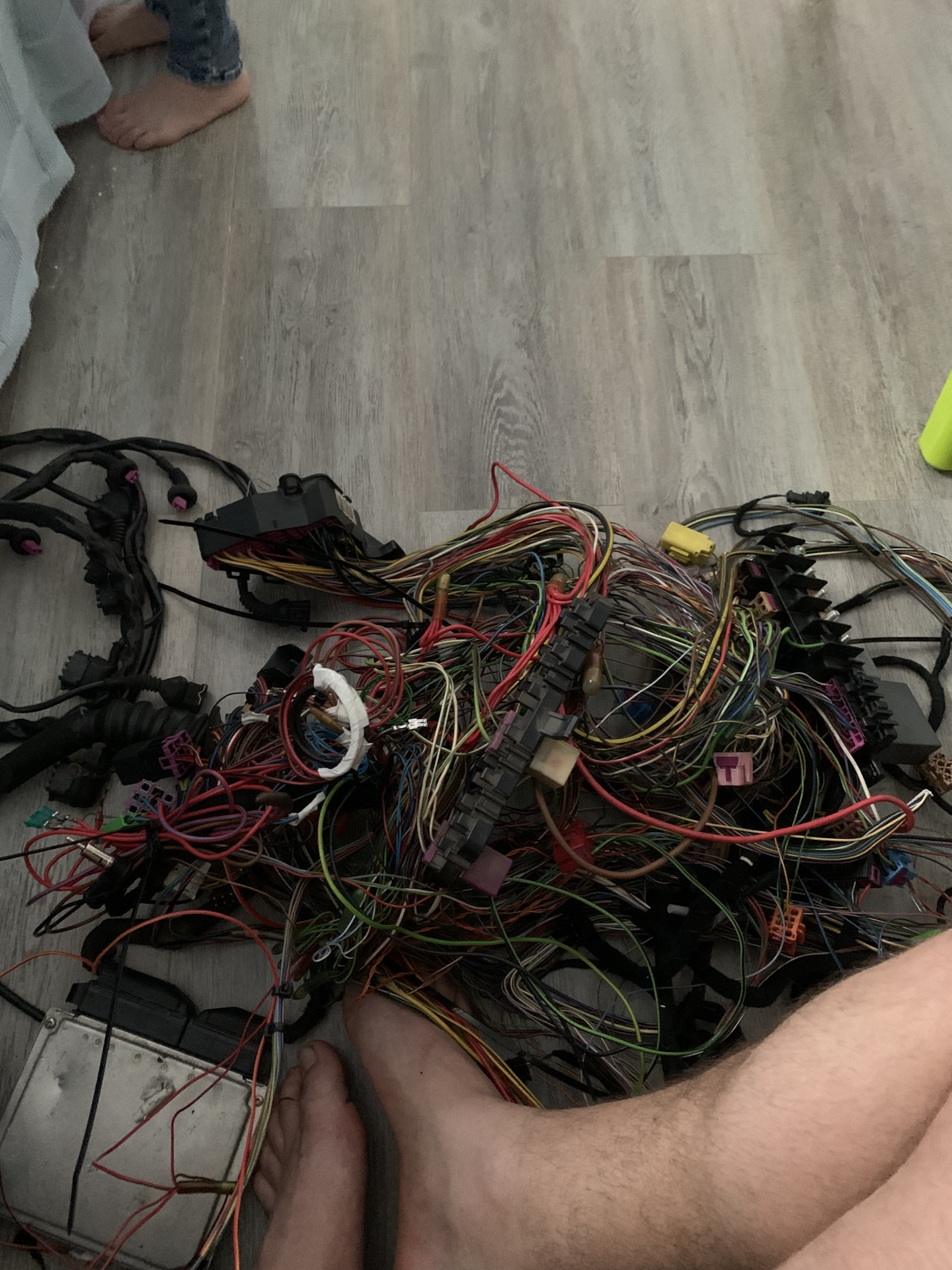

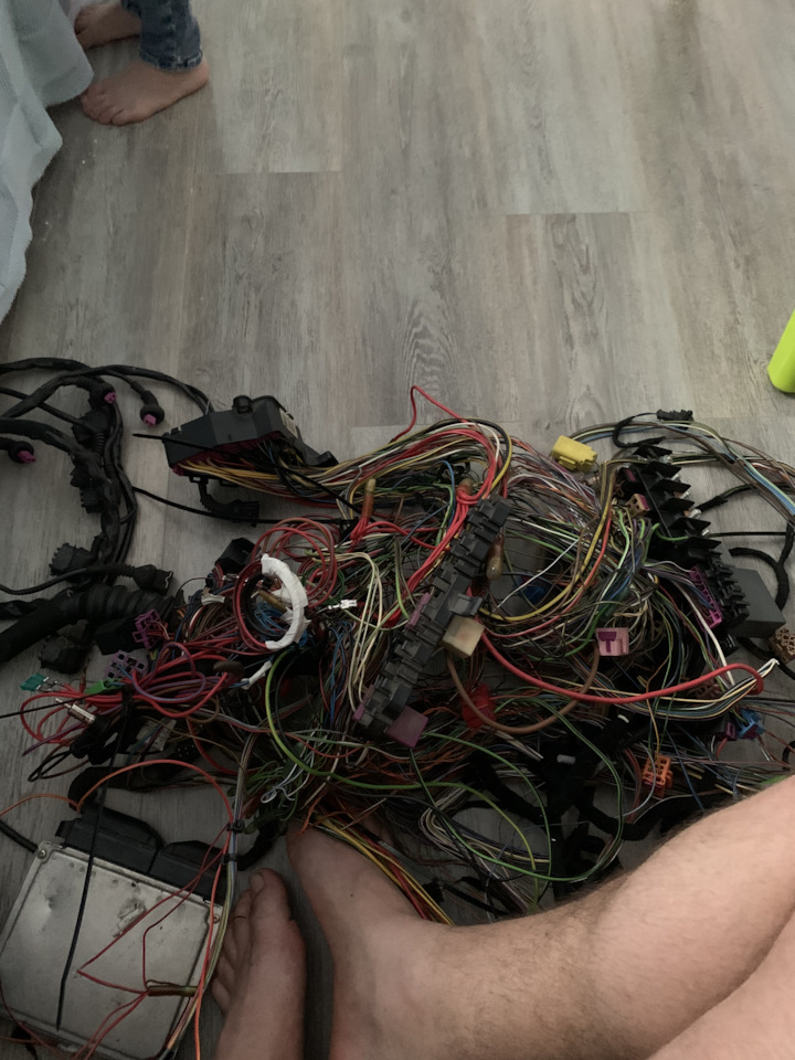

Ну что ж, в прошлой записи я сообщил, что вытряхнул из салона все не штатные провода. Ведь так куда проще, понятнее и удобнее заниматься штатными.
Сразу скажу, я не автоэлектрик от слова "СОВСЕМ". То есть плюс от минуса умею отличать, но на этом мои полномочия всё.
В принципе, когда видно, что посторонняя изолента присутствует там, где её быть не должно, значит что-то пошло не так.

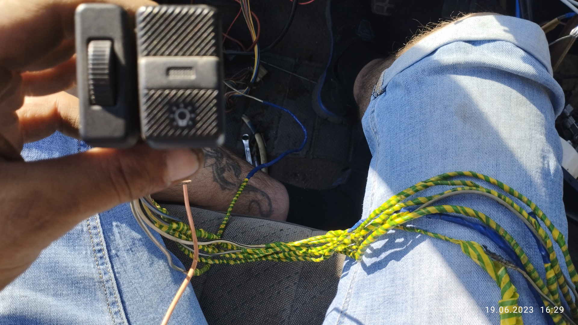

Вот и с кнопкой включения фар как-то всё подозрительно
Вскрываю одну жилу и вижу
Понятное дело, на улице такие неприятности уже не устранить. Пришлось забирать косу домой и паять всё по человечески ( жаль что без перепиновки ).
Дома разматываю жилу за жилой и картина ожидаемая
Ну, ничего, всё можно исправить. И это тоже )
Наверное больше не буду в дальнейшем делиться остальными проблемами по проводке. Ведь везде примерно одно и то же будет. Хотя, к слову, на моей Ауди штатные провода были в худшем состоянии. В Пассате же многие косы в салоне выглядят лучше.

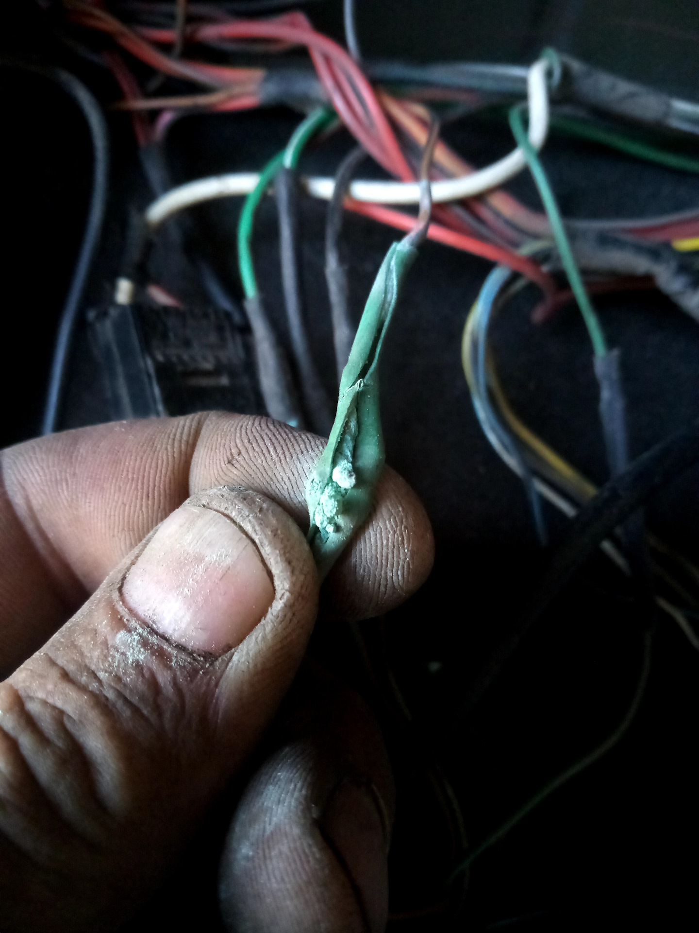

Паяйте, парни. Последствия пайки в автомобиле. И это далеко не единичный случай.

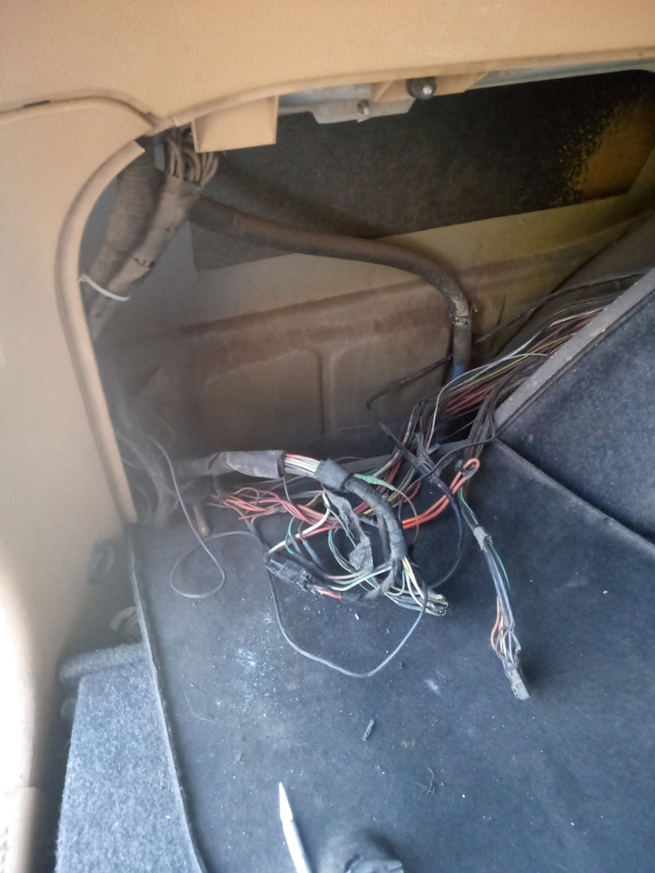

Это скорее не результат пайки, а воздействие окружающей среды. Иначе, наверное, весь мир зря этим делом занимается. Есть же множество факторов, почему пошло окисление?
Основной фактор — конечно же, влага. Эти провода были в кармане багажника. Не самая агрессивная среда.
Я не пытаюсь навязывать мнение. Тем более не зная ещё устройства пассата. Но ниши арок практически всегда самые сырые в багажнике. Касаемо проводов, подверженных окислению, часто люди не обрезают провод далеко, а ведь медь гниёт ещё глубоко под изоляцией. Конечно, перед пайкой следует искать участок провода наиболее живой. Сталкивался с подобным. Сам когда-то совершал эти ошибки. С Уважением

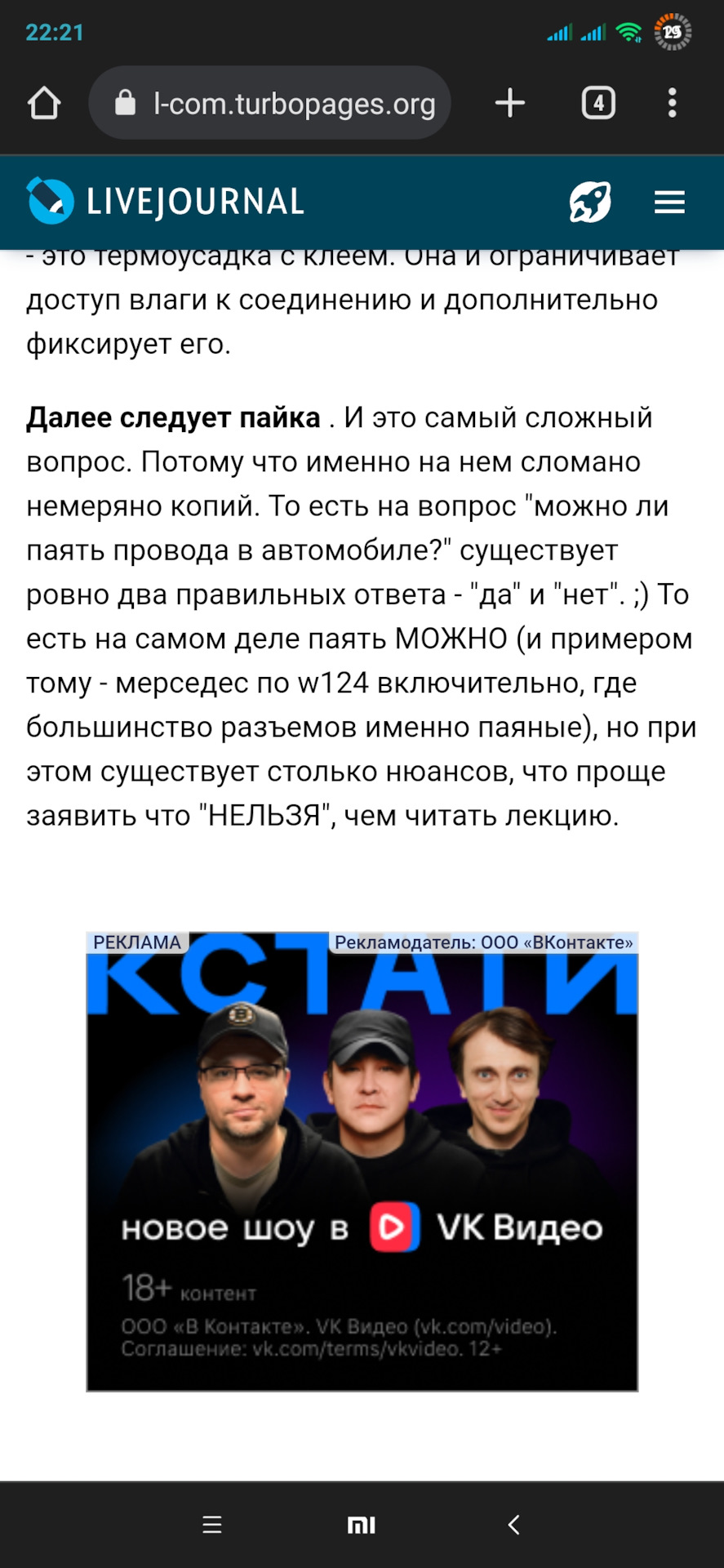

Ни разу не встречал в автомобильных жгутах пайки. Ни разу! Назови хоть один автомобиль, где применяется пайка проводов.
Мерседес. Старый какой-то. Модель не помню
Назови. Я же найду такую машину и посмотрю. Серьезно.
А как я её назову если не помню😁
Ща в гугле попробую найти

Если не утрировать, то речь же идёт о самостоятельном ремонте. И далеко не каждый имеет возможность менять провода магистралями с переобжимкой пинов.

Ты путаешь пайку плат с пайкой проводов. Платы в 90% случаев залиты лаком либо другим консервирующим материалом.
SergPali4
это последствия неотмытого активного флюса. не надо таким пользоваться.

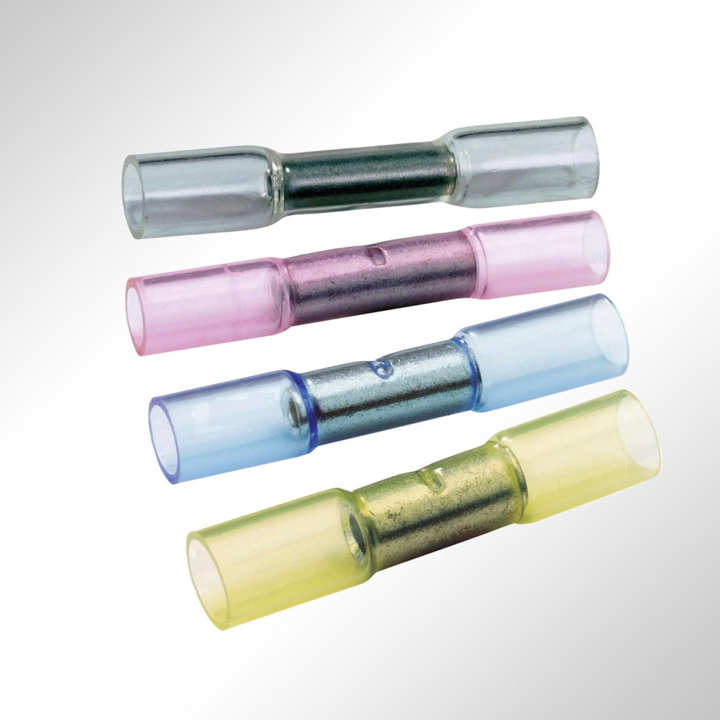

Не надо ничего паять. Есть специальные обжимки, гильзы с термоусадкой. Отличное решение.
Колхозникам не объяснить для чего нужны конекторы
Да, да))
