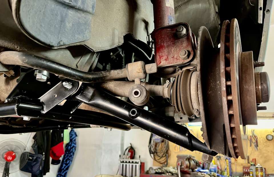

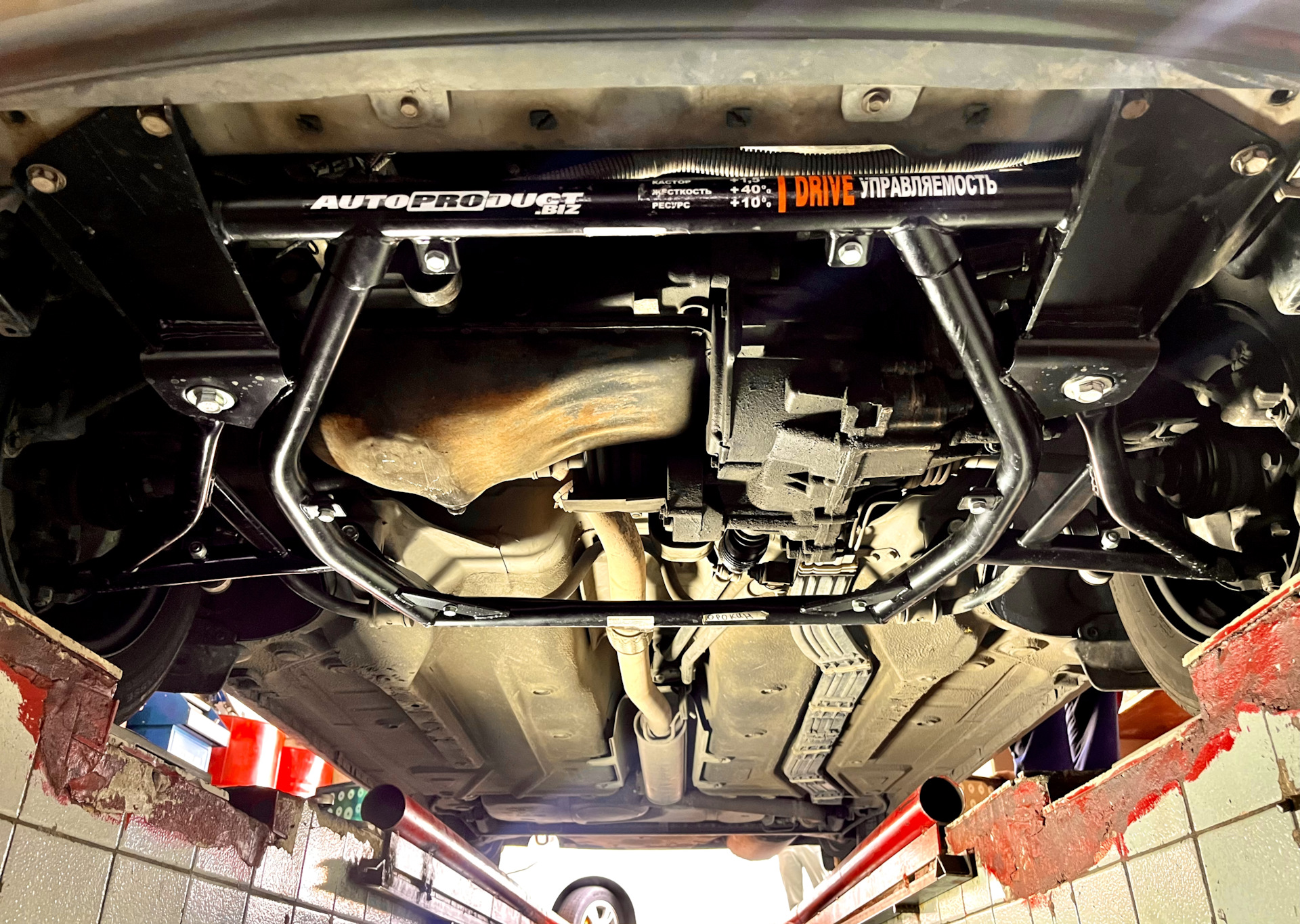

Продолжаю тему усиления кузова. Подрамник присмотрел уже давно и хотел именно от компании Автопродукт, так как он имеет более короткие рычаги и другие точки крепления рычагов. На других решениях столь кардинальных изменений геометрии подвески я не увидел. Ещё думал что он меньше "съедает" дорожный просвет чем Х-образные подрамники, но на деле в этом плане кажется разницы между ними почти нет.

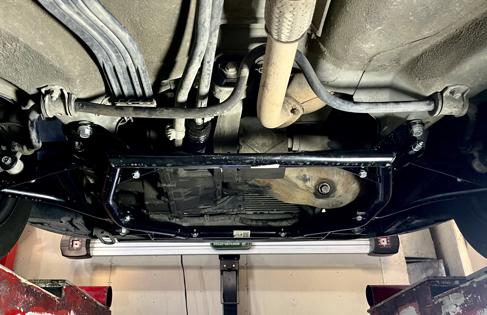

Распорку на задние стаканы тоже рассматривал несколько вариантов. Сначала думал поставить просто распорку соединяющую два стакана всё-таки она практична в случае, если нужно перевезти длинный груз, но потом вспомнил сколько раз в жизни мне это было нужно и решил взять самую пожалуй не практичную, но в то же время на мой взгляд эффективную Х-образную распорку. При такой конструкции всё-таки верхняя и нижняя часть становятся одним целым.
Во время установки в мастерской обратили внимание что трансмиссию снимать будет гораздо сложнее, так как этому теперь мешает подрамник. Я просто принял тот факт, что теперь для смены диска сцепления или других манипуляций с трансмиссией нужно будет платить больше.
Теперь про ощущения. Машина стала гораздо собраннее, подвеска более упругая и на порядок жёстче родной. Чувствуется что нарушен баланс между элементами подвески и рулевой. Амортизаторы и пружины для этой геометрии рычагов явно мягкие, так как реакции автомобиля стали резче. То же самое можно сказать про рулевую рейку — длинная рейка ощущается чужеродной в паре с этой подвеской. Руль слишком длинный, чувствуется что эта подвеска с лёгкостью отработает движения рулём с более короткой рулевой рейкой. Стоит отметить, что с новой подвеской изменился кастор как утверждает производитель на 3,5 градуса. Странно, что стенд Hunter не показал это изменение, что навело меня на мысль на досуге вплотную заняться настройкой кастора, схождения и развала.
Касательно распорки не могу много сказать ибо надо было устанавливать по отдельности. Но что однозначно так это то, что задняя часть стала тоже более цельной, пропали напрочь скрипы всех трёх задних дверей. Не могу сказать отразилось ли это на управлении и вообще должно ли было как-то отразиться, но тот факт что пропали все металлические скрипы уже говорит о многом.
Я специально не менял ничего кроме подрамника и рычагов, чтобы почувствовать разницу именно от работы этих элементов. Вообще цель доработки данного автомобиля — это прочувствовать работу каждого доработанного элемента. Правда я хотел установить сначала подрамник, а через некоторое время заднюю распорку, но не удержался и установил всё разом. Следующее на очереди — независимая задняя подвеска.

у меня с подрамником максимальный кастор 3 градуса, минимальный 2.5 ))) опоры стоек со смешением 12 мм
Ну вот мне надо замерить на нормальном стенде, так как при настройке схождения кастор показало 1,35 и 0,48 градуса, но да по фото видно что далеко не 1,35
Кастор должен измениться, на фото видно что колесо сильно к переднему бамперу ушло, явно уже не завод.
Да производитель об этом сообщает, что кастор меняется, в комплекте есть регулировочные шайбы, на днях буду настраивать кастор
Кстати по второй фотке увидел что стаб стоковый. Можно поставить от гранты, прямой 22 мм. Себе поставил. Крен уменьшился в поворотах. Уже года полтора отъездил всё ок
Глушитель не задевает или тяги КПП?
Нет. Даже глуш с каталиком не задевает
Prescott
Не чего не где не задевает

Сзади тоже Х стоит, а спереди по отдельности. Треугольные рычаги и две растяжки, на крабы и задняя распорка на рычагах, ещё бы хотел под капот, на опорники
Не совсем понял, хотели бы распорку на передние чашки? Она же стоит копейки
Мне надо менять шпильки на более длинные, так как у меня газлифт стоит, который капот держит. А снимать стойки в падлу🫢
