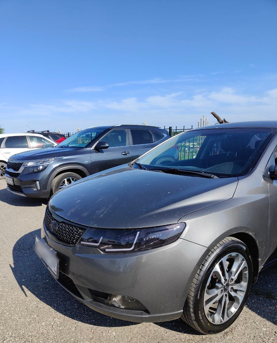

Были заказы фары

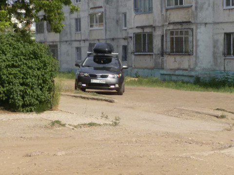

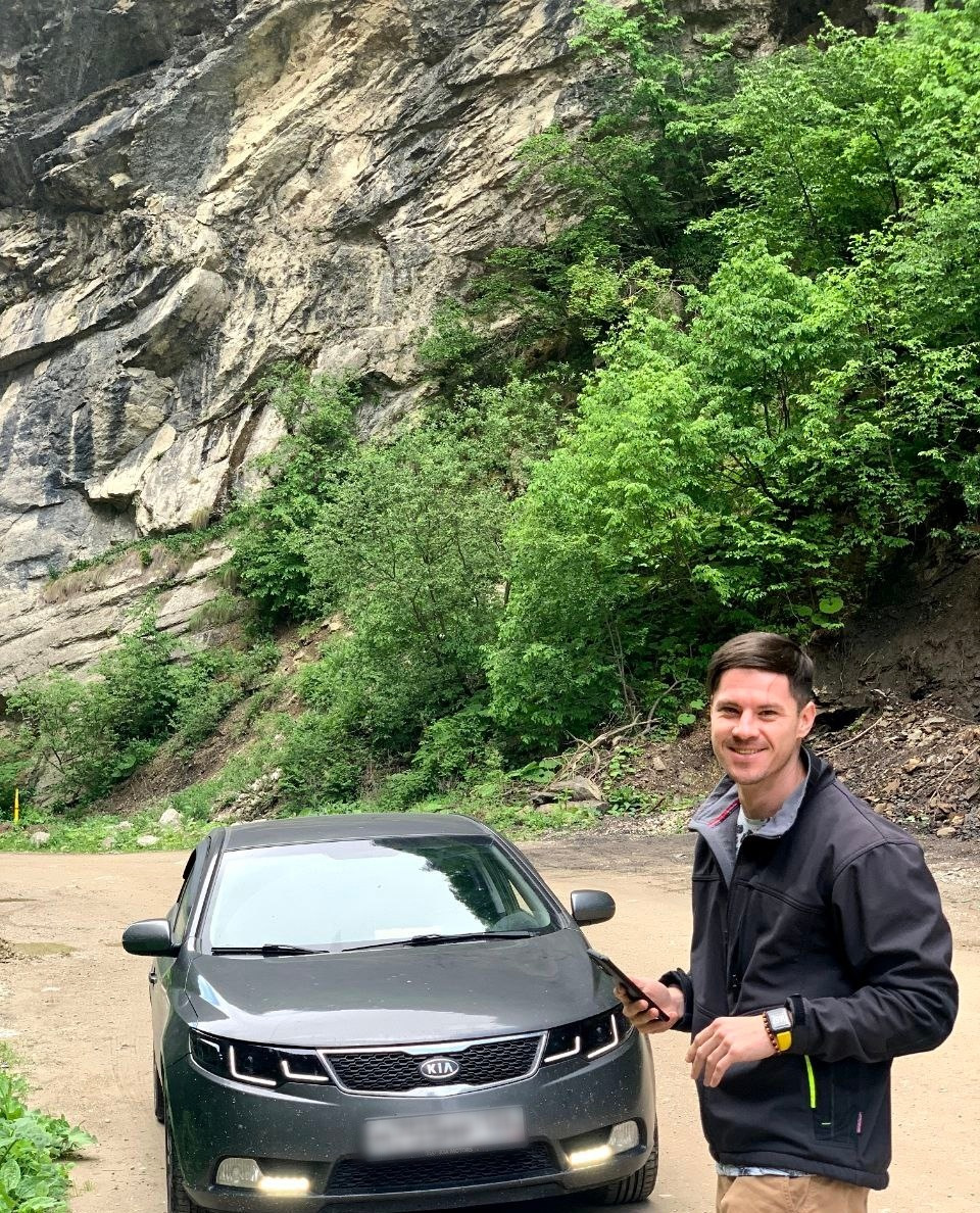

Эта машина конечно не для таких дорог :) Ехать не сильно приятно, зато красиво :)
Фоток конечно тысячи :) невероятно красиво, но выкладывать не буду, тут всё же не про путешествия
Случилась даже история, после съезда на эту грунтовку очень сильно бесил звенящий звук, откуда-то сзади, как будто металл бьется об металл, попросил девушку пересесть назад и послушать, проехались, она сказала дребезжит стекло, как старый сервант во время землетрясения. Не поверил, не может быть это стекло. Посадил девушку за руль, сам же полез назад слушать, точно не стекло, звук из багажника. Остановились — открыл багажник, ничего не нашел, но заметил, что рамка номера сидит не плотно на крышке багажника и болтается — вот оно ! Снял номер. Довольный сел в машину со словами — Я починил. Едем дальше, какое-то время тишина, затем опять тот же звук. Снова полез в багажник и увидел, что горизонтальная тяга багажника просто вылетела из своего крепления и билась на кочках об другую тягу, вставил её наместо и всё :) Тихо и спокойно. А вот тот самый звук :)
Свет классный конечно, стоковый совсем не устраивал, на моей предыдущей Калине свет был и то лучше.
Снимать фото или видео, как светят фары не вижу особого смысла, всё равно камера не передаст, вам остается просто поверить мне на слово :)

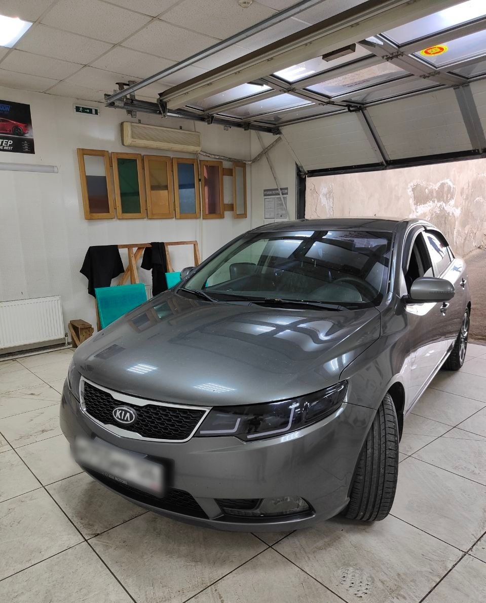

Установку описывать смысла нет, все элементарно просто, сверху пару болтов, снизу крепления типа защёлки. Вообще я даже удивился, как просто снимаются фары. Имея опыт снятия фар на той же Калине, где нужно снимать бампер, решетку радиатора, подкрылки вроде ещё и кучу всего :) Тут же такое, с одной стороны приятное, а с другой стороны не очень приятное удивление. Не приятное, потому что в таких мелочах чувствуется дешевизна машины.
После установки сразу же поехал на регулировку фар. Отрегулировались кстати хорошо, вопросов у мастера не возникло, кроме стоимости фар :)
Огорчило только то, что в новых фарах ручной корректор, а на старых моих был электронный :) Теперь разъёмы электро корректора одиноко болтаются под капотом. Может быть если руки дойдут, внедрю его и в новые фары.

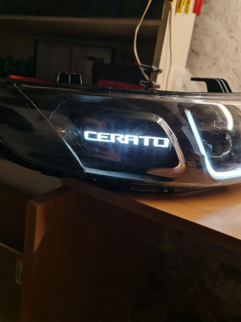

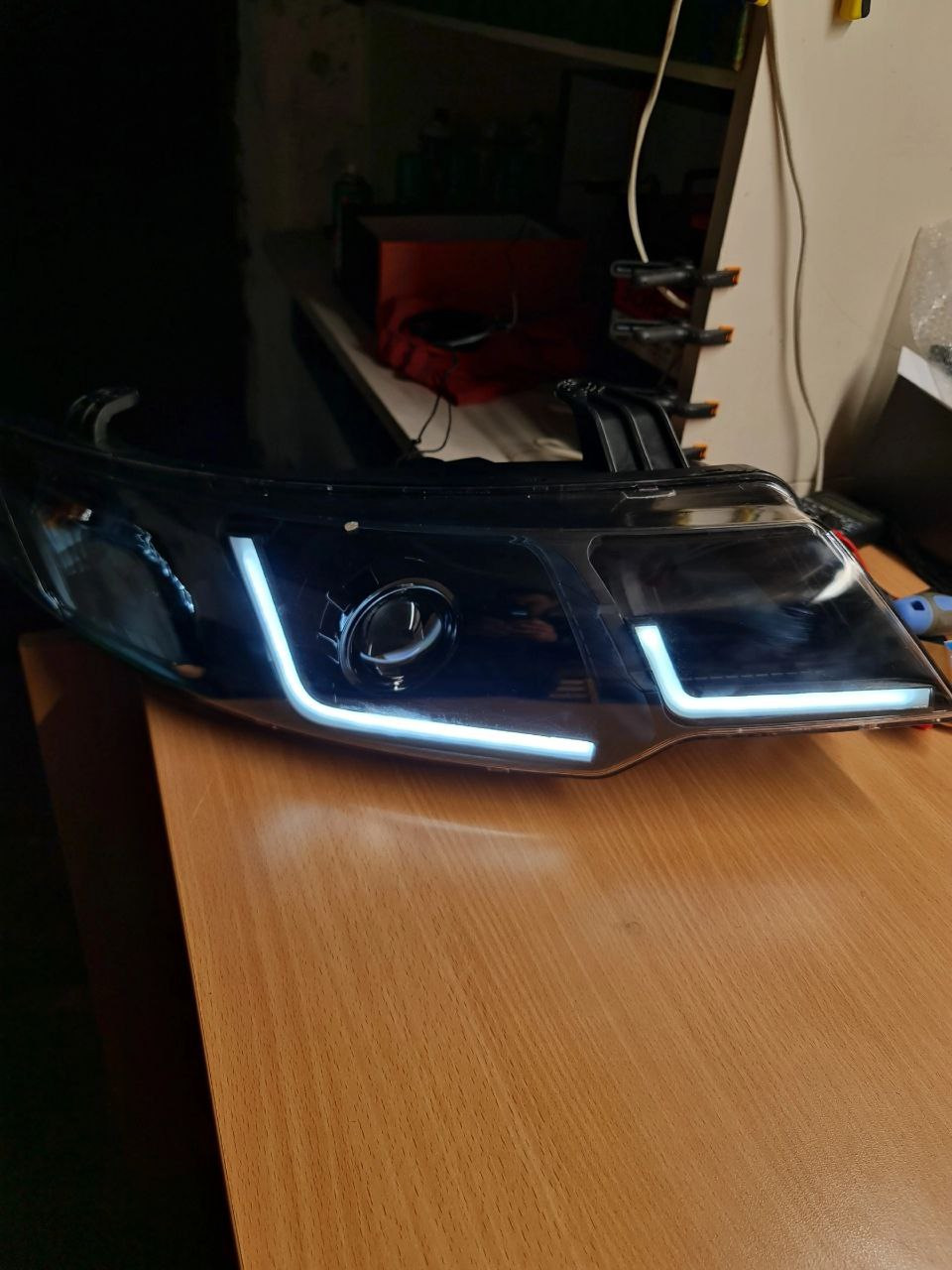

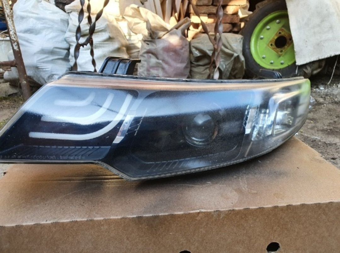

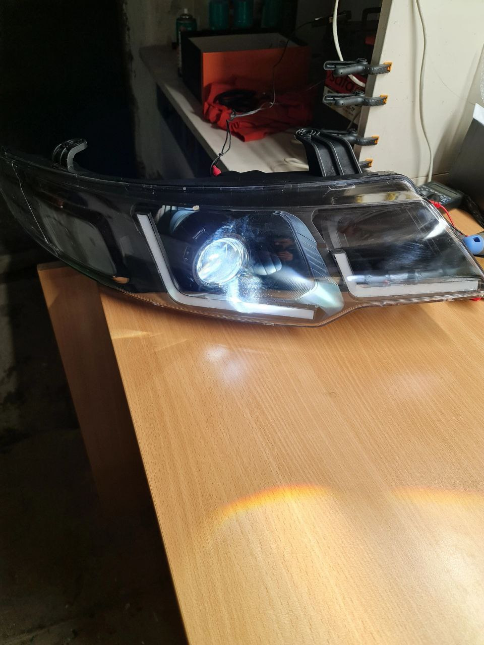

Вот так кстати фары выглядят без тонировки полиуретаном:
Фото на машине нет, т.к затянул их сразу же, до установки

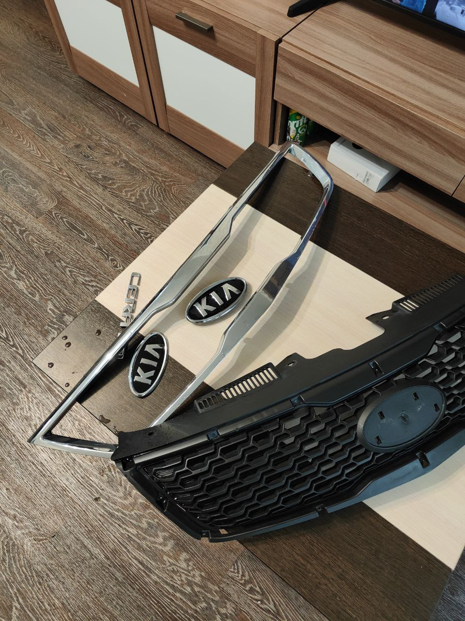

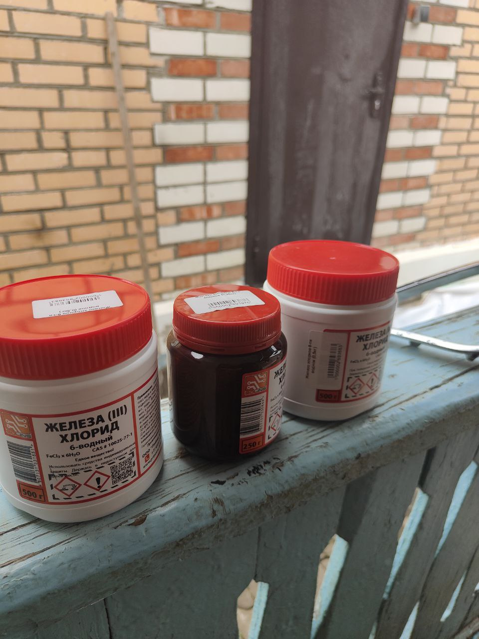

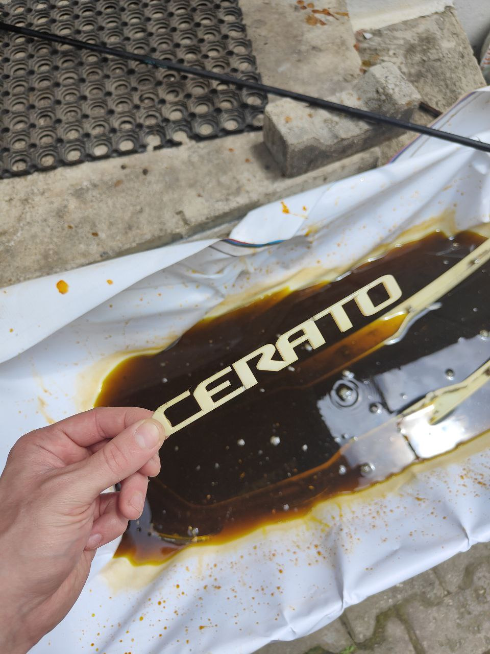

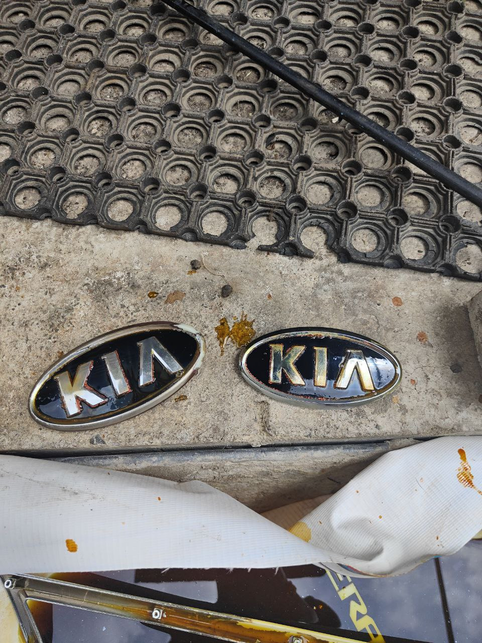

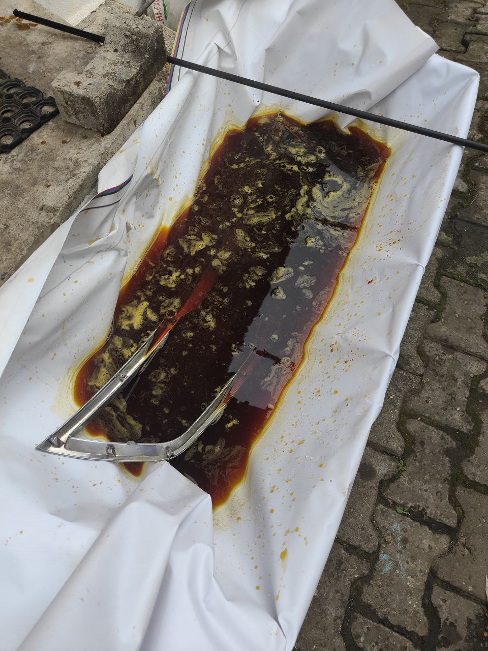

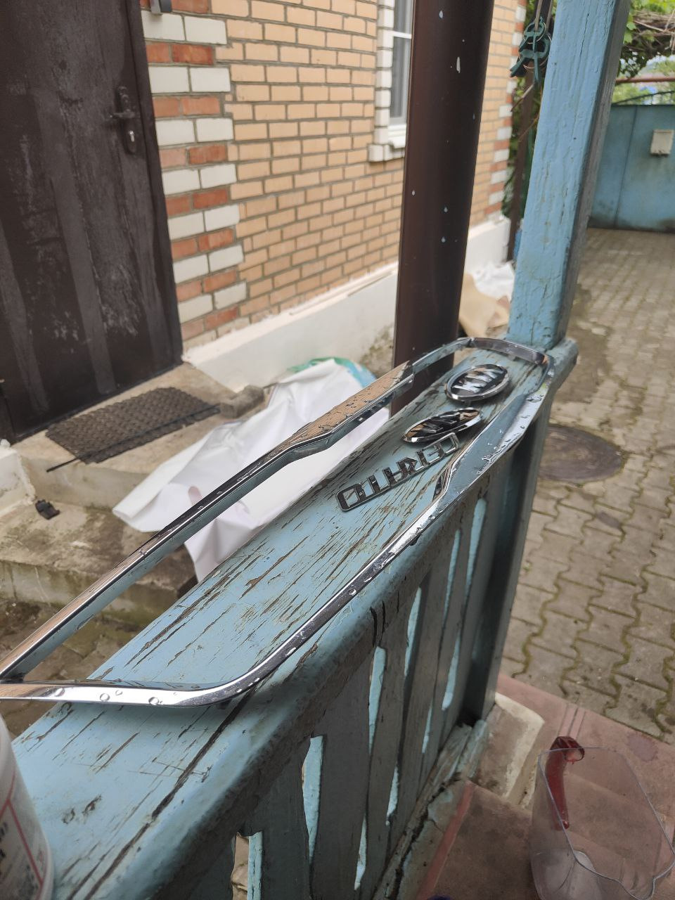

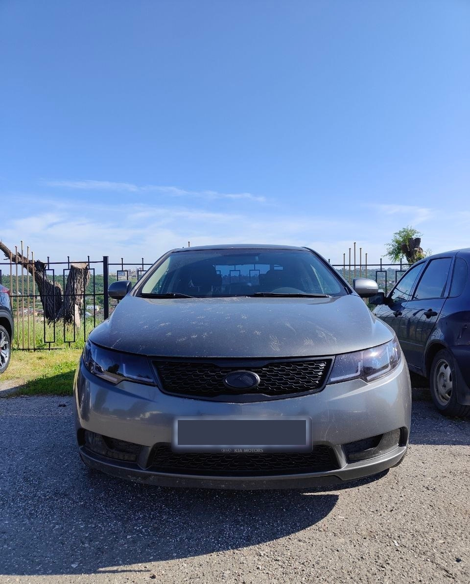

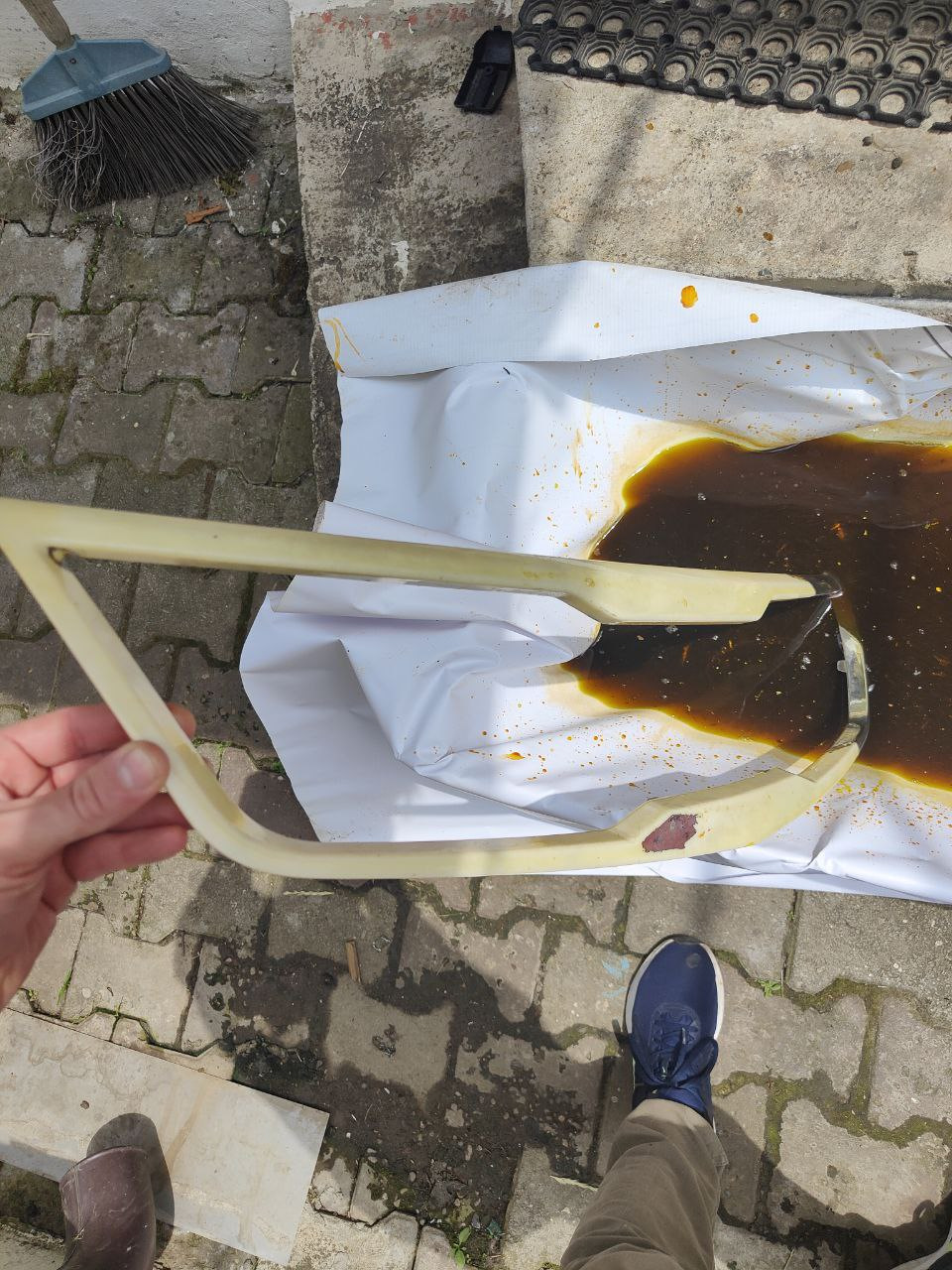

Теперь решетка. Хром нужно удалять. Всем известный и самый легкий способ — Хлорное железо.
Снимаем решетку. Без снятия бампера, делов на 15 минут. Нужна лишь короткая отвёртка или просто головка с битой или трещотка.

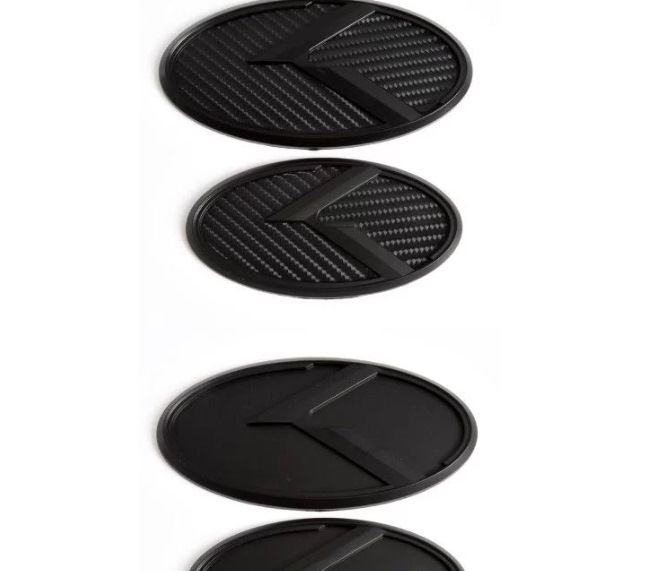

Поэтому были заказы значки такого типа. Давно хотел их попробовать, но всё казалось каким то колхозным. Посмотрим, что из этого выйдет, может в дальнейшем вернусь на оригинальные значки, только нового образца, тёмные, цены только на них очень не гуманные.

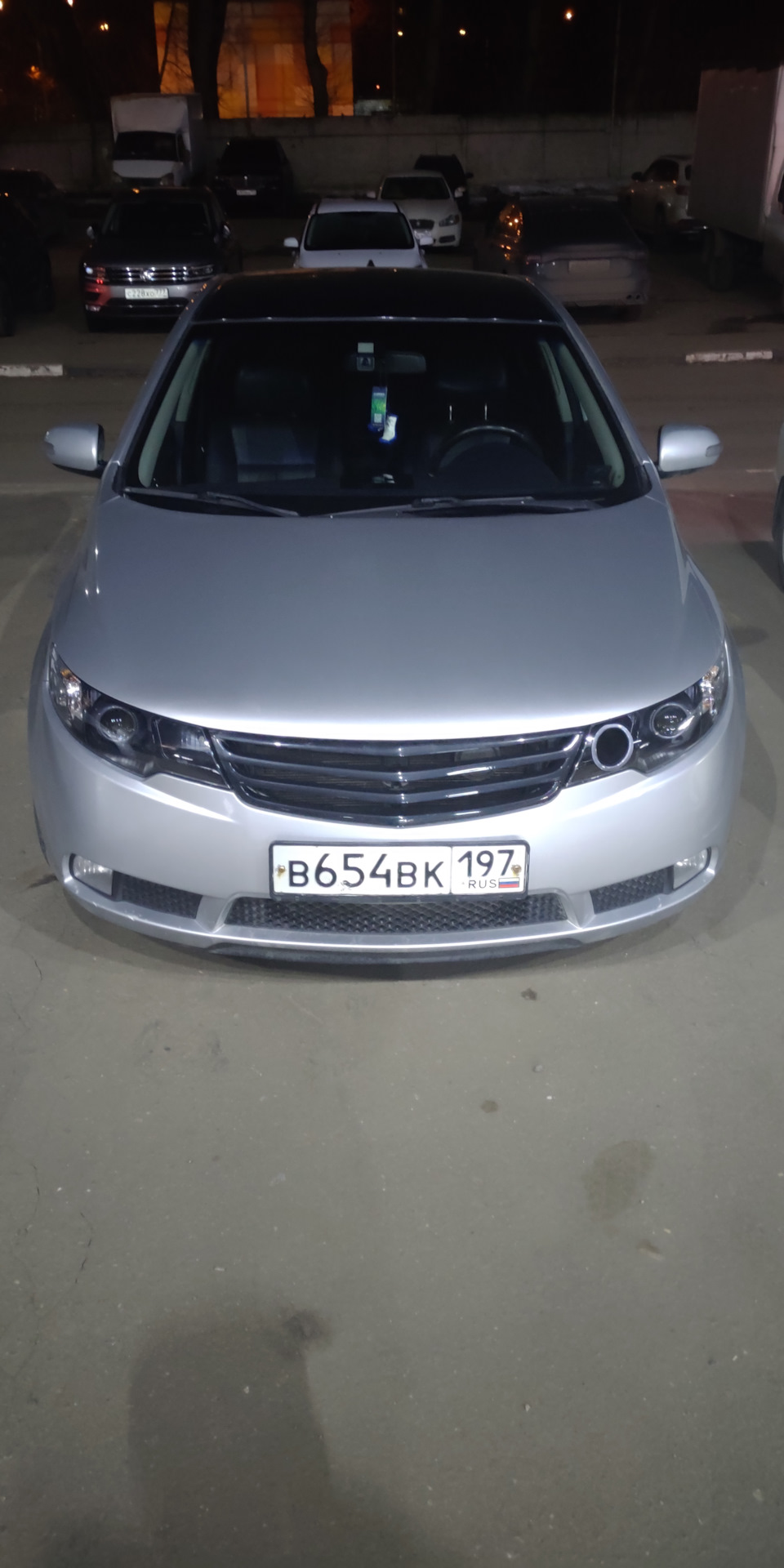

По итогу получаем такую морду:
В целом нравится :)
Сорри за грязную машину, она больше стоит чем ездит :)

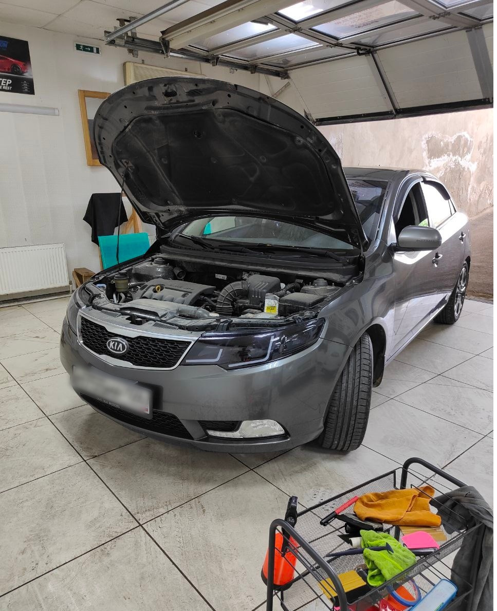

Параллельно было сделано много мелочей:

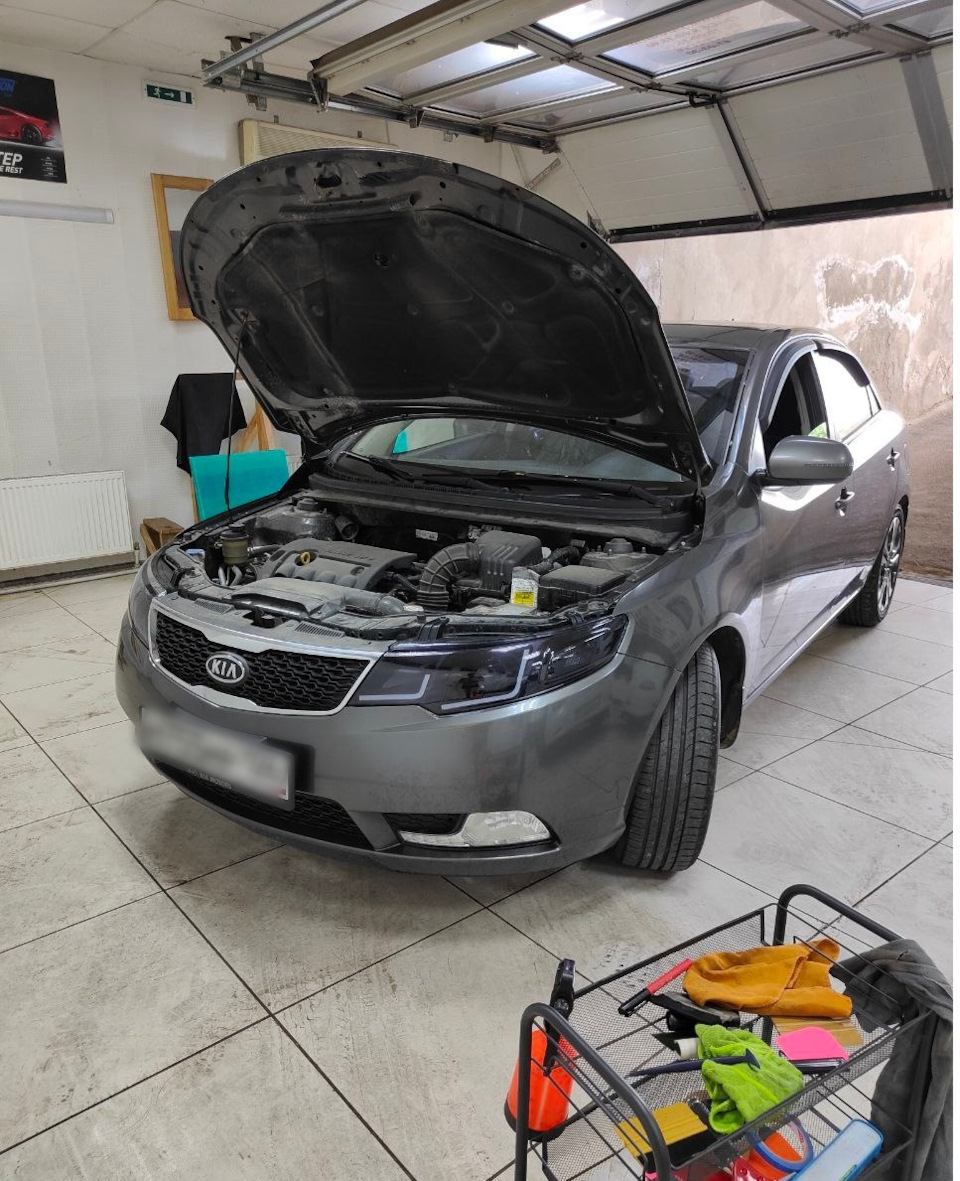

— Установлены газовые упоры капота Autoinnovations
Хоть под капот лазить не часто, что там делать то ? Омывайку разве что доливать, но стало намного удобнее. Не приятно было только крутить девственно чистые, заводские, покрашенные болты капота и крыла :) но со слезами на глазах я это сделал

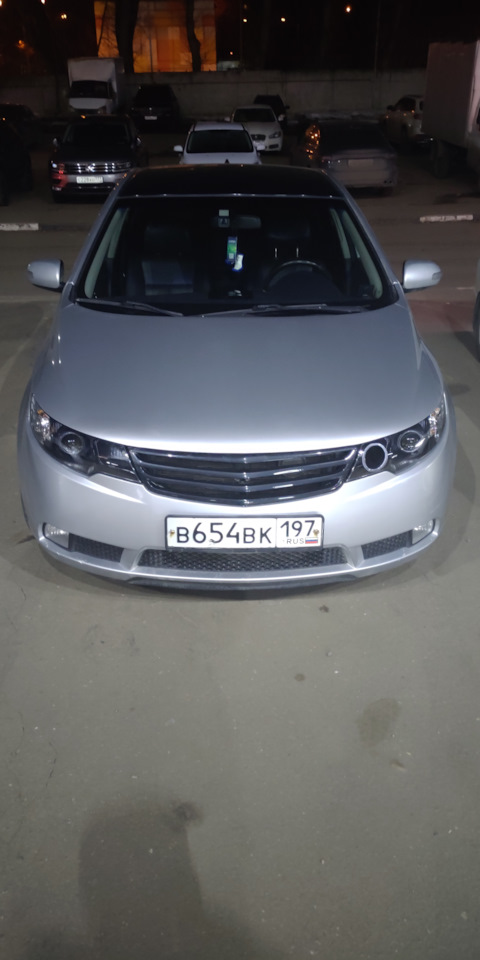

Вот такую херню я у него купил. Полтора месяца и все отлетело, пайка отвалилась, полоски перестали гореть. Фары были убого собраны. Дай бог конечно чтобы у тебя все норм было, но меня поздно предупредили)

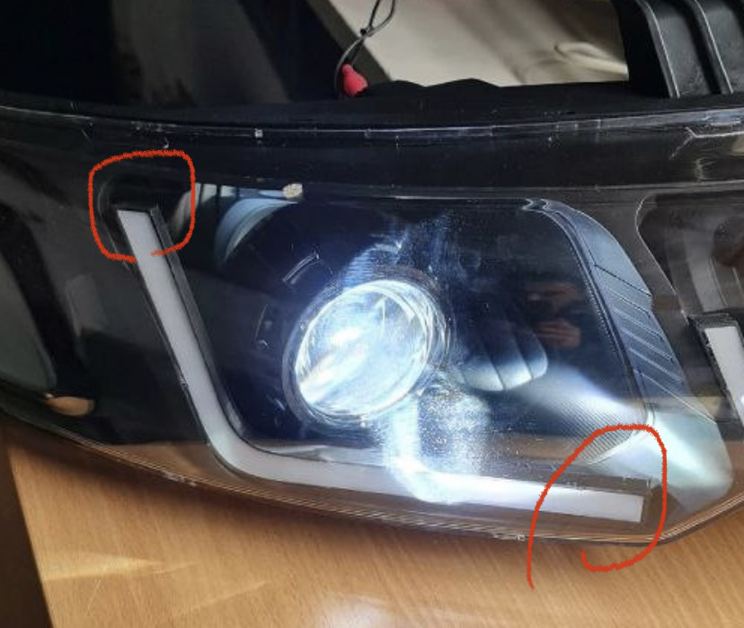

У некоторых видел, линзы ставят криво и получается как будто косоглазия тачка)
Криво потому что отверстие в маске под лампочку не по центру расположено )

Хром можно снять Кротом, против засоров, снимается намного быстрее

Мастеру респект за работу, но! Выглядит вах, за счет того, что полоски светятся, от этого у камеры падает экспозиция и воспринимается на ФОТО хорошо. Ночью тоже эффектно по-любому. Но вблизи в выключенном состоянии видно же что это лютейший колхоз. Акрил не повторяет форму стекла и они там не пришей кобыле хвост. Без тонера ваще наверное жесть. И надпись эта серато нах?!
Го фото крупным планом.
Не преследую оскорбить мастера и хозяина, но б** лучше уж сток или Игл за эти деньги купить.

На самом деле смотрится хорошо, не только на фото, в реальности даже может лучше, потому что можно разглядеть с различных ракурсов. Точно не выглядит колхозным и я не пытаюсь защитить "свои" фары. Единственное до чего можно было бы докопаться, как по мне — поворотник можно было бы сделать тоже светодиодным, а не лампочку. Ну а надпись Cerato сбоку, хз мне нравится Нужно больше фото ? Сделаю без проблем. Кстати фото без тонировки думаю можно найти в группе ВК

PS: Добавил фото без тонера
Я про вот эти места, мне лично не нравится. Понятно, с двух метров не критично уже, но в близи не очень)
