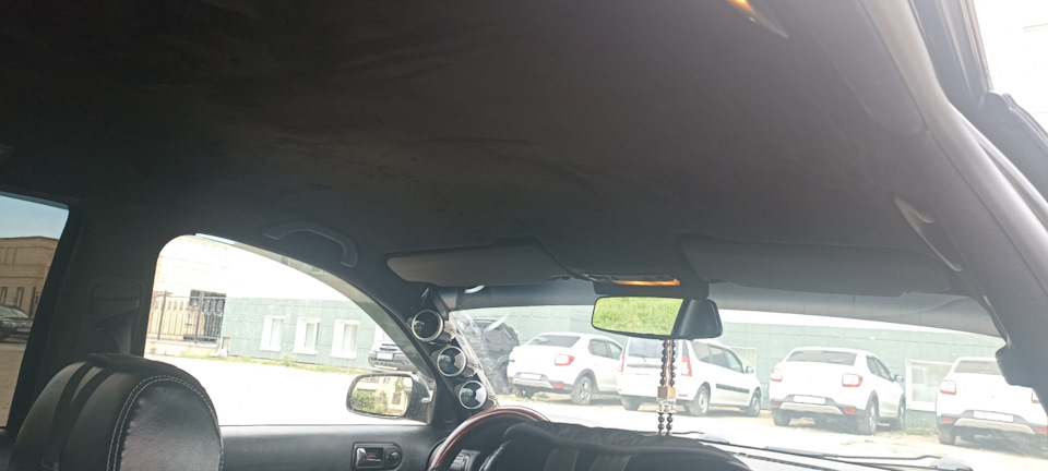

Давно решался перетянуть потолок, т. к. старый потолок провис.
Закупился всем не обходимым:алькантара самоклеющеся 3*1.5, эмаль-грунт два балона, краска для ткани, обезжириватель и малярный скотч.
Чтобы снять потолок не обходимо было снять потолочные ручки, все стойки они все держаться на пуклях, противосолнечные козырьки и в принципе всё. Так как кузов универсал вынемаем потолок через багажник, аккуратненько чтобы его не сломать.
Оказавшись потолок на земле ободрал с него ткань, там остаётся что-то типо клея-паралон. Его счистил щёткой по металлу. После того как всё зачистил очень хорошо обезжирил. И поперся с потолком домой обтягивать его, т. к. это мой первый опыть было очень тяжело.
Стойки я покрасил краской для ткани, получилось не плохо. А козырьки, ручки и плафоны освещения прокрасил эмалью-грунтом. Так же уплотнители дверей тоже покрасил краской для ткани потому что на них остаётся материал.
Вся работа заняла почти два дня, не торопясь всё делая аккуратно.
Прошу строго не судить, это мой первый опыт перетяжки потолка!

классно получилось. красавчик👍. у меня просто грязный потолок. чистить боюсь. знаю что провиснет. как надоест тоже себе сделаю подобное.
Спасибо! Вот и у меня тоже провис, видимо из-за того что бывший хозяин сделал химчистку
Если клеил на то что нанесено на алькантару, то готовься к переделки, всё провиснет к сожалению (
Посмотрим, что будет со временем
Уже 7 лет у меня и ничего не провисло
Фотки конечно… треш))))
Фотограф из меня ни какой)))
Так было, это фоты последние? А стал чёрный?)))
Конечно
Классно 👍, дорого вышло?
Около 6000 тысяч
