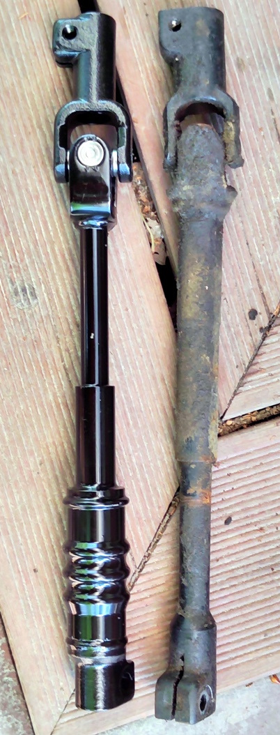

Карданы визуально отличаются, утолщение на прадовском выглядит разумно – от вала рулевого длинная консоль, крестовина работает под большим углом и создает довольно большое радиальное снизу длинной части кардана. Прадовский вал явно жестче. Он чуть короче – для телескопического вала рулевого это по барабану, ну и болты развернуты по разному, что тоже значения не имеет.

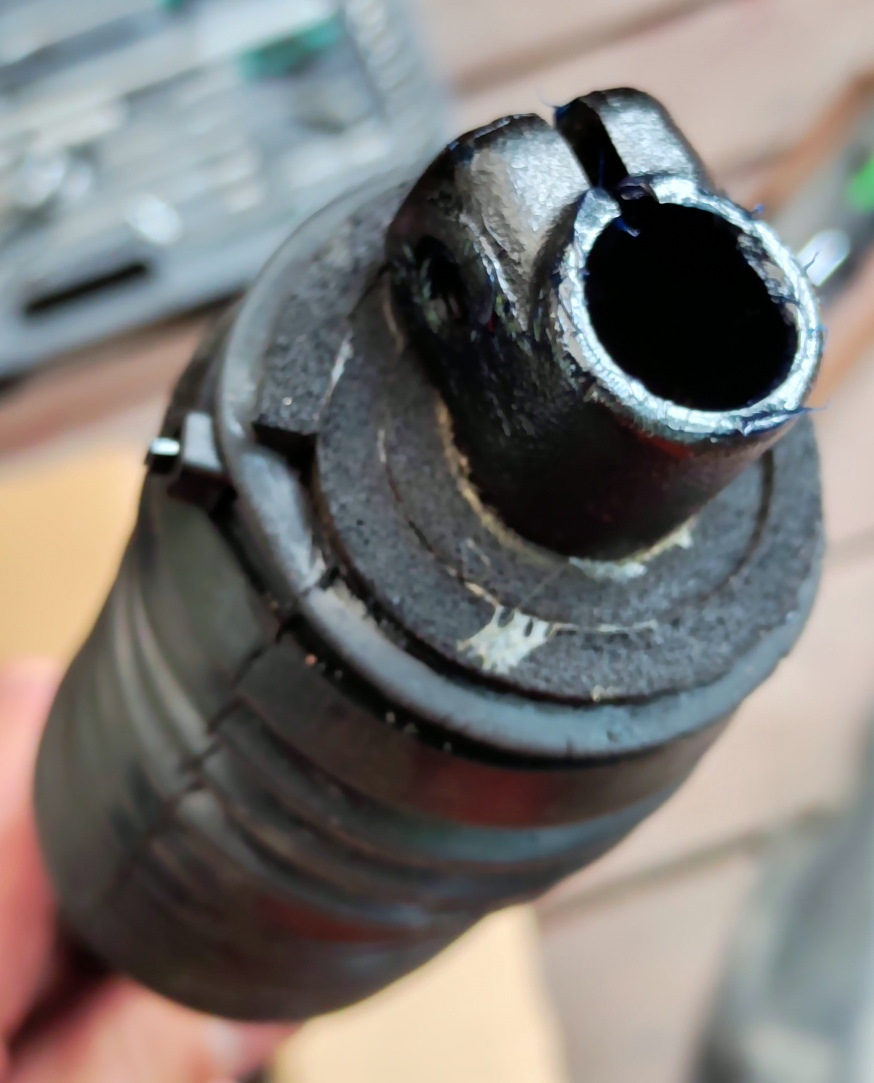

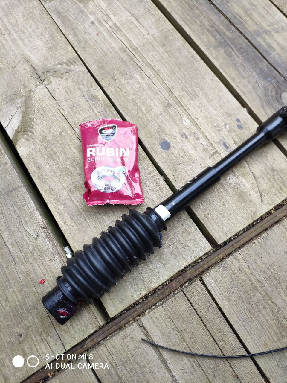

Пыльник. Вот тут не все так шоколадно – не возьму в толк, как через девственную дырочку 12 мм народ пропихивает вал. С прадовским еще хуже. В итоге пришлось делать кесарево сечение – разрез узкой части разместил вниз для положения кардана при движении прямо. Замотал изолентой, убрав негерметичность, сверху нейлоновый хомут, чтоб не раскрутилась.
С широкой стороны – намотал крендельком с проклейкой 88-клеем полосу из пористой резины 6 мм – ее использовал для поднятия педали газа www.drive2.ru/l/646056815758415291 — плотно натянул пыльник и затянул поверх нейлоновый хомут. Предварительно набил пространство вокруг крестовины смазкой Мотюль Наутик.

Натягивается легко если знать как. Секрет в том что варишь в воде минут 10 ту сторону которая узкая . А потом силиконом брызгаешь сам вал и пыльник и пролазиет идеально

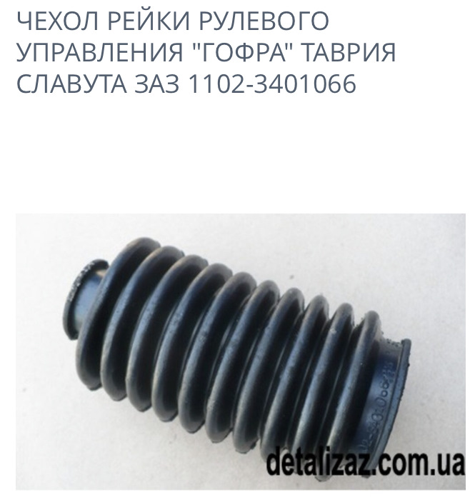

Привет, столько раз обсуждали, гофра не от Оки, а от Таврии
народ ставил и от Оки, но похоже с разрезом. У прадовского кардана такой "прибамбас" — не думаю, что таврический удалось бы протащить через него
