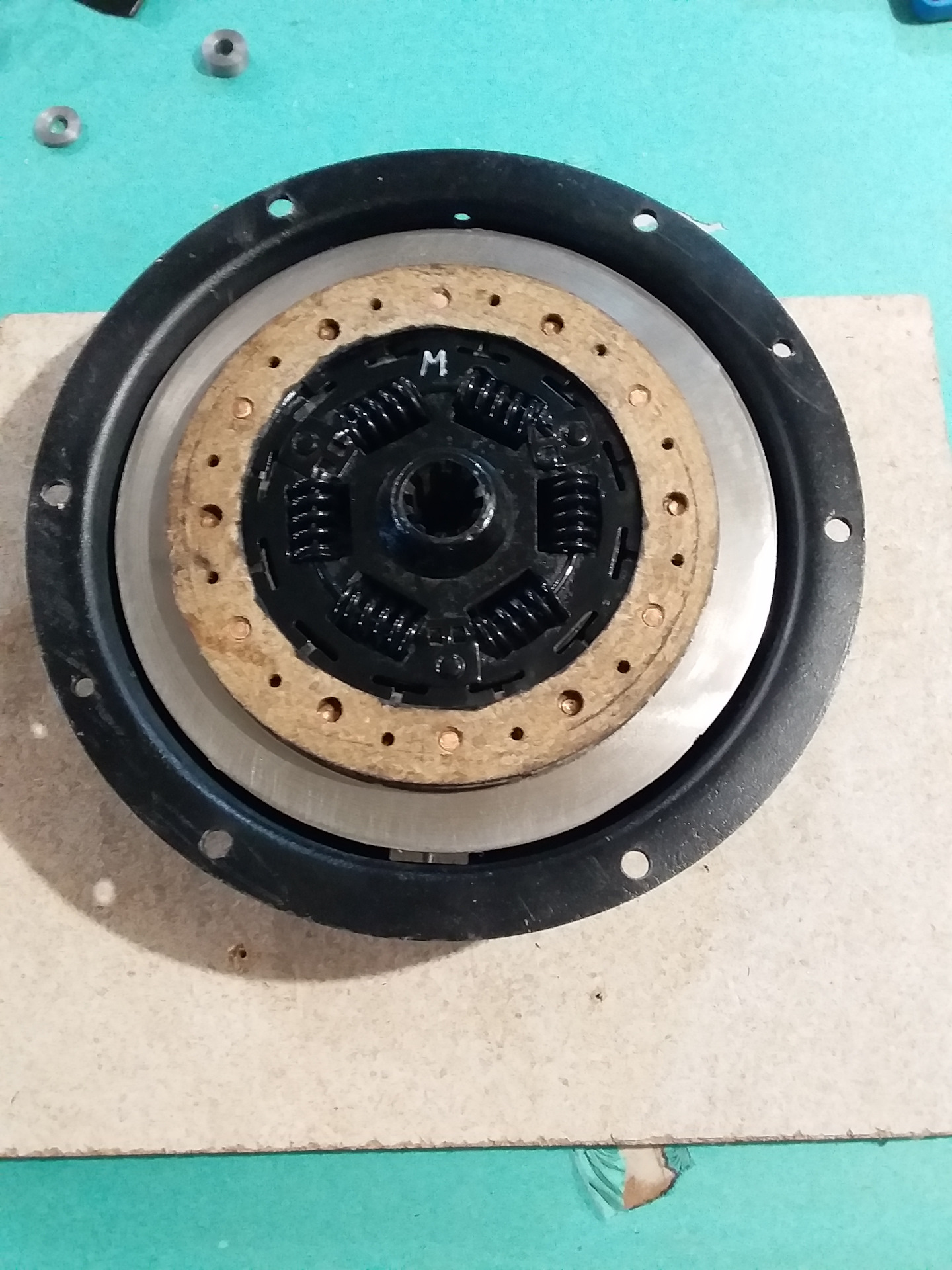

Запустил мотор, выжал сцепление и услышал страшный грохот. Выключил, повторил – ничего не изменилось. Ясно, что то со сцеплением.
Глупая ошибка, которую сделал 8 лет назад, дала о себе знать.
Дело в том, что корзина сцепления это единственный агрегат на машине, который я не разбирал. Опытные специалисты посмотрели на корзину и предложили не заморачиваться. Мол, нормальная корзина. Поскольку тогда на машине еще ничего не было сделано, так и оставил. Переклепал накладки на ведомом диске сцепления и все. Мотор запускается, корзина крутится на маховике, никто о ней не вспоминает.
Надо снимать корзину. Отсоединил кардан, снял коробку. Думаю, все знают, как надо снимать корзину. Надо обжать корзину, зафиксировать ее в этом положении. Желательно снять и вилку сцепления. Теперь и я знаю. Нет, что бы прочитать до того… Ничего из этого я не сделал… Естественно, корзину заклинило… Справится с этим под машиной я не сумел. В общем, снял двигатель.

Корзина сцепления.
Подробно писать, как восстанавливать корзину сцепления, не буду. Очень хорошо об этом написал Андрей (Mossimann) www.drive2.ru/l/555805877693579469/
Я тоже у него все подсмотрел, спасибо Андрей!
Кстати, корзина оказалась вполне рабочей. В общем, разобрал, почистил, собрал и отрегулировал.
В чем же была проблема. Стыдно признаться, но все равно скажу. На Москвиче, на ведомом диске с одной стороны есть надпись «К маховику» а с другой — метка «Н», для дураков. Немцы таких надписей не делали, наверное, думали, что дураки не будут заниматься их машинами. А зря. Я вообще не обратил внимание, что стороны разные. В общем, вся проблема была в том, что 8 лет назад я поставил ведомый диск не той стороной.
Но, в конце концов, все разрешилось. Все собрал назад, проверил – работает.

Здорово, оно едет! А сцепление выглядит немного странновато ещё тем, что площадь нажимного диска в корзине большая, а накладок у ведомого диска — даже до половины не доходит. Почему так оно, корзина унифицирована со "взрослыми" моторами?

Про ведомый диск — не расстраивайся:) Бывает:) Твоя ошибка — следствие недоработки конструкторов!:) Что им, трудно было одинаковый вылет у ступицы сделать?!:) Только людей путают…:)
Шутки шутками, но в этом сцеплении меня напрягают две вещи: графитовый подшипник скольжения и пружинки крепления подпятника к лапкам корзины. Из-за этой лопнувшей копеечной пружинки на моей машине пришлось много геморроя поиметь:(

Графитовый подшипник нормально ходит.
Я химанит использую.
Мне кажется, в условиях московского движения ему быстро хана приходит
В книге даже есть, что его рекомендуют в парафиновой жидкости "пропитать".
Увеличит срок службы.
