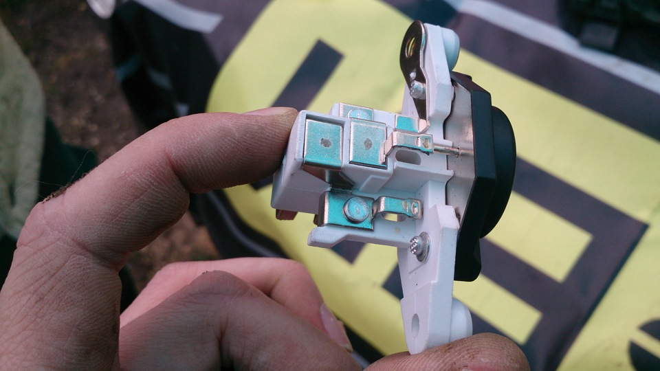

Снимаем крышку с генератора и снимаем регулятор. Он крепится двумя винтами.
Заодно прозваниваем диодный мост, обмотку и якорь. Как это сделать можно найти в интернете. Инфы море. Главное, при снятии диодного моста, не потерять ибанитовые шайбы под винтами. У меня на предыдущем авто из-за отсутствия одной шайбы постоянно горели диодные мосты и куча электриков не могла установить причину.

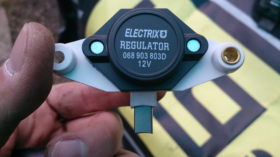

Теперь самое интересное, ради чего все здесь собрались!)) Будем переделывать регулятор. От старого нам понадобятся только щетки, а "таблетку" мы возьмем здесь
Данный регулятор мне предоставил все тот же bazaranetu Он и помог все перепаять. (что бы я без него делал) Ничего сложного, впринципе, нет. Выпаеваем старую таблетку, припаиваем новую. Таблетка крепится к щеткам заклепками.Их просто высверливаем, а новую будем крепить маленькими болтиками. Собираем генератор и ставим на авто в обратной последовательности.

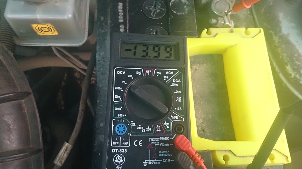

Заводим и мерием напругу. У меня вышло 14.0.- 14.2 без нагрузки
Под нагрузкой 13.4 — 13.6

Чет мало под нагрузкой… Чем же ты его так грузишь?)
Включил ВСЕ потребители сразу.
