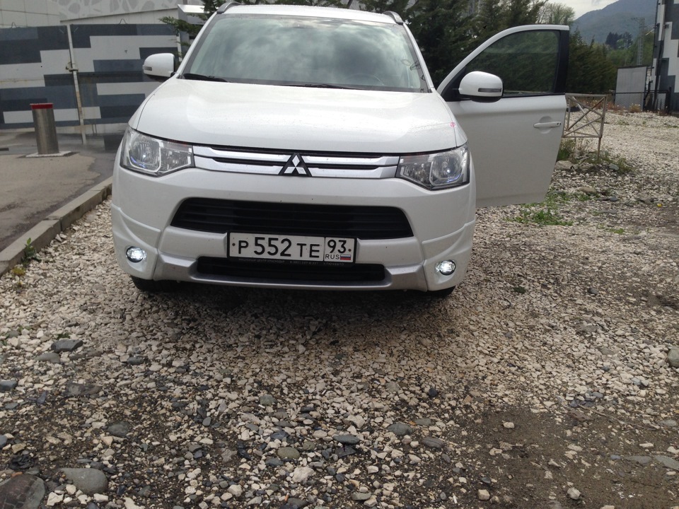

захотелось мне светодиодные туманки с линзой,
вообщем вот обзор светодиодных противотуманных фар, а далее только факты
1.Корпус алюминий, а не пластик
2.Наружное стекло пластик
3.крепеж металлический
4.проводка даже для тех у кого вообще она не предусмотрена

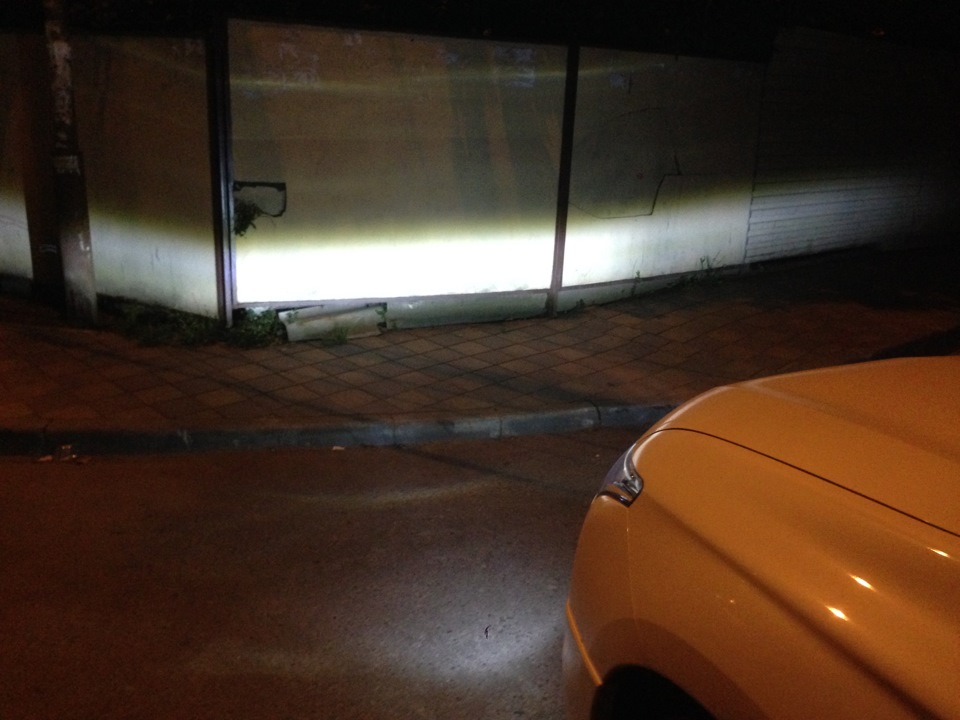

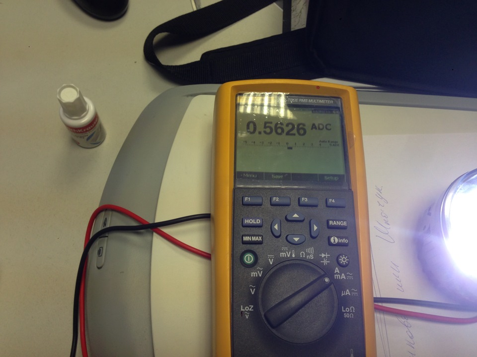

ну и думаю моримото не особо отличаются, думаю мощность на выходе будет не больше 7Вт

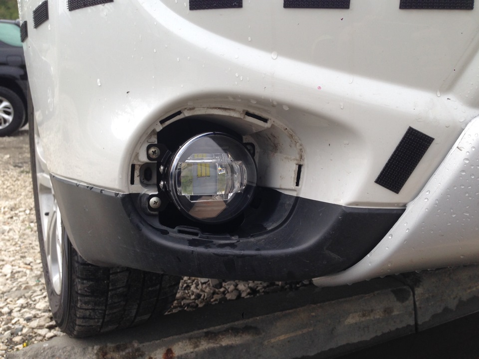

Подскажите. А клыки только на липучках? Герметика нет? И крепления на штатные заклепки?
Все штатно плюс липучки

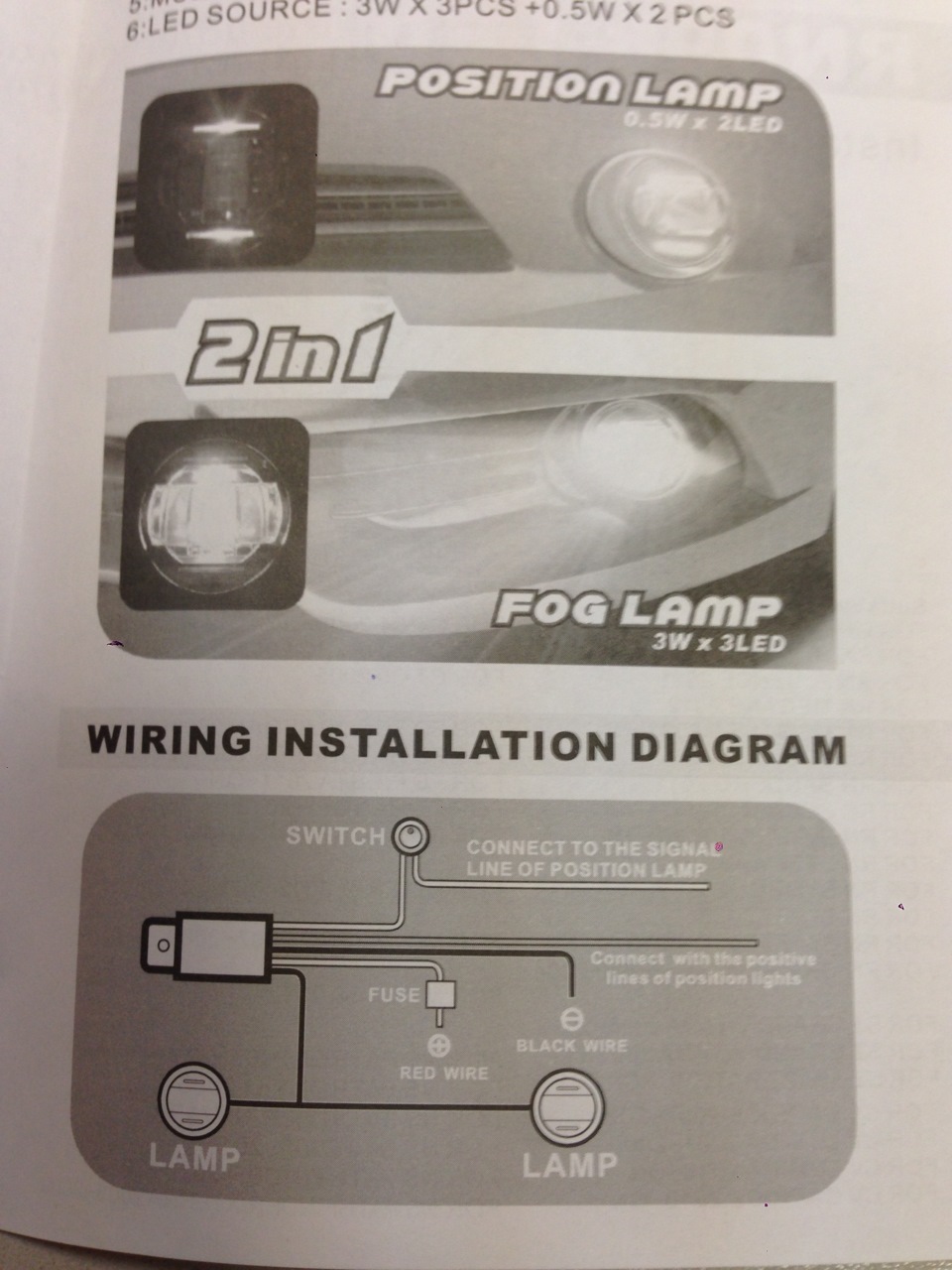

На них разьем под три пина т. к. один идет на габариты, но с ними идет проводка добротная с предохранителем и реле, я птф поставил с учетом снятия клыков и вживления доп проводки 40 мин

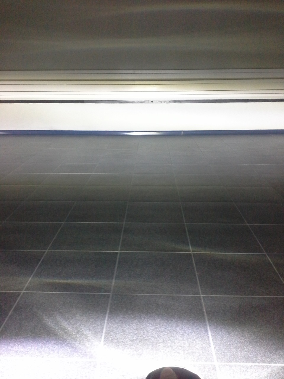

Я видел 101-й в действии и мне не понравилось, у этих четкая линия, края хорошо засвечивает(широкий луч) что очень хорошо в плане безопасности, ну а вопрос в доработке индивидуален, света мало не бывает)))

я так понимаю открутив болтики клыка самурая снизу липы легко отрываются?
Снять без проблем, главное теплое помещение
снизу только вот закладные под болтики…заколебешься назад все стыковать или может у меня это только так коряво поставлены у ОД они…хотя с виду ровно)
Не знаю я как снял так и поставил, все гуд, ставить сложнее давишь на накладку а она вместе с бампером сцука внутрь вдавливается. Вариант не для тех у кого бампер деланный)))
