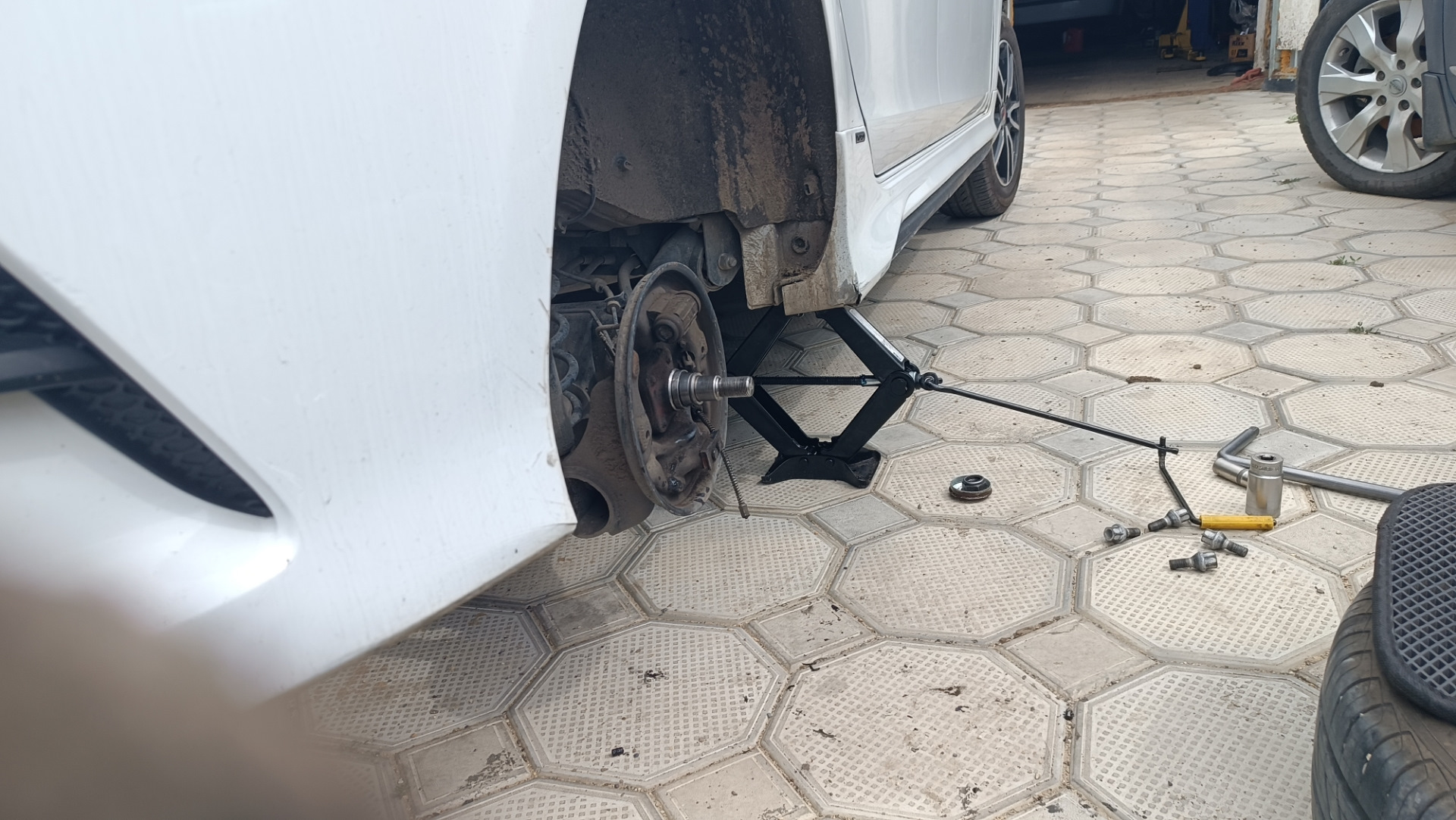

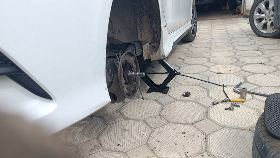

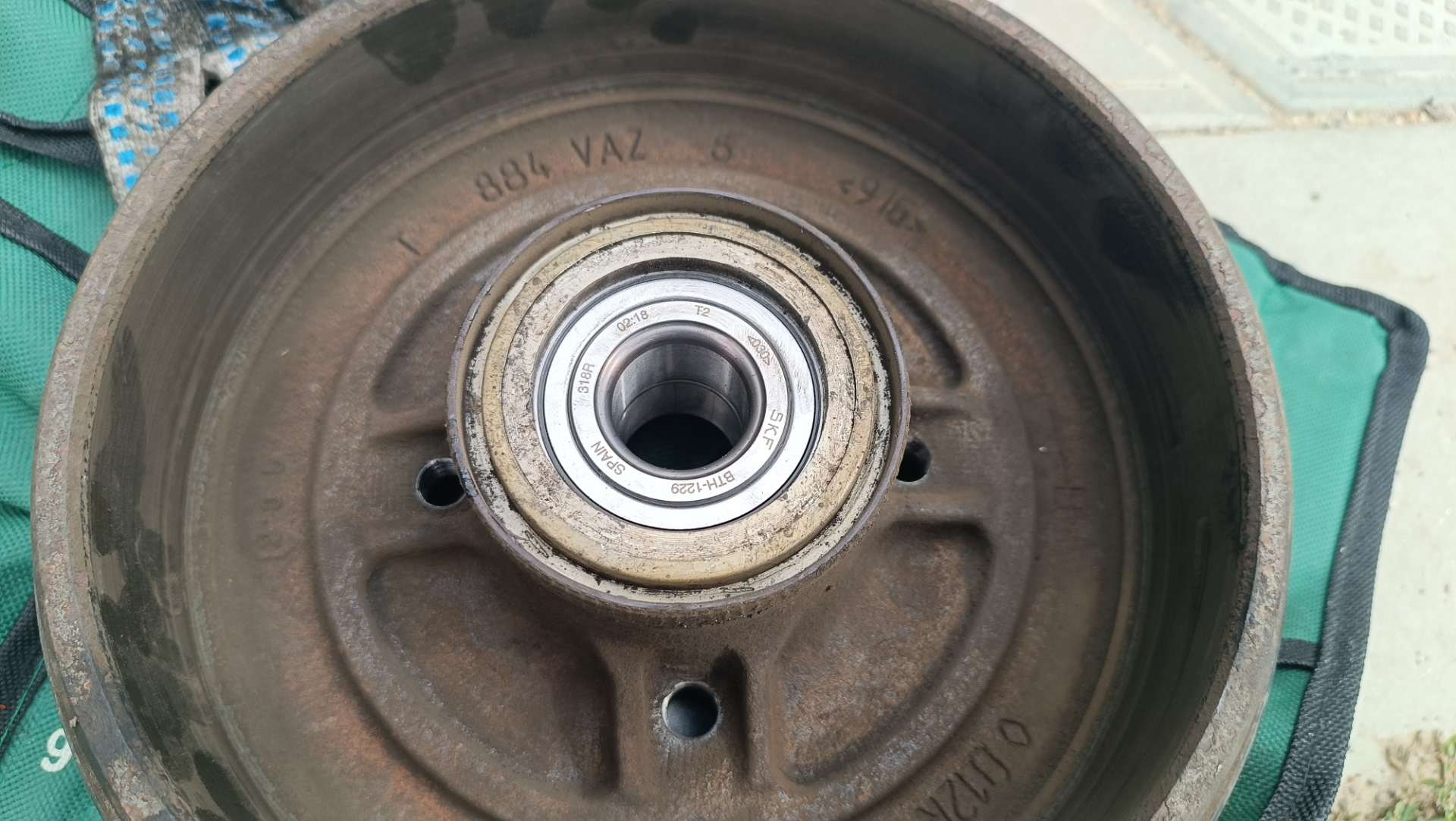

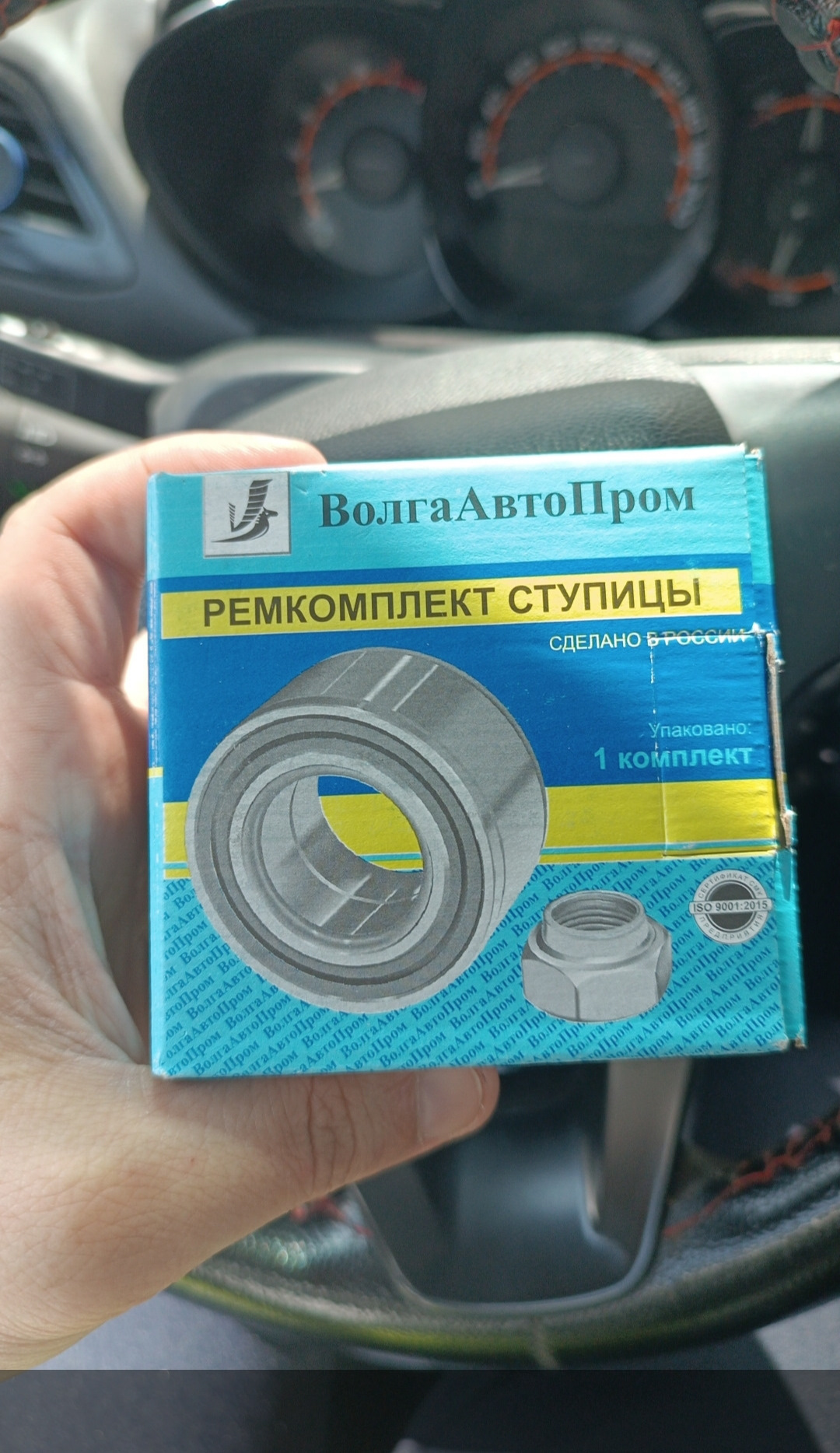

На 220 тыс км у меня загудел задний ступичный подшипник, на то время машина нужна была срочно и было поставлено что имелось в местных магазинах, а это
В обшем этот чудо подшипник пробежал 8000 км и попросился на волю, характерным басовитым шумом!

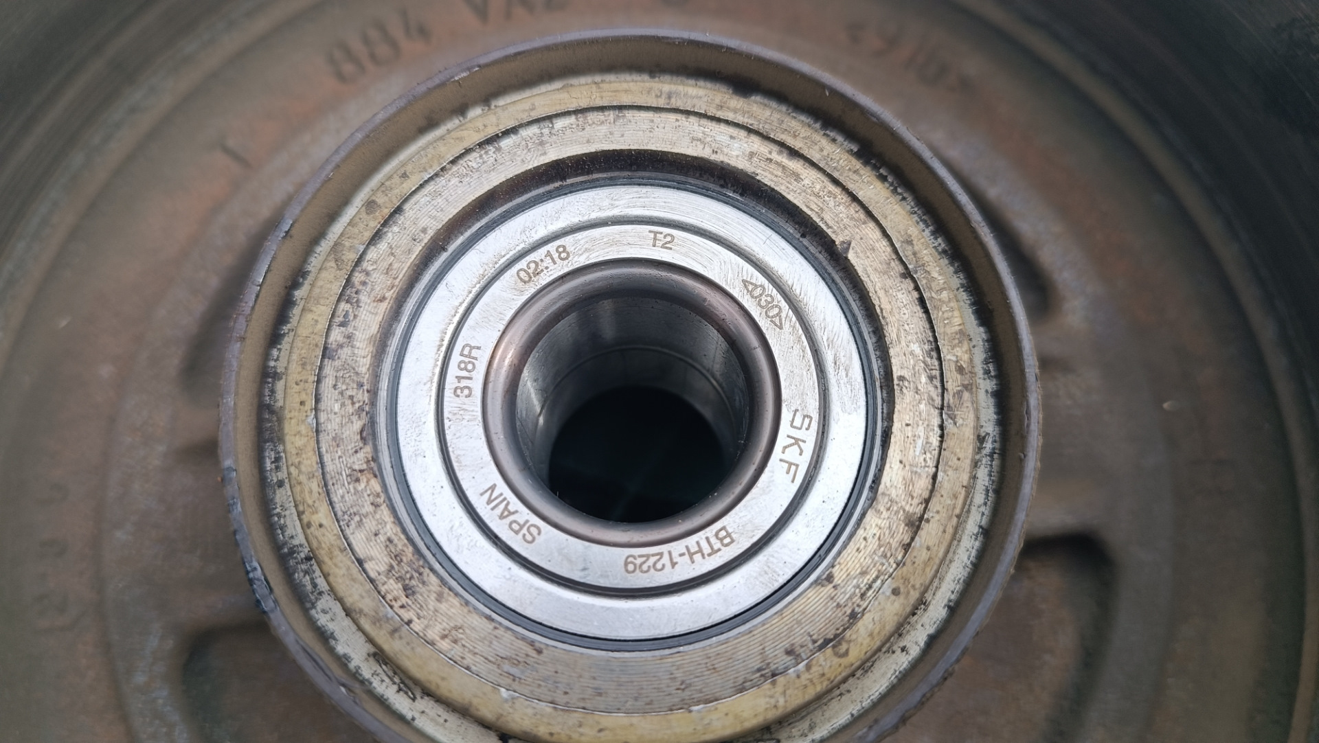

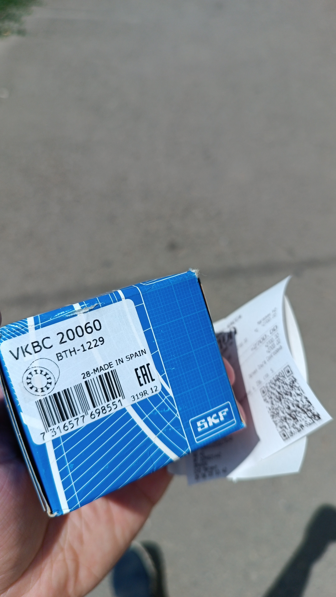

Я знал что он долго не проживет, поэтому на запас купил подшипники фирмы SKF и передние и задние 😝
Запчасти на фото: VKBC20060
Оригинал который ставят с завода побоялся брать так как очень много подделок
При снятии Волга АвтоПром развалился в руках, сыромятина на лицо!
Разобрал все, и съездил в сервис чтоб перепресовали

Надеюсь не на озоне за 900 р?
Не, оф поставщик с Гродно, Беларусь 3000 по оптовке
