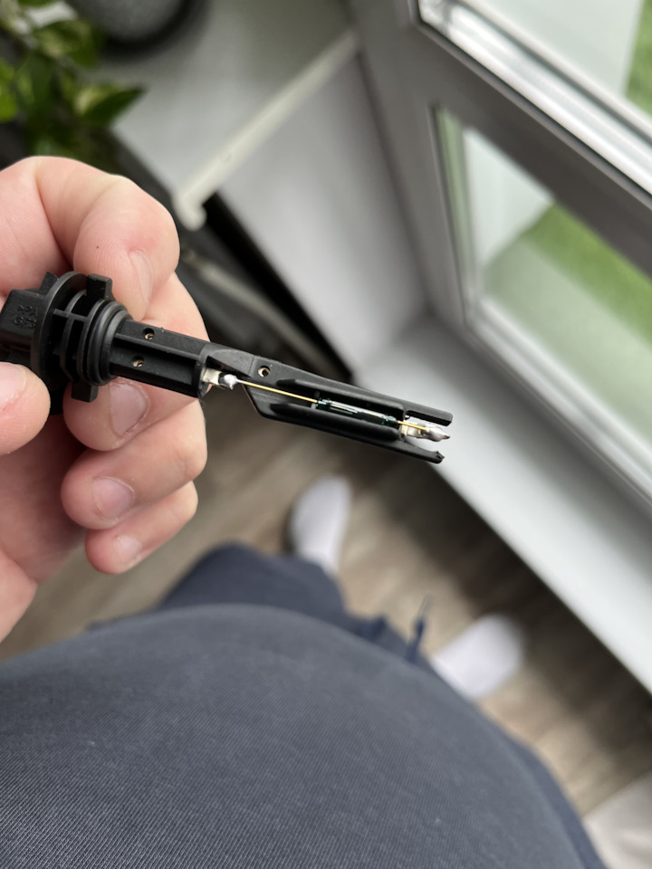

А можешь прислать фото датчика?
Геркон не переворачивал?
Я просто тоже купил бачок с датчиком и вот сомнения по поводу переворота геркона…
Геркон обезательно нужно перепаять. То есть перевернуть.
Свой перевернул. Отказываться работать в тако положении. Работает только грубо говоря на полный бачок.
Буду другой заказывать
У меня все работает прежде чем ставить все проверил на столе с тестером и водой
Тебе повезло
Я в полевых проверял. Сразу на приборке и если что перепаивал прям в машине
