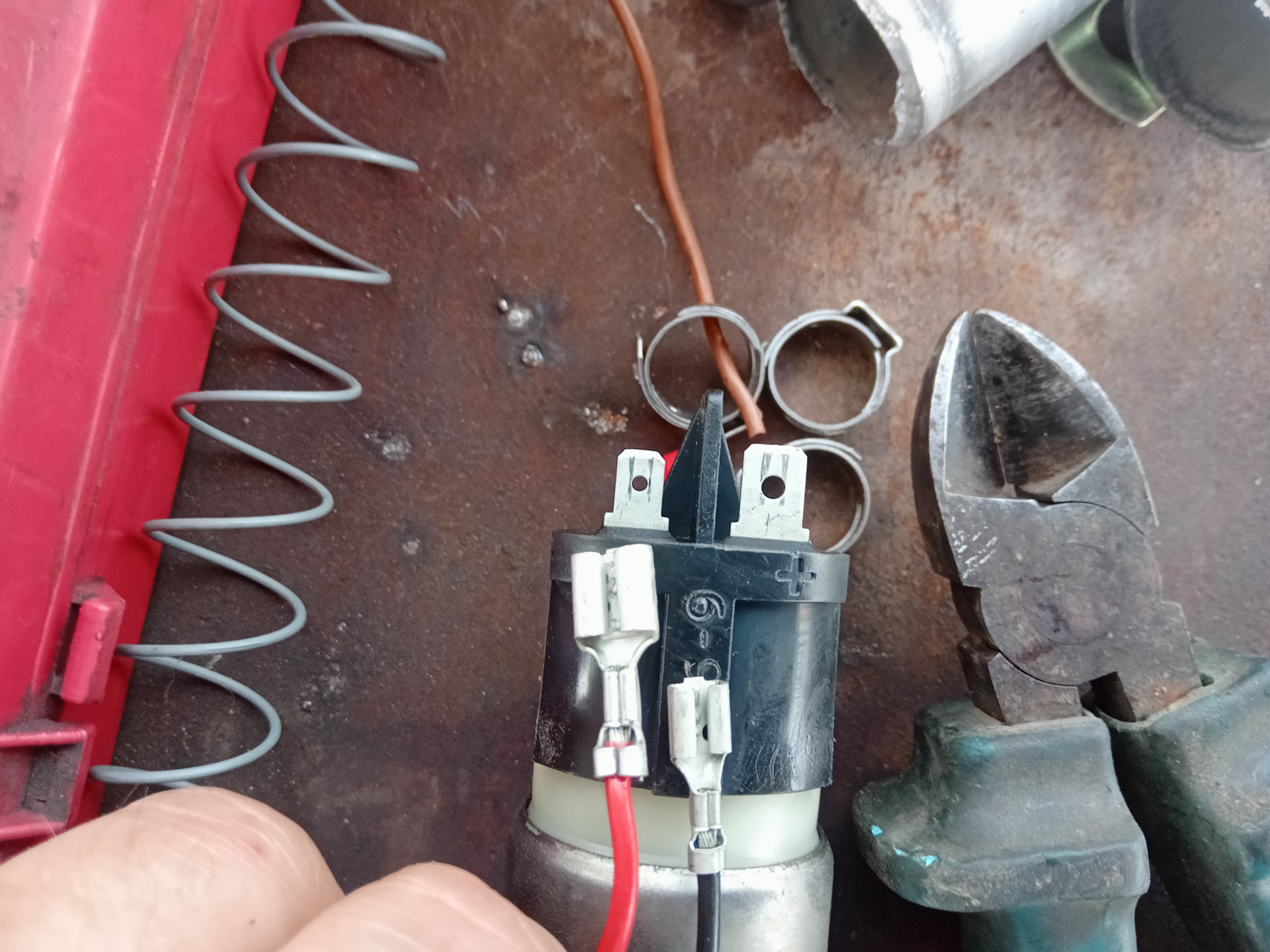

Собсно замена

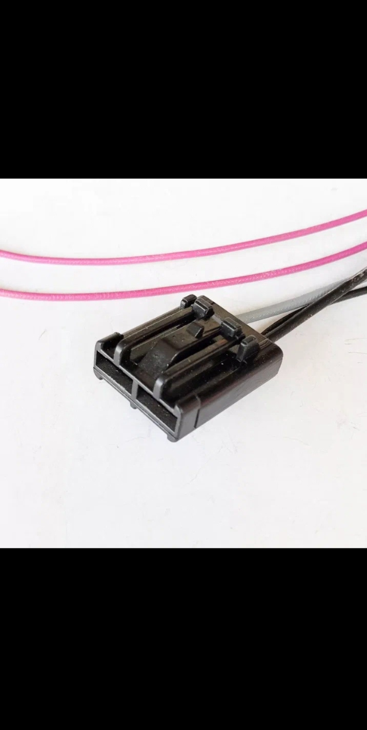

Одна маленькая клемма не подходит на вазовский мотор, там две одинаковые. Просто обжал норм клемму и обул в термоусадку. Так делать не советую Хорошим решением будет колодка мотора бензонасоса ваз 2110. Cargen 3827040 или Cargen AX475 одно и то же.

При снятии и установке трубки грели? Как садятся?
Грел феном на 300 град., садятся очень плотно. Диаметр штатных трубок изначально больше. Даже на гладкий грибок бензонасоса села так, что не провернуть без хомута.
