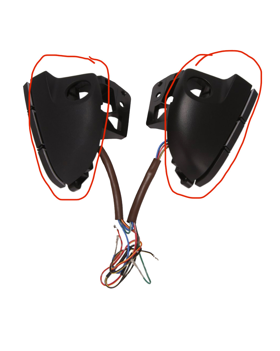

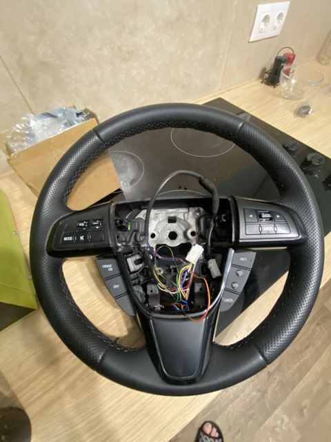

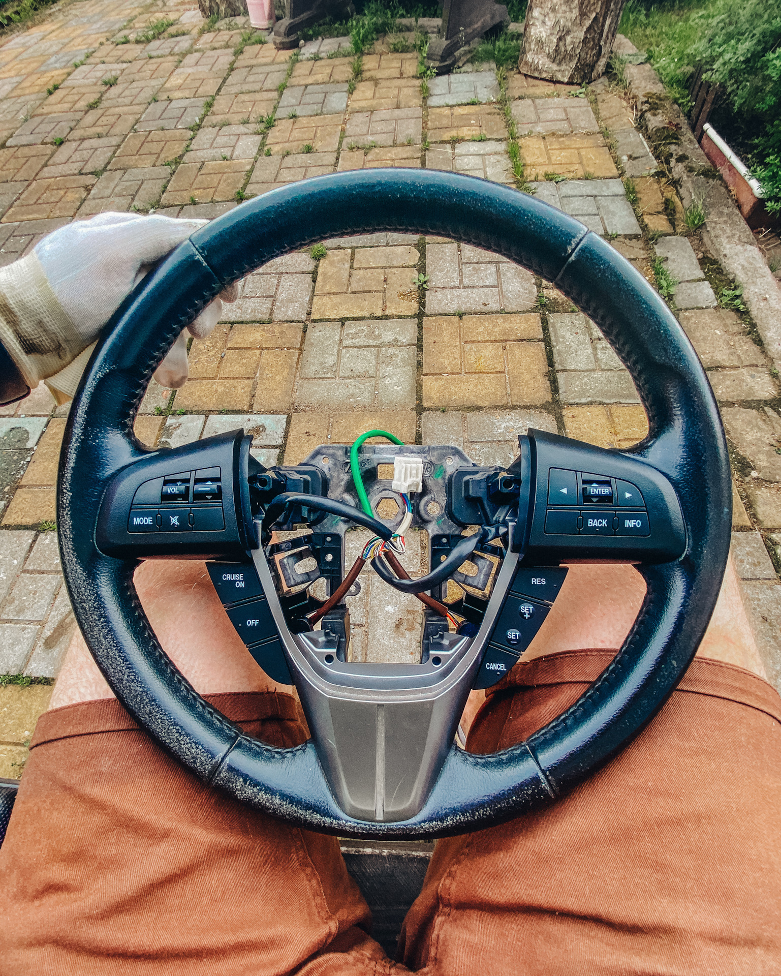

С учетом того, что подстерлась кнопка громкости, хотел поменять и основные кнопки руля тоже.

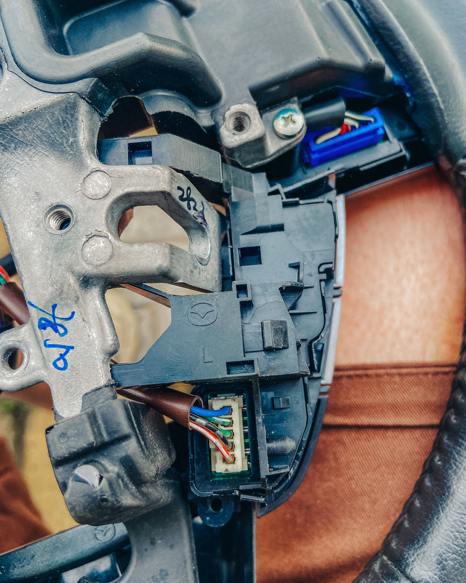

Нашел на алике коплект кнопок круиза и основных, уже соединенных вместе, чтобы не колдовать с проводкой, как на большинстве комплектов в пределах 5к. Тут я взял за 6к, но все вместе.
Но во время установки, я вдруг понял, что нужны доп накладки из пластика на сами кнопки. Поэтому если будете покупать имейте это ввиду. Ищите комплекты с ними. Я почему то перечитав кучу инструкций по установке не обратил на это внимание. Многие ни слова про эти накладки не написали) ну либо я так внимательно читал, что не заметил. А они отдельно на экзисте стоят по 1300 за штуку) пока без них. В остальном все ок.

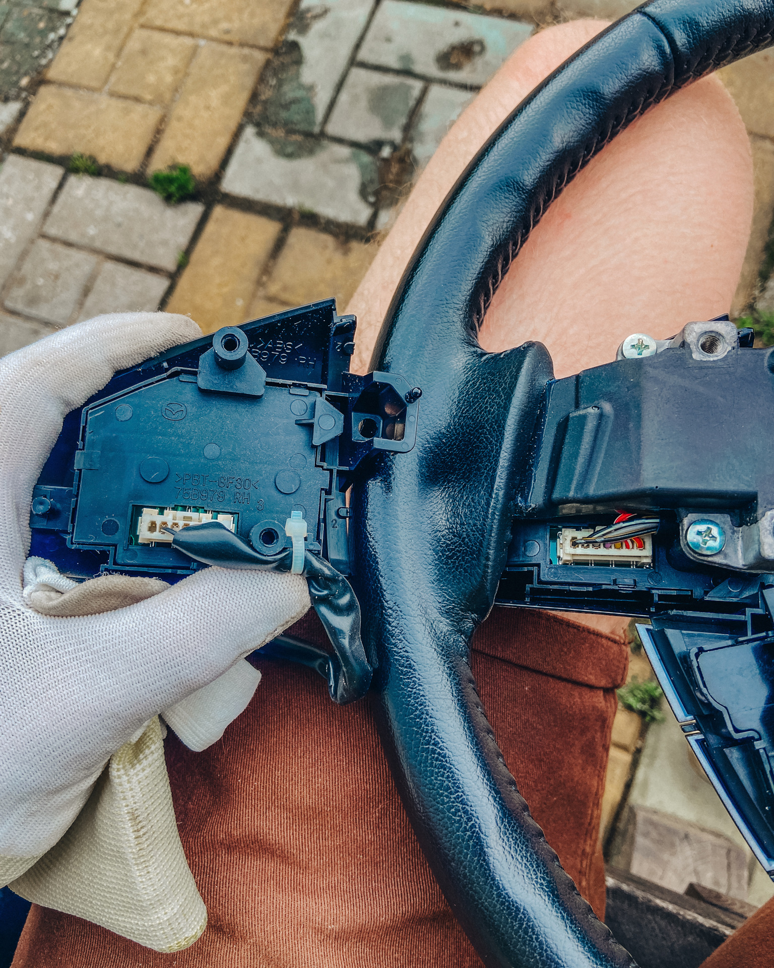

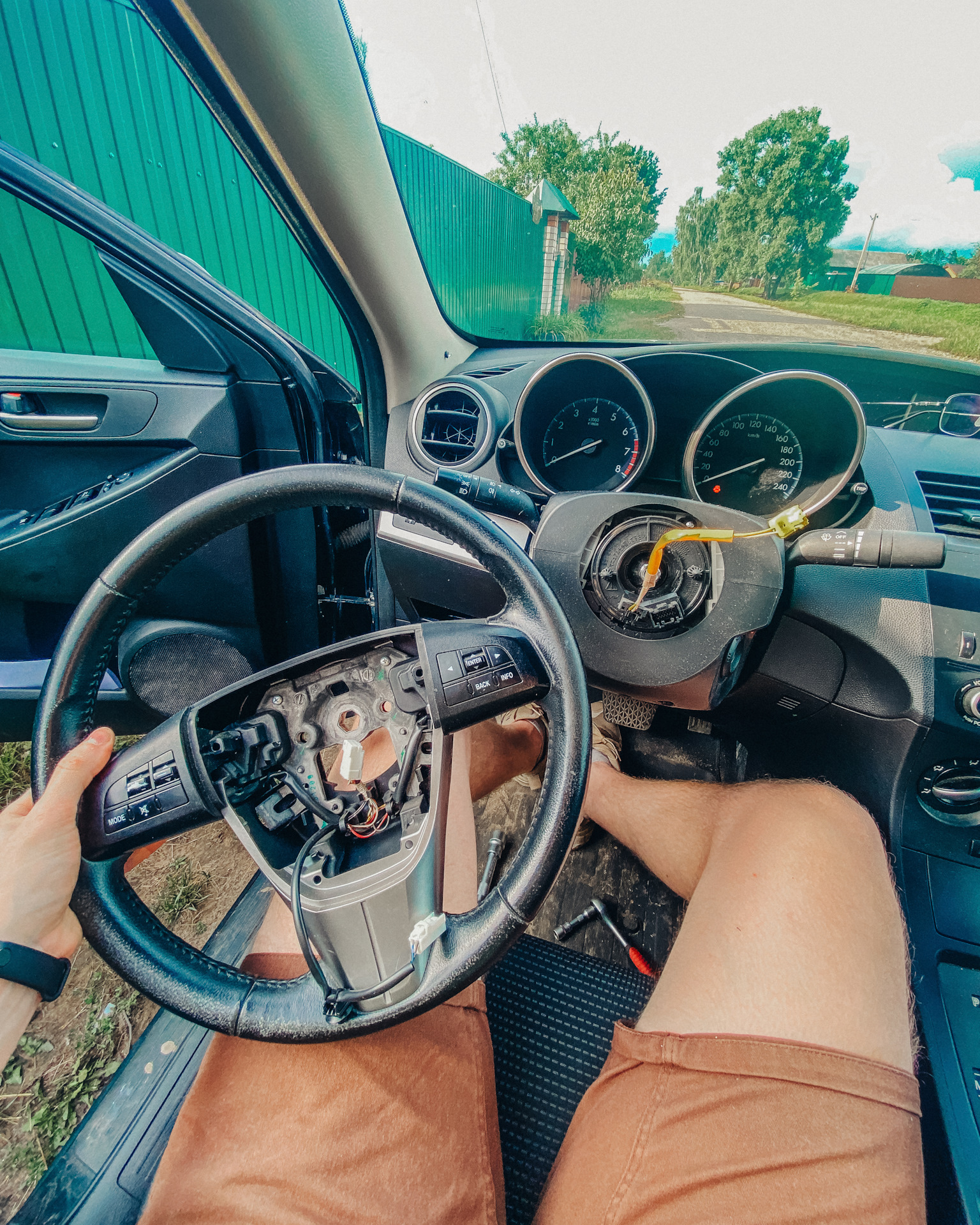

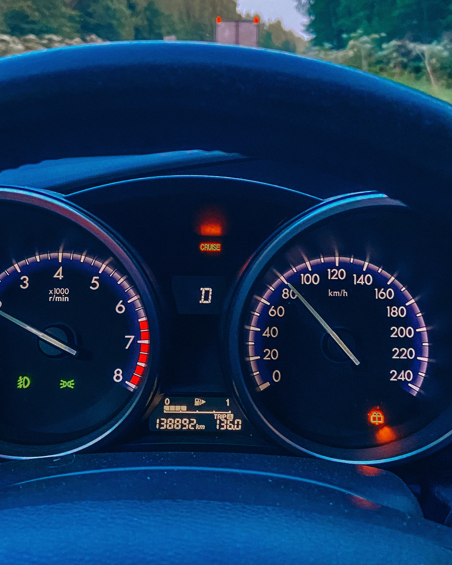

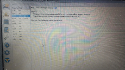

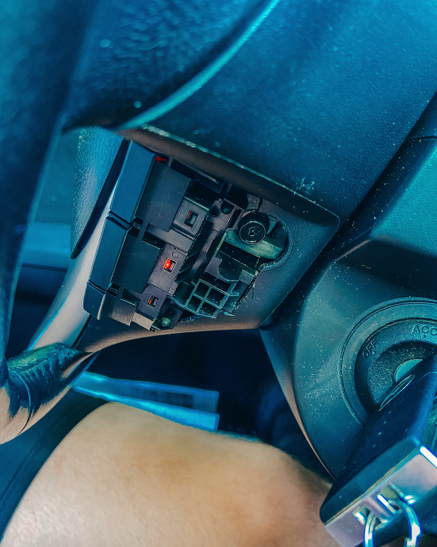

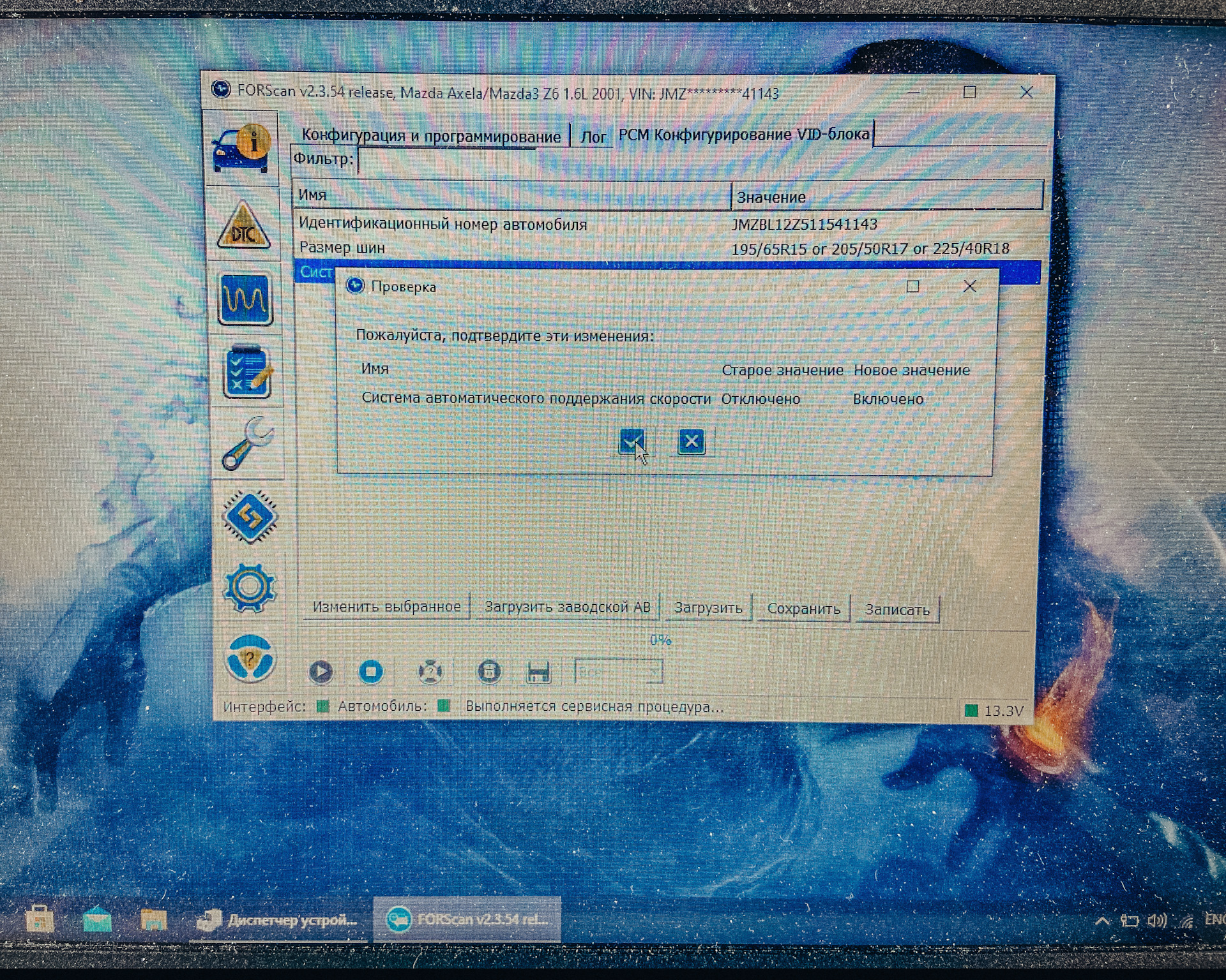

Кнопки похожи даже на маздовские. Прям как будто оригинал. Маркировки. Буковки и прочее. Руль снял. Разобрал. Кнопки поставил. Крышку подрезал. Собрал. Поставил. Понял, что руль надо обновить) но это потом как нибудь) Потом не найдя провод среди друзей и знакомых для тачки, заказал еще провод. Откопал свой старый ноут. Даже работает. Поставил ForScan. Получил лицензию. Подключился к тачке. Помучился с пониманием, как это вообще работает. Все оч наугад. Минут через 15 увидел заветную надпись на панели. Выехал. Проверил. Едет) Я рад. Хех))

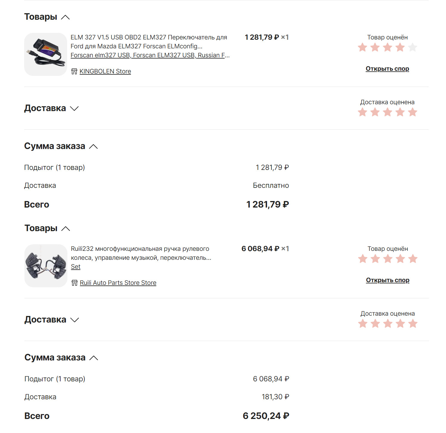

Комплект кнопок — aliexpress.ru/item/100500…&sku_id=12000033748760788
Провод — aliexpress.ru/item/453920…&sku_id=12000029844699212
ForScan — forscan.org/download.html
