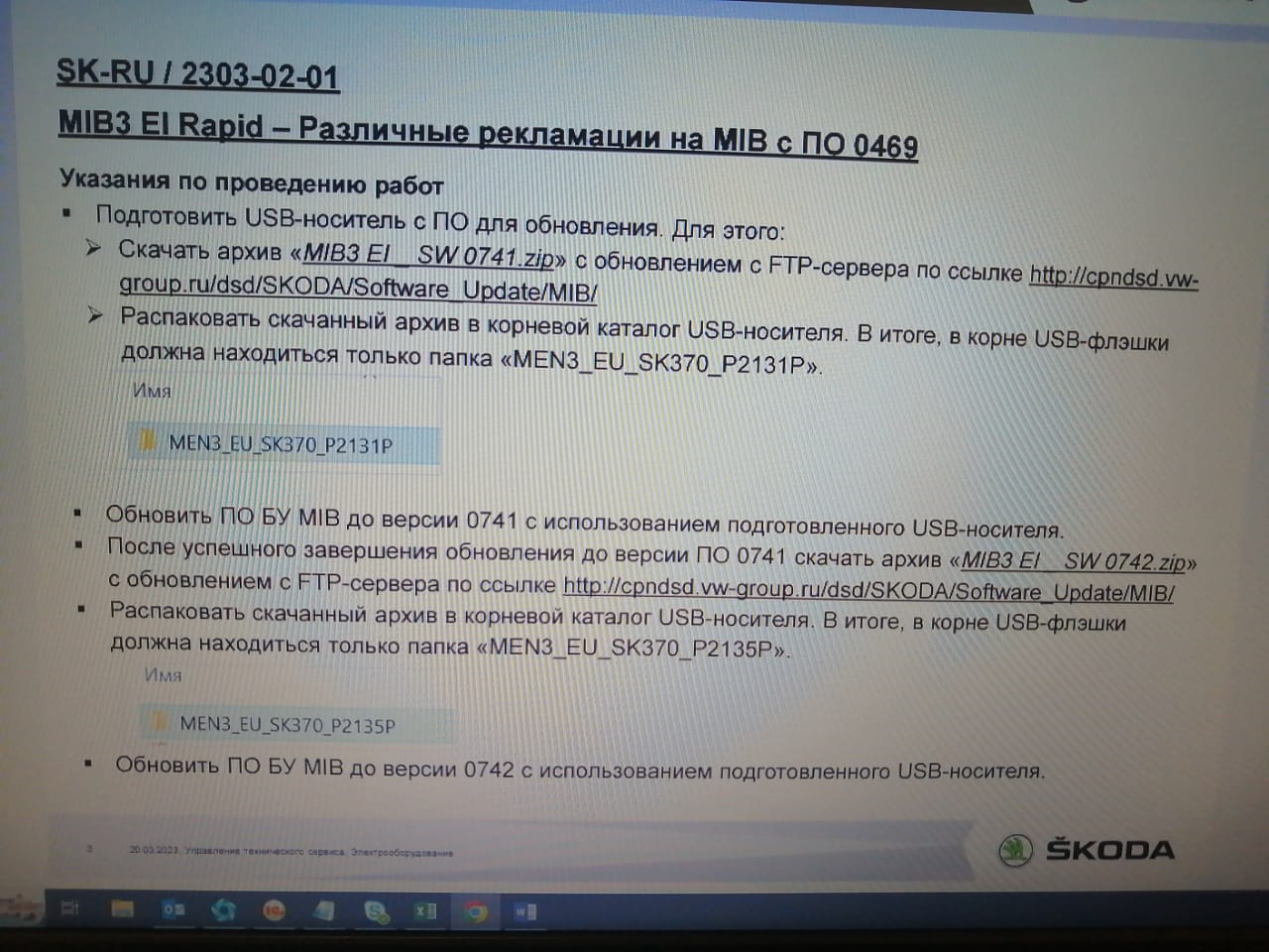

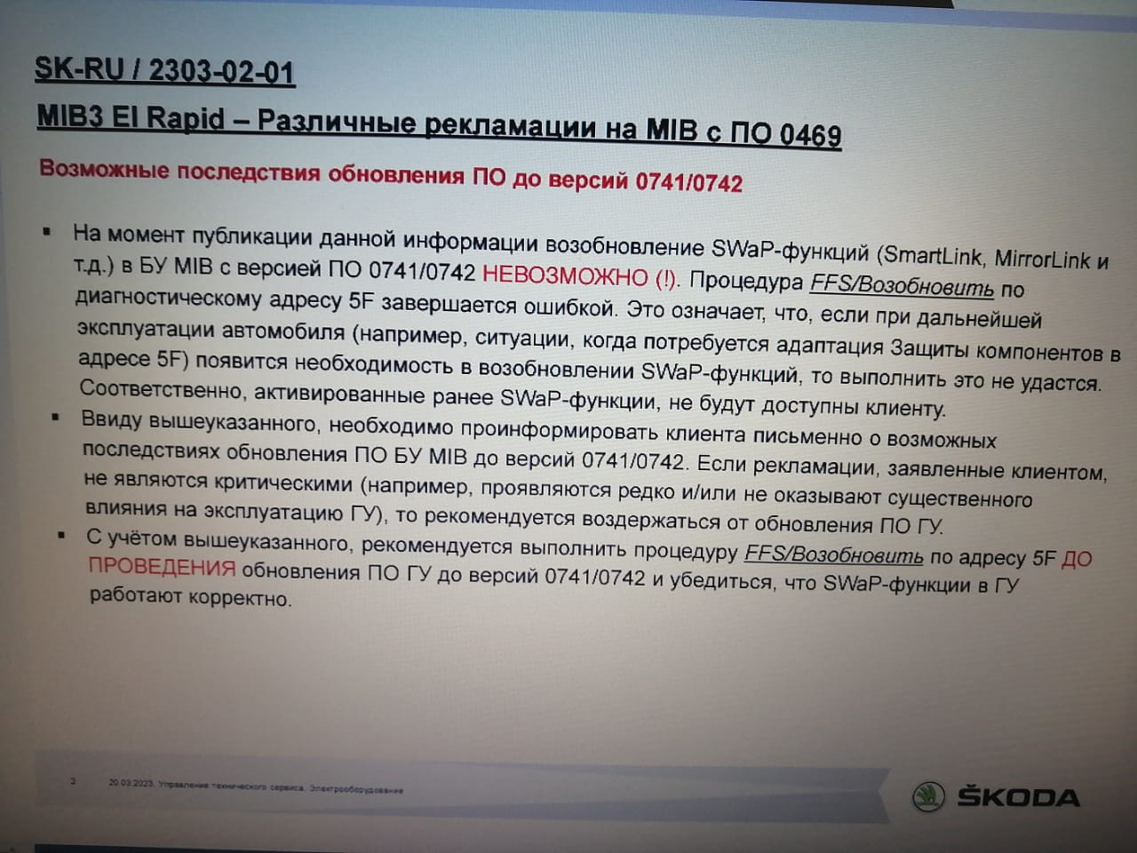

Исходя из метаданных прошивок допустимы следующие переходы:
0464 => 0469 => 0741/0742 => 1233/1310/1760/1790/1798
upd. 08.11.2023
1790/1798 => 1800

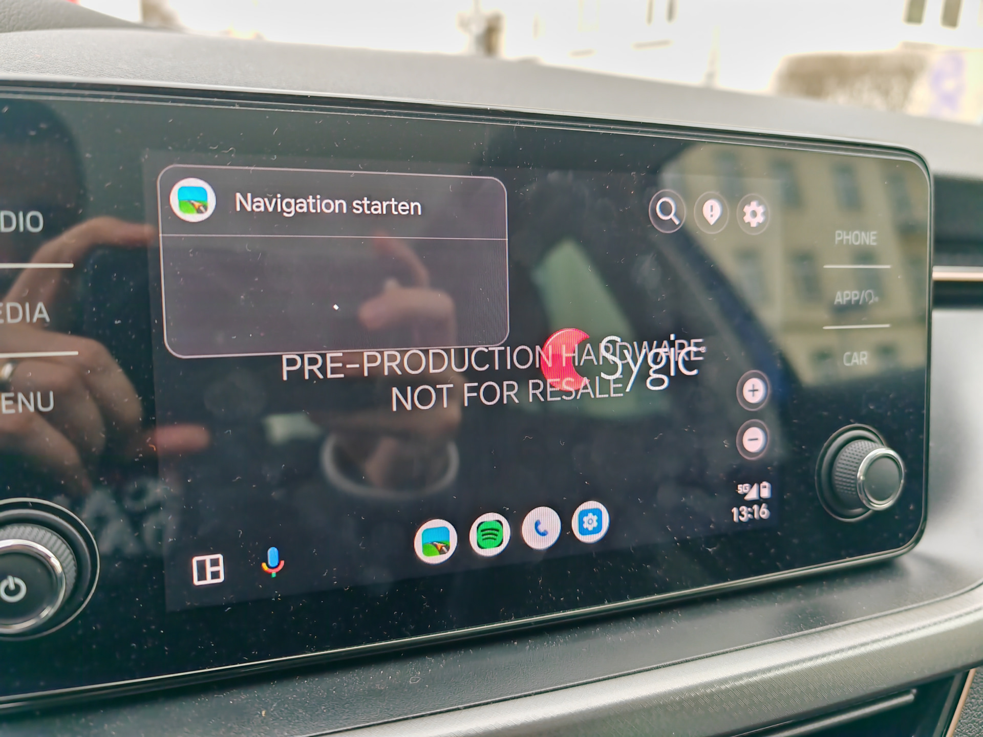

В 1800 починили работу АА по проводу. Проверено на Mi 12T Pro. На всех предыдущих АА с этим смартфоном упорно не хотел работать.

Откатиться не получится. Еще раз подумайте, надо оно Вам или нет!
ВНИМАНИЕ! ВСЕ ОБНОВЛЕНИЯ ВЫ ДЕЛАЕТЕ НА СВОЙ СТРАХ И РИСК!

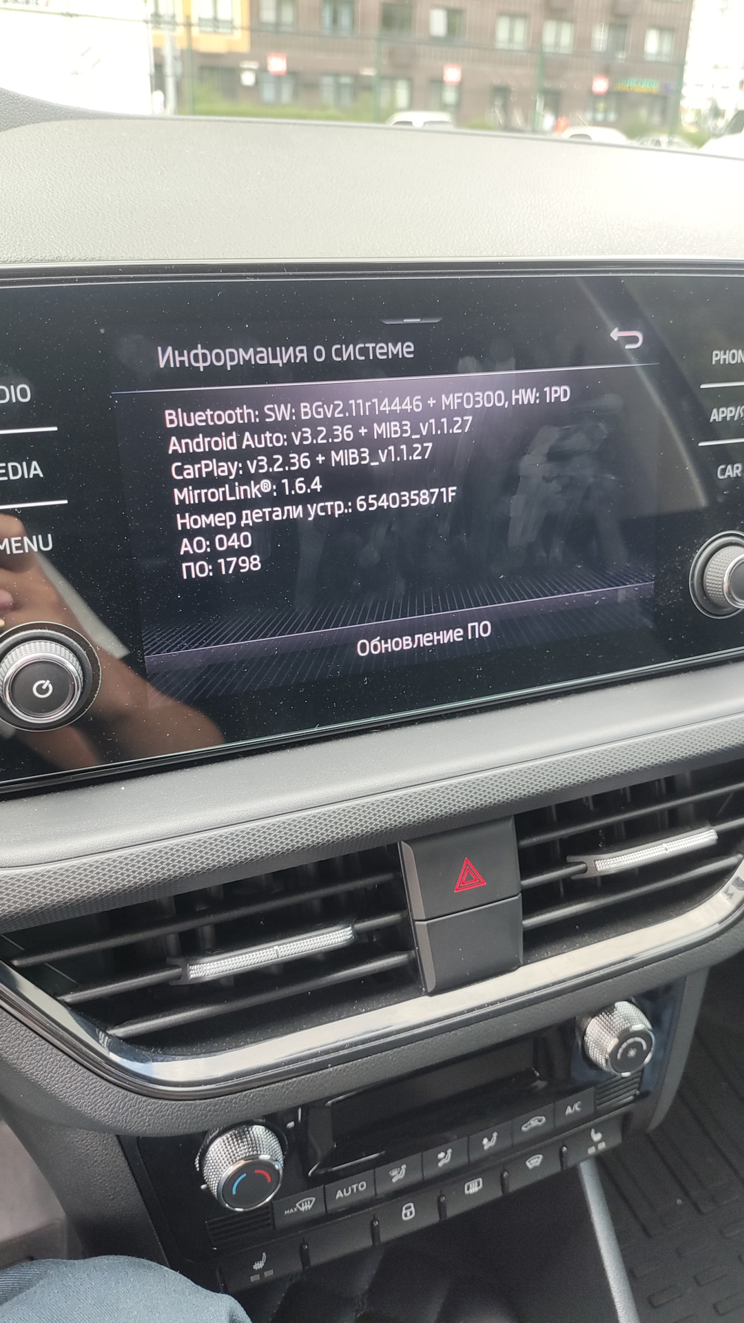

Исходная версия: ПО 0469
Промежуточная версия: ПО 0741
Итоговая версия: ПО 1798

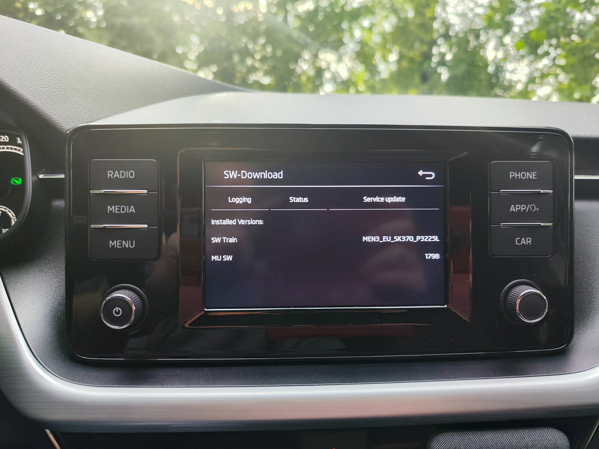

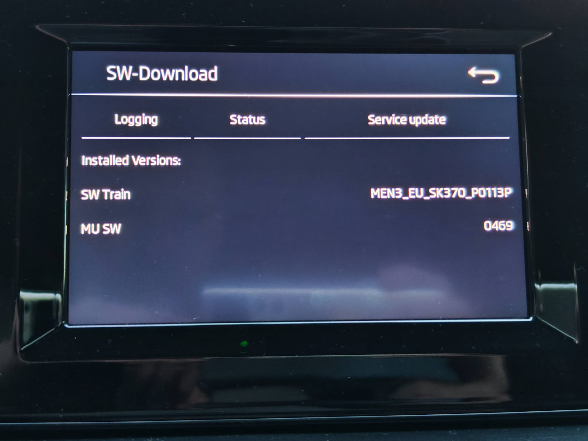

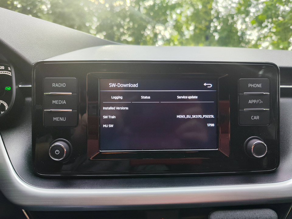

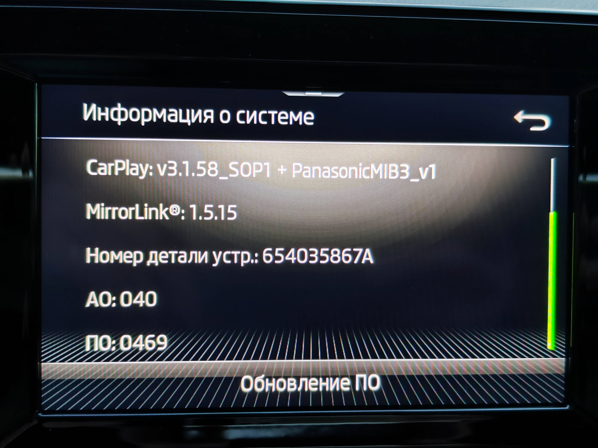

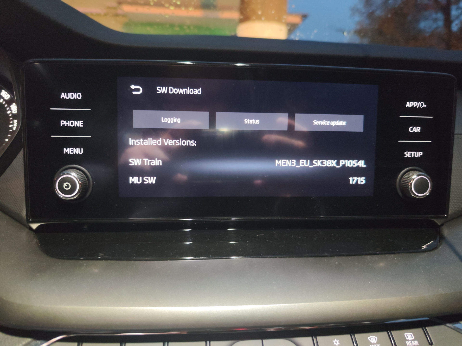

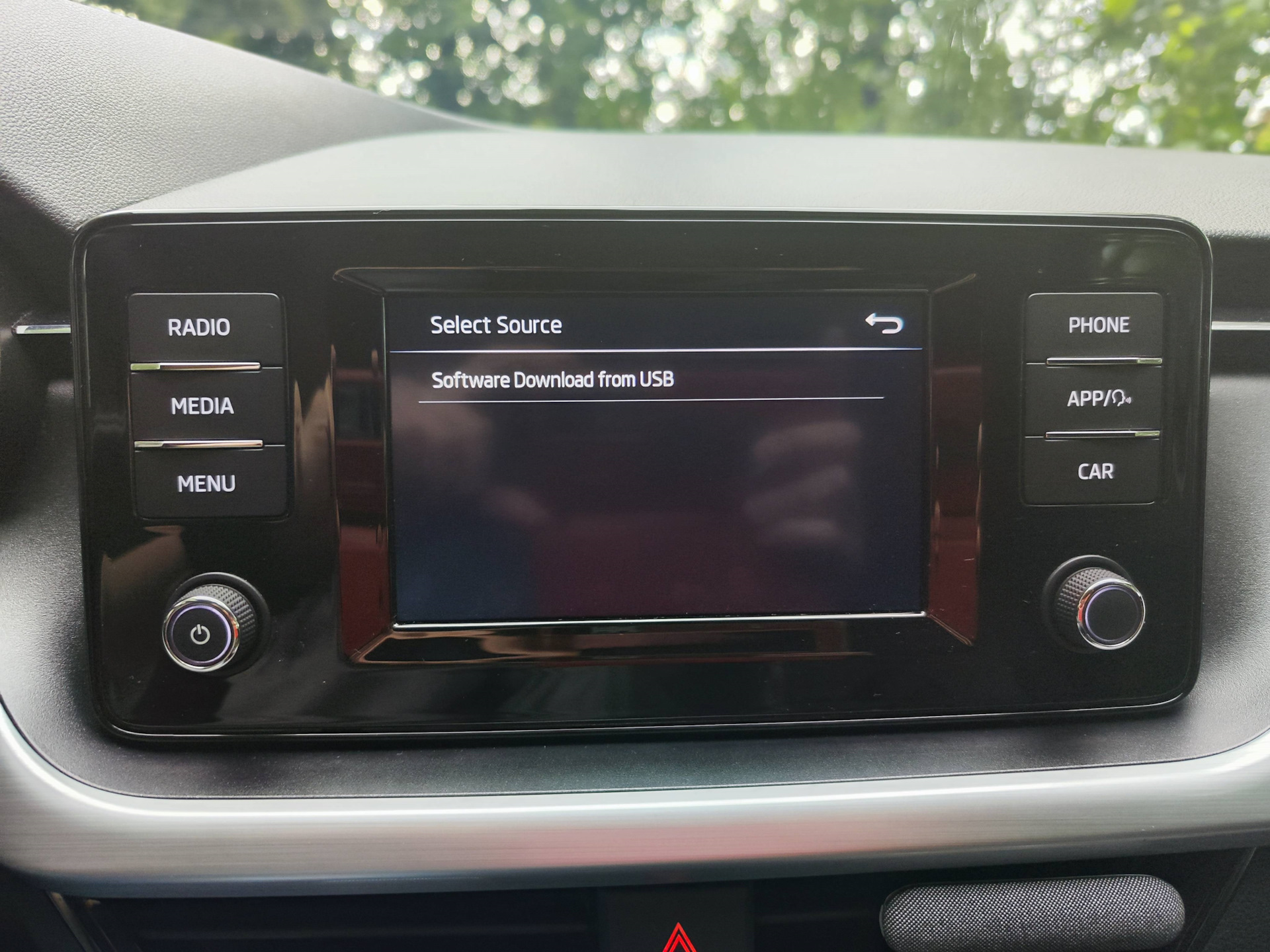

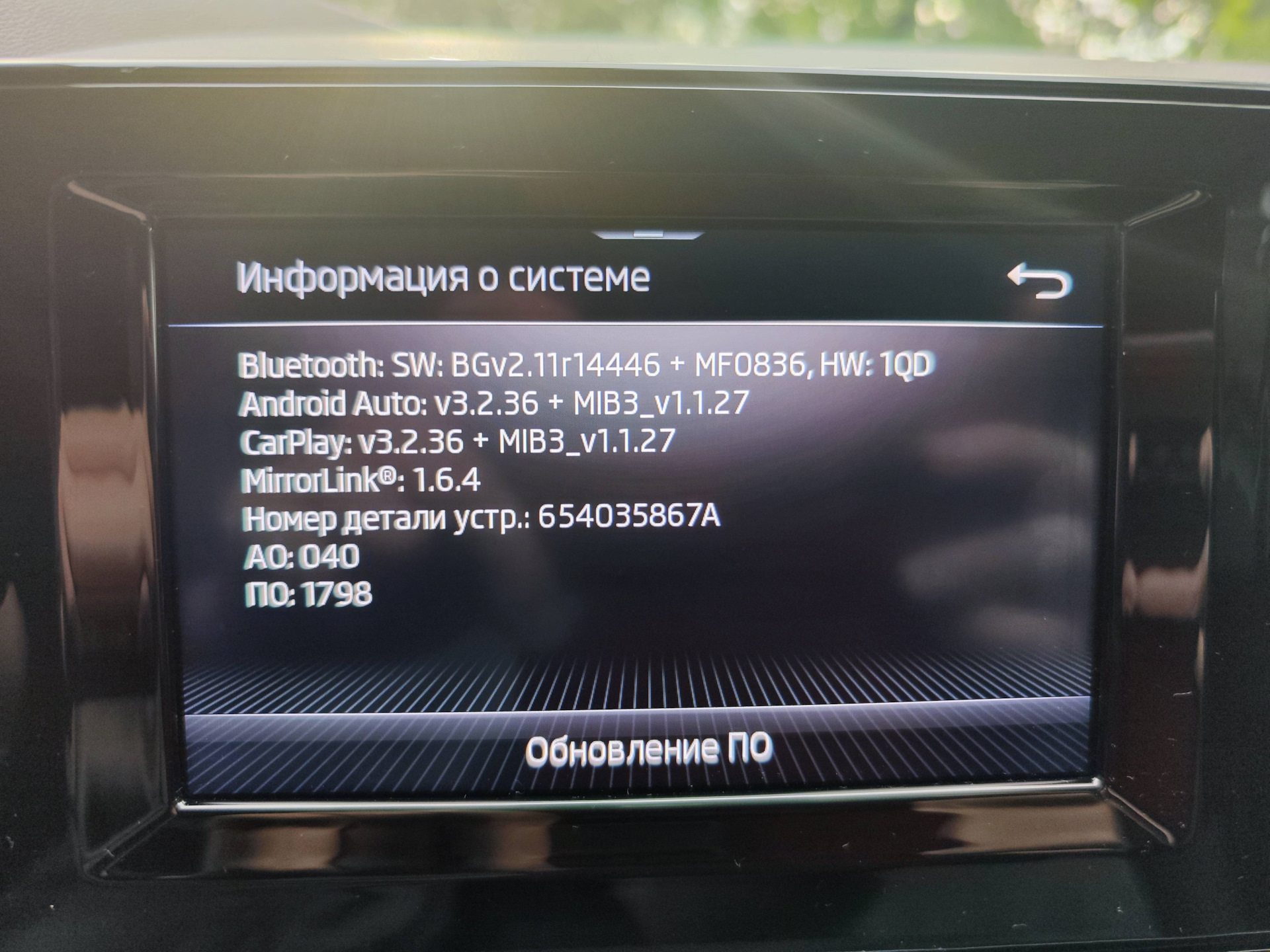

Для того чтобы узнать какая версия MU SW в вашей мультимедийной системе необходимо:
— Включить зажигание;
— Включить мультимедийную систему;
— Нажать и удерживать кнопку "МЕНЮ" в течении 10 секунд;
— В появившемся меню выбрать "Обновление ПО";
— На странице SW-Download на вкладке "Status" видим текущую версию ПО.
— На странице SW-Download на вкладке "Logging" видим лог обновления ПО.

ПО 0469 обновляется в 2 этапа:

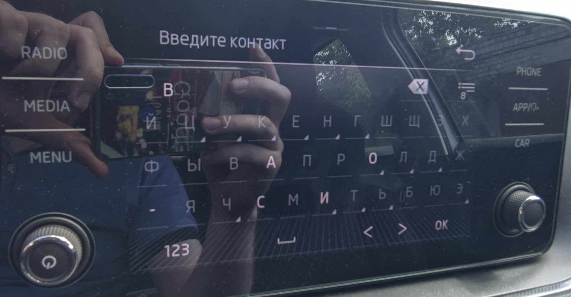

Сначала 0469 -> 0741, затем 0741 -> 1790/1798. (в версии 1798 нет русской клавиатуры в телефонном справочнике) После полного сброса ГУ на заводские настройки все появилось.

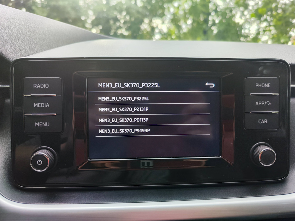

Подготовка:
1. Для обновления понадобится:
1. USB-Flash накопитель, отформатированный в FAT32 или exFAT. Для Skoda Rapid прошивка ГУ весит около 300Мб. (Я использовал флешку на 64Gb с exFAT файловой системой).
2. Файлы ПО версии 0741 и 1790 или 1798;

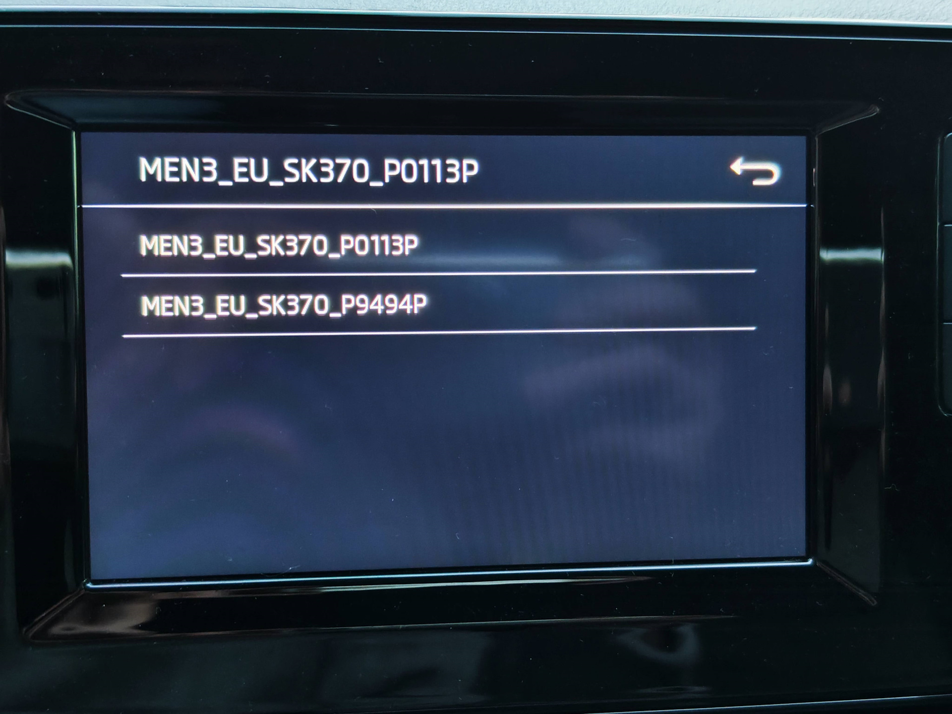

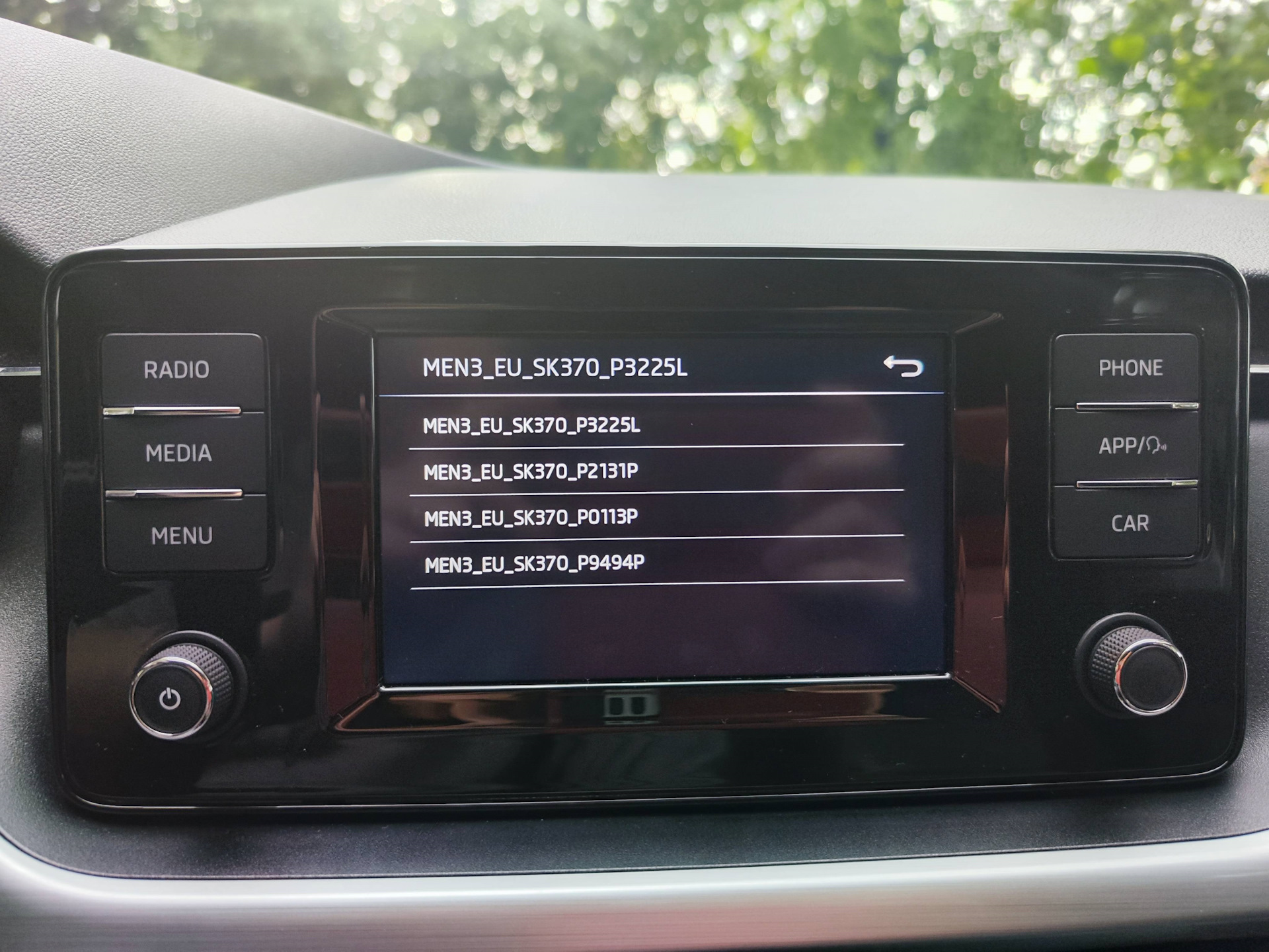

3. В корневом каталоге USB-Flash накопителя необходимо создать папки с именами:
1. MEN3_EU_SK370_P2131P;
2. MEN3_EU_SK370_P2345L;
3. MEN3_EU_SK370_P3225L;
В каждую из созданных папок положить папки «Data» и «Meta» с файлами прошивки.

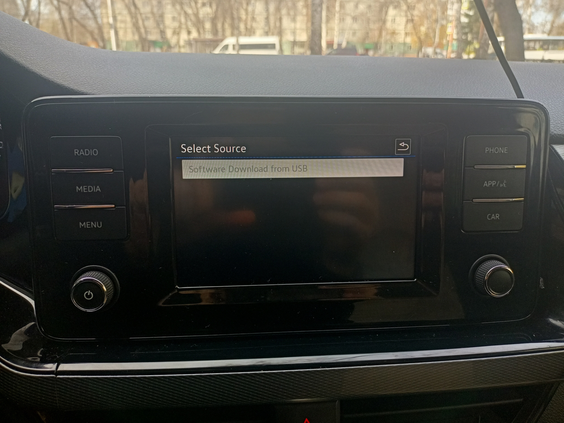

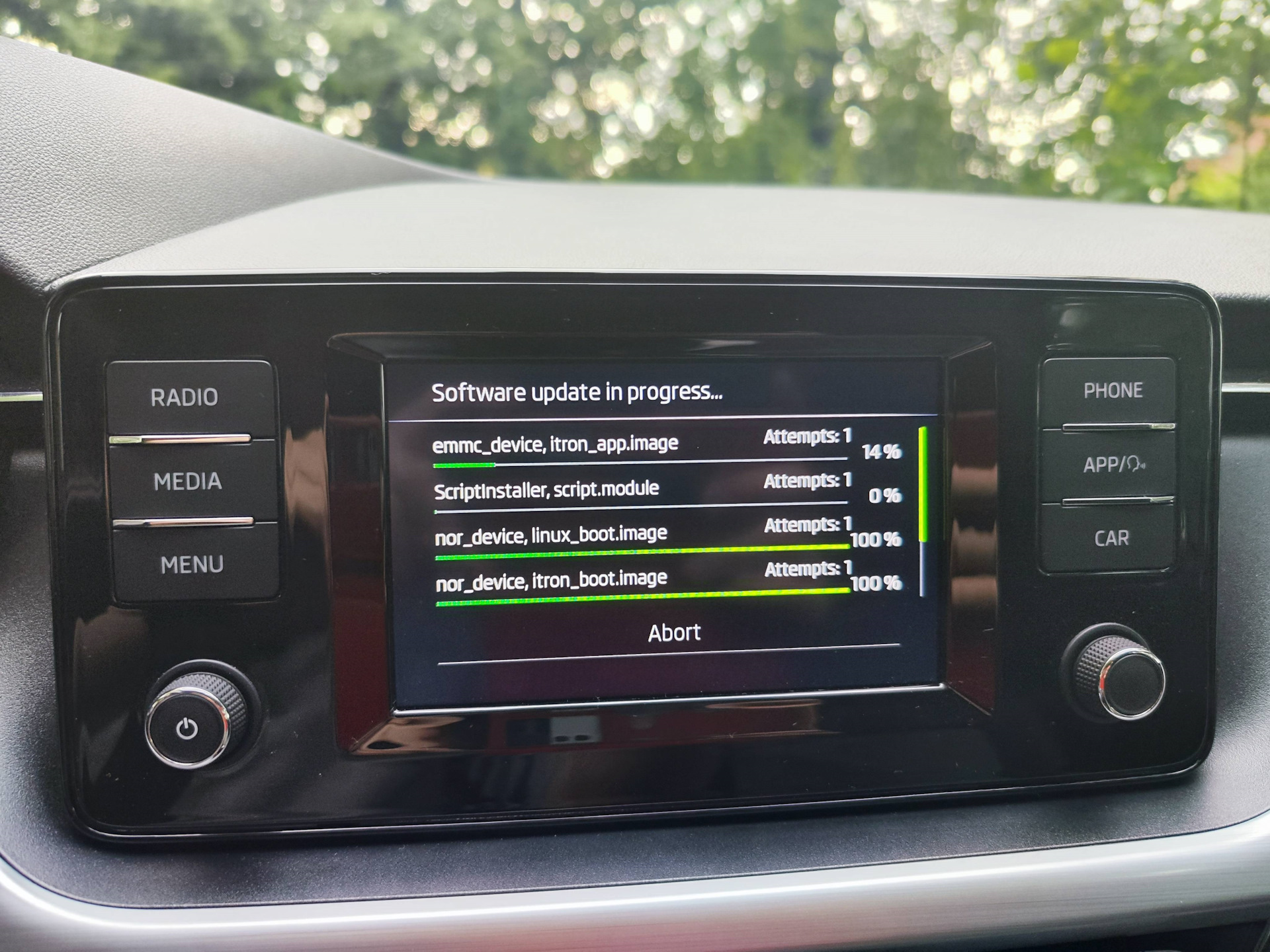

Сам процесс обновления:
— Для обновления необходимо к АКБ подключить блок питания, для исключения разрядки АКБ во время обновления. Если нет такого блока можно завести двигатель.
— Вставляем подготовленный USB-Flash накопитель;
— Нажимаем и удерживаем кнопку "МЕНЮ" в течении 10 секунд;

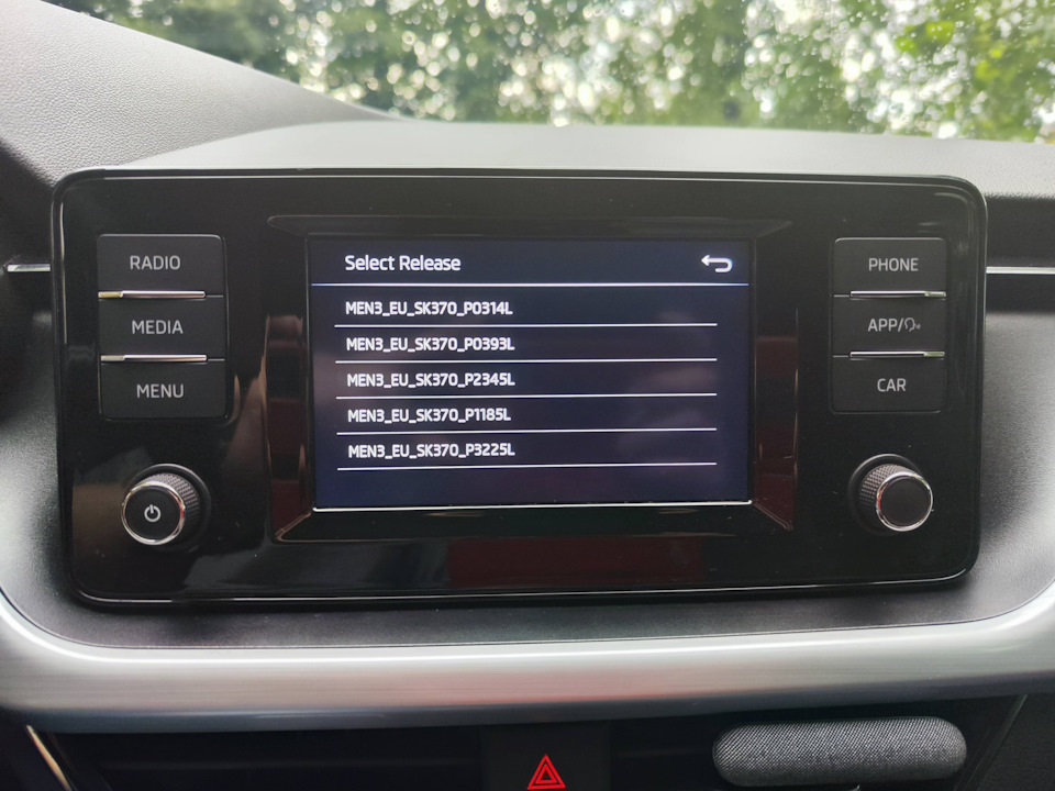

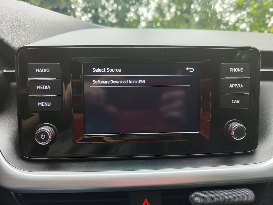

— В появившемся меню выбираем "обновление ПО". И попадаем на страницу SW-Download.

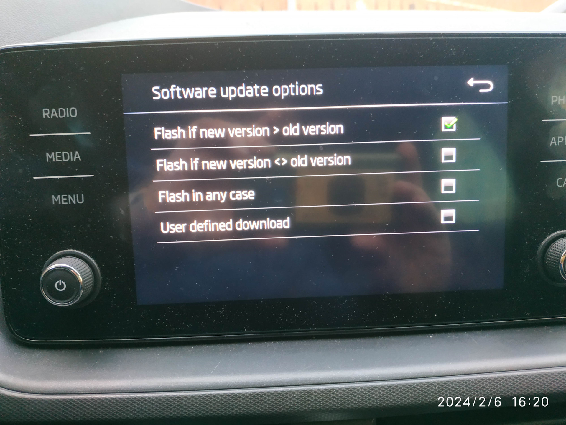

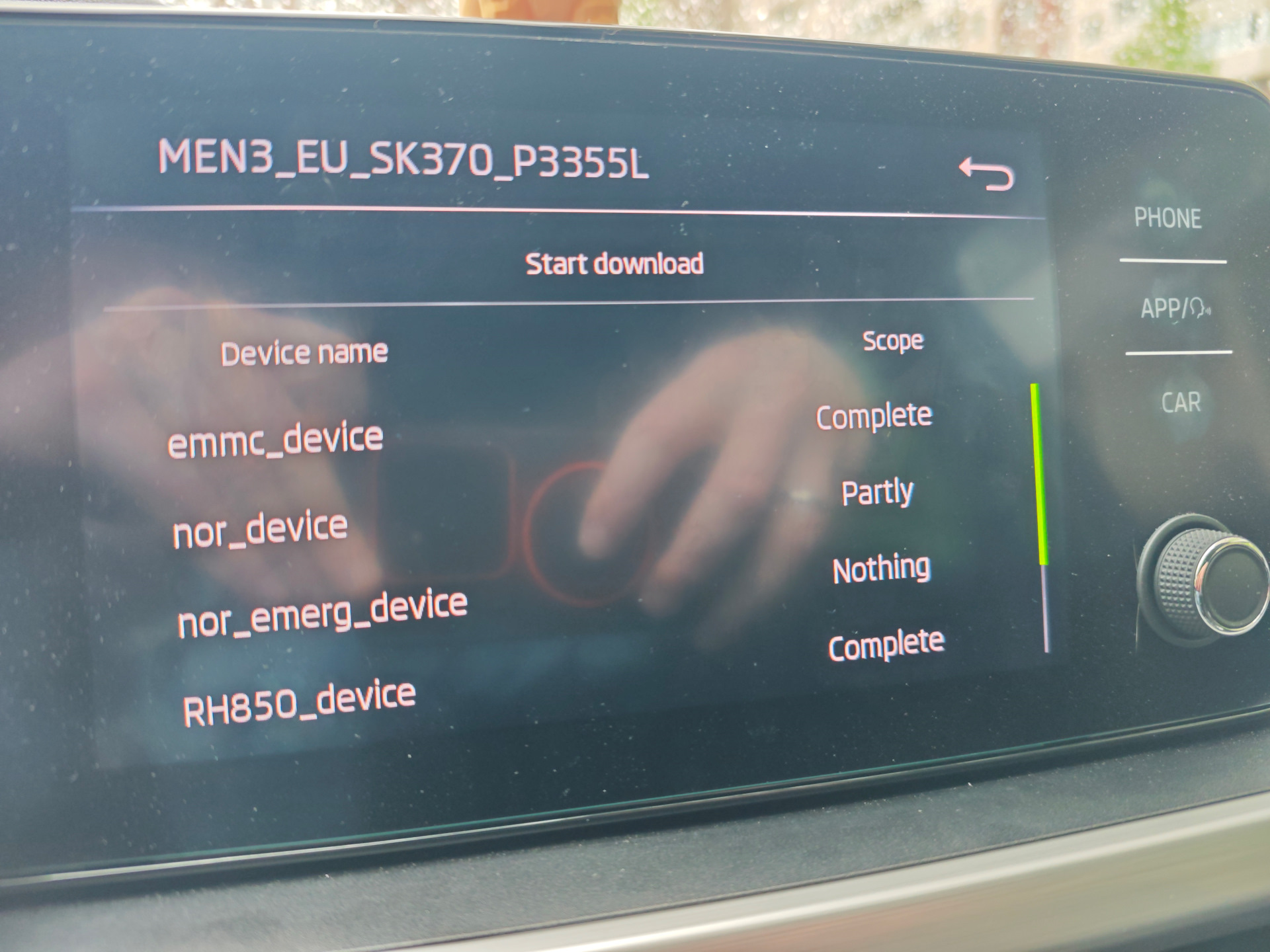

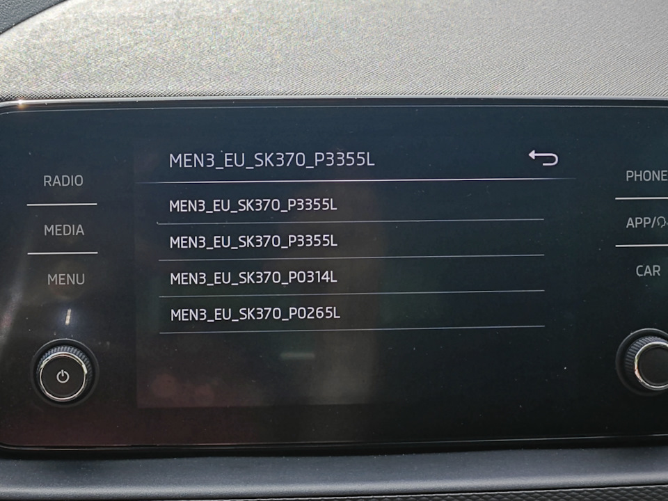

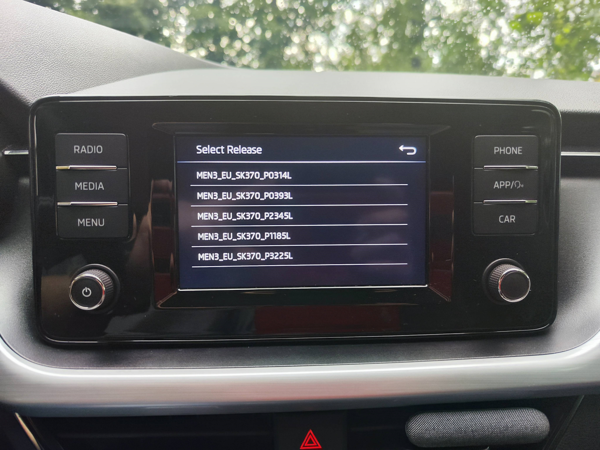

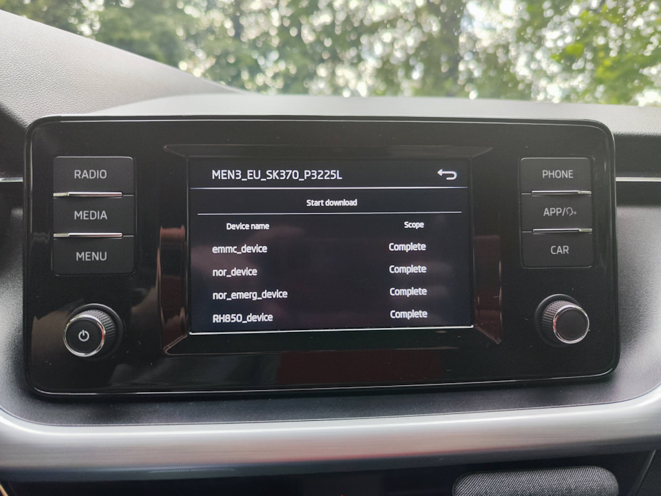

— На странице SW-Download выбираем вкладку "Service update"и нажимаем кнопку «Software Download from USB».

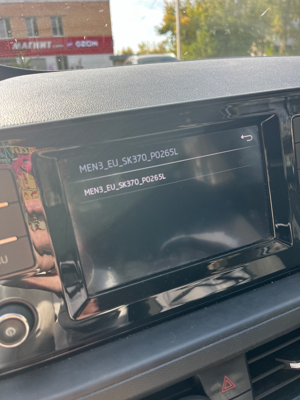

Далее выбираем версию ПО которую хотим установить.

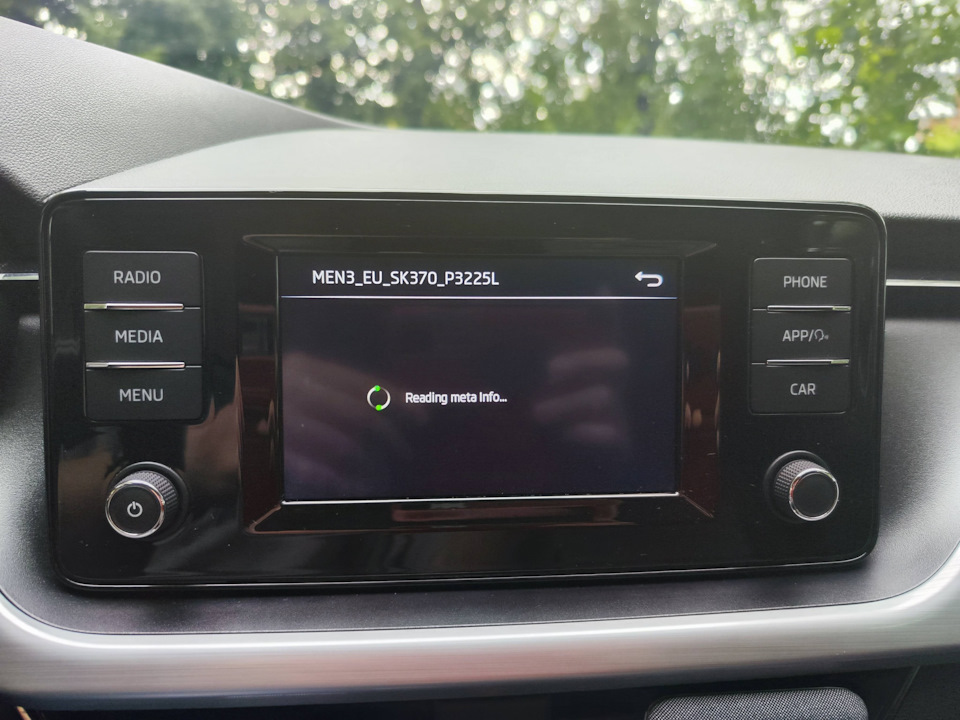

Начинается чтение метаданных из указанной директории:
Когда прошивка прочитается нажимаем Start download

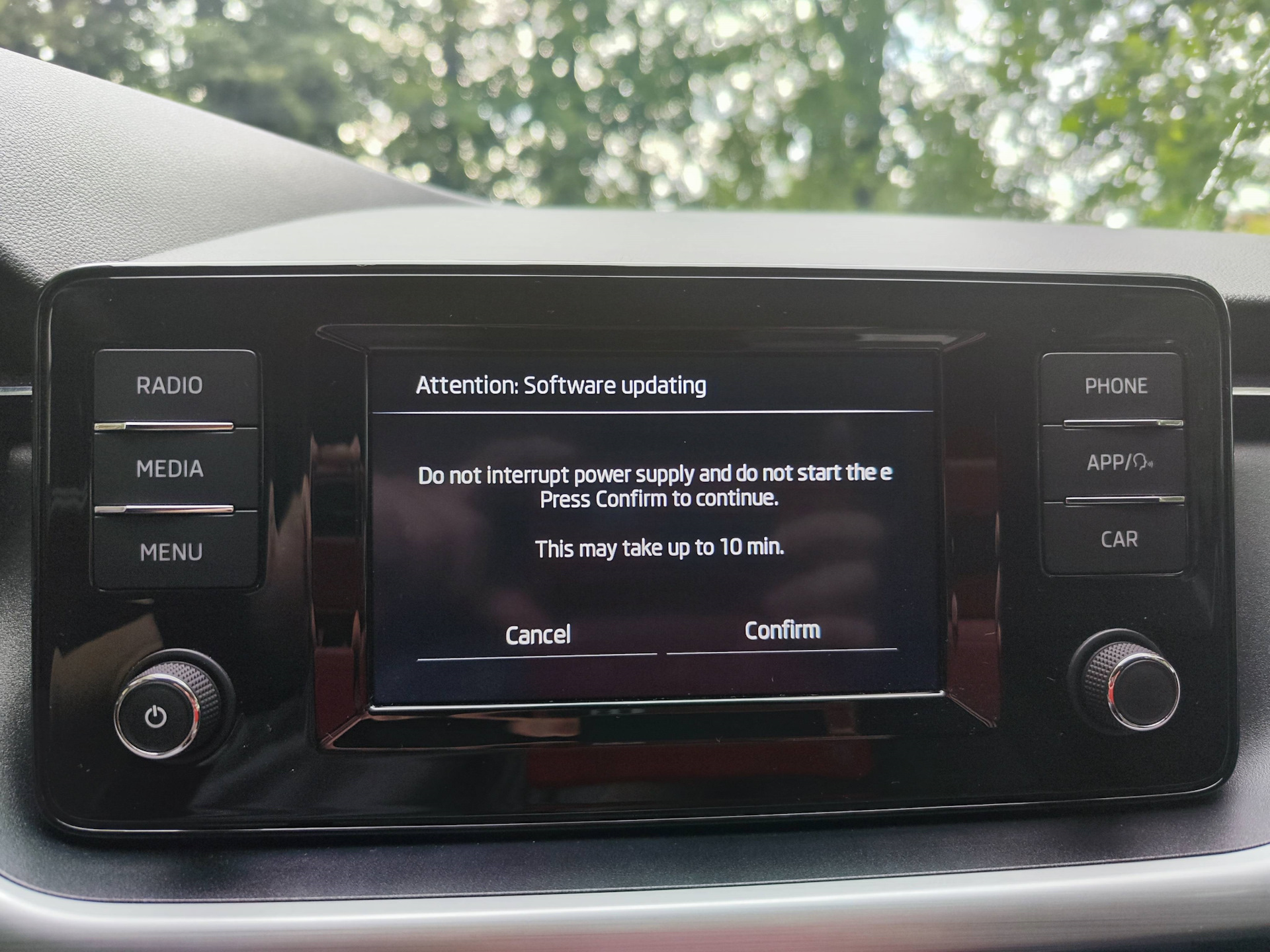

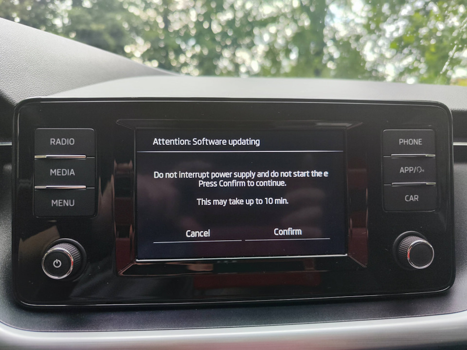

Выскакивает окно с подтверждением действий. (можно отказаться «Cancel»), «Confirm» для продолжения.

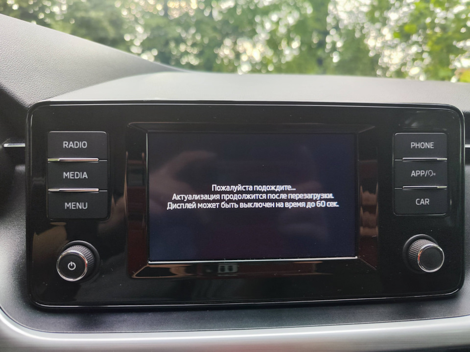

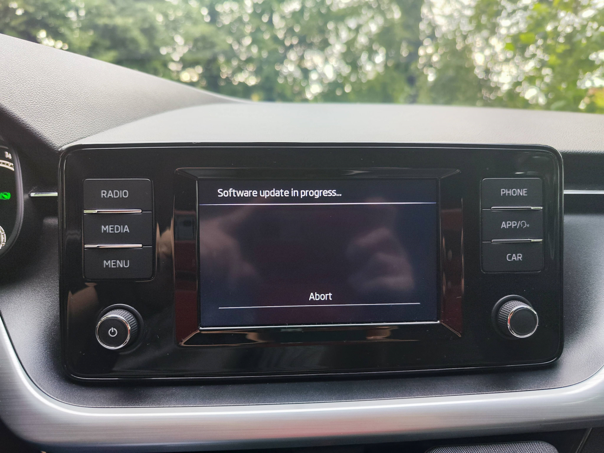

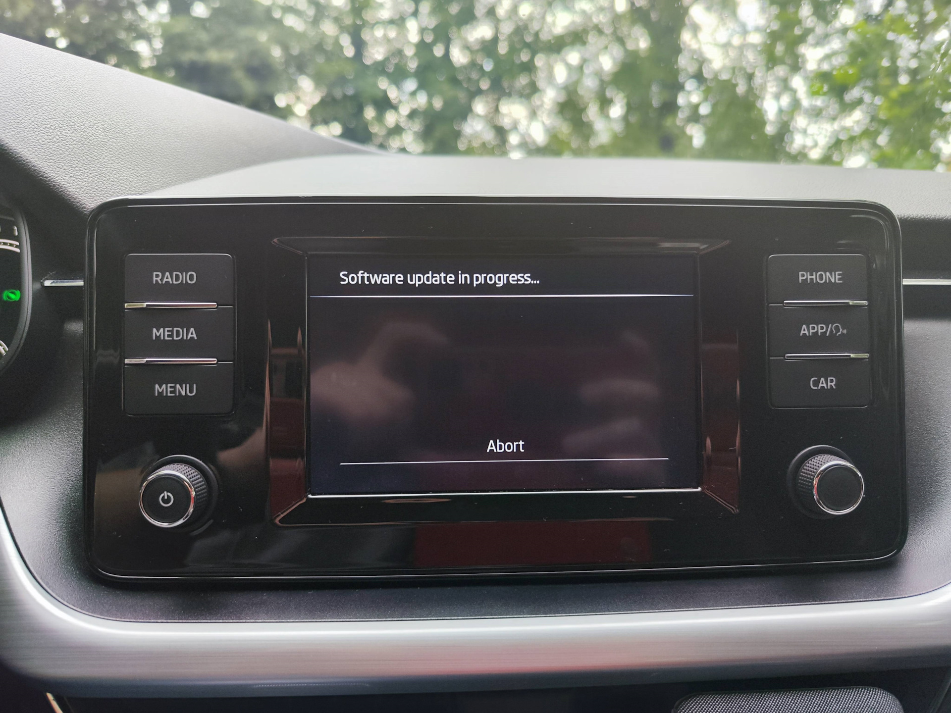

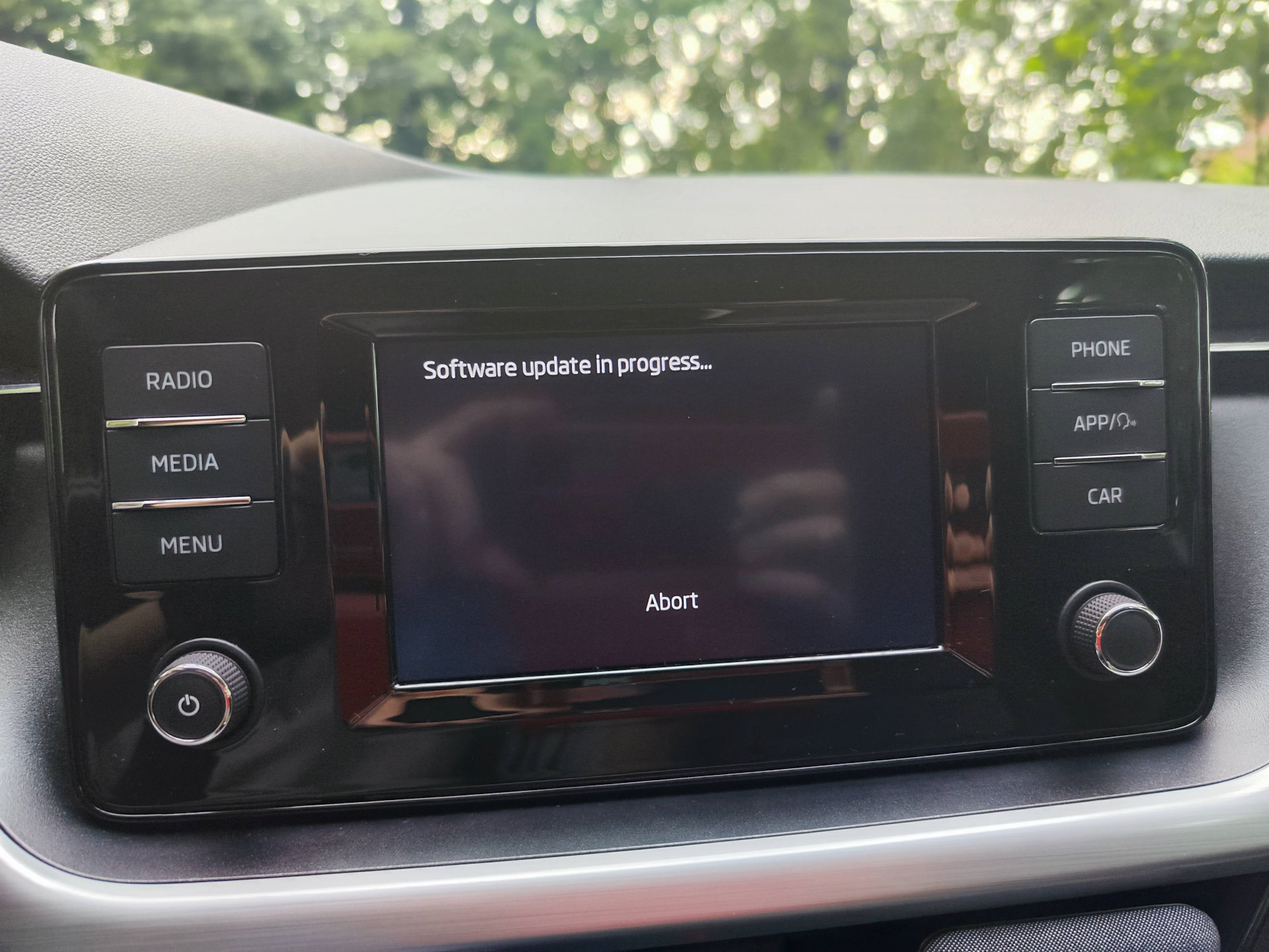

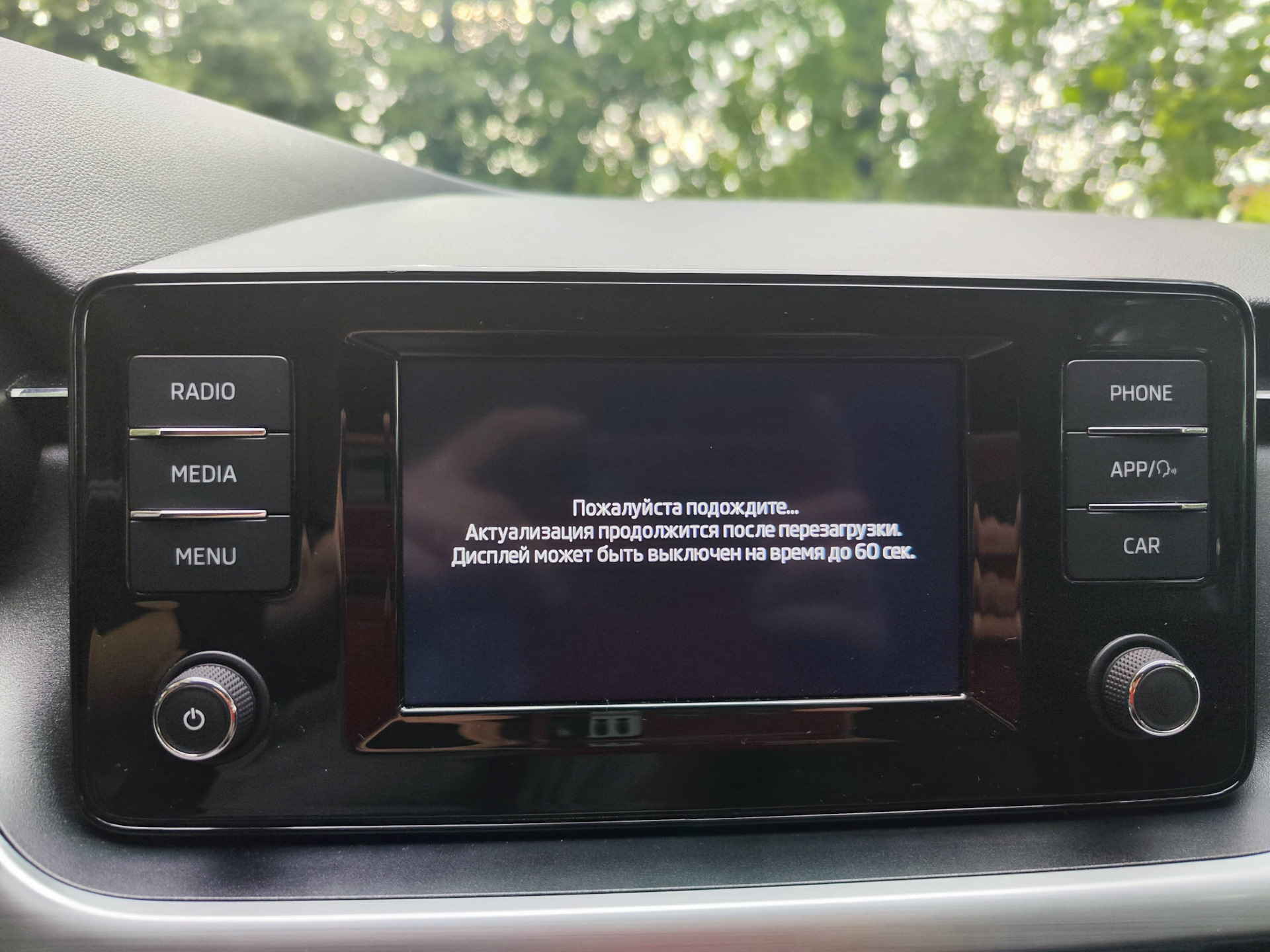

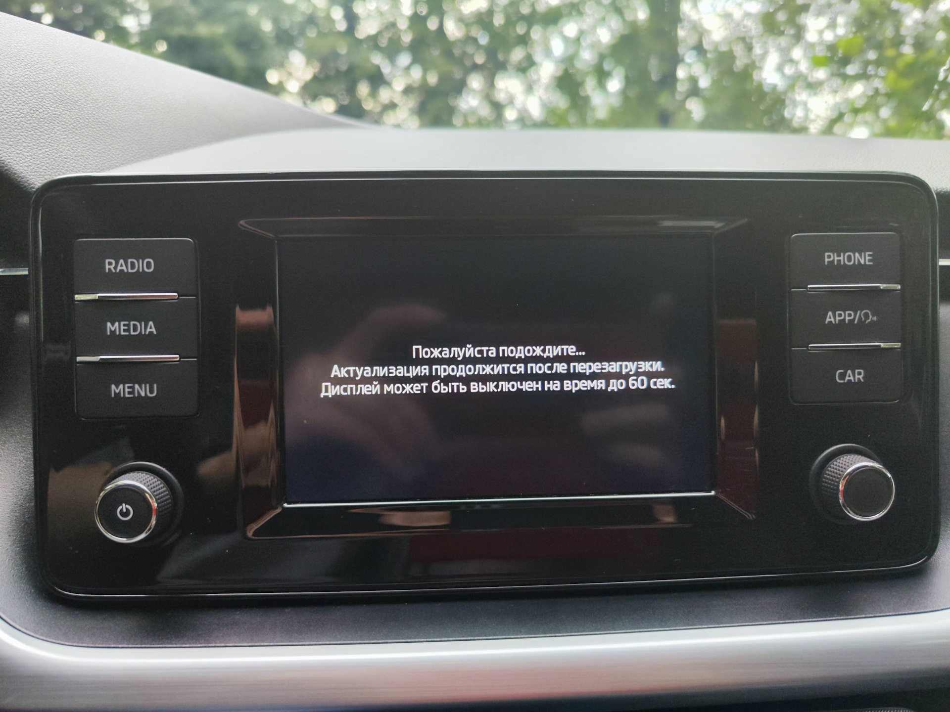

Далее экран тухнет, и в течении некоторого времени загорится…Для обновления 0469 -> 0741 это может занять более 60 секунд указанных ранее.

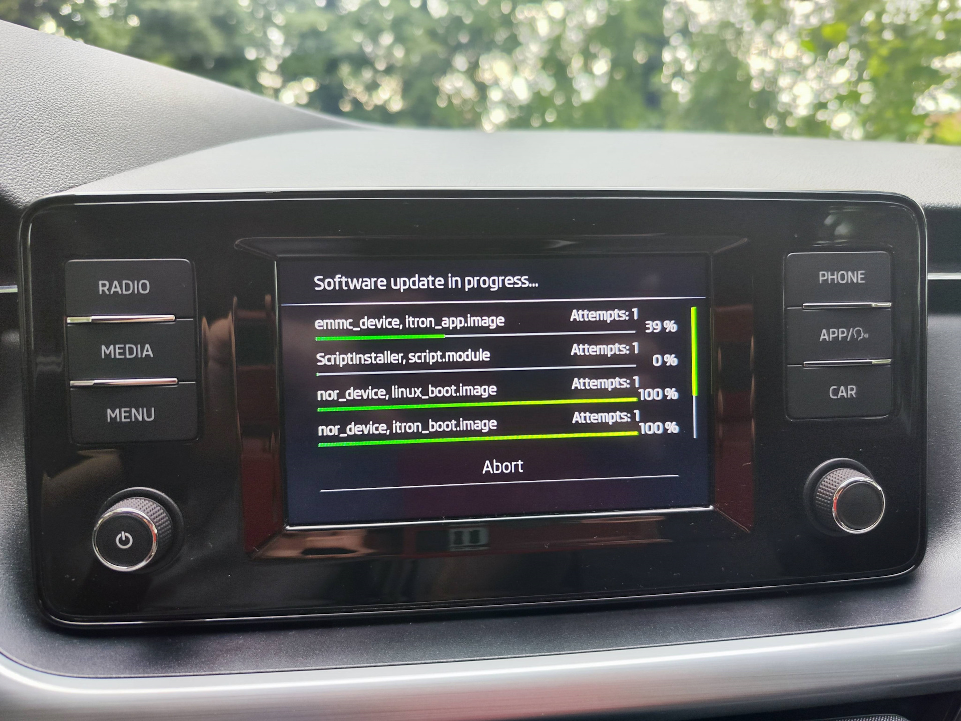

Побегут прогресс бары…все еще можно отказаться…
Когда все прогресс бары заполнятся на 100%, ГУ перезагрузится…Для обновления 0469 -> 0741 это может занять более 60 секунд указанных ранее.
И еще раз побегут прогресс бары, но все еще можно отказаться…

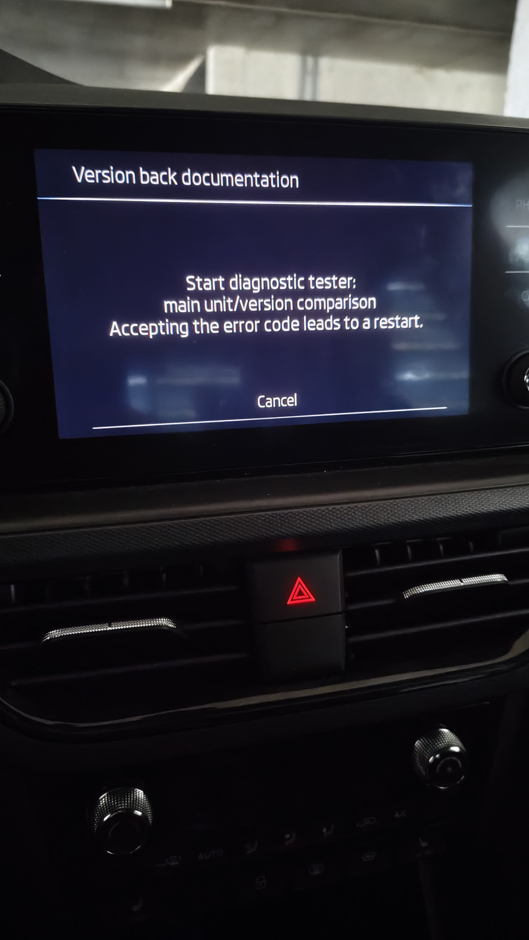

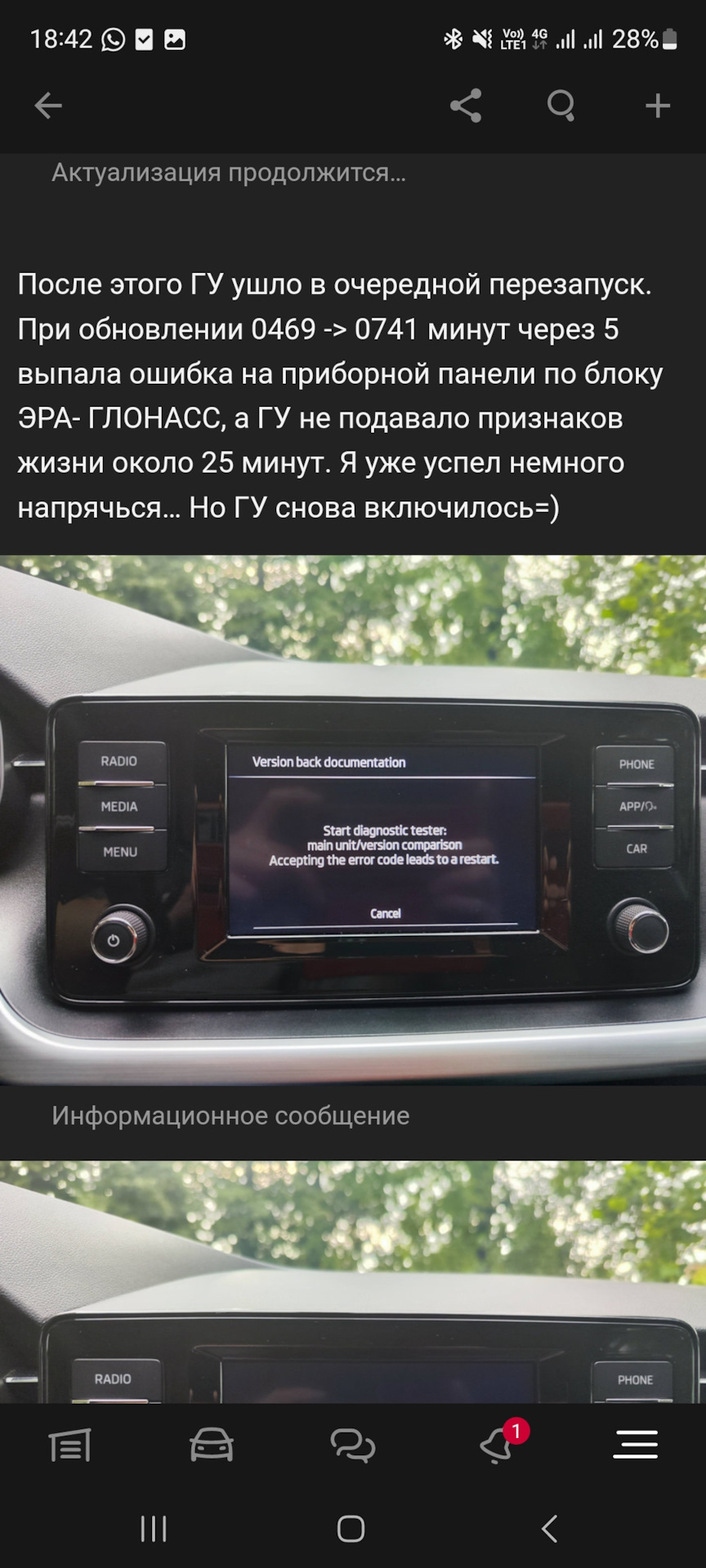

После этого ГУ ушло в очередной перезапуск. При обновлении 0469 -> 0741 минут через 5 выпала ошибка на приборной панели по блоку ЭРА- ГЛОНАСС, а ГУ не подавало признаков жизни около 25 минут. Я уже успел немного напрячься… Но ГУ снова включилось=)
И снова перезагрузка. В идеале после этой перезагрузки ГУ стартует в обычном режиме.

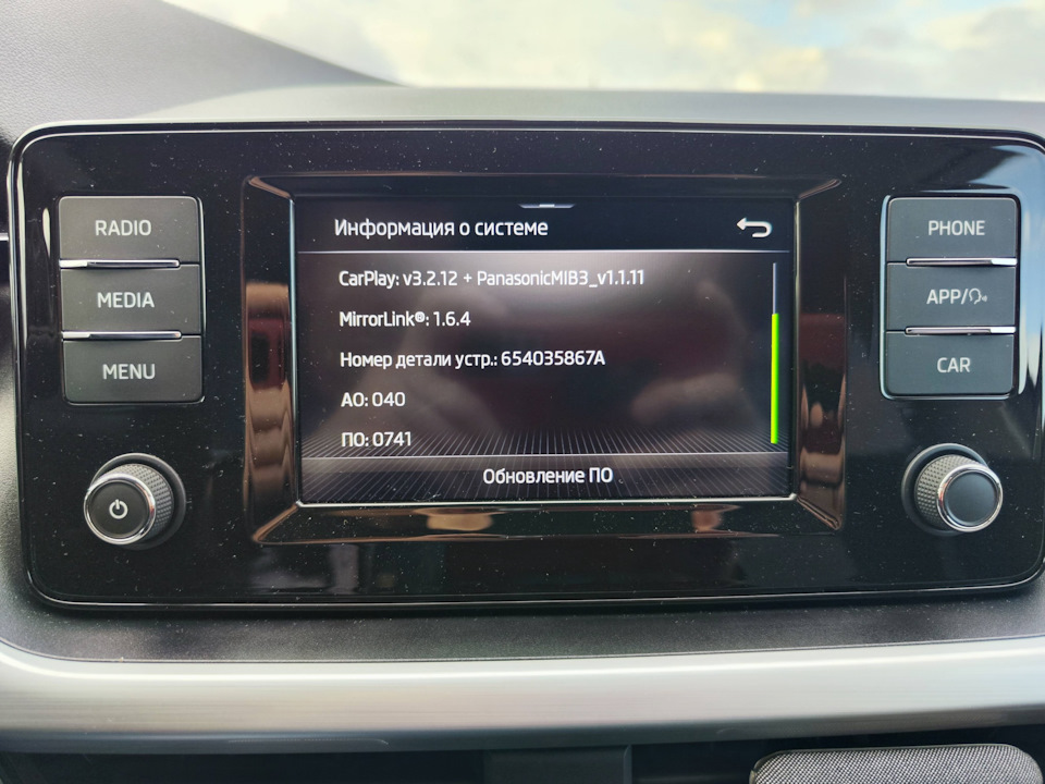

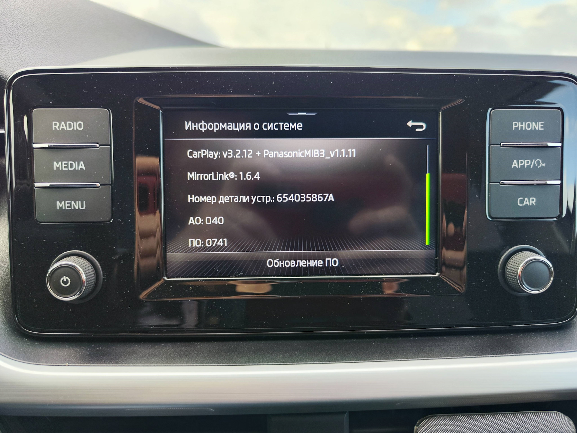

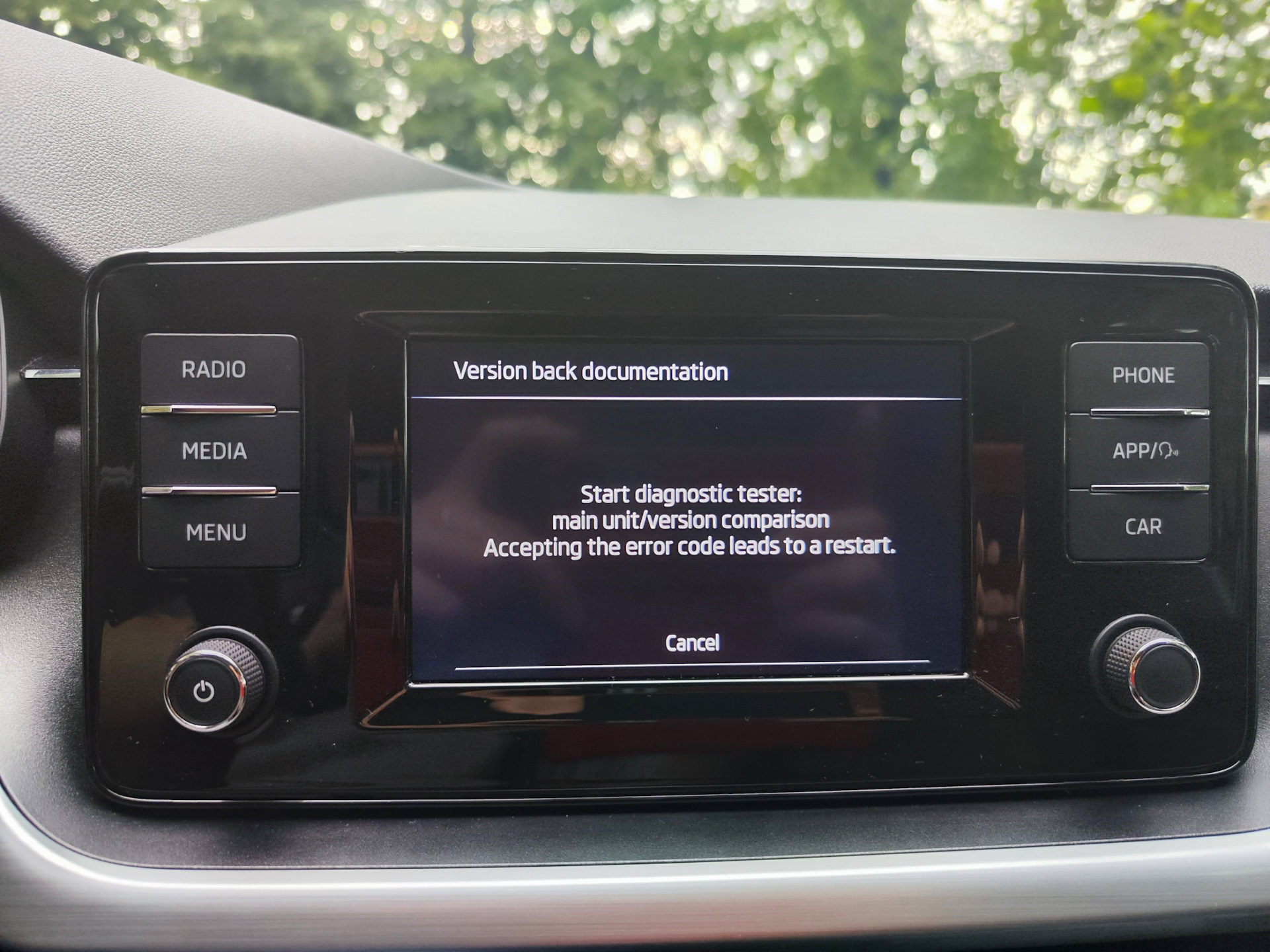

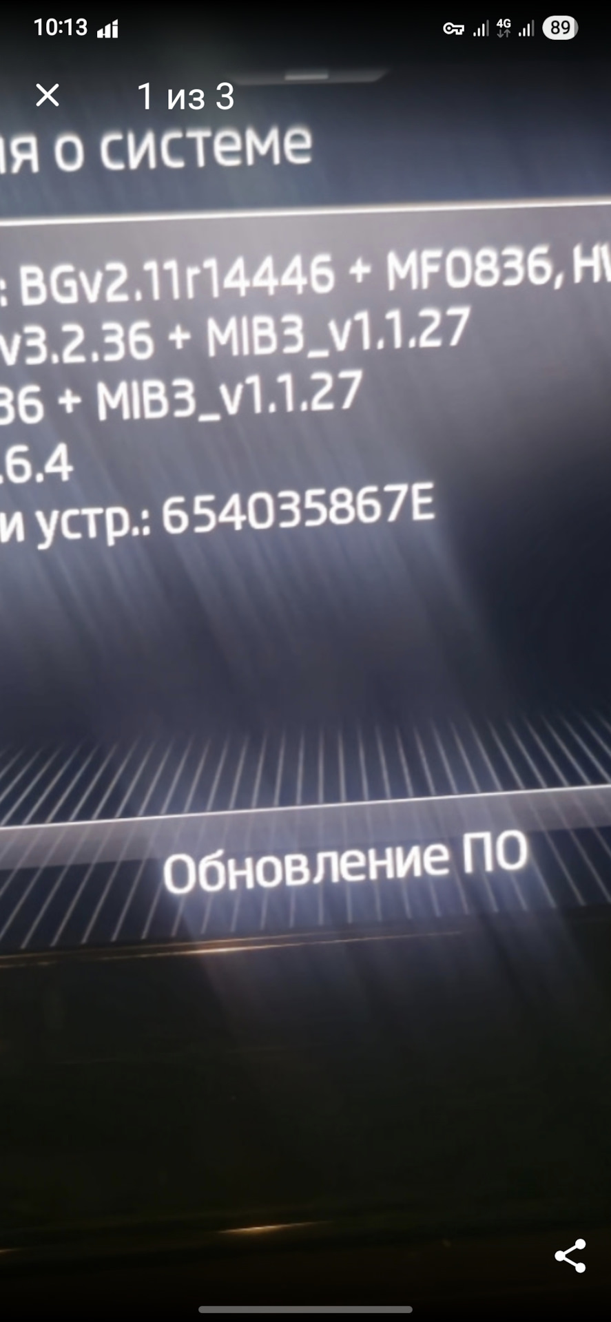

Когда ГУ обновится, необходимо перезагрузиться и через диагностическое оборудование прочитать и сбросить ошибки. К слову у меня ошибок не было, пользовался программой CarScanner.
Далее проверяем результат обновления MU SW в вашей мультимедийной системе:
— В появившемся меню выбрать "обновление ПО";
— На странице SW-Download на вкладке "Status" видим новую версию ПО.
Во вкладке «Logging» видим последовательность обновлений, и в самом верху актуальную версию.
Ну и в настройках мультимедиа в пункте информация о системе видим версию ПО.

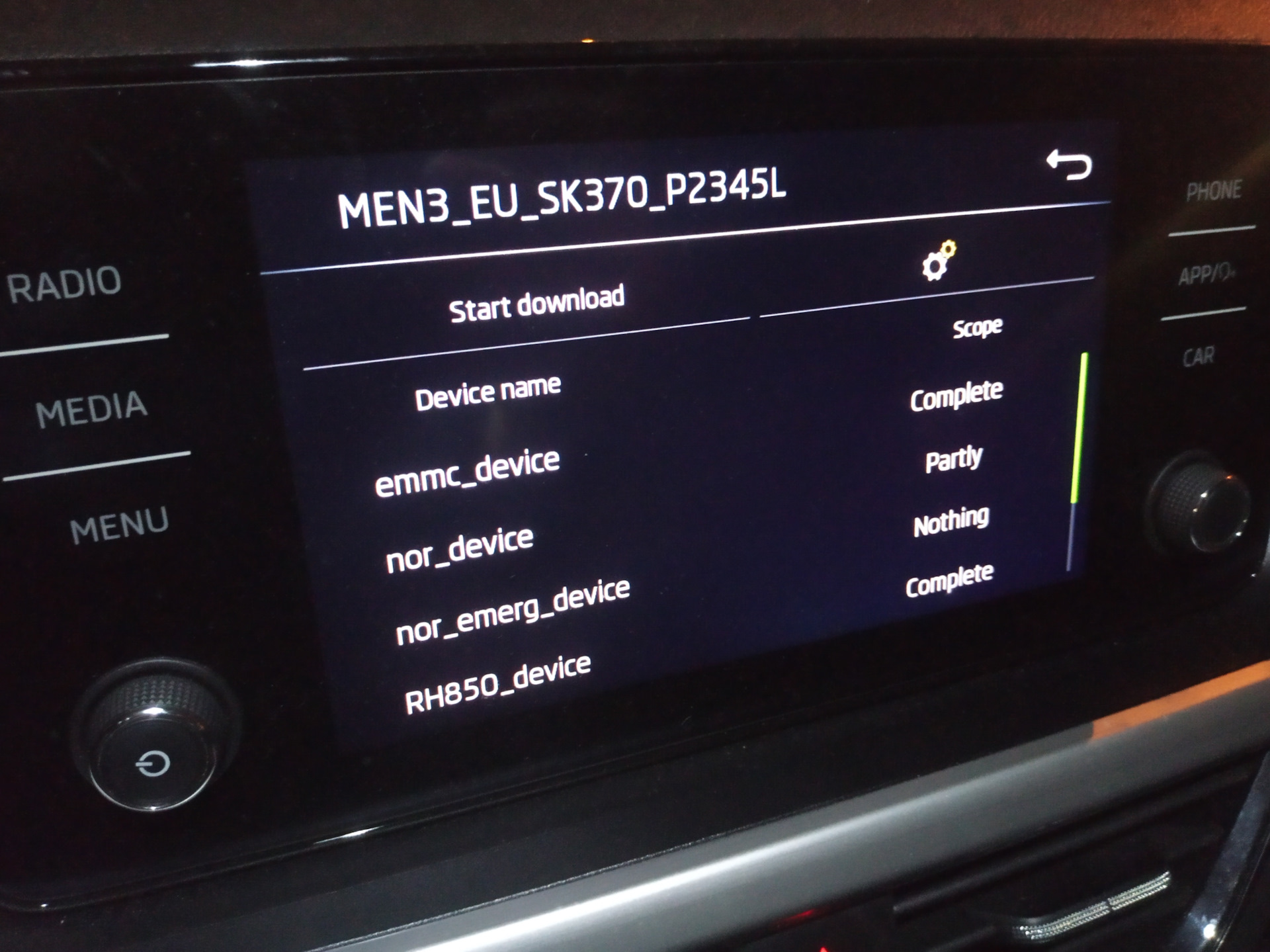

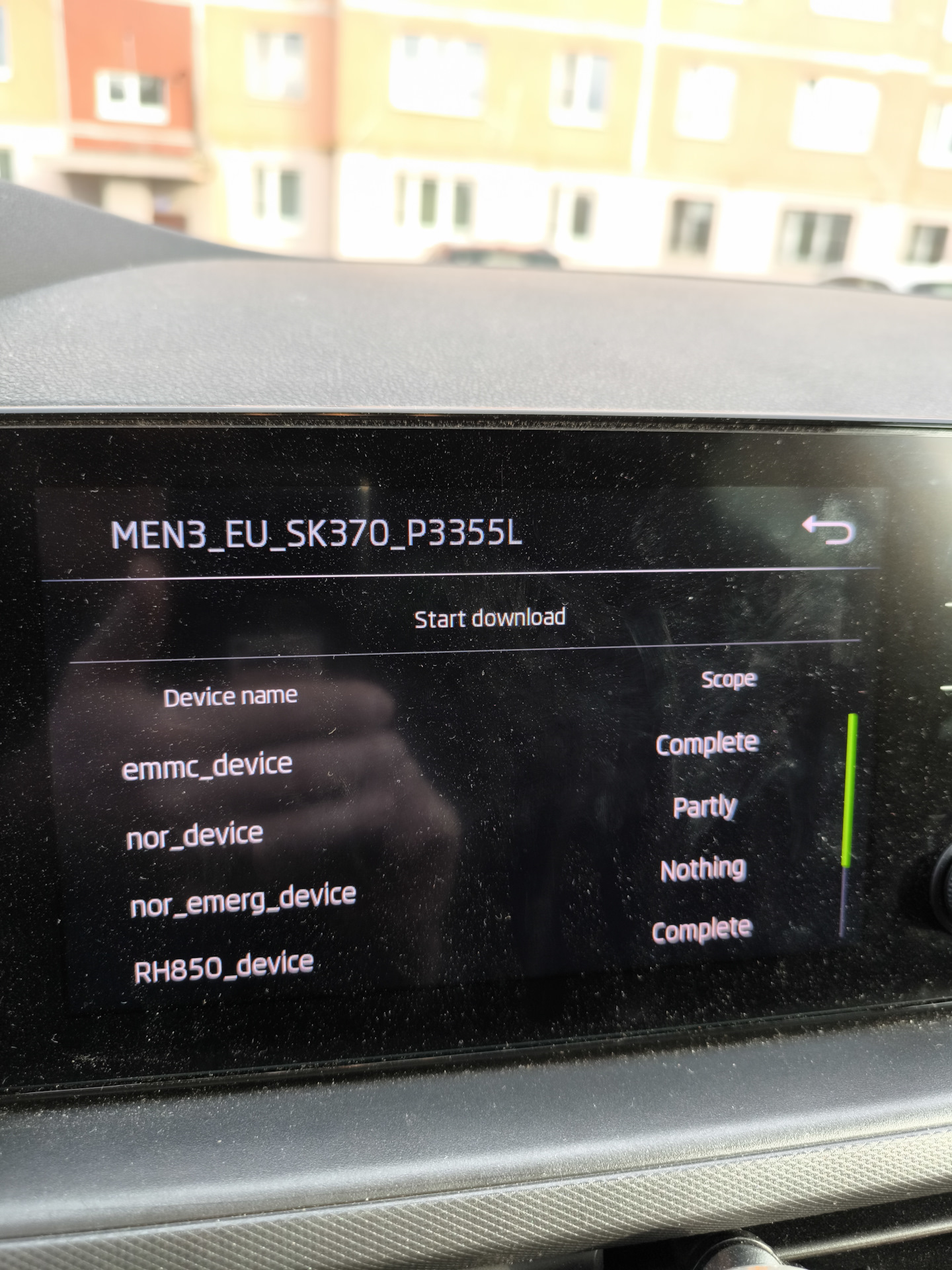

Добрый день. А если не всё Complete?

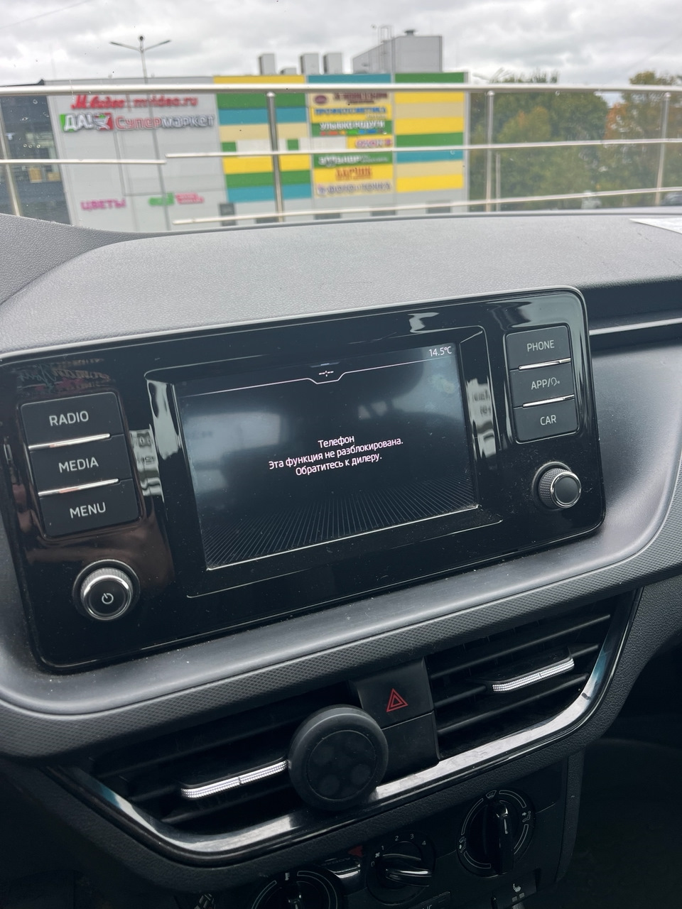

Добрый день. ПОМОГИТЕЕЕЕЕ пожалуйста! Рапид 2021 года, ГУ с механическими кнопками. Не получается активировать беспроводной car play. И прошивку менял с изначальной MEN3_EU_SK370_P0393L_1310 до MEN3_EU_SK370_P3225L_1798, и поддерживаемые и инсталлированные коды функций вроде присутствуют для беспроводной работы, но толку ноль пока…в меню ГУ появились настройки wlan, но галочка активации так и не ставится…
И не получится, в ГУ с кнопками физически нет модуля WiFi.
Откуда тогда там активны коды функций в ней?

У кого бесконечно долгое (я ждал около полутора часов) ожидание на данном этапе обновления, решение — в посте www.drive2.ru/l/715923083122193664/
Сегодня обновлялся. Просто нажимаешь "Cancel", вынимаешь ключ из замка, вставляешь обратно и ГУ загружается уже с новой прошивкой. Не нужно ждать пока само перезагрузится.

Спасибо, решил проблему с АА. Стояла 1760. На 1790 обновиться не получилось, ошибки, но на 1798 прошло без ошибок, затем на 1800. Комментарии к инструкции: папки создавать не обязательно, проще сразу распаковать в папку с названием архива. Последние символы с номером прошивки не мешают обновлению. При распаковке архива 1800 получилось две вложенные папки, от этого наверно лишнее обновление на 1798 сделал.
Тоже набрёл на эту тему, не стартовал Android Auto на Xiaomi 15 и моем Bolero по проводу. Даже дилер смотрел, все сотрудники подключались, а мой ни в какую, обвинили телефон и разъехались. До этого химичил через кар сканер беспроводное соединение по WIFI, работало — но если телефон в это время был еще и на зарядке, то нагрев был приличный, даже отрубался от перегрева с музыкой ( листать треки много) + навигацией. Обновил по инструкции с родной версии 1230 сразу до 1800. Завелось по проводу. Спасибо!).
Решал проблему неработающего Android auto с новым телефоном Oneplus Nort 4. Заработало только на последней прошивке 1800. Из наблюдений при воспроизведении по блютуз горит стрелочка типа повтор трека, хотя в источнике-яндекс музыке она не включена и повтора по факту нет. После выхода из машины и возвращения обратно, само не включается воспроизведение и пауза с 3-его раза отжимается. Больше ничего интересного не заметил. Было бы здорово обновить только модуль который отвечает за android auto, а остальное не трогать…

Попробую, жаль языка нет русского при наборе текста. С 1540 перешёл на 1790 и замучился, глюки каждый день

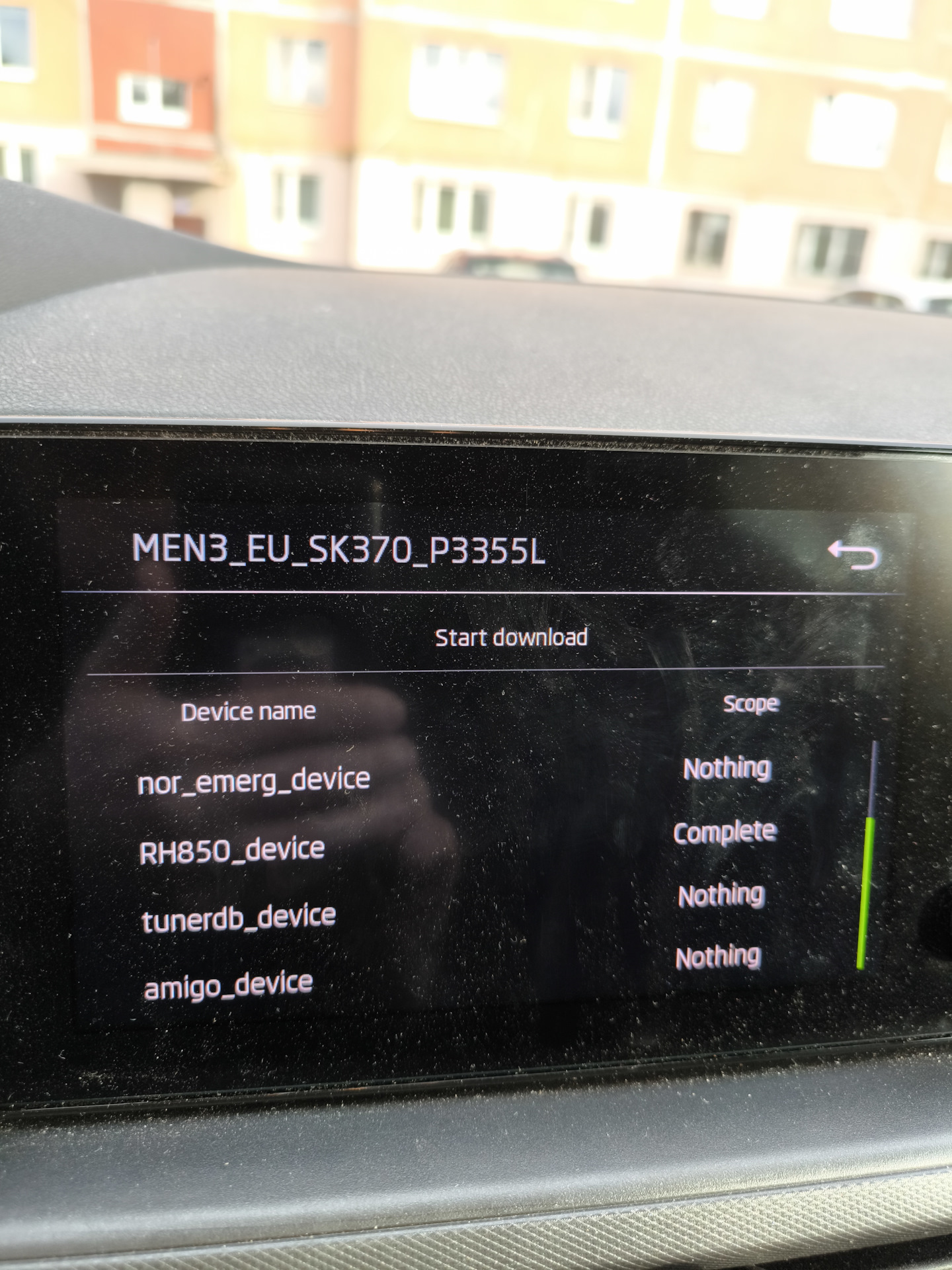

Complete, partly, nothing, я так понимаю, что везде должно быть Complete перед установкой обновления.
Приветствую, стал подготавливать к обновлению с 1760 на 1798, и заметил, что не все файлы как-бы целые, никто у себя такого не замечал?

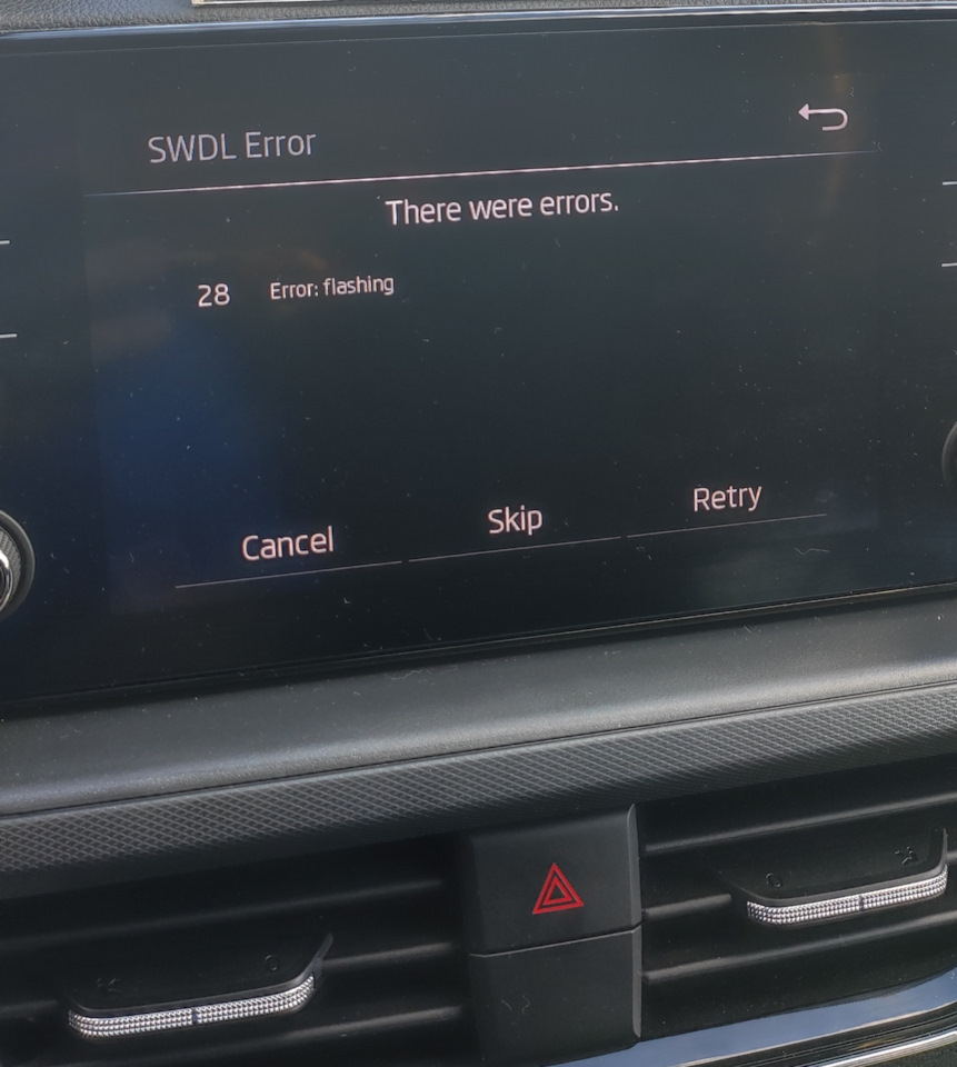

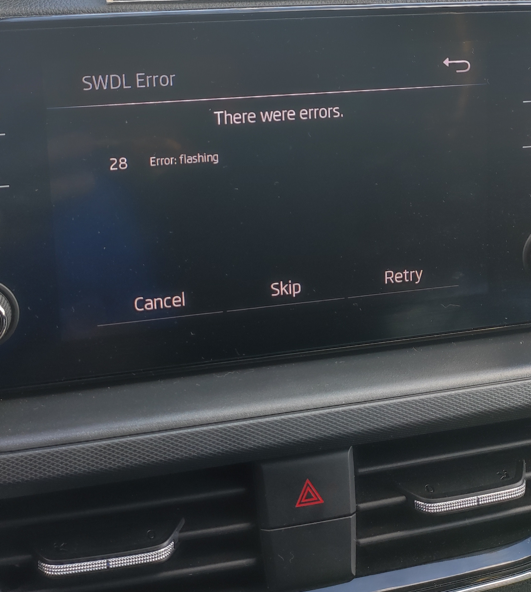

Была ошибка и 09 и 28, переустановил по "инструкции от Berezkin36" и все встало нормально. Активировал USB через Carscaner и телефон подцепился моментально. Спасибо.

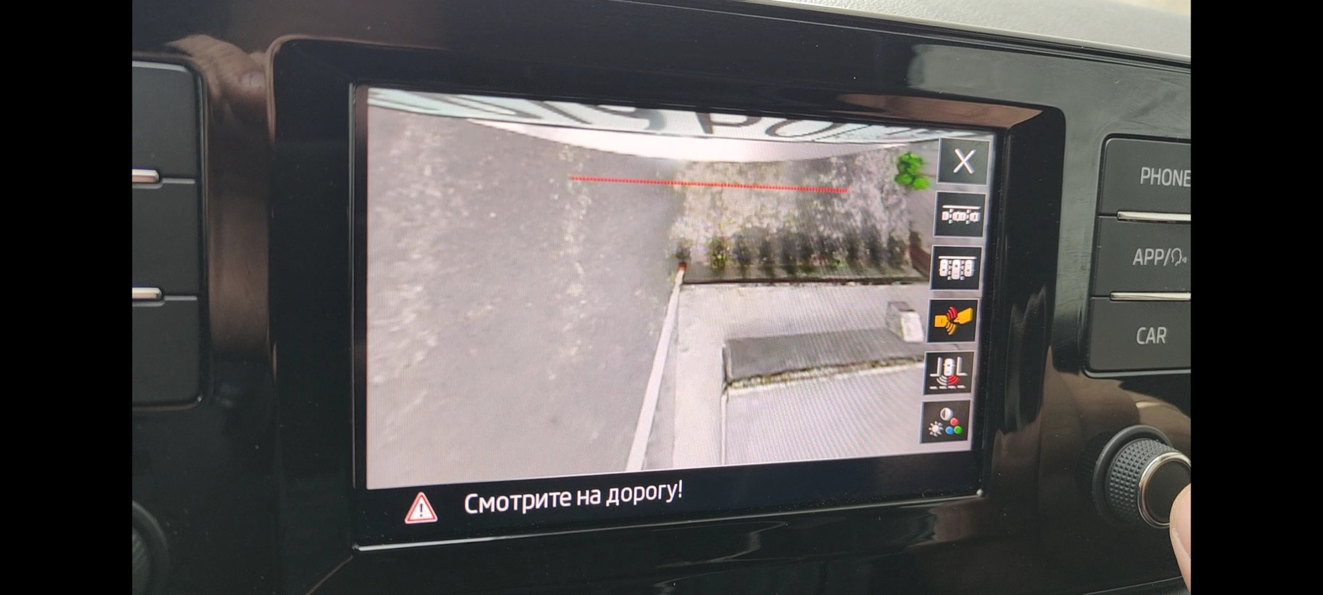

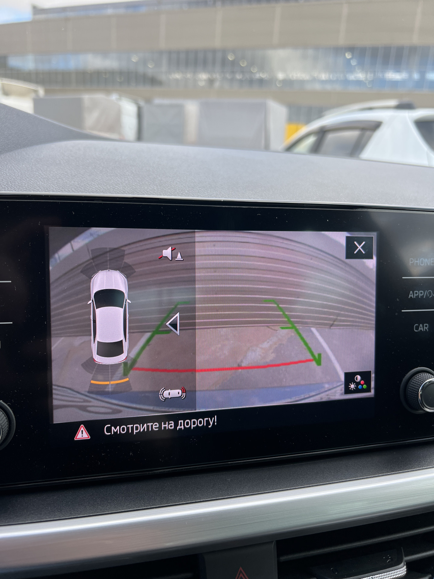

Всем привет. Подскажите у всех при обновлении поменялись виды камеры заднего вида? У меня все осталось старое…
Добрый день. А в каждую папку мы кладём по разным версиям или во все папки класть файлы мета и дата одной и той же версии?
В корневом каталоге USB-Flash накопителя необходимо создать папку с именем той прошивки, которую ставите, к примеру MEN3_EU_SK370_P2131P, в эту папку положить папки «Data» и «Meta» с файлами соответствующей прошивки. И так для каждой версии, которую ставите.
Здравствуйте, магнитола видит папки, но не грузит обновления, что может быть ?

Что делал когда вылезло это сообщение?
Абсолютно ничего не делал, боролся с желанием вмешаться в процесс обновления. После обновления с ЭРА-ГЛОНАСС проблем не было.
Подскажи пожалуйста Cancel нажимать в этом случае или просто сидеть и ждать?

Попутно после наката 741-й вылетала ошибка 9 "не могу найти метаданные". По сути, ни на что не влияла.
При обновлении с 1790 на 1798 и с 1798 на 1800 вылезала ошибка с TunerDb. Сделал по инструкции в посте и прошивка встала корректно.

Всем привет, версия 0469 была установлена на мой MIB3. С вашей помощью я сделал первый шаг и установил версию 0741. Успешно. При открытии Android Auto отображается водяной знак. Это предварительная версия, которая не подлежит перепродаже. Как я могу отключить его?
741 версия не для пользования шейте 0742 далее .если не устроит.шейте любую

Изначально стоит прошивка 1760, при обновлении на любую более позднюю прошивку выходит вот такая балалайка. Решил отложить обновление насовсем. Режим разраба подключен. Платформа авто PQ26
и в чем проблема ? да обновляет только то что надо повысить если версия такаяже как в обновлении тогда зачем шить ту же версию поверх

Кнопка software download from usb не активна. В чем может быть проблема? Пробовал 3 разные флешки.
Еще и свапы восстановить не получится если чио
Две недели — полет нормально! Прошивка помогла!
Обновился до 1798. Надеялся что обновление поможет с проблемой запуска Болеро при похолоданиях — пока работает. Наблюдаем!
в архивах есть активатор smartlink?
Флешки разные пробовал в разных вариантах и extFat и FAT32

Обновился до 1798, вроде сперва все прошло ок, решил глянуть что и как, запустил процесс снова, все модули ОК, но почему-то якобы Tuner DB не прошился, при попытке прошить снова, получаю ошибку Flashing error. И в логах уже с ошибкой этот модуль, хотя после первой прошивки ошибки не было. Как я понимаю старые прошивки уже не видит?

Если у меня установлена 1760, то надо сначала на 1790, а затем с нее на 1798 обновляться.
Верно?
Думаю, нет, обновляйся сразу на 1798.
AlekseyK88
Добрый день!
Верно?
По метаданным можно 1760=>1798, надо пробовать…
Попробовал, успешно.
Сегодня обновился единственное, что заметил камера по-другому, стал работать и звук стал лучше.
У меня почему-то не добавились такие режимы… у всех так?
Все делал по инструкции, но получилось обновиться только до 1790. При установке 1798 вылетает ошибка, все перепробовал, но ничего не помогает😔 В чем может быть проблема, есть идеи?)

Был у дилера. Камера не включалась при задней передачи. Вышел покурить рядом мастер был. Пообщались. Новое обновление есть, но посоветовал не трогать раз работает. Решил оставить как есть

Клавиатуру починил сброс ГУ до заводских)
А можно полный алгоритм? Я вроде тыкнул сбросить, но клавиатура не вернулась, в настройках выбрать русскую нельзя, ее нет
ovpshka
Даже если сброс ГУ сделать (ну вдруг понадобится…)?
Верно, это только сброс настроек ГУ
