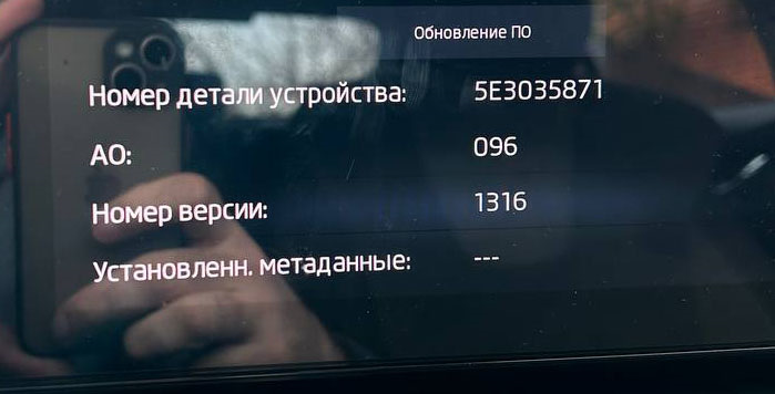

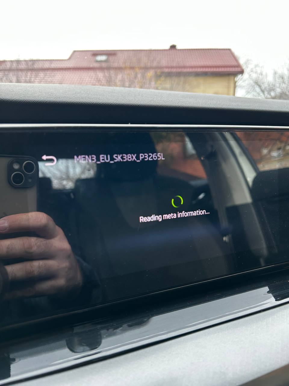

Предыстория: очень давно пытался найти прошивку, так как последнее обновление было в январе 2022г. версией 1316.
Часто магнитола сама по себе перезагружалась, лечилось сбросом настроек. Садишься в машину, заводишь и получаешь синий экран Skoda пока не нажмёшь Radio. Ну и мысль о наличии прошивки не давала покоя.
Обновление есть, и о нём писали в постах ранее, но к сожалению те у кого она есть просят деньги (да я понимаю возможно они сами за него платили), но как же Skoda Family. Тем более возможно уже есть более свежие прошивки.
Сразу уточню, я не разбираюсь в тонкостях настоек и прошивок. Если потребуется помощь или что то у вас пойдёт не так, я не смогу помочь. Все что я опишу делалось на свой страх и риск с возможным "окирпичиванием". Возможно в прошлых постах уже приводилась ссылка на прошивку, я не встречал.
Уточню что на прошивку наткнулся на зарубежных форумах.

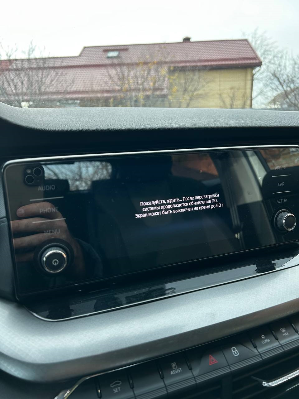

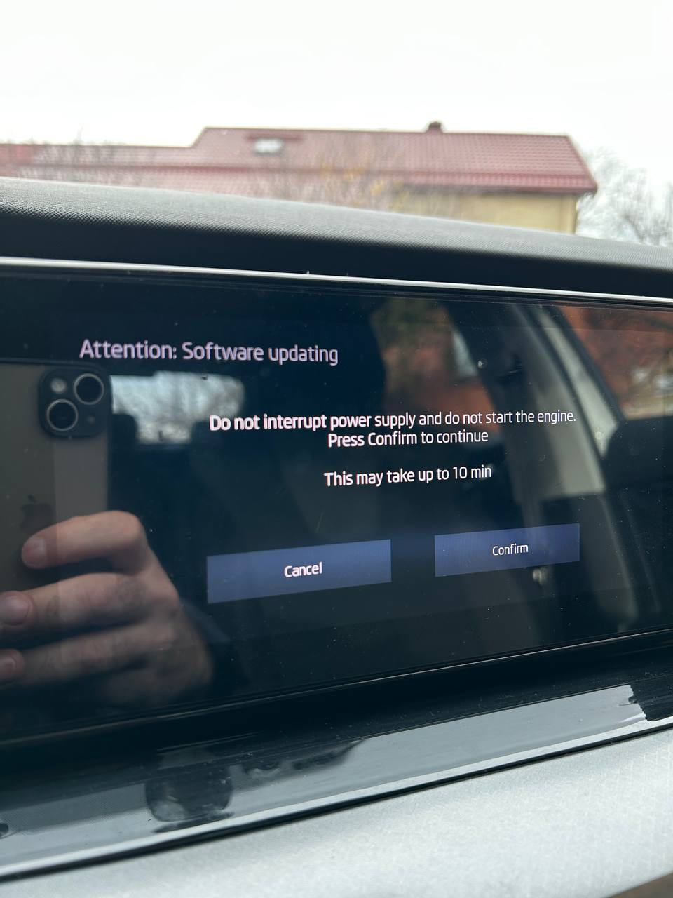

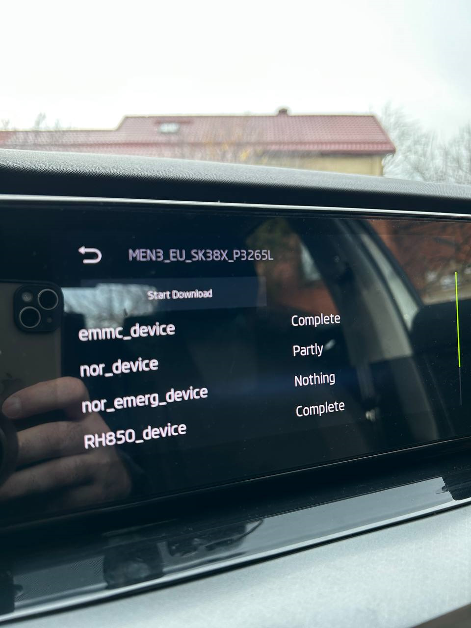

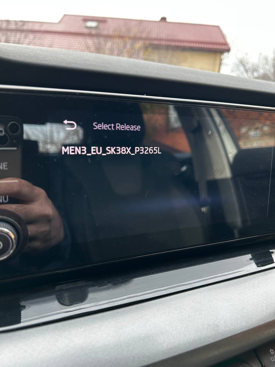

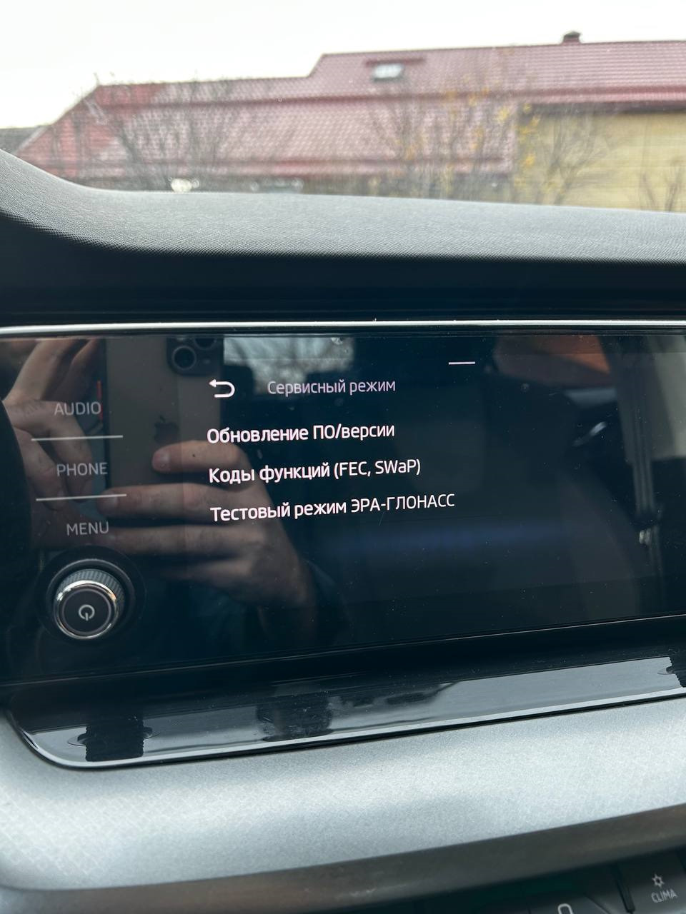

Держим меню, делал не на заведённом двигателе, о чём далее будет написано на экране.
Итак заветная ссылка: disk.yandex.ru/d/CdhzYkPKTOskBw

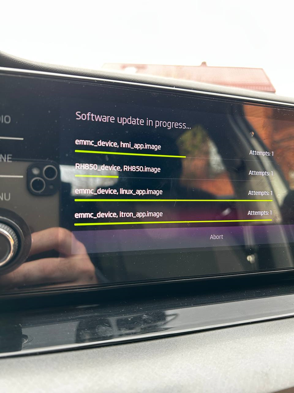

Дело в том что нужно отформатировать флешку в Fat32, я полностью ее очистил да бы не напороться на грабли.
В корень флешки скидывается папка SK38MIB3EI1805 с содержимым (только так и нашлась прошивка), до этого скидывал в корень содержимое этой папки. Естественно прошивка не нашлась.
Если есть более свежая прошивка, я буду рад ссылке.

До 1800 не обновляется. Tunerdb_device, tunerdb: fail не грузит и соответственно прошивка не ставится. Что делать? Извиняюсь, что сильно пристал)

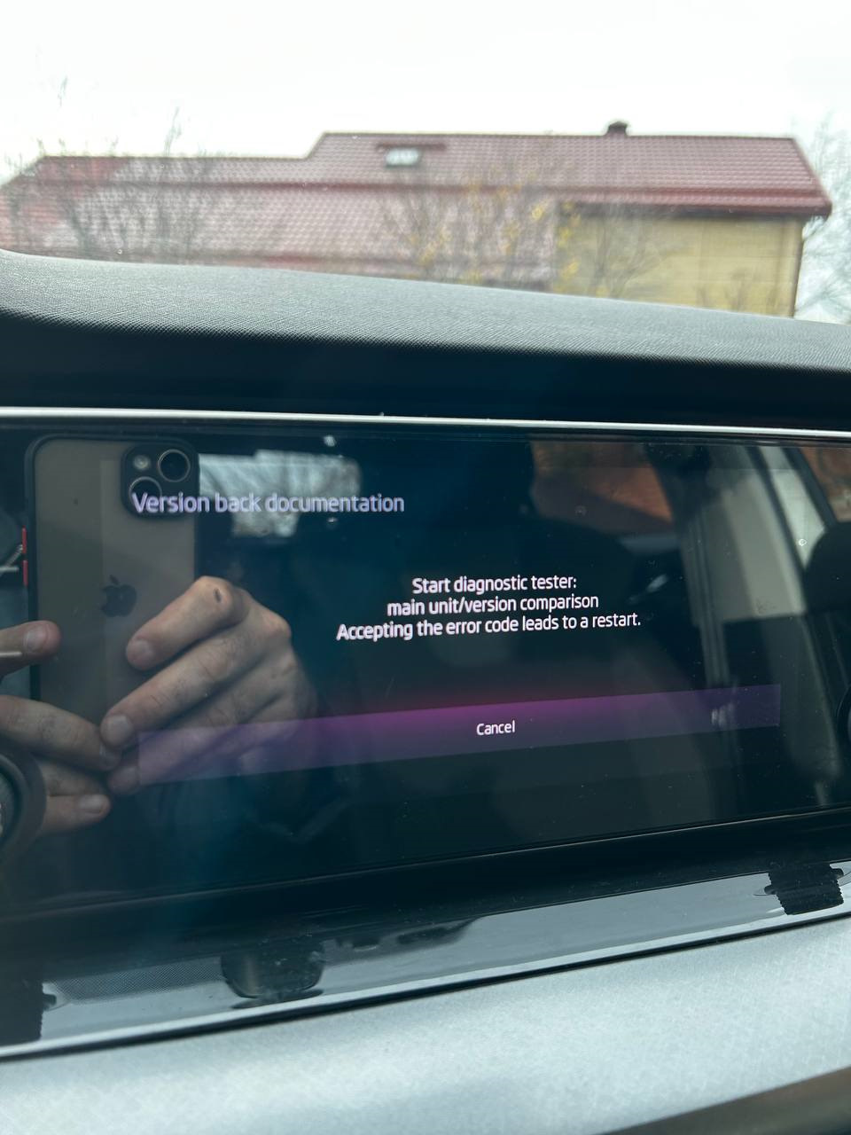

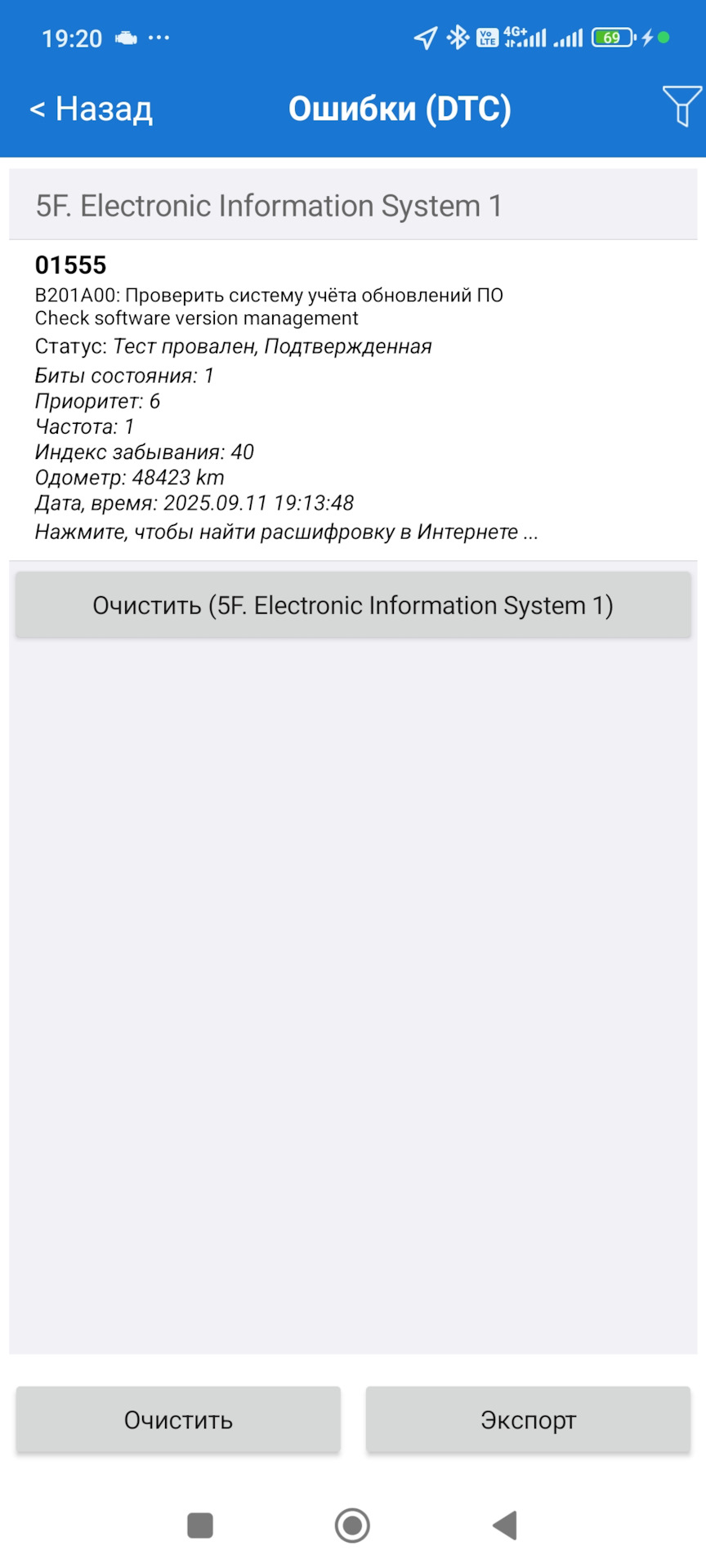

День добрый . Нужно ли подтверждать прошивку через obd
Похоже, что да. Теперь висит ошибка после обновления.
Не пойму, можно ли ее снять без SFD разблокировки?

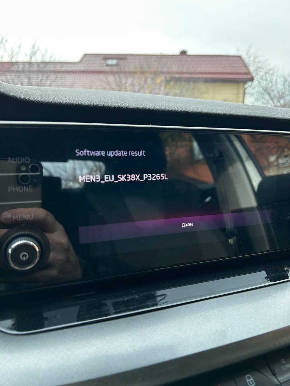

Спасибо вам огромное! Купил новый смартфон, 2 дня скакал вокруг машины, никак не работал android auto (хотя с предыдущем было все ок) Поиском набрёл на ваш пост. Обновил магнитолу с 1715 (машина февраль 22г). И все заработало! Телефон если что oneplus 13.
С первого взгляда все работает, климат, подогрев руля и сидушек. Буду тестить! Жирный лайк!
P.s. По времени заняло около 20-25 минут. Делал все на заведенной машине

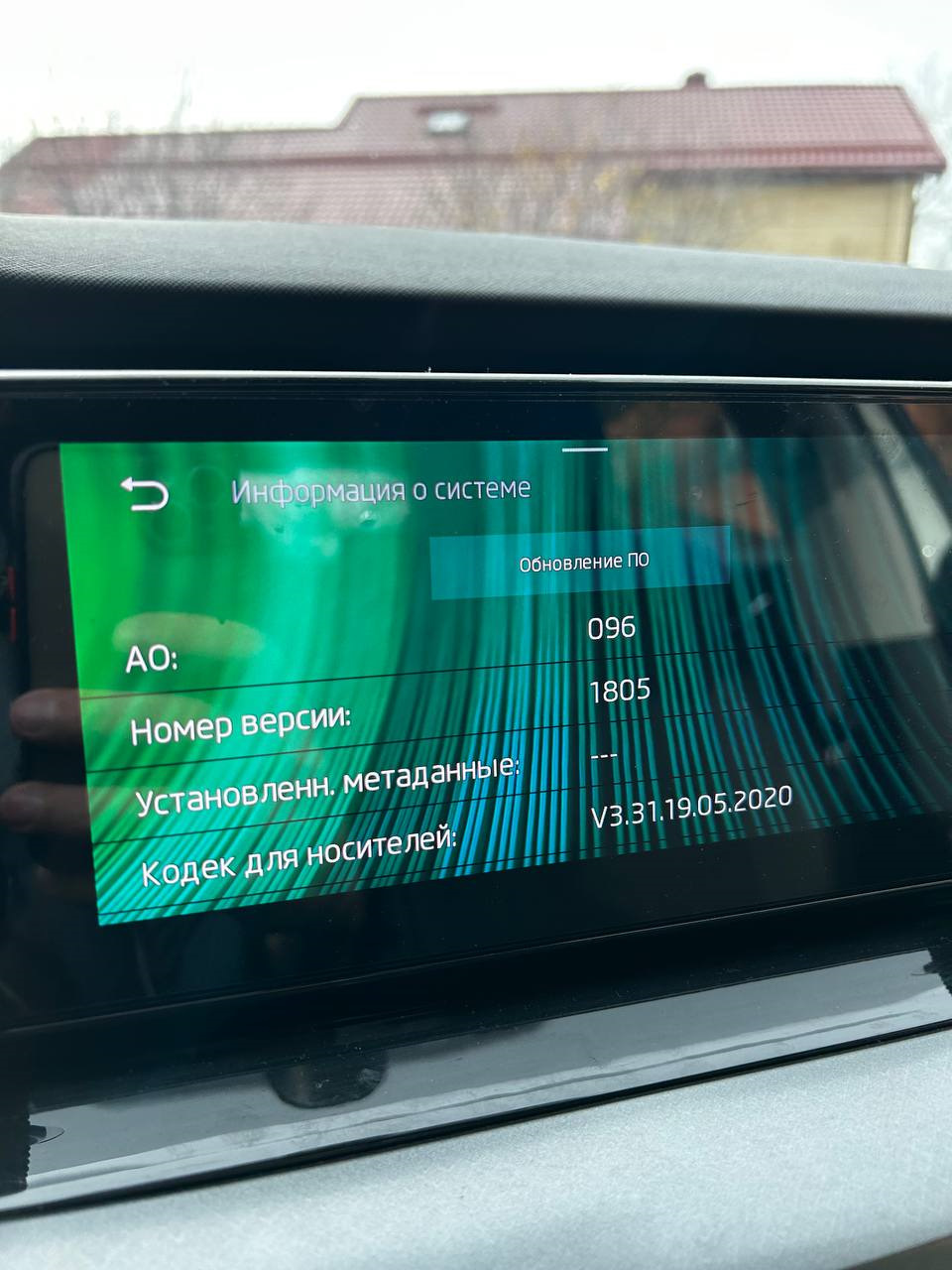

👋 как вообще узнать, что нужно обновиться?
посмотреть текущую версию прошивки. Если ниже чем 1805, то можно подумать, хотя если все устраивает…

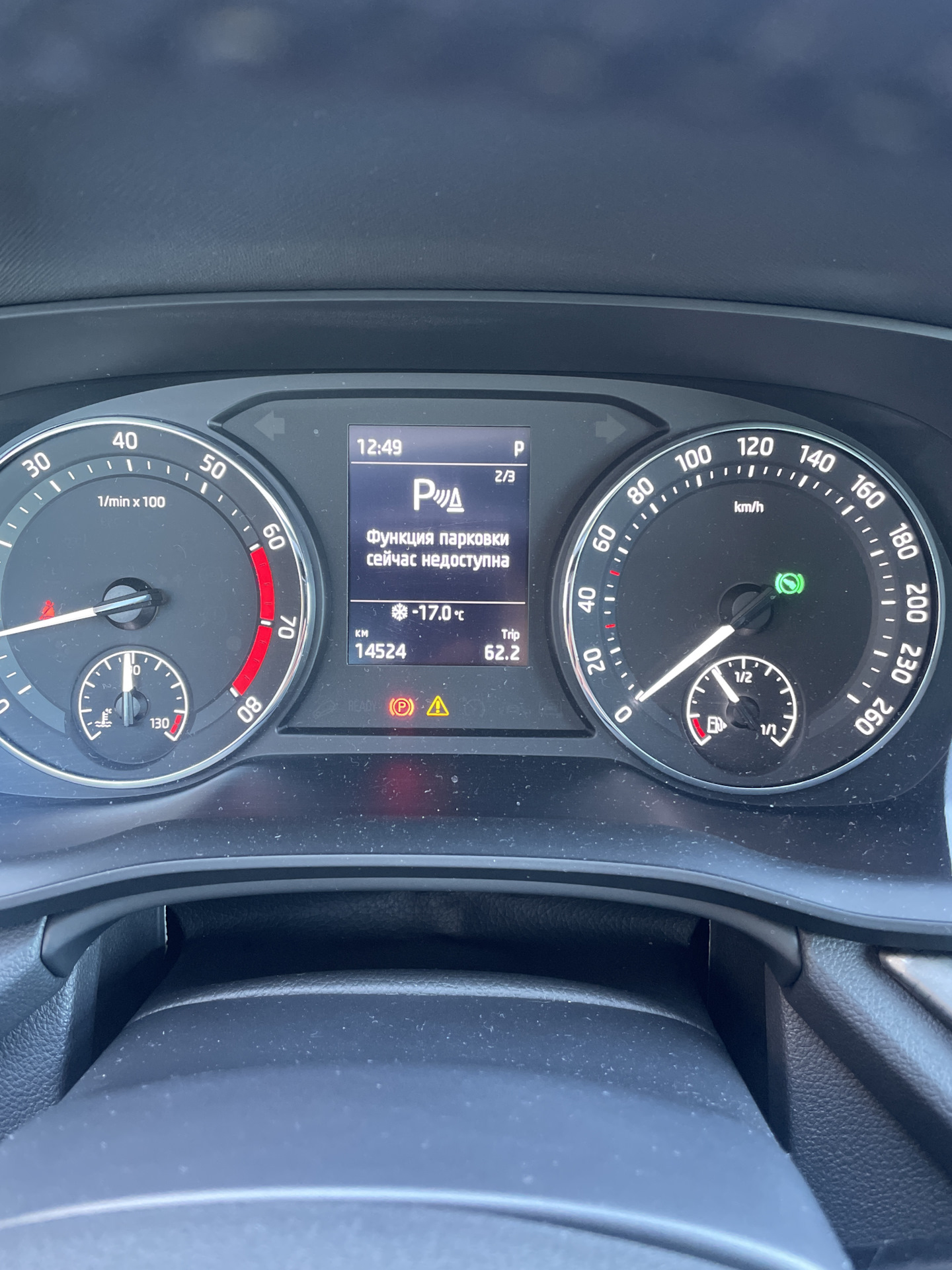

После вашего поста сразу проверил, да, стоит 1805. Но в принципе машина этого года. Подумал может еще свежее есть обновления. Тоже периодически перегружается и парктпоники в аварию. Приходится перезапускать зажигание и норм потом
Какая связь между софтом магнитолы и проблемой с парктрониками?
(Парктроники легко лечатся)
Я не знаю. Может глюки уйдут
Чтобы ушли глюки парктроника надо лечить парктроник, а не магнитолу и всё будет в порядке тогда
