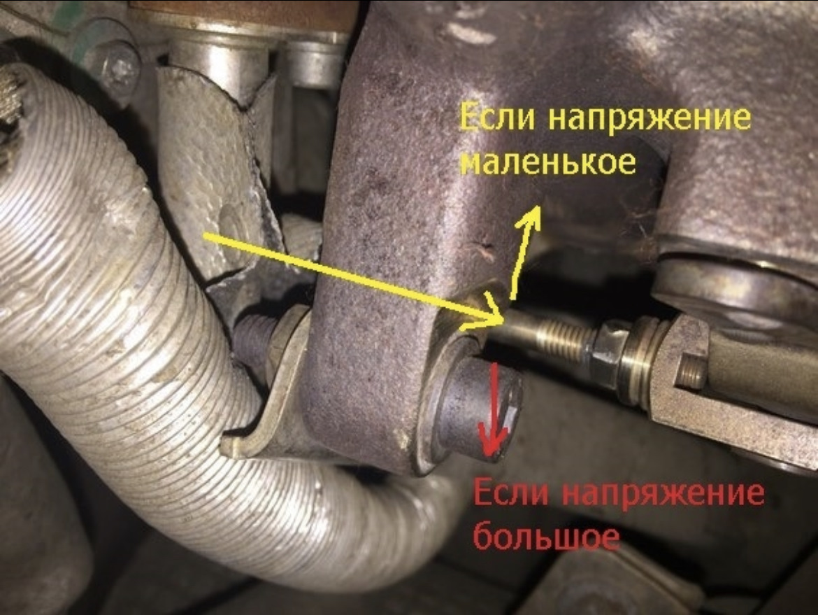

Подскажи, в какую сторону крутить шток что б уменьшить напряжение?
Рисунок не мой, брал где-то тут, благодарности автору.
А за что крутить? Гайка это для контрения?
Сам шток? На нем есть шлицы?
Вроде читал много по теме, но на фото неясно.
Гайка для контрения, крутить за шток, хватает пальцев, но вроде и под ключ есть участок

Спасибо.посмотрел.у тебя написано, что можно кар сканером проверить.через, , кодировку, , ?
Не, там есть такое "все датчики". И поиск (значок лупы) — вбиваем в поиск actuator и смотрим вольтаж
Сейчас на холодную попробовал рукой.не смог ни нажать не потянуть.побрызгал вд и немного постучал.завел, поехал и ошибка не выскачила
Его подвигать-разработать надо. А потом вольтаж отрегулировать. Будет вообще огонь
3.82v
Не сильно критично. Но то шток рукой не двигается — это плохо. Напряжение вырастет быстро до 4v и выше.
Нужно разрабатывать, для этого турбину снимать нет необходимости, просто самому на холодную разработать. Главное сдернуть с места, а там уже легче будет.
Меня друг как-то несколько лет назад заставил полчаса туда-сюда его качать)))
Там закисает не сам актуатор, а шток на турбине, к которому он прикручен. И при закисании актуатор не может сдвинуть его с места, выскакивает ошибка. Если прямо совсем все запущено, то либо шестерня пластиковая в актуаторе ломается, либо калитка разбалтывается.
Поэтому и надо его разработать руками, можно вдшкой пшикать, но без фанатизма))
Вчера вд нанес.сегодня рукой раздробил, свободно ходит.и ошибка не вылетает .тьфу тьфу тьфу.а то я собрался уже турбину снимать
