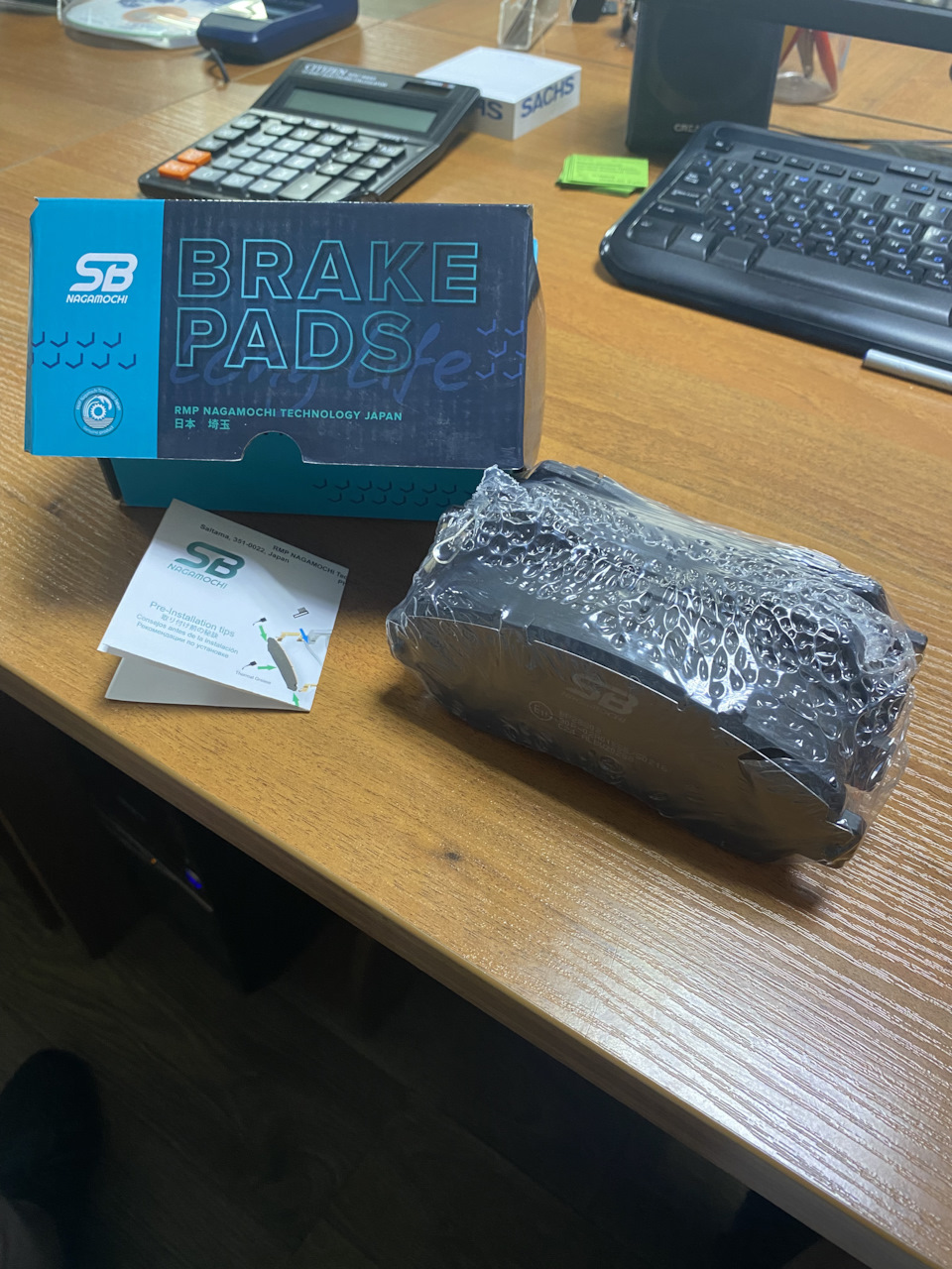

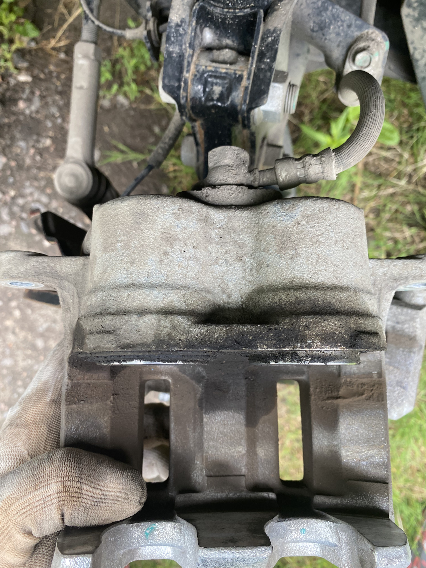

Немало уже написано что оригинальные колодки полное г…, решил поменять заказал колодки японской фирмы SB NAGAMOCHI артикул BP28802
Появилось свободное время поменять колодки, что было увидено за 7000 км:
Оригинальные колодки шлак по сравнению с купленными, отсутствуют противоскрипные пластины, смазки в скобе нет, неравномерное тормозная поверхность это те явные недочеты которые я увидел.

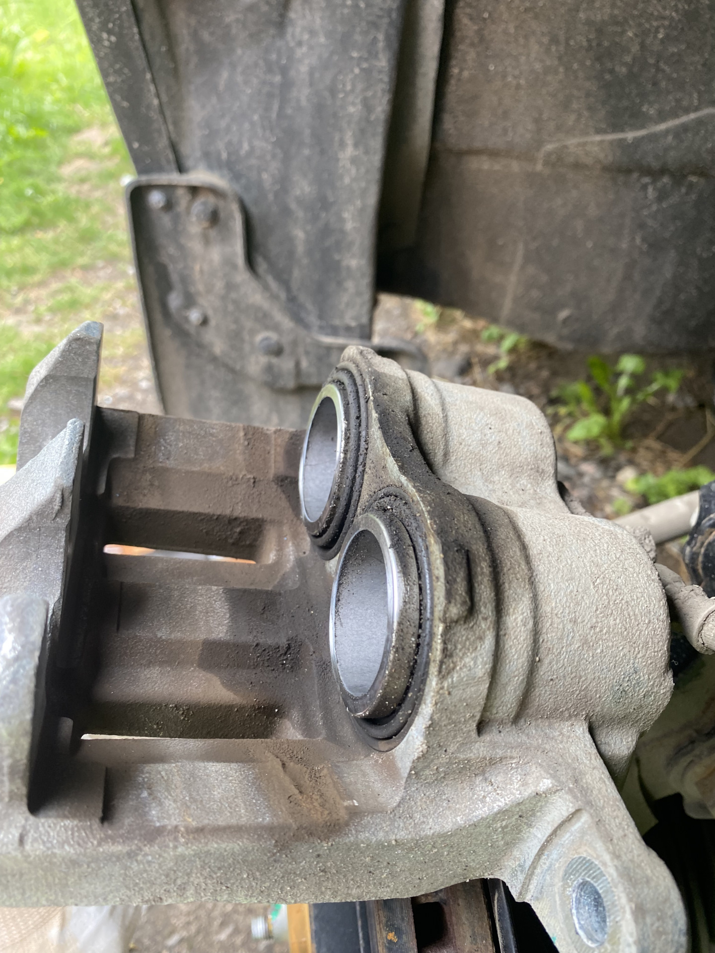

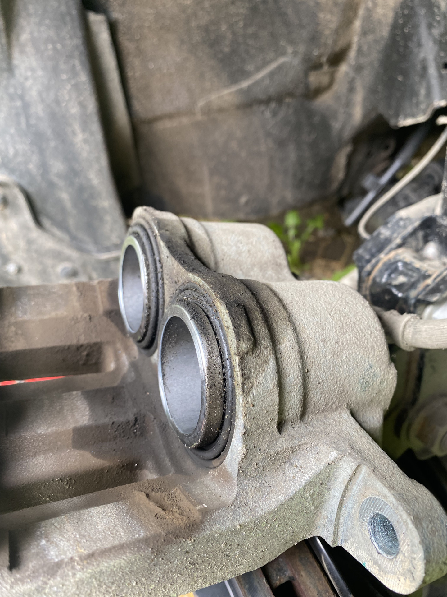

С левым суппортом проблем с заменой не возникло( все сделал как я люблю, почистил, смазал), а вот после разбора правого суппорта увидел запотевания верхнего тормозного цилиндра и не равномерной работы самого суппорта. Печалька(((
Звонок дилеру об оперативной проверки и устранения не получилось в итоги записался через 3 дня после обнаружения ну ладно подождем

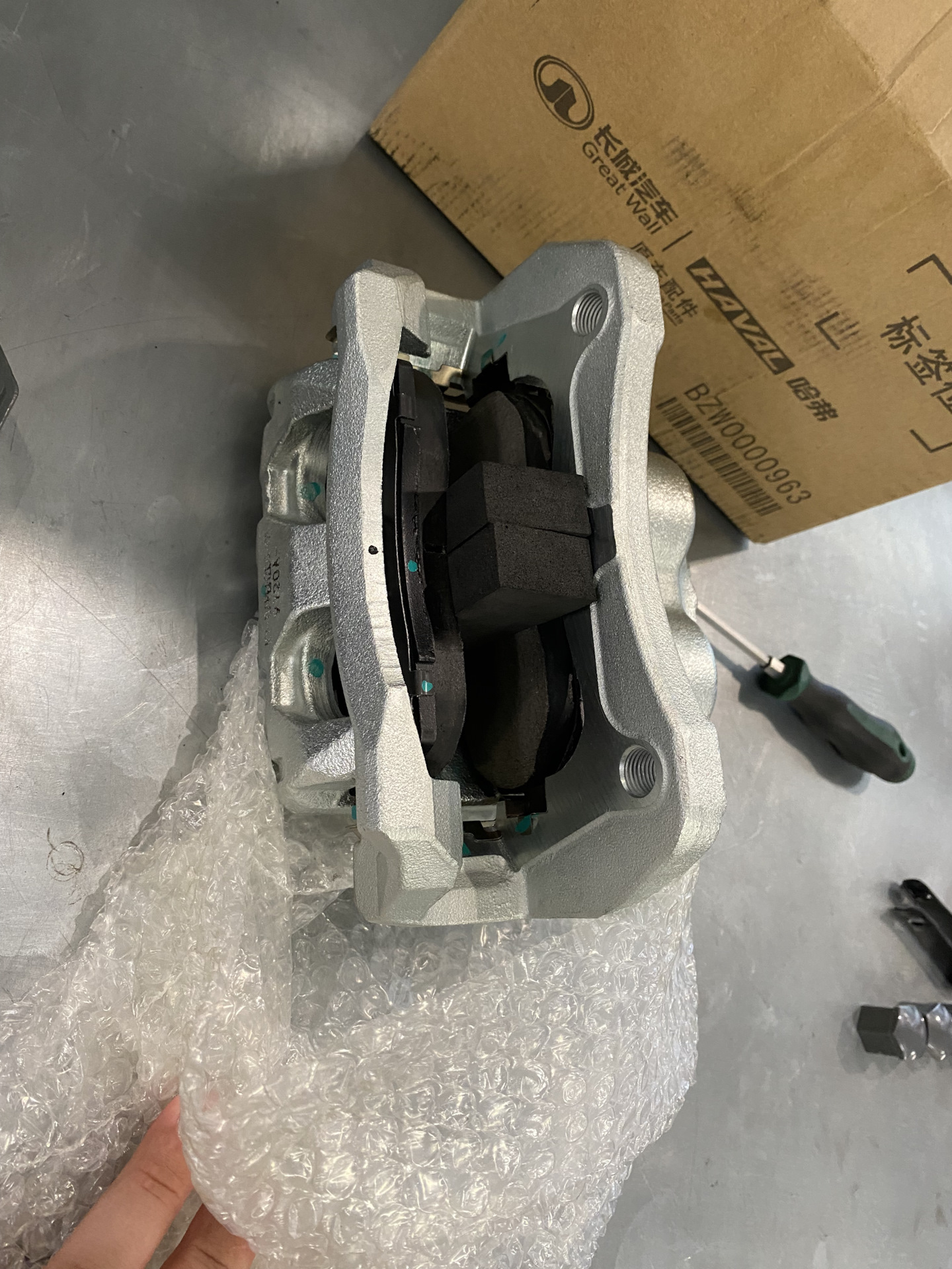

Настало время визита к дилеру «Авторусь Подольск» загнали автомобиль на осмотр, подтвердили что «да» заводской дефект, минусы из данной проблемы:
Нет подменного автомобиля у данного дилера
( взял ответственность на себя, так как машина нужна на каждый день)
Страдает обратная связь с клиентом( пока сам не позвонил официальному представительству и непосредственно дилеру) нет конкретных временных дат.
В итоге от обращения до замены узла 11 дней

Не стоит брать эти колодки дерьмо проверено на личном опыте за 3 тыс пробега
Подскажите, чем вам эти колодки не понравились?
Привет. Поменял на аналогичные пока не понял. Притираются проехал 24 км. Позже отпишусь
Тормозят лучше, но бывают по пискивают
