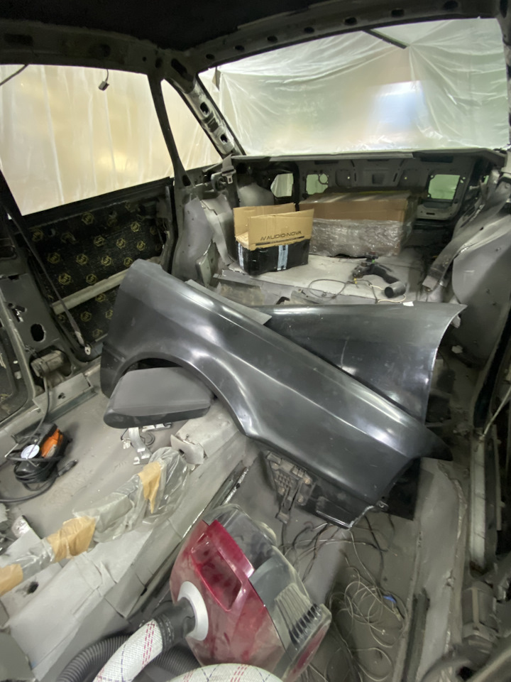

Итак продолжаем муки, малярка дело такое однако… несколько дней сидел страдал и старался выставить зазоры. Развлечение еще то, особенно когда один…
На самом деле есть очень много разных регулировок и выставить все можно очень хорошо) я долго старался, что бы после покраски не вылезли нюансы типо таких)
В общем и целом, левая сторона забрала много сил и времени.
Правая наоборот, легко и быстро получилась))
Ну и продолжаем веселье, приступил к крыльям)
Но о них чуть позже и более подробнее в следующем бж)

А верхний молдинг снимать не будешь перед окраской ? Вижу что накладки уже нету, а заклепки еще не отсверлены над дверью.
Молдинги сняты еще пару лет назад, там пару рыжиков тоже убрать нужно будет, клепки до конца не отсверливал еще, чисто шляпки отсверлил. Нужно сверло подобрать и купить, что бы засверлить и вытащить остатки. Краситься будем с максимальным разбором. По тихоньку с морды к заду двигаться буду, на все и сразу сил не хватит)
Тоже готовлюсь к покраске. Надеюсь за пару недель управиться. Завтра буду неспеша накладки порогов снимать. Говорят их надо кипятком проливать чтоб не лопнули.
Зазоры… я долго когда-то мучил себя. Что-то там пытался на глаз сделать. Информацию всякую читал. Пока однажды мой друг маляр не сказал что всё это дело надо сзади начинать )) выставишь дверь, всё идеально. Навесишь на неё карты, ручки, зазор ушёл… приходилось двери разбирать/ собирать по несколько раз, чтобы получить что хотелось ) так что да, знакомо ))
Да это муки) тем более заднее левое крыло я переваривал и очень переживал) начинал сзади и шел к морде) предварительно выставилось все, так что можно спокойно красить зная что переделывать что либо не придется))
Я даже подумал на 3д принтере распечатать щупы что бы потом после на сборке это дело шло не на глаз))

Насчет пластиковых крыльев не думал? Они надежнее.
Пластиковых нету, только стекловолоконные. Да примерял, смотрел. Слишком много геморроя что бы их боле менее подогнать. Подвернулись весьма живые оригинальные крылья по разумной цене, проще и быстрее их привести в порядок. Стекловолоконные отложил)
За всех не могу сказать, но себе поставил вообще без напрягов. Всё встало как родное. Брал в Беларуси.
Да они встают, правда я пару крепежей переделать хочу, но сидеть выводить кантики и остальные мелочи не охото с одной стороны, хотя сделаю и это)
Я боюсь разнотона после покраски больше всего, поэтому и решил пока есть возможность оригинал крылья поставить, поставлю их)
Да регулировок там очень много иного думаешь хорошо это или плохо)
Не знаю, но у меня что то боле менее выставить получилось и я рад что их там столько много 😁
