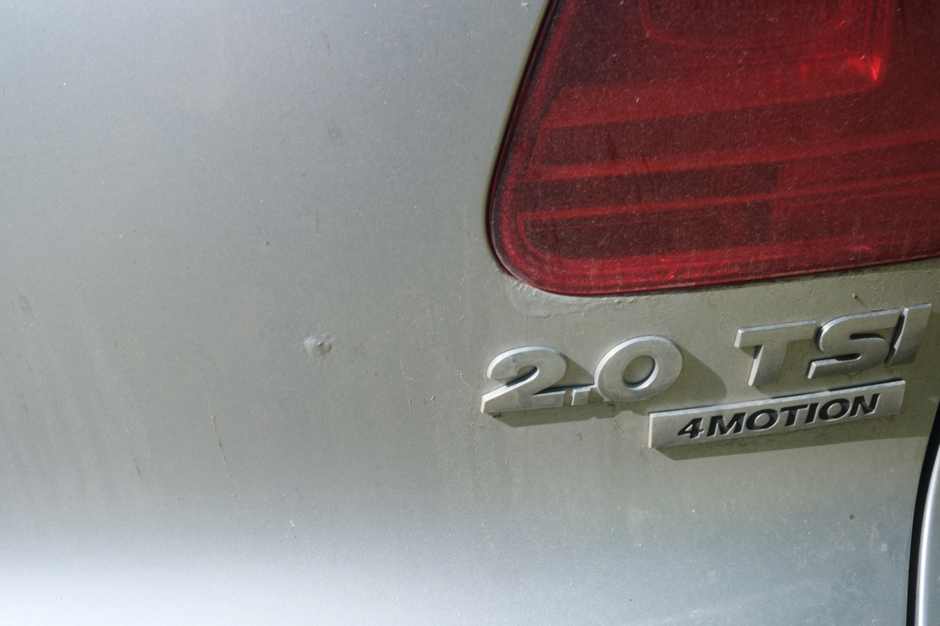

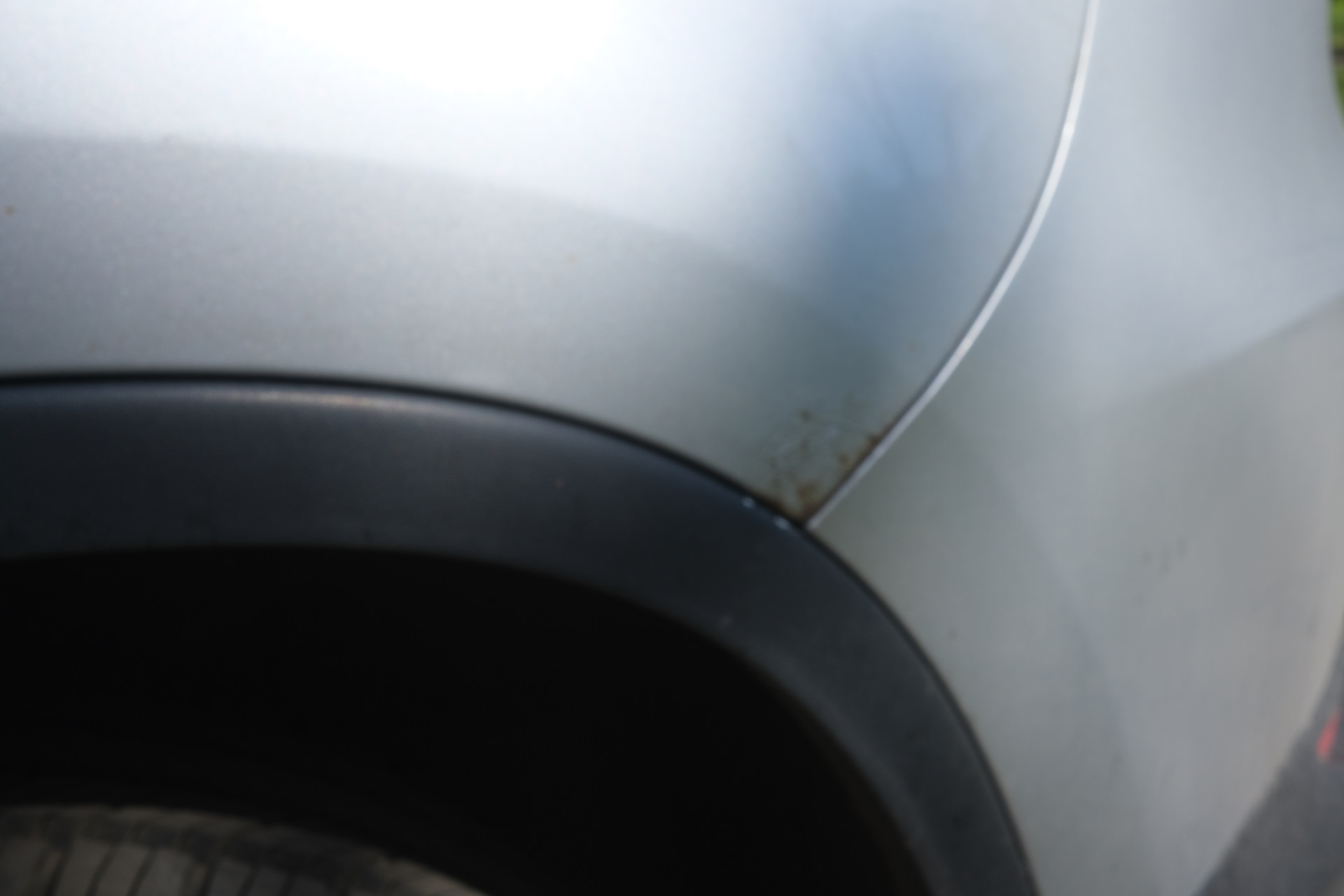

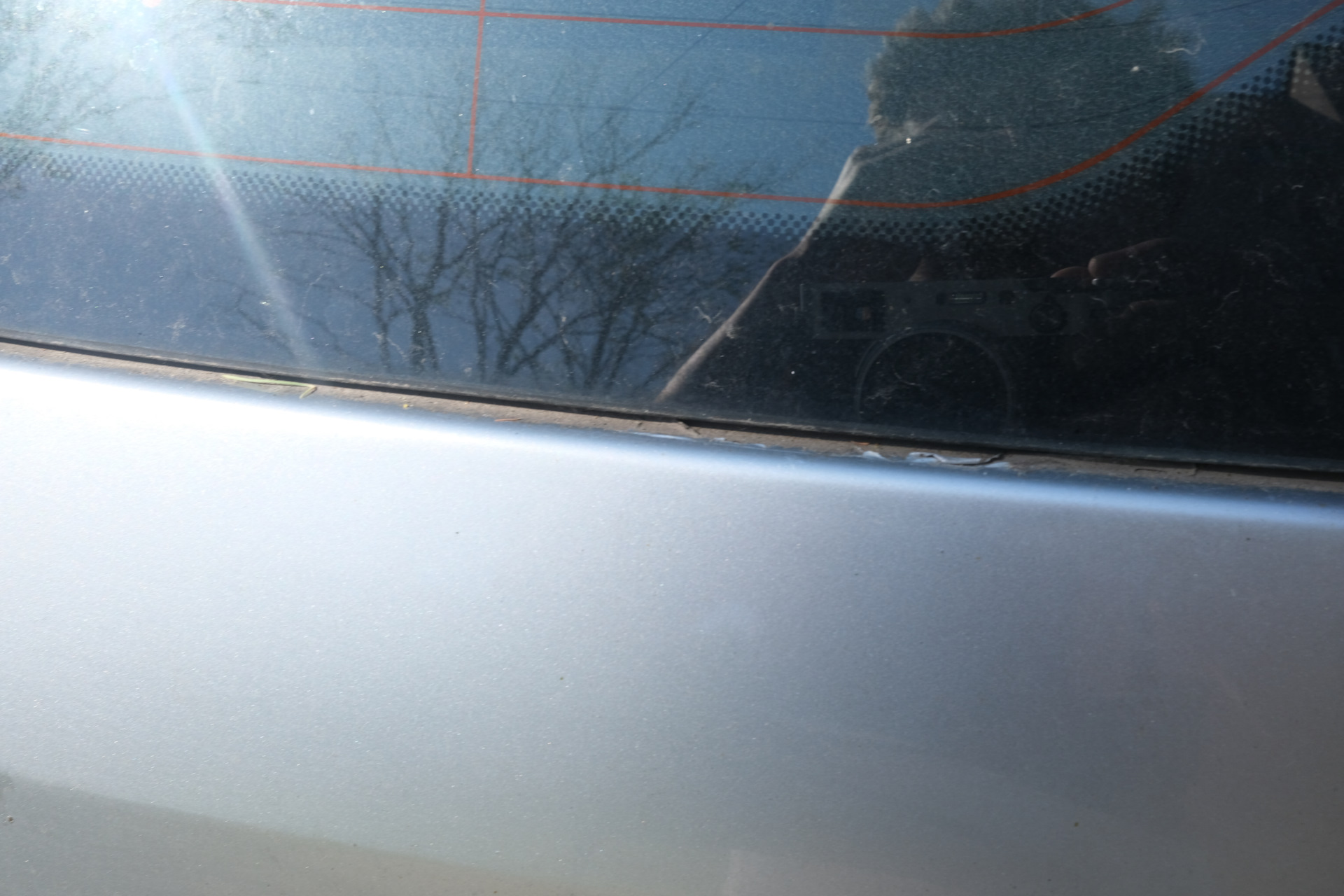

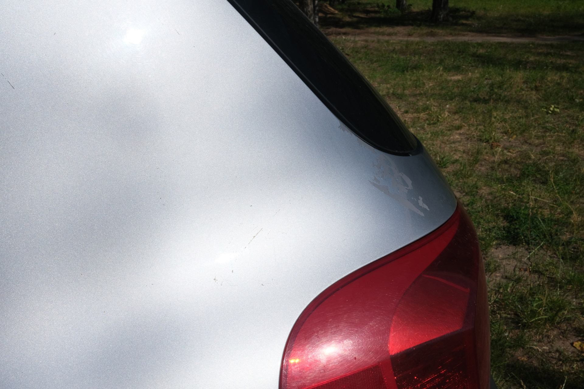

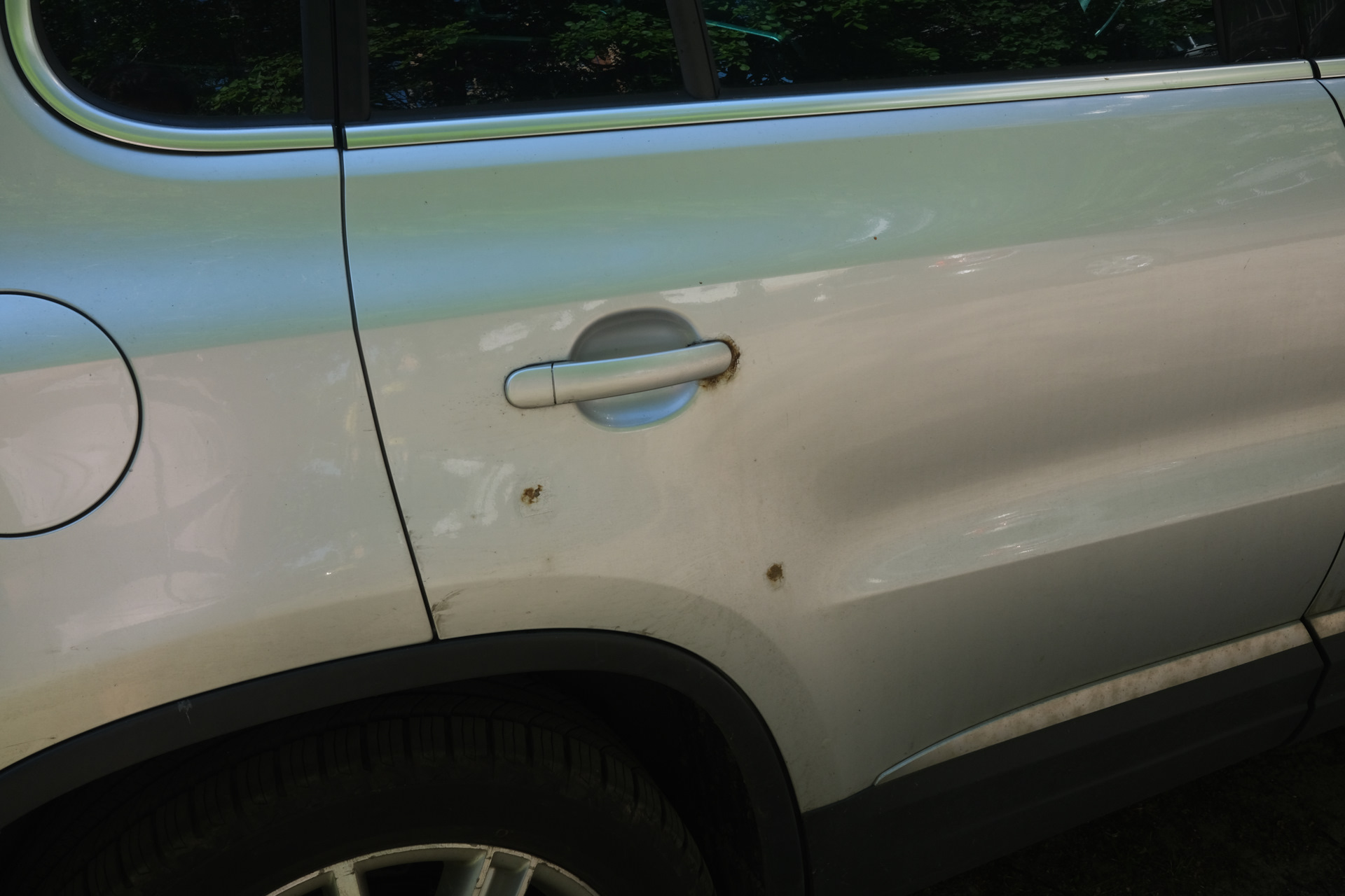

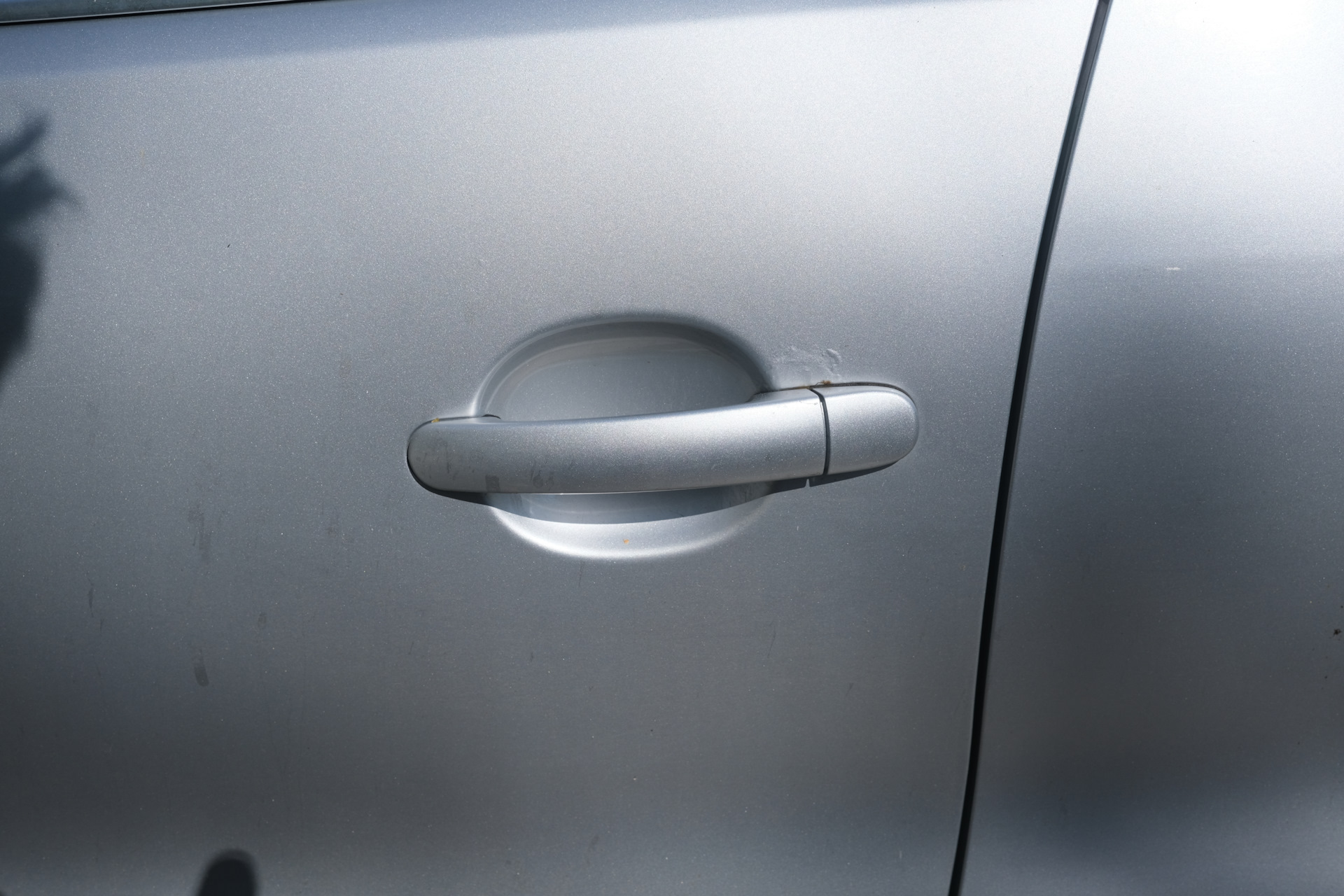

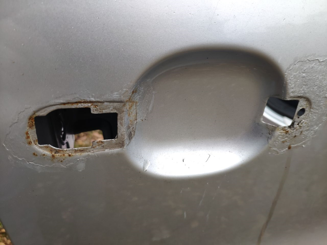

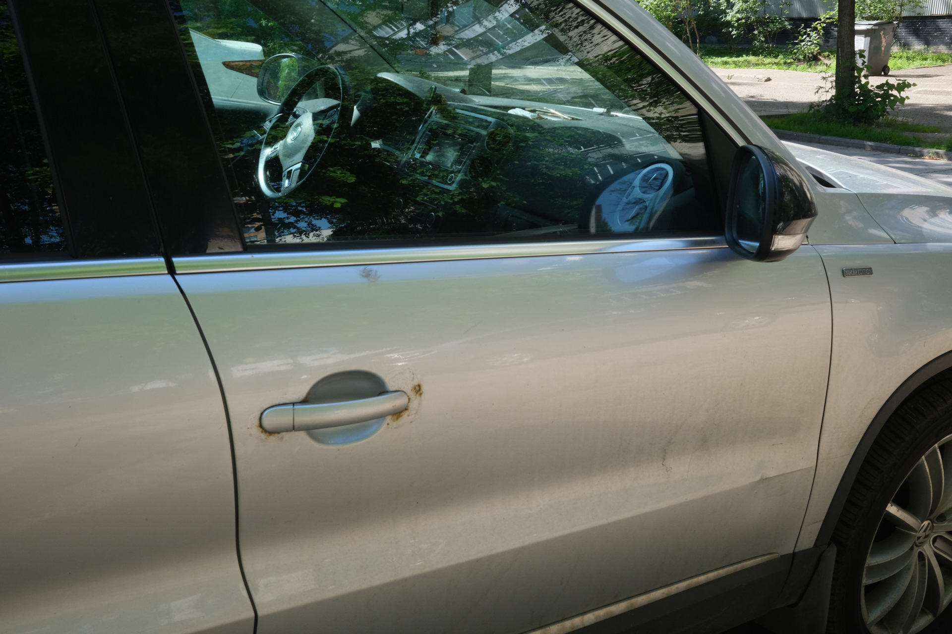

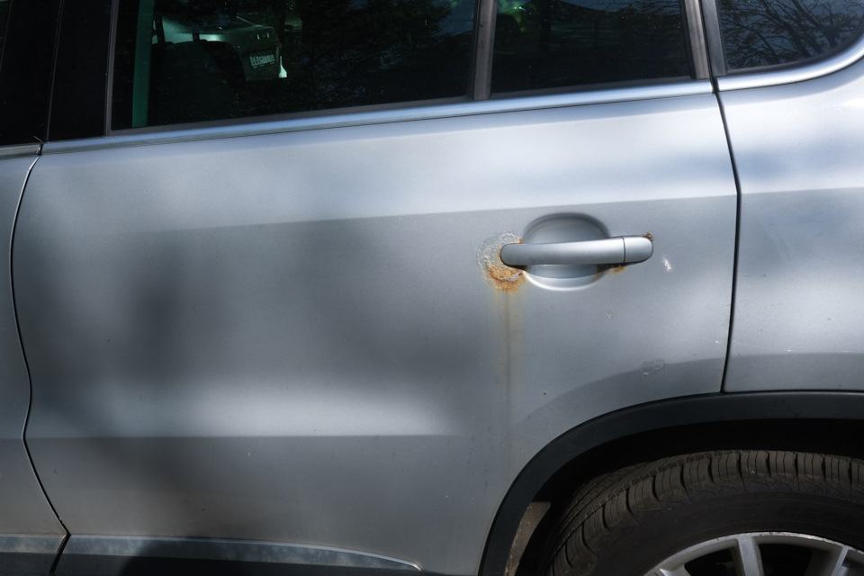

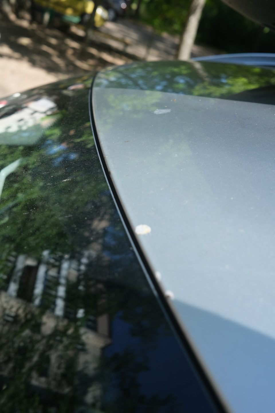

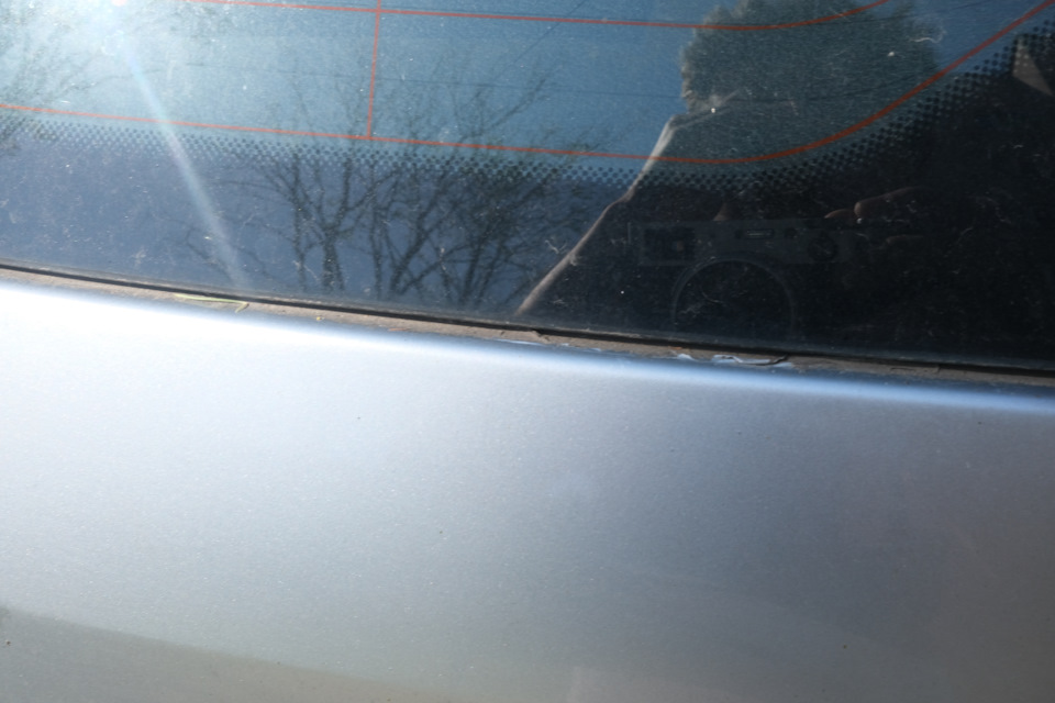

После покупки машины решил своими силами очистить коррозию и покрасить кисточкой. Тогда я не знал, что коррозия может быть сквозная :) И может идти изнутри.

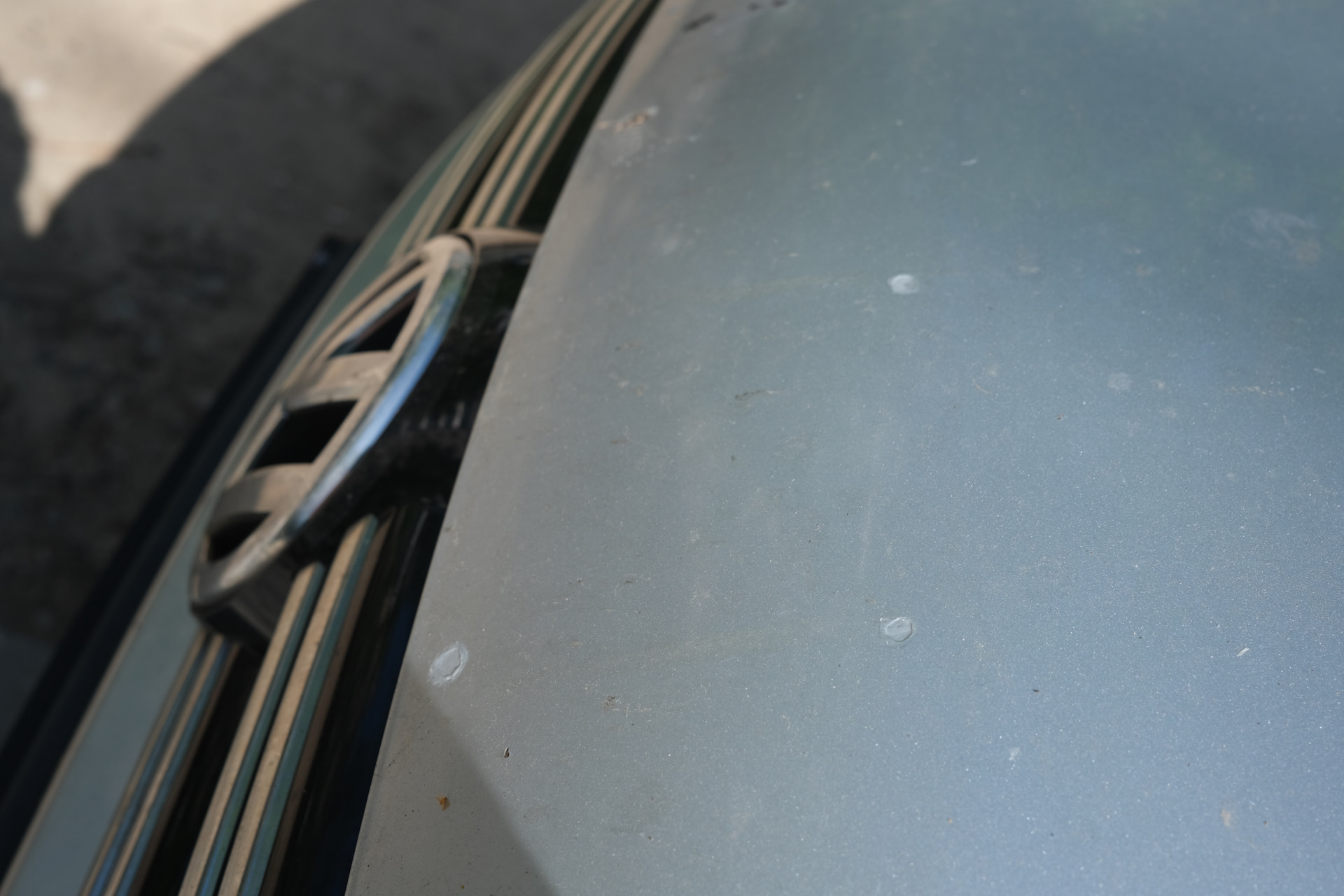

Уже в январе 2022 года, через пару месяцев после моей очистки ржавчины и "покраски", коррозия вернулась в двойном размере. Также были другие рыжики по кругу, но это мало меня беспокоило. В принципе на "скорость" это не влияет, но я очень хотел поставить шумку.
В двух малярках красить старые двери локально отказались, т.к. убеждали, что эта коррозия обязательно вернется в течении полугода-года. Инфа на форумах это подтверждает. Поэтому, говорят, долгосрочное решение — ставить новые двери…
Варианты решения:
* продать машину с дисконтом
* покрасить машину и продать и душу и машину

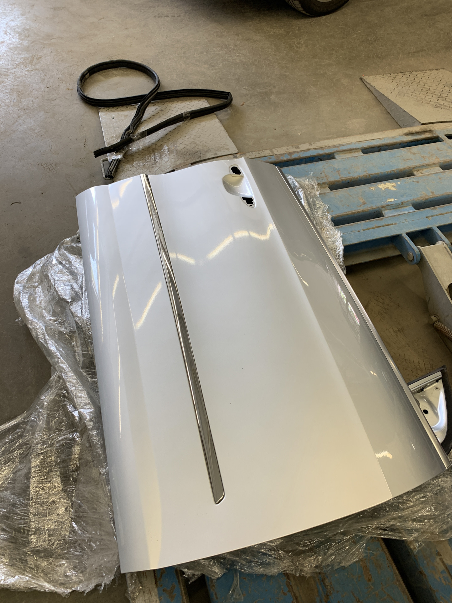

* купить новые двери, покрасить машину в круг, сделать шумку, наслаждаться
Вобщем уже шел 2022 год, цены на авто опять взлетели, будущее было туманным и, не понимая, что я могу купить лучше за эти деньги, я не придумал ничего лучше, чем тащить эту машину до победного конца.
Выложу фоточки "до" — для истории (вдруг когда-то буду продавать машину).
Крашу в г. Дубна, М.О.

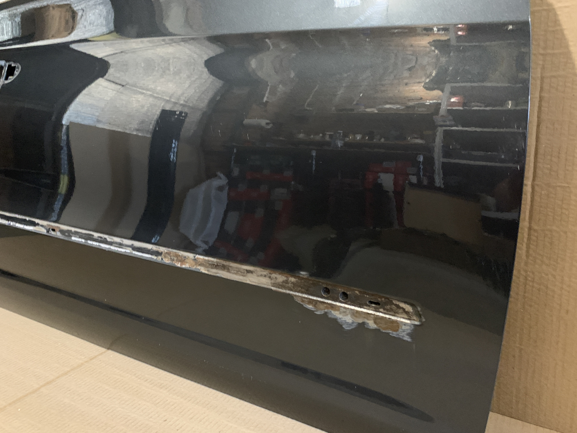

Три двери куплены на авито, по 32тыс за штуку.
Покраска в круг оценивается в 200к.
Будем замена лобовухи — это не дорого, но будет новое стекло без "песочка".
На данный момент машина в сервисе на покраске.

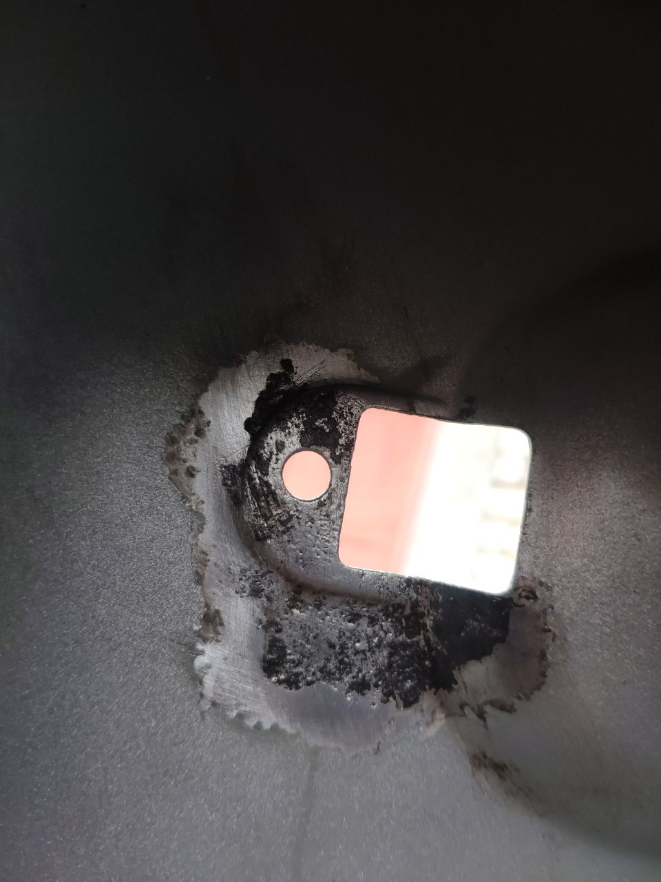

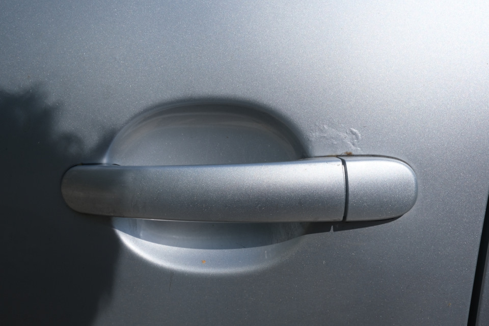

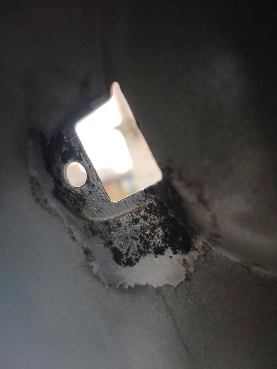

ps. в конце ряда фоток выложил фотки одной ручки изнутри. Пытался сам зачистить, но сдался.

прочитал пост и не понял позицию маляров. Борьбу со ржавчиной на ручках лично я понимаю так — разбираем дверь, снимаем ручку чтобы доступ к очагу коррозии был обязательно с двух сторон и снаружи и изнутри. Зачищаем все что надо, грунтуем, красим. Вот так не хотели красить автомаляры? или отказ был только на предложение подкрасить снаружи?
нене, маляры прекрасно знают, что зачищать надо с двух сторон и за деньги клиента сделают что угодно) но также они знают, коррозия уже скорей всего сквозная и зачищать придется очеень усердно — может до дыр. Но даже если бы всё прошло супер успешно и вычистилось, маляры не давали гарантию, что корозия не вернется, а следовательно потребуется повторный окрас.
На формуах тигуана ребята тоже пишут, что вроде вычищали сами, но через год возвращается корозия. Это большое место, вот маляры и предупреждают и рисках
1. Когда вы локально ржу шарашкой снимали заодно и цинк убрали, поскольку цинка нет процесс окисления пошел по ускоренной.
2. Если перед покраской не цинковать или не нанести цинкосодержащий грунт — ржа по любому полезет.
3. Если дверь изнутри не обработать ржа по любому по новому полезет.
1. верно)
2. у меня был цинкосодержащий грунт, по крайне мере так было написано)
3. а вот тут я облажался. точнее поленился. Я летом уже попробовал по чесному всё вычистить, но сам уже не смог. Фотки ручки в конец поста приложил
Есть химическая обработка, плюс цинкование, 5 лет точно хватит, можно локальным окрасом решить, но надо заморочиться.кстати на туареге у меня тоже слезла краска, но нет ржи, год тот же что у тигуана 12

Мне так и сказали гарантия 0 дней с моей дверью, хочешь по уму вези другую дверь. Привёз дверь как новую, цена вопроса 15к😊

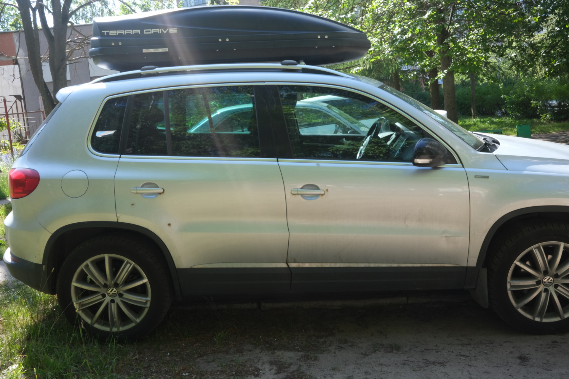

прикол, что водительская дверь меньше всего пострадала)
версии были, что ее постоянно открывали и там эта соль/влага не застревала, а на других дверях якобы забивалась и копилась

Задние ручки тоже начали линять. Не так жестко пока как на фото, но пошло… На крышке багажника тоже пара прыщей сидят на ровном месте. Уголки задних крыльев заличил в том году. Зачистка до живого, цинкование, кислотник, акриловый, краска, лак, удаление переходов — держится. На новые двери и полный перекрас средств пока нема, буду делать локально, сам. В этот раз будет пескоструй, а не шарошка зажатая в дрель.
надо дверь разбирать и изнутри тоже чистить.
Есть вероятность и до дыр довести, в зависимости от состояния.
это по умолчанию)) снаружи бестолку, если изнутри не убрать… У меня пока видно, только когда ручку оттягиваешь, но видно так, что в зиму с этим уходить точно не стоит…
надеюсь получится)

Ручки, дверь багажника это болезнь Тигуанов Калужской сборки. Единственный способ избавление от рыжиков 10- летней машины это её продажа. Мой опыт эксплуатации Тигуана: перекрасил 3 двери, на четвёртой продал авто в добрые руки
Нравится мне тигуан. Но теперь никому не посоветую))
Мне тоже Тига нравится, поэтому один продал, купил свежее
