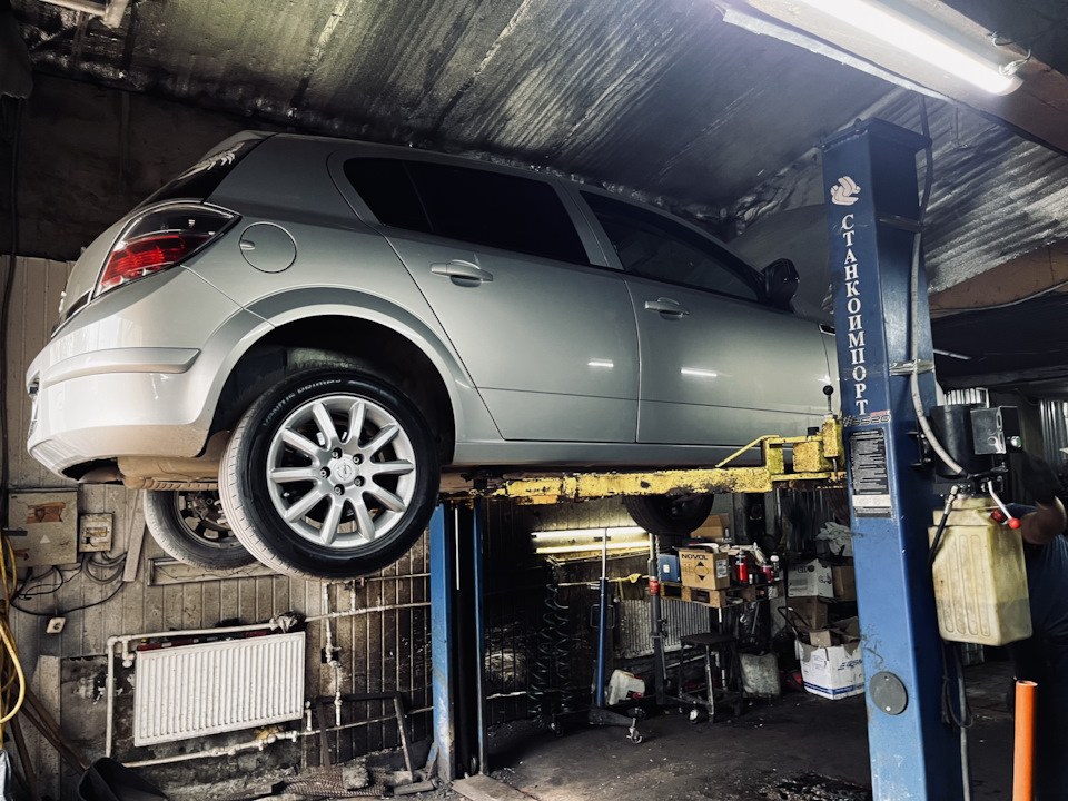

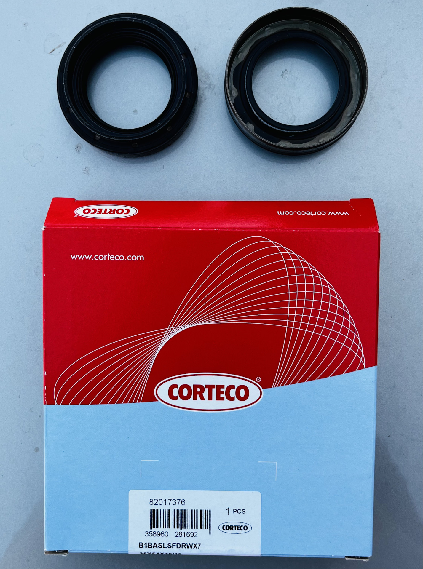

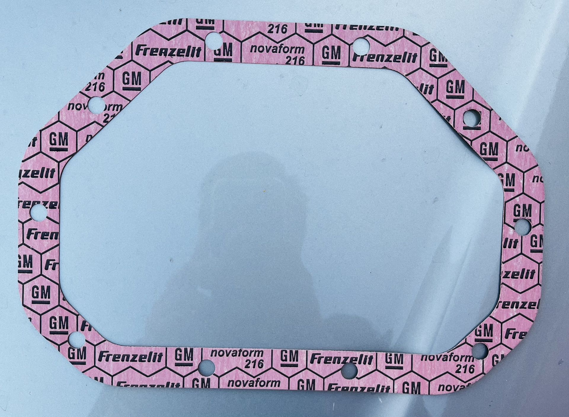

Всем привет ! На днях менял масло в двигателе и увидел что течет сальник привода, весь поддон был в масле.

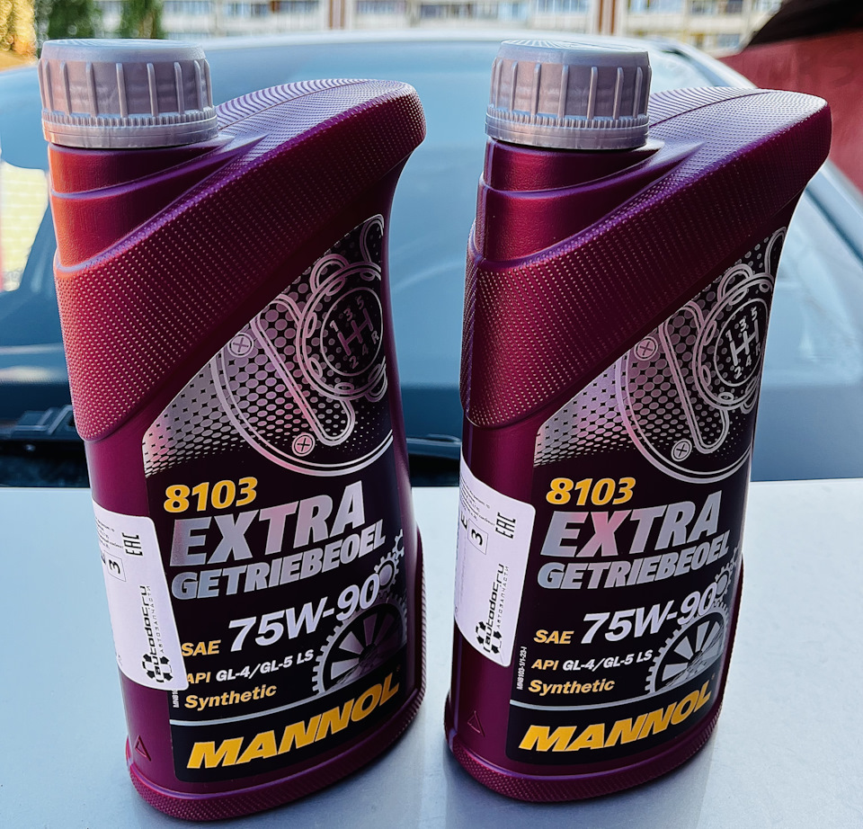

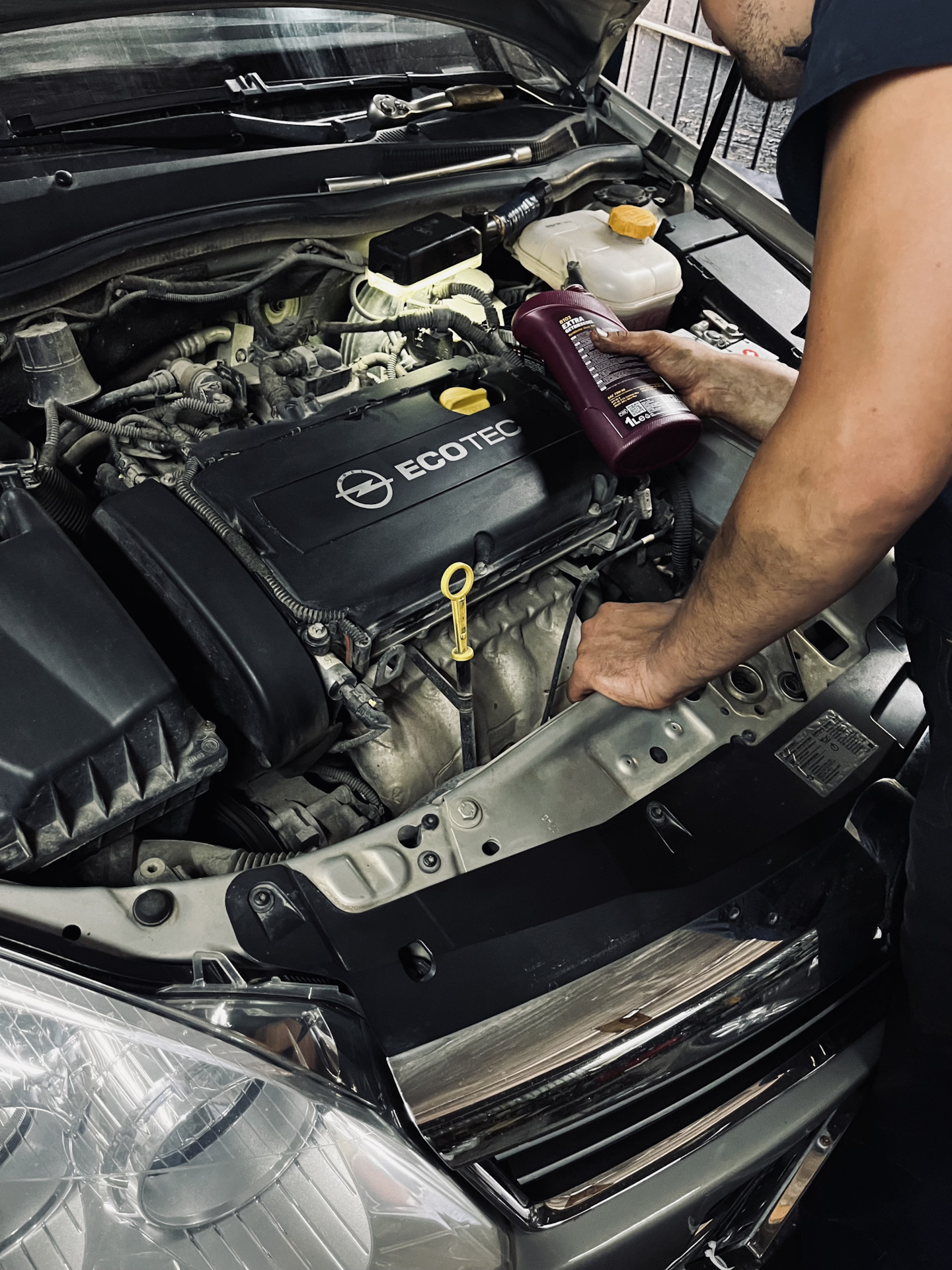

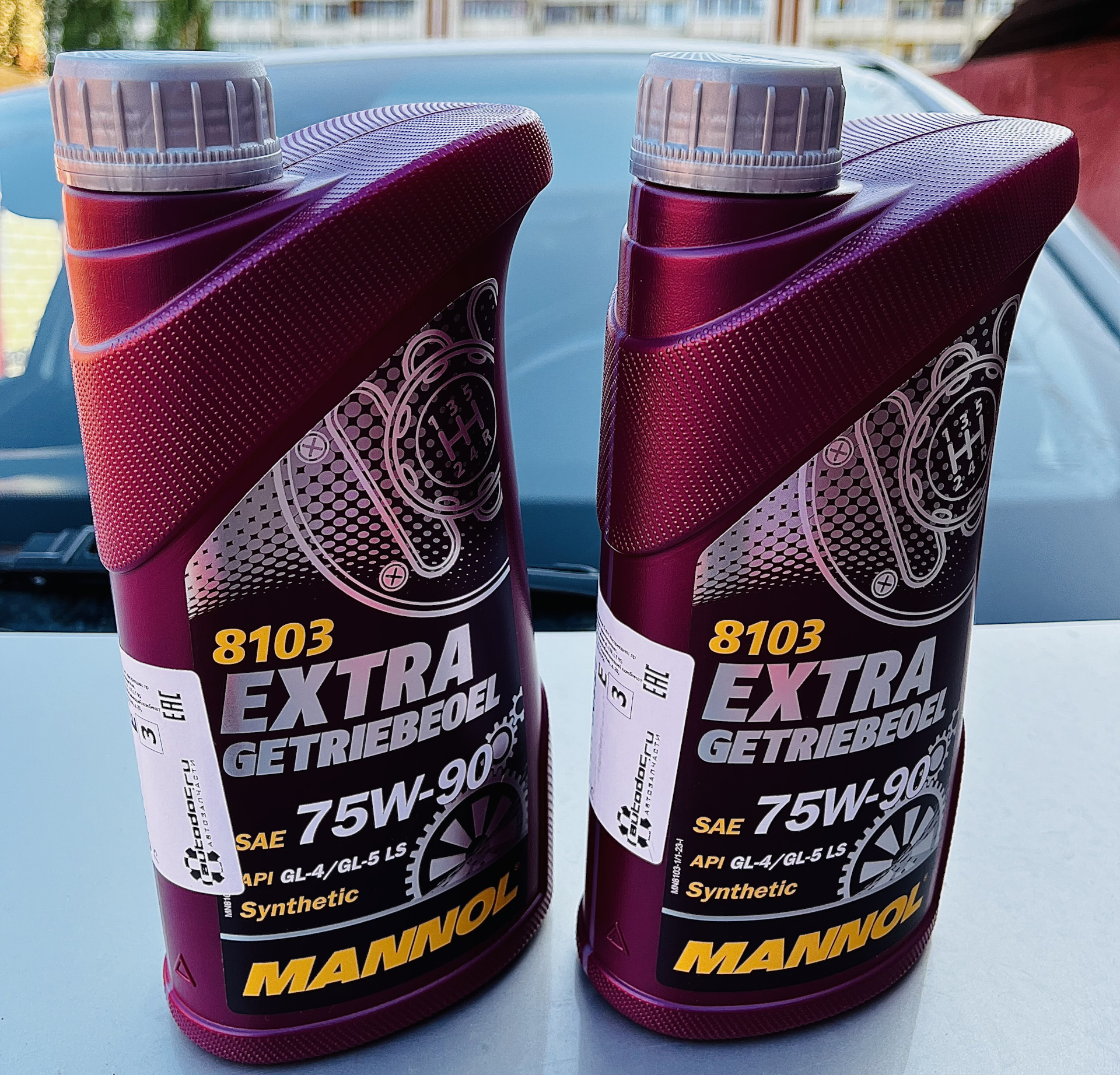

Вчера поменял сальник привода и попутно залил новое масло в кпп, делал в сервисе.
И запчасти

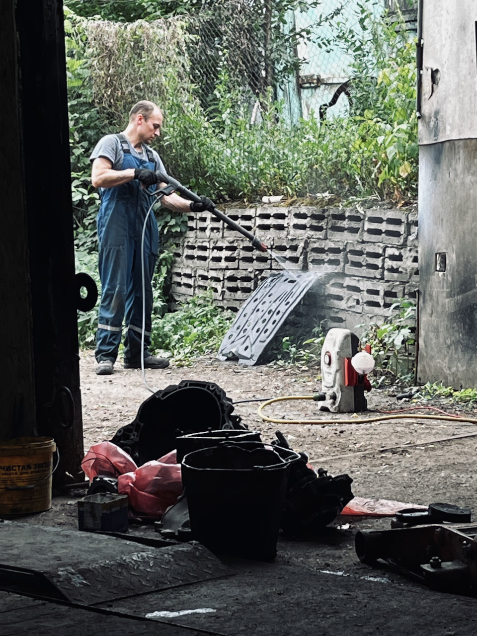

Сам сервис не плохой, кто с г. Уфа и захочет к ним заехать, из минусов большая очередь, тяжело попасть.
Вчера и вовсе была температура +38, жарило так что еле очередь дождался на улице.
не дают чеки на работы, гарантия ссылается так, заезжай там глянем если что.
Работу сделали в течении часа

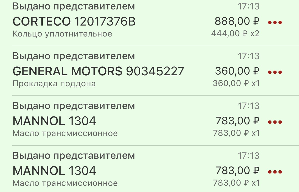

Замена сальника привода и замена прокладки с маслом вышла 2000 р.
Всем спасибо за внимание !

Приветствую! Это сальник который стоит в месте соединения коробки и привода? Левый/правый есть разница?
Привет, разницы нет. Одинаковые, да, сальник на привод
С какой стороны сальник сопливил? Ставил такие же, при замене сцепы, но как у меня левый сопливил до, так и сопливит с новым((((
Получается левая сторона, поменяли, проехал около 800 км, пока все сухо )
Взял 4л канистру этого масла за 1900
Где брал ?
ozon.ru/t/AJXAgg6
только ценник уже подскочил в полтора раза за месяц)))
Мониторить надо Озон и ВБ
