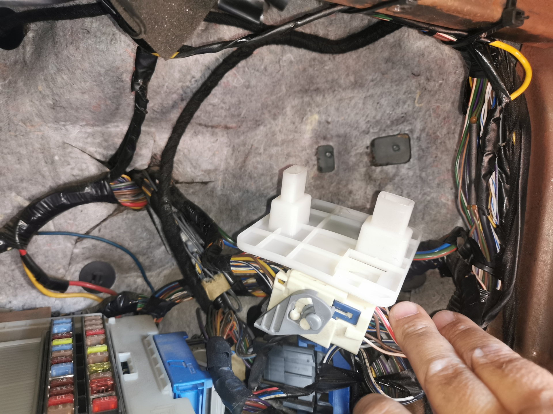

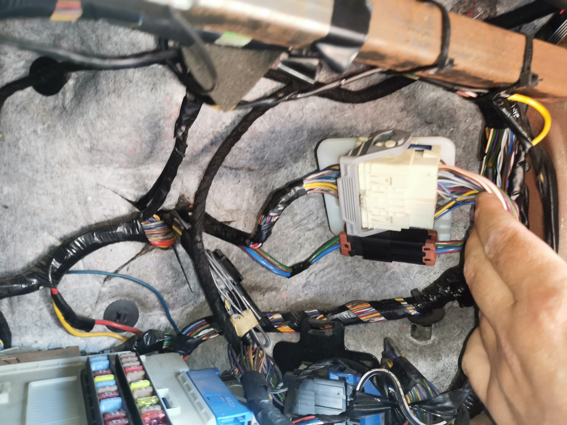

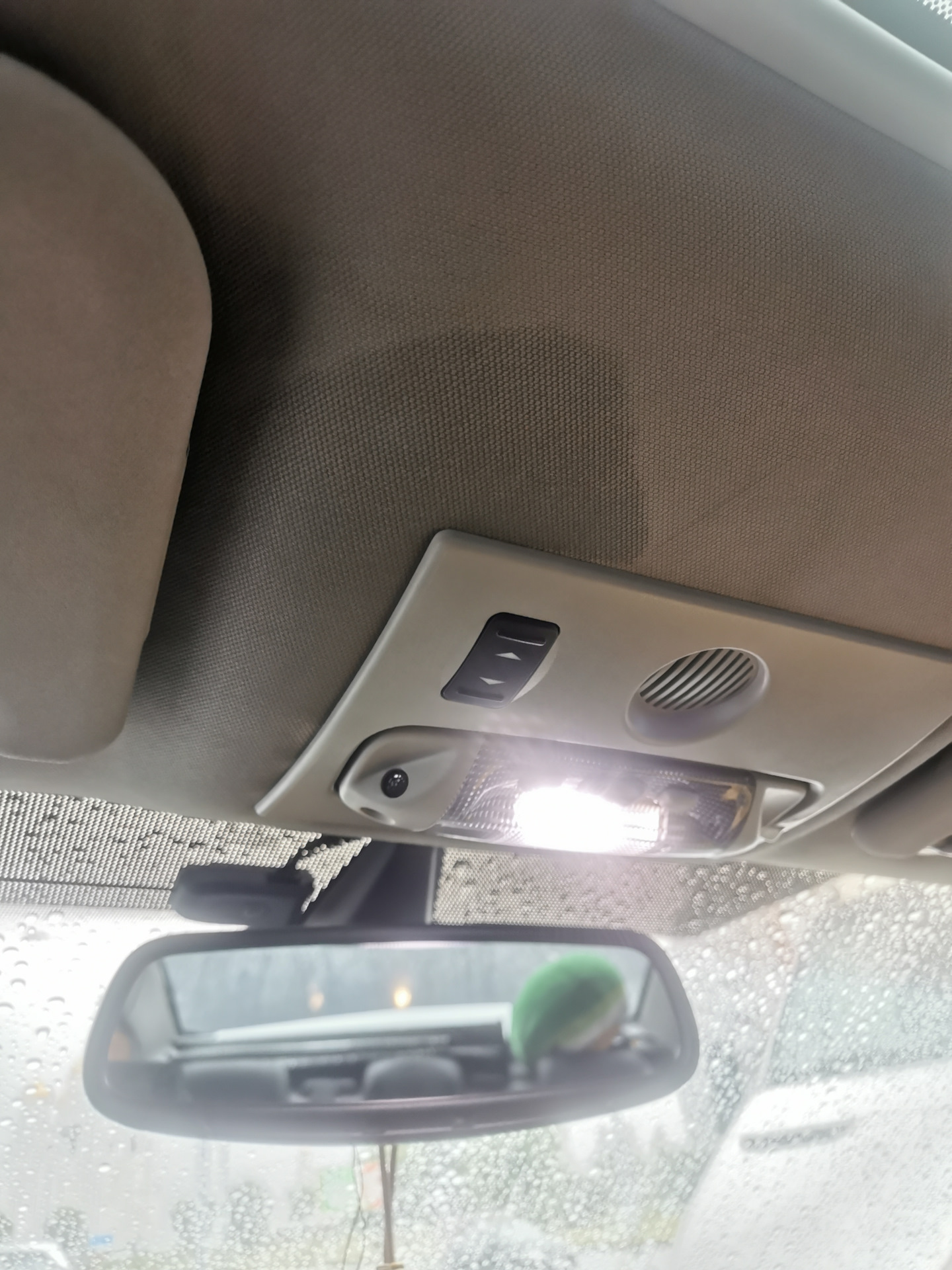

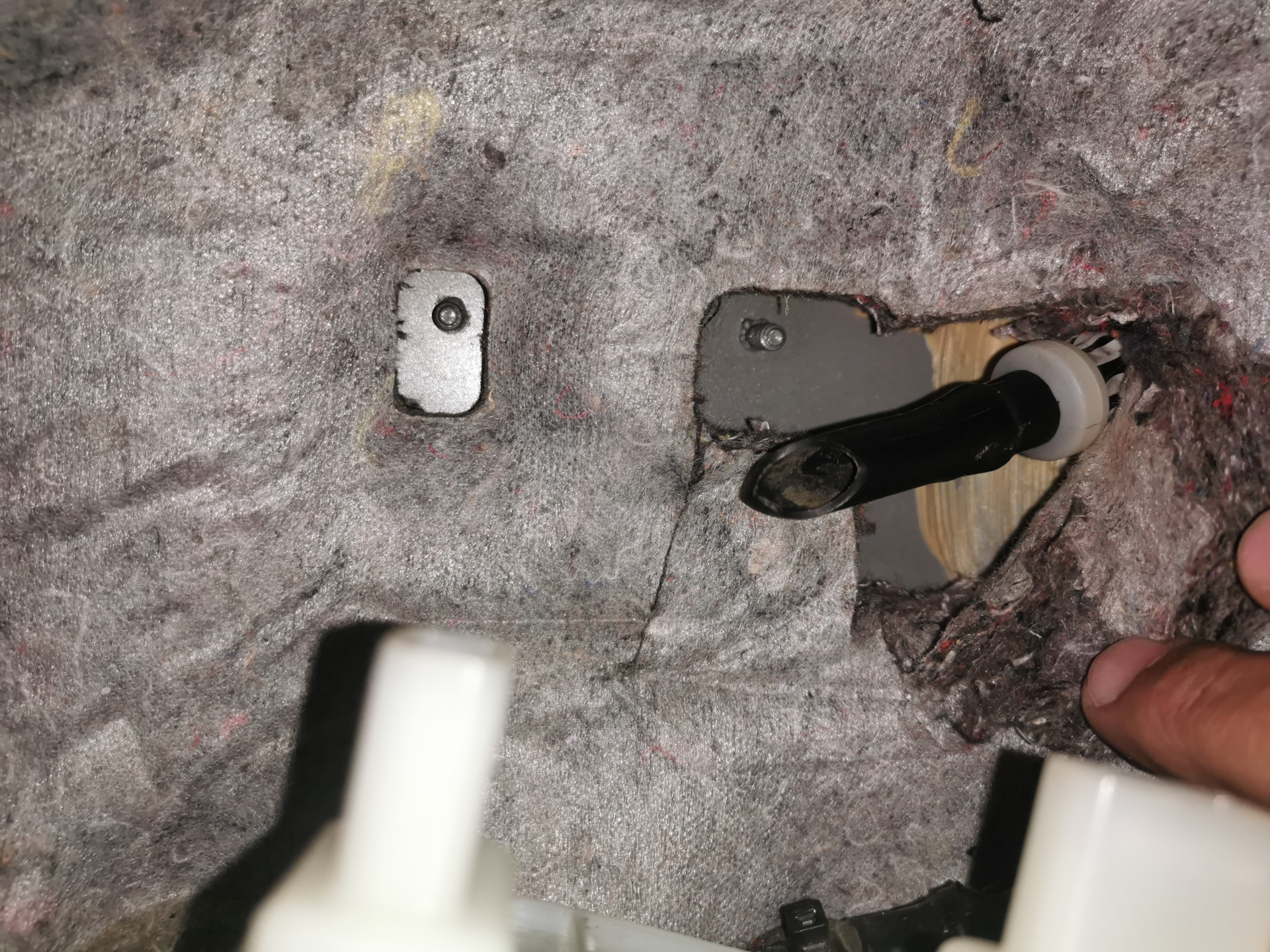

Доброго дня всем, отдыхал в Лазаревском, попал под ливень, вода с плафона и вода в ногах пасажира, почитал запись доброго человека) www.drive2.ru/l/10338972//

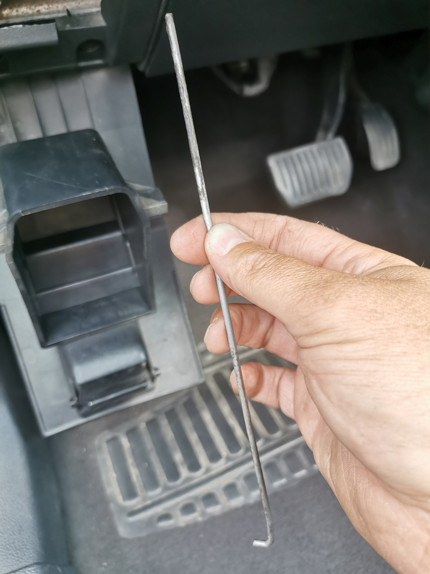

и полез, я не стал снимать обшивки стоек, к правому клапану я легко добрался с шуруповёртом а левый пробил куском проволоки и оба клапана продул компрессором.

ой зряяяяяяя и зря этот метод всем советуешь !
я тоже чуть не сделал как Антон описал но есть более простой и гуманный способ !
просто воздухом продуть дренажи!
www.drive2.ru/l/589902557904679843/
возле ручек на потолке шланги их 4 и все отсоеденять и продувать !
Я не советую, я рассказываю как сделал я, каждый сам решает как ему поступить, просто продуть компрессором меня не устраивало так как есть вероятность что ненадолго, а я хотел один раз и навсегда)

Нужно его снять

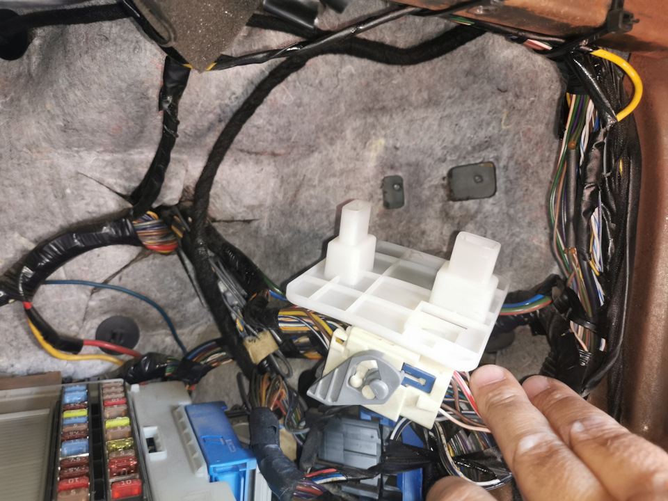

Подскажите где этот белый датчик находится? По фото не понял.
За бардачком
Спасибо.
