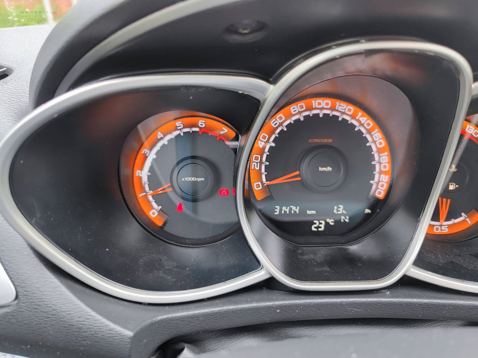

Итак, перед поездкой, потихоньку привожу машину в порядок, решил вот масло проинспектировать. Движок у меня 21179, да-да, тот самый 1.8 который славится отменным аппетитом к моторному маслу.
ТО проходил в феврале, пробег был 27777. Было залито масло — роснефть ультра, синтетика, 5w-40.
Сейчас на одометре 31474 то есть пробег с момента ТО ~3700.
Катаюсь достаточно динамично, движок крутить не боюсь. Каких либо изменения с вентиляцией картера или двигателем не производилось.

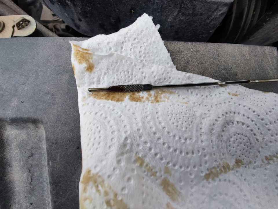

Смотрим щуп

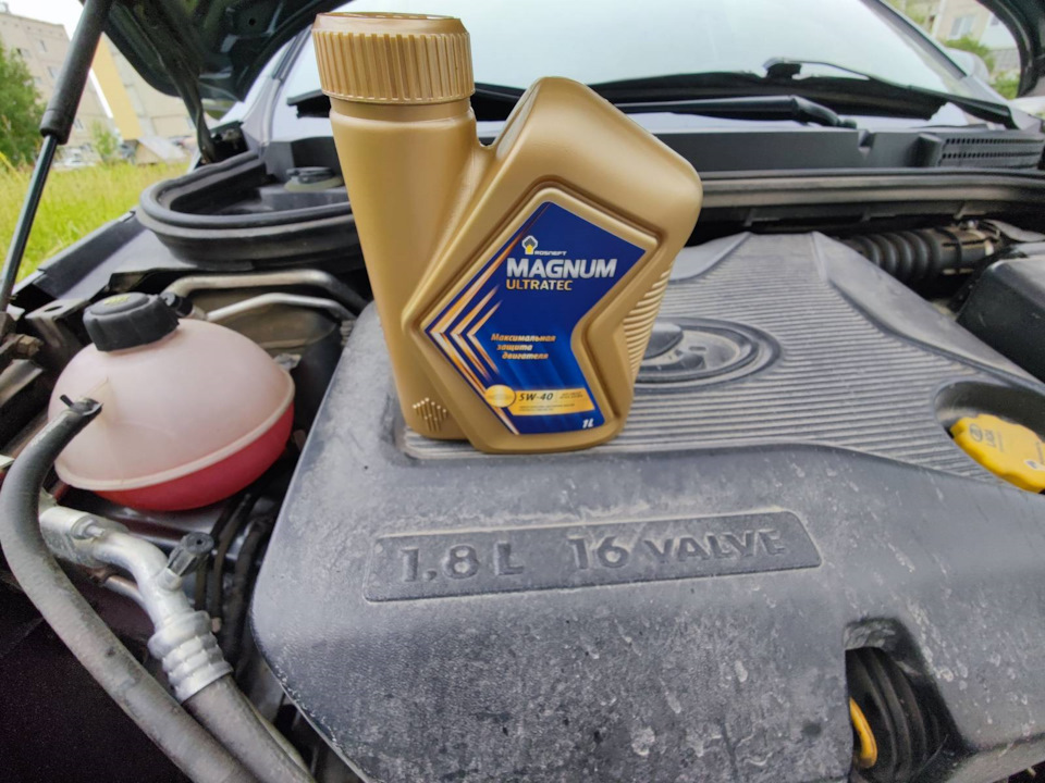

Понятно, доливка куплена заблаговременно.

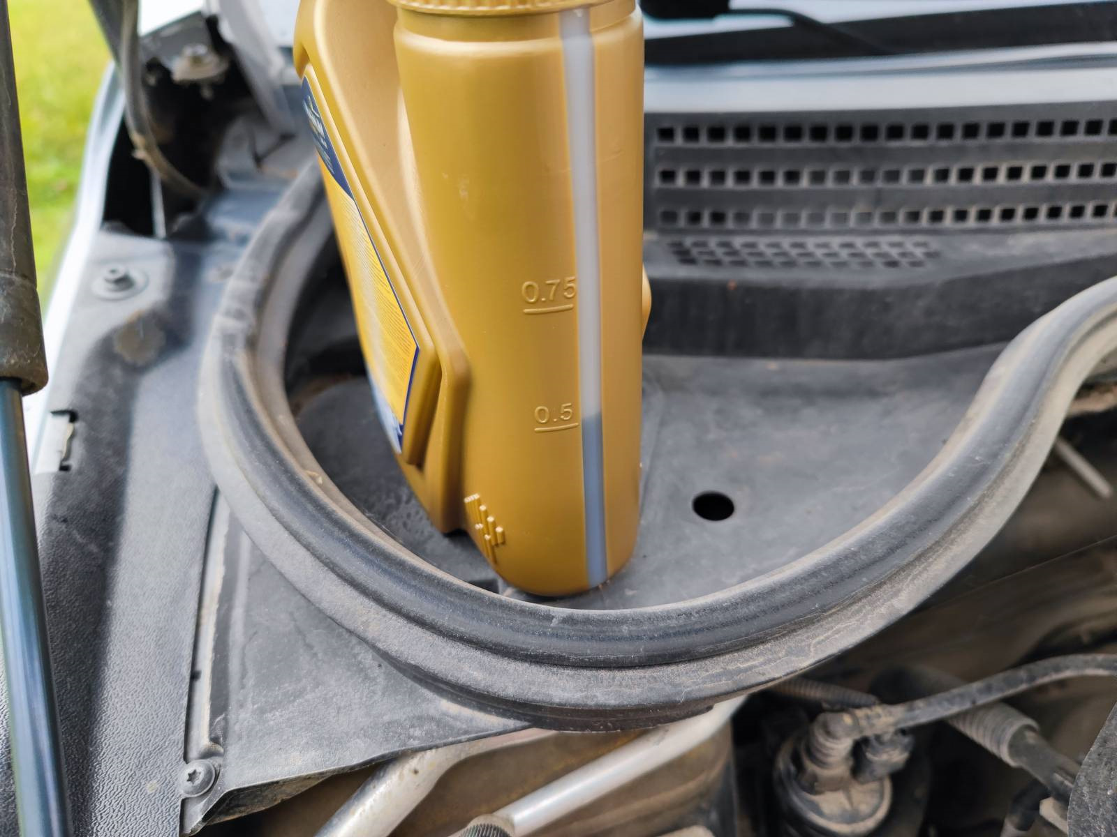

Доливаем ровно пол литра:
Получаем чуть ниже максимума, что, по моему мнению, для данного пихла оптимальный уровень.
Грамм 100 ещё влезет до верха.
Ок, считаем 600 грамм.
600/3.7= ~162 грамма на тыщу. Остатков в канистре мне гарантировано хватит до следующего ТО, канистра мне обошлась в 636 рублей.
