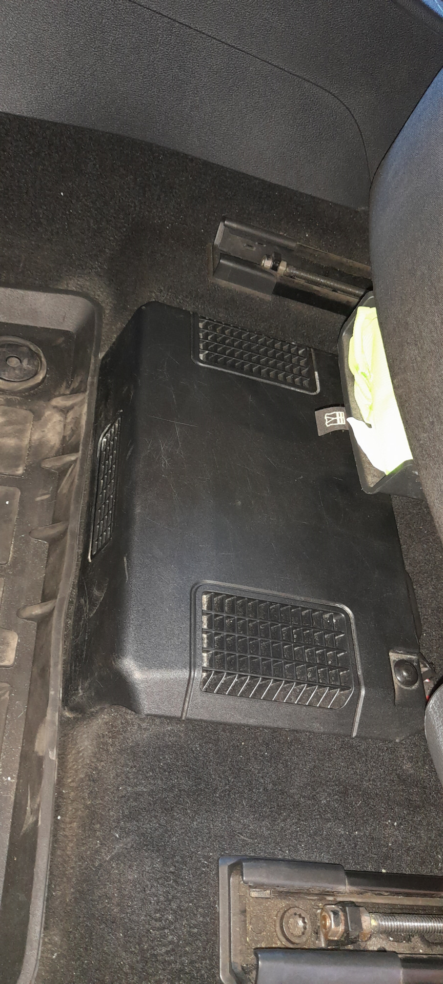

Всем как всегда привет кто зашёл почитать мою писанину!) Итак наконец то закончились мои доработки по музыке, а мож и нет-время покажет. Путь был долгий и тернистыйю. Итог с Валерия миб1 перешёл на Кольку миб2-почему Колян не миб2.5-ответ прост не нравится мне это сенсор, кнопочки как то попривычней и понадёжней, да и экран не такой маркий. Экран был приобретён у SHALTAYBALTAY87, блок уCarbit.Как продавцов с драйва2 рекомендую-отправляют оперативно и быстро-спасибо парни! Ну а усилок миб2.5 чисто случайно выпрыгнул на авито-взял там. Остальные комплектующие у наших узкоглазых братьев заказывал. Начал установку с усилка

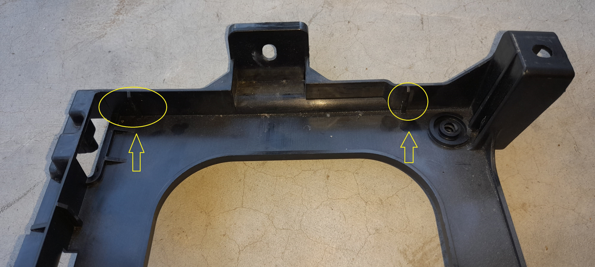

Кронштейн крепления усилителя менять не стал-в дело пошло "Кружок очумелые ручки", вооружившись дремелем подтачиваем мешающие выступы посадки усилка.
После ставим усь на своё место.

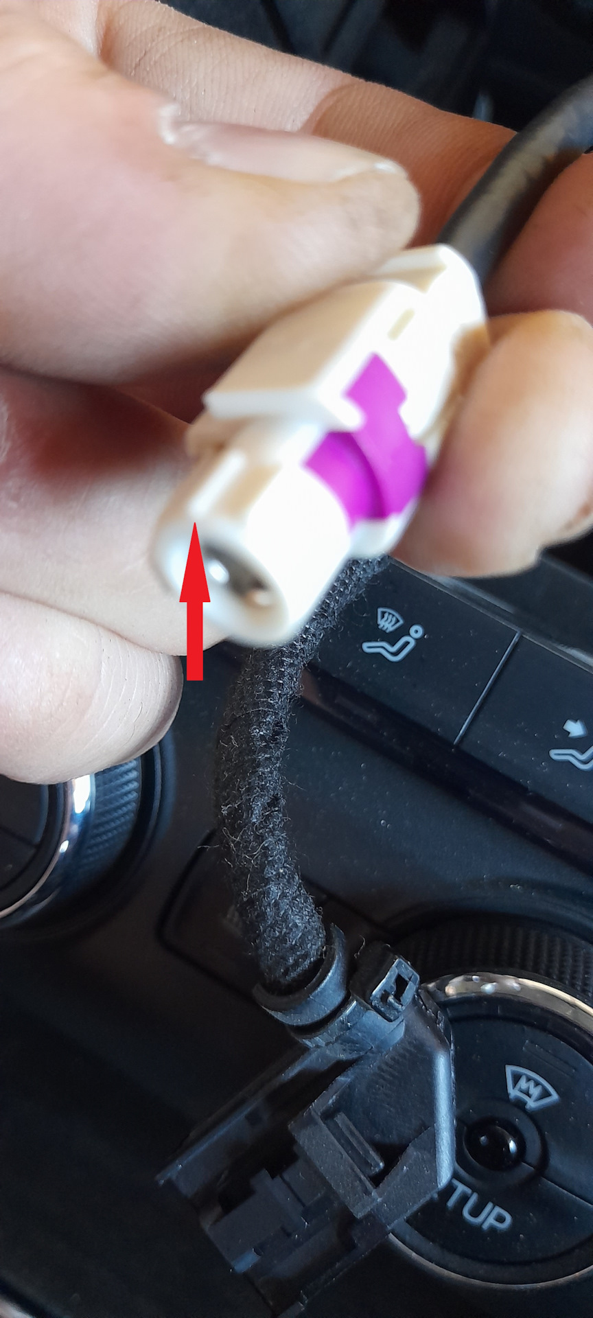

Так как у меня разъем MEDIA in, пришлось докупать правильный USB порт чтоб работал карплей и планку держатель портов новый. Порты заказывал в китае с проводкой-цена в 2 раза дешевле чем у барыг с авито))) Планку без портов взял на авито с разборки-за 500рэ.
Штатную проводку портов не стал расплетать из косы. Начинаем сборку в обратной последовательности. Прежде чем подключать экран надо как всегда поколхозить-срезать усики на конекторах иначе не залезет.

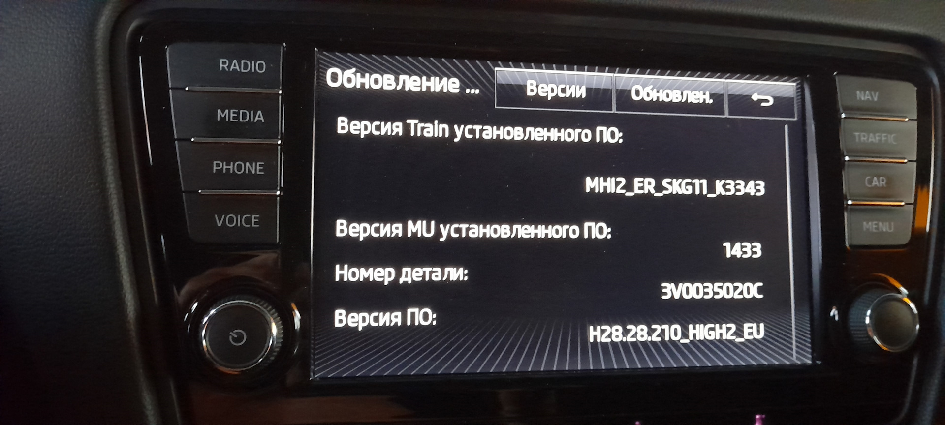

Заработать то заработало, а звука то не нема -печалька(((((( Магнитола была разлочена, а усилок нет-даже не появилась надпись по защите компонентов. Нашел человечка Kirilluu через авито в Волгограде кто занимается кодировками снятием защиты компонентов. Пришлось повозится -усилок ни одис ни васёк не видел вообще. Долгие танцы с бубном привели к пожительному результату-усь ожил) Перекодировали блок Коляна под кантон, в усилок залили параметрию от супеба в комплетации Laura & Klement. То что нужно дополнительно докодировали. Ну вот впринципе и всё на этом-то что нужно было мне всё сделано.Штатная навигация спутники быстро находит.Самое главное с чем удобно кататься с навигацией где есть точки камер на скорость.
