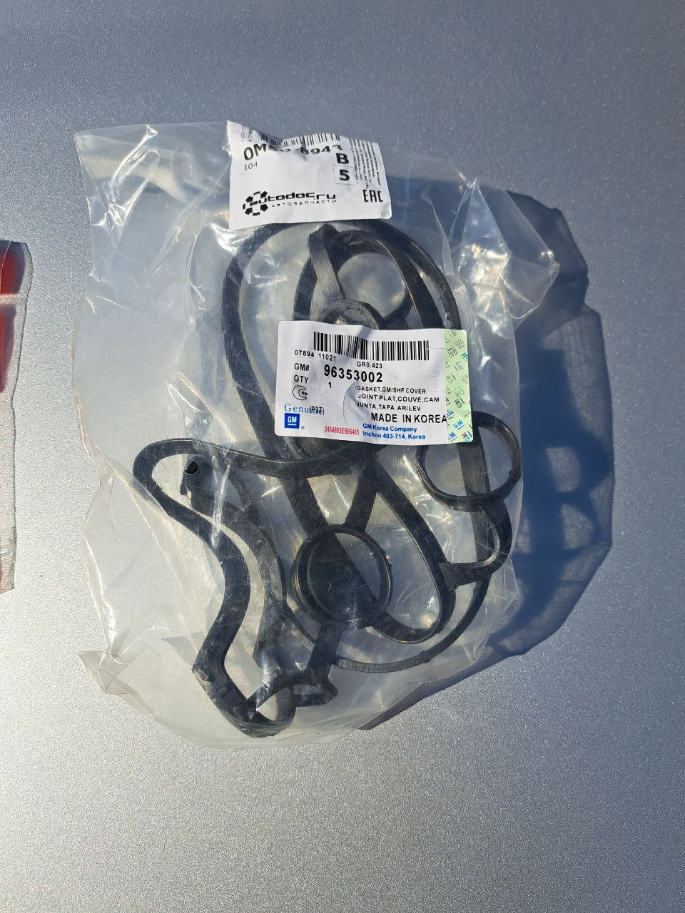

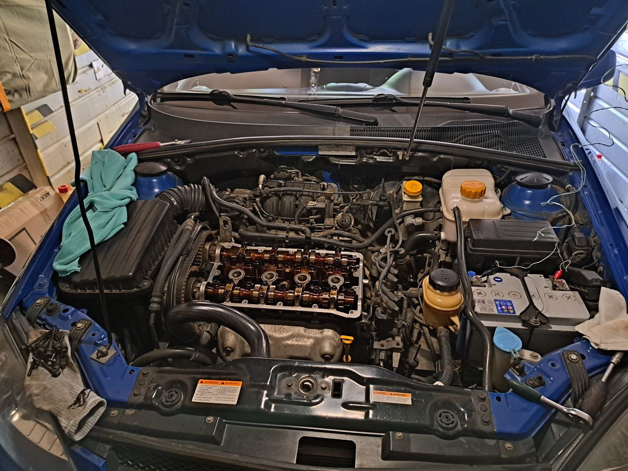

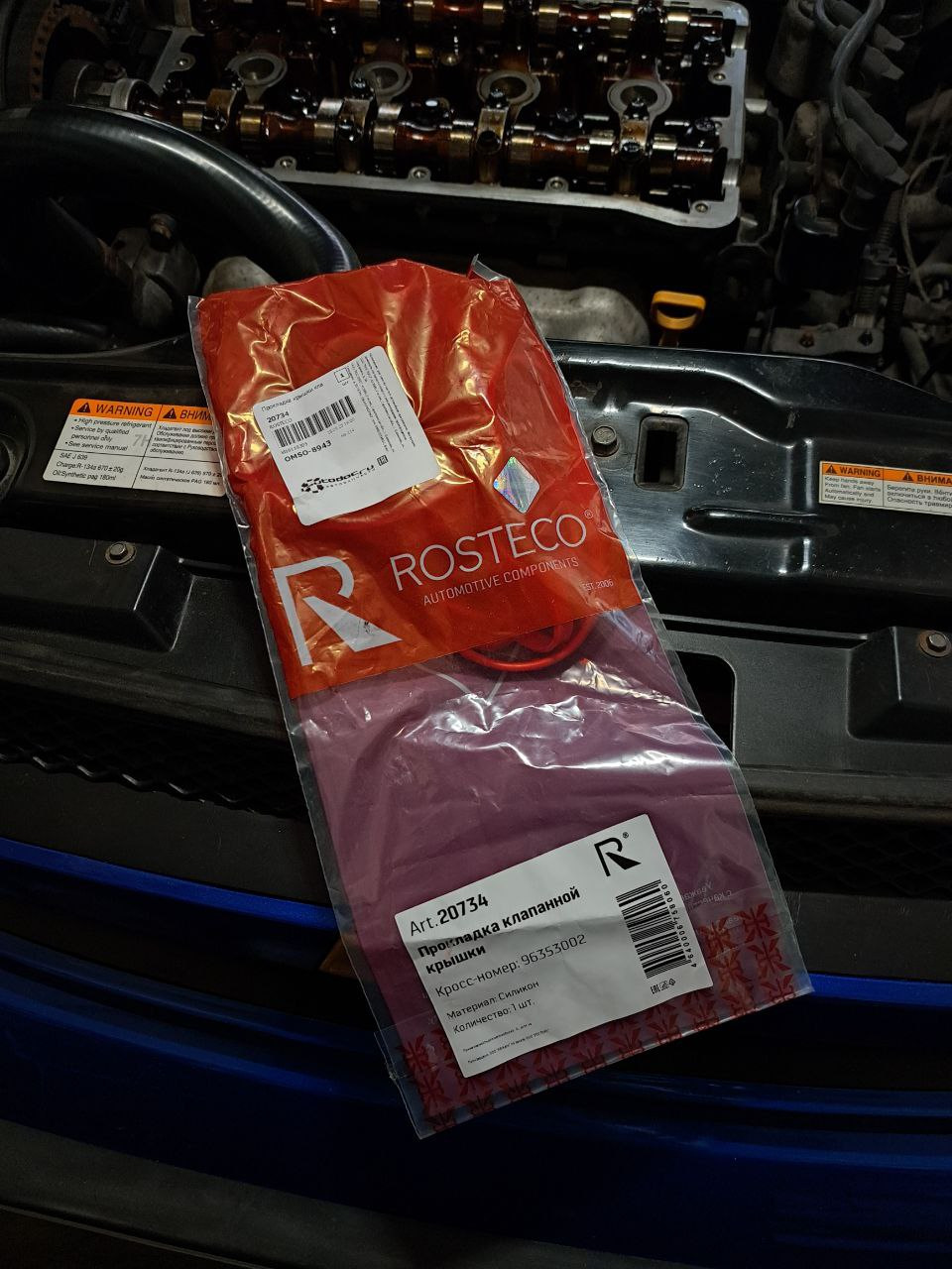

Но для начала хочу обезопасить вас и предупредить о возможности нарваться на подделку! Повелся я на приятный ценник и заказал прокладку клапанной крышки аля оригинал, заказал её в автодоке.
На вид была приятная, без каких либо подозрений. Только вот хватило её на две недели, начала бежать со всех щелей. Вскрытие показало, что её раздуло, не маслостойкой оказалась.
Поэтому не стал выпендриватся и поставил Ростеко(артикул: 20965) красный силикон по классике. И кольца под болты тоже Ростеко(артикул: 20793)

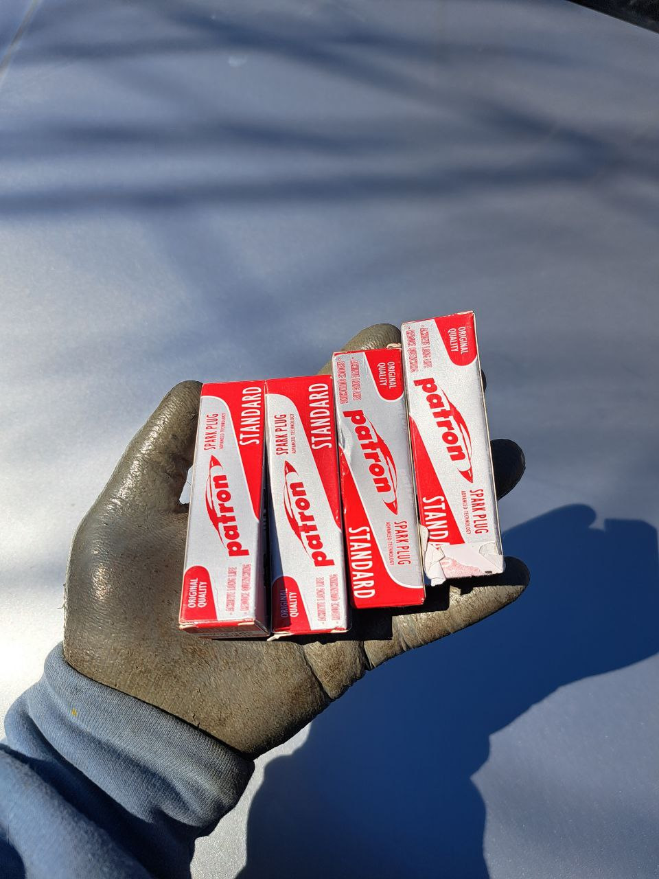

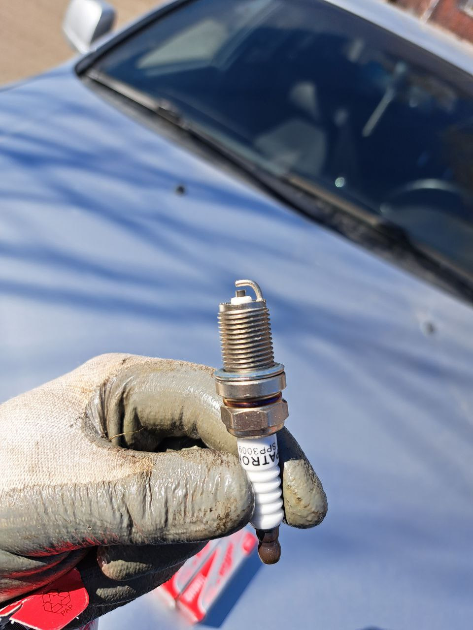

Поставил на пробу бюджетные свечи PATRON (артикул: SPP3009) На вид ниче такие.)

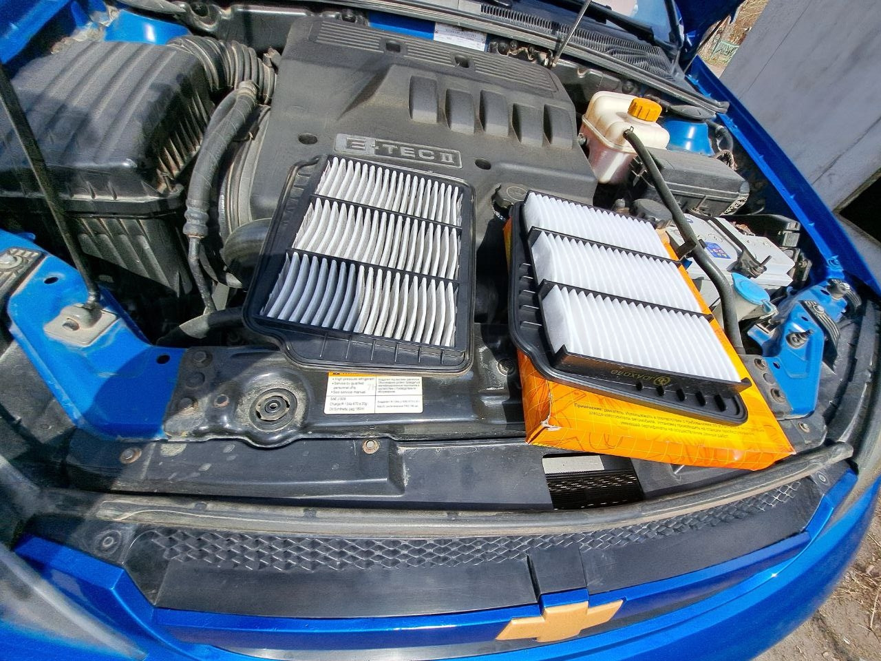

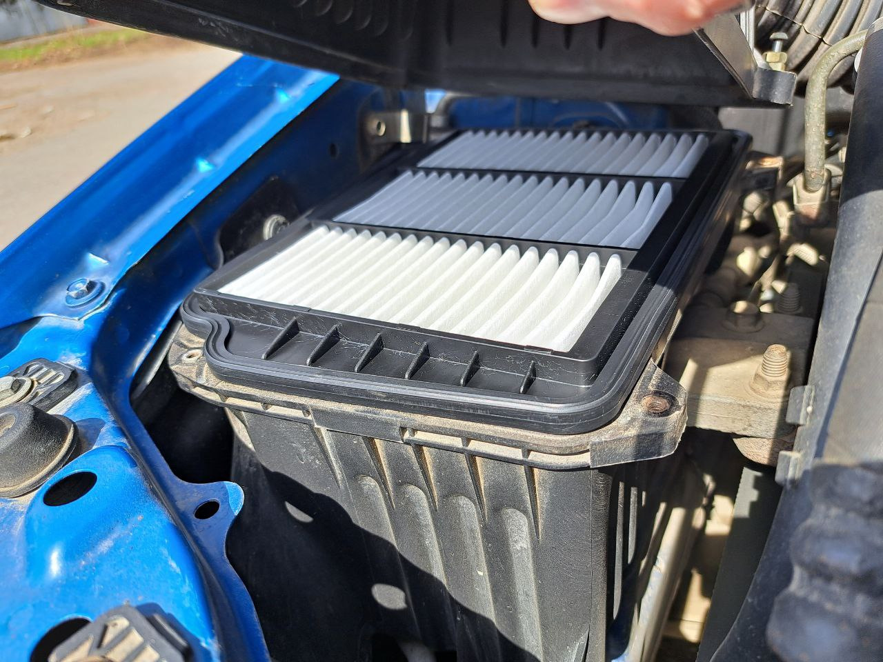

Фильтр воздушный JD (артикул: JDAX040) На вид приятный, резинка хорошая.

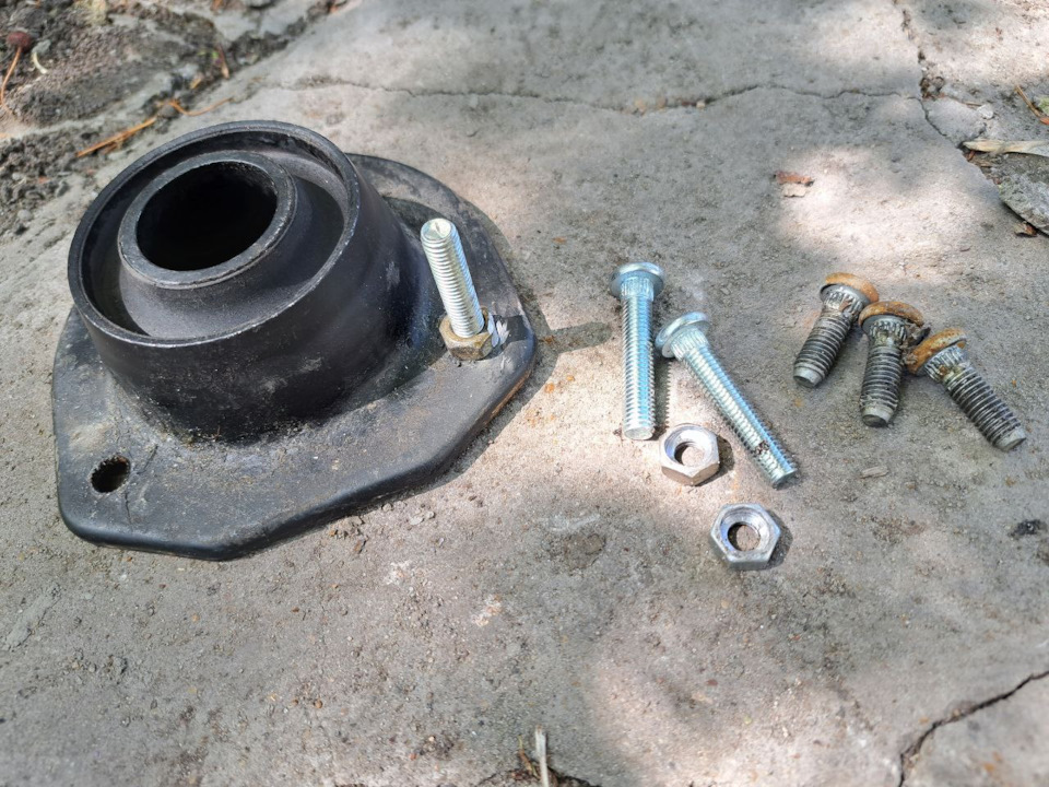

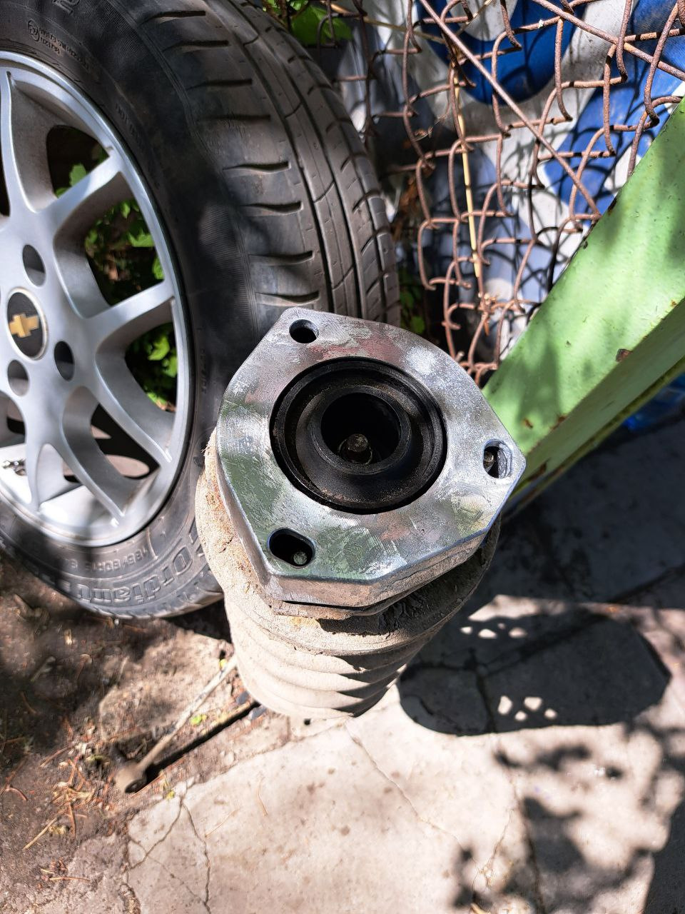

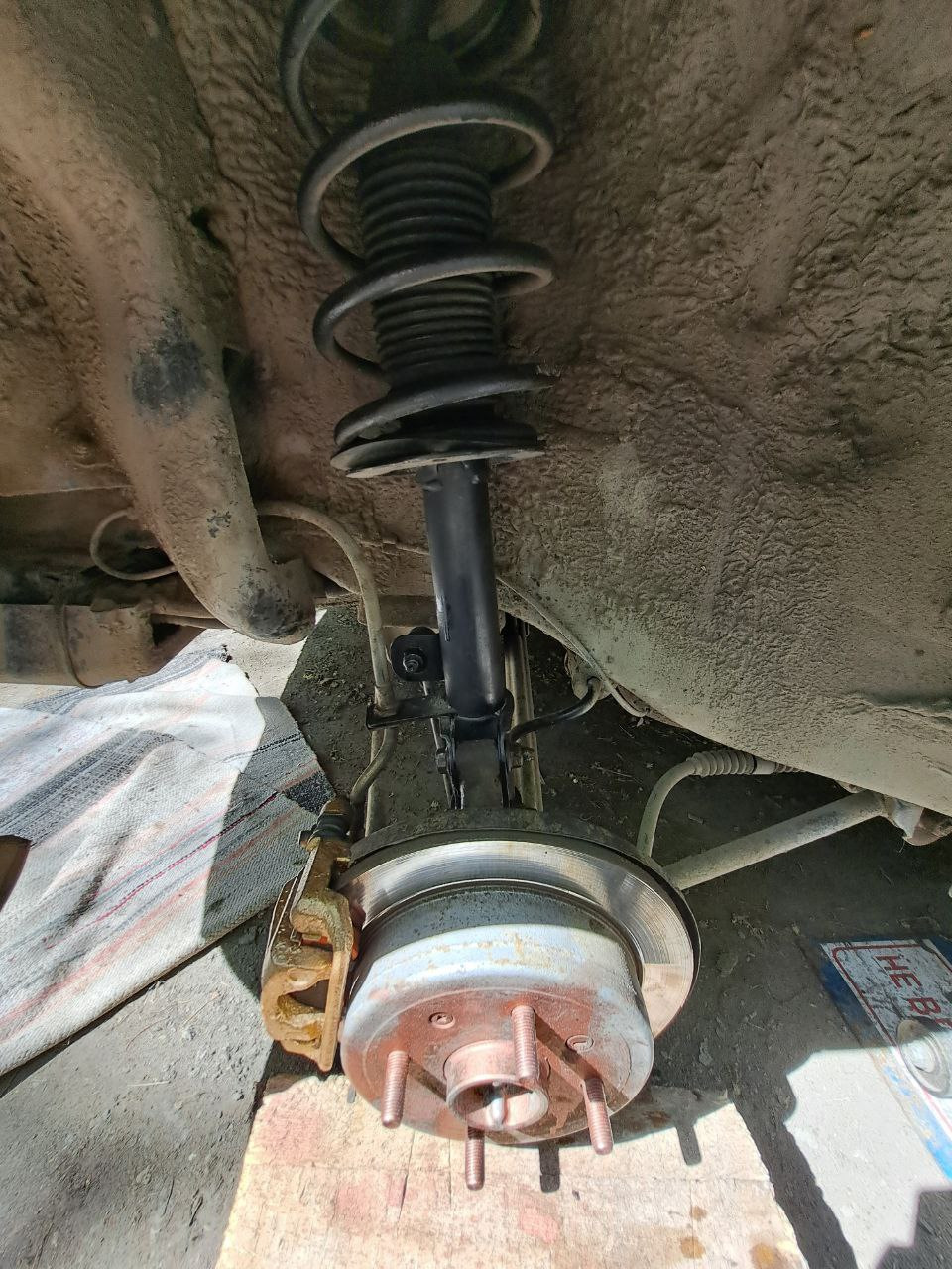

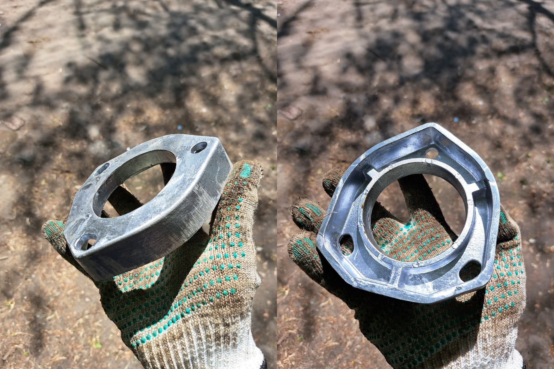

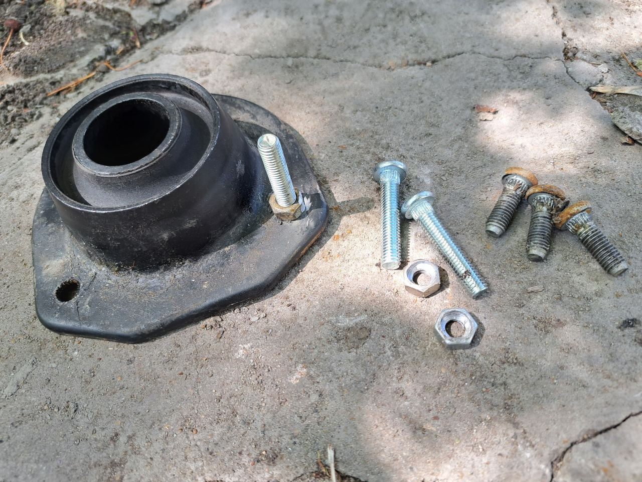

Так как задние стойки менял в прошлом году, вместе со стойками стабилизатора и опорами они были живыми, но просевшая жопа не давала покоя. Пружины менять не хотел, поэтому заказал на авито проставки. Как родные они конечно не садятся, надо изрядно потрудится и доработать напильником!
Ну и само собой в опоры вставить новые длинные шпильки которые шли в комплекте с проставками. Ссылку на проставки не буду оставлять, так как в целом не доволен тем, что пришлось мучаться и подгонять их. А так всё отлично.

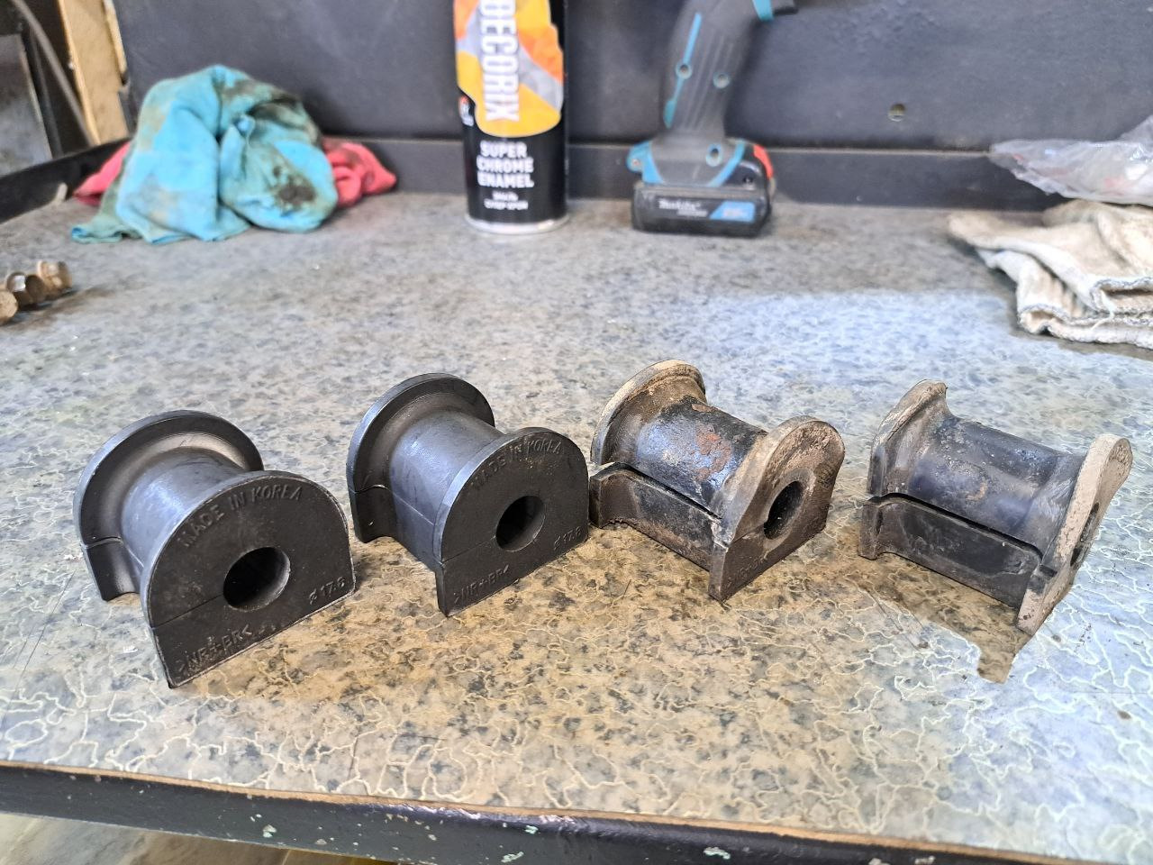

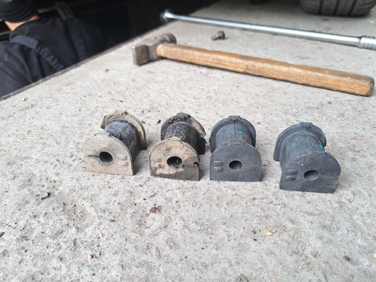

Вкруг поменял втулки стабилизатора.

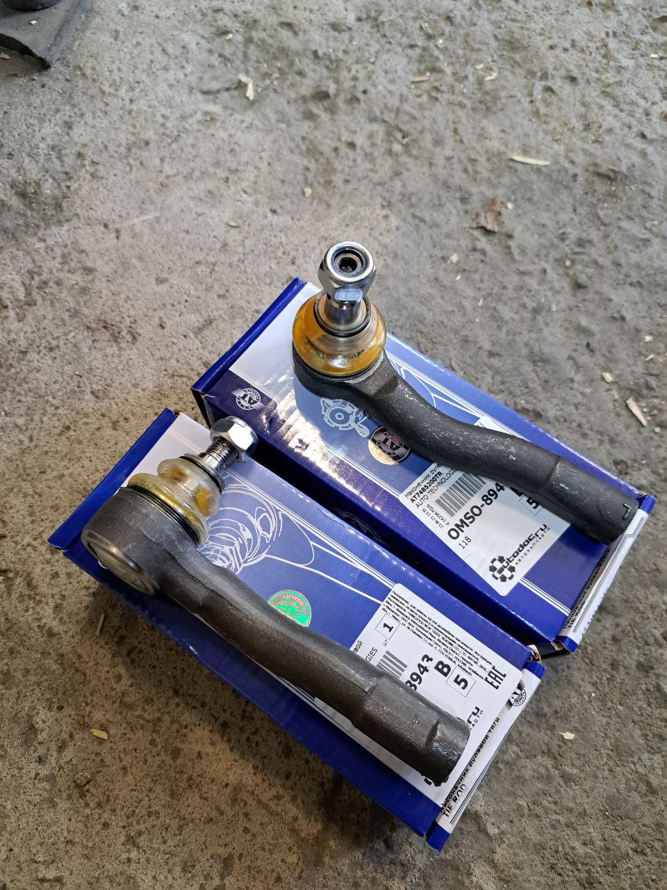

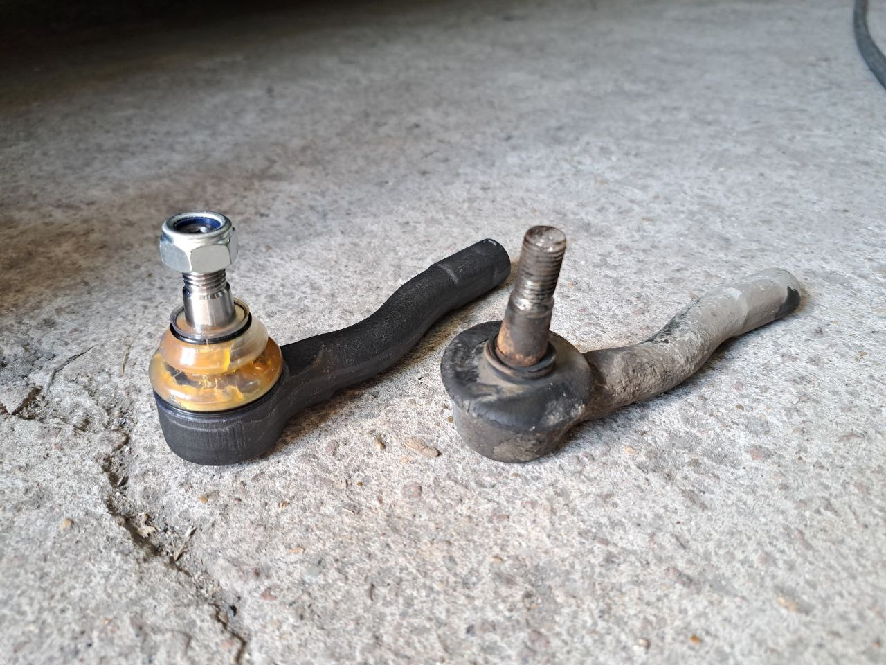

Левый рулевой наконечник закончился. Поставил новые от компании Auto Technologies. На вид качественно. Понравились. Посмотрим на сколько хватит.

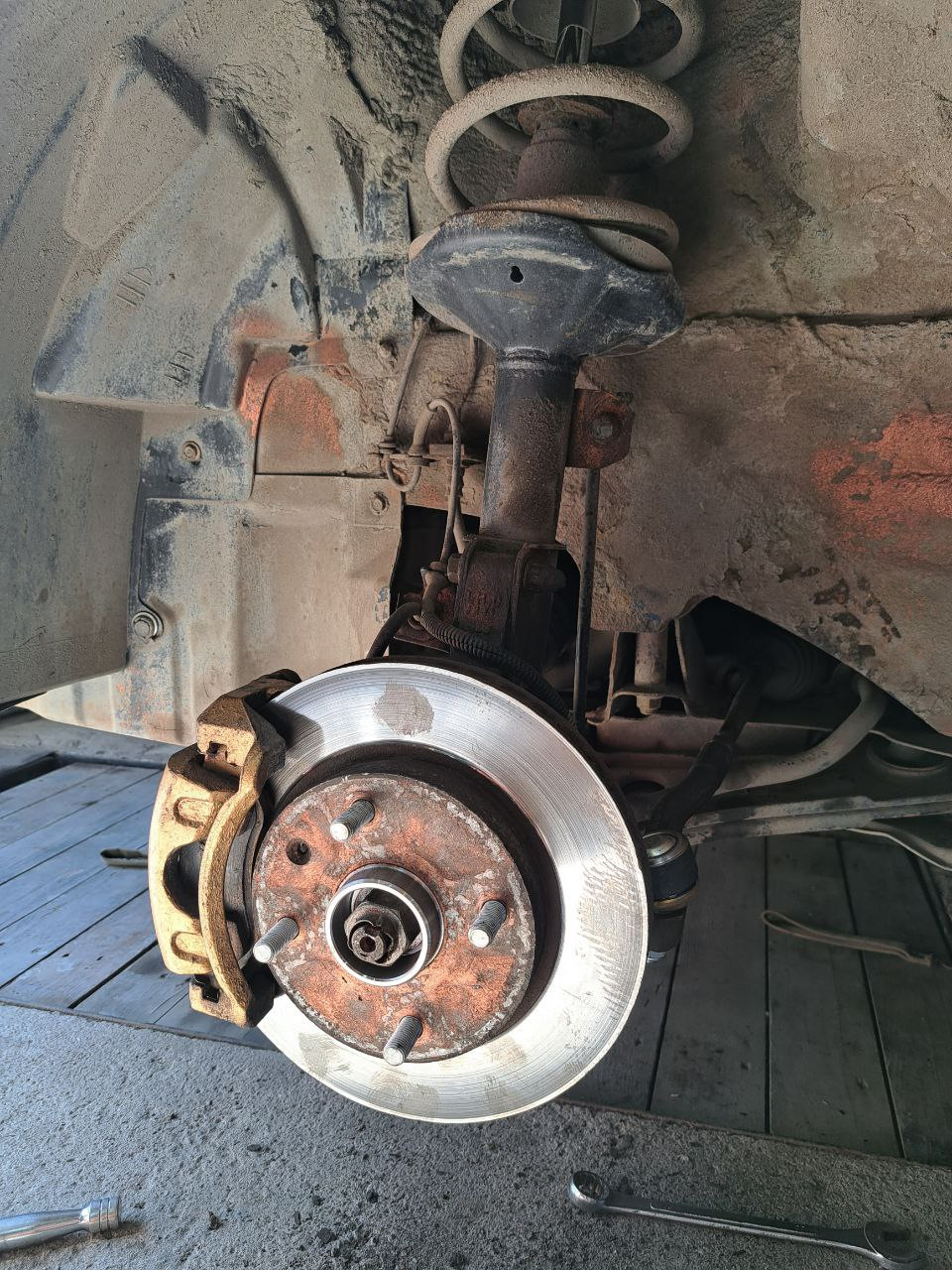

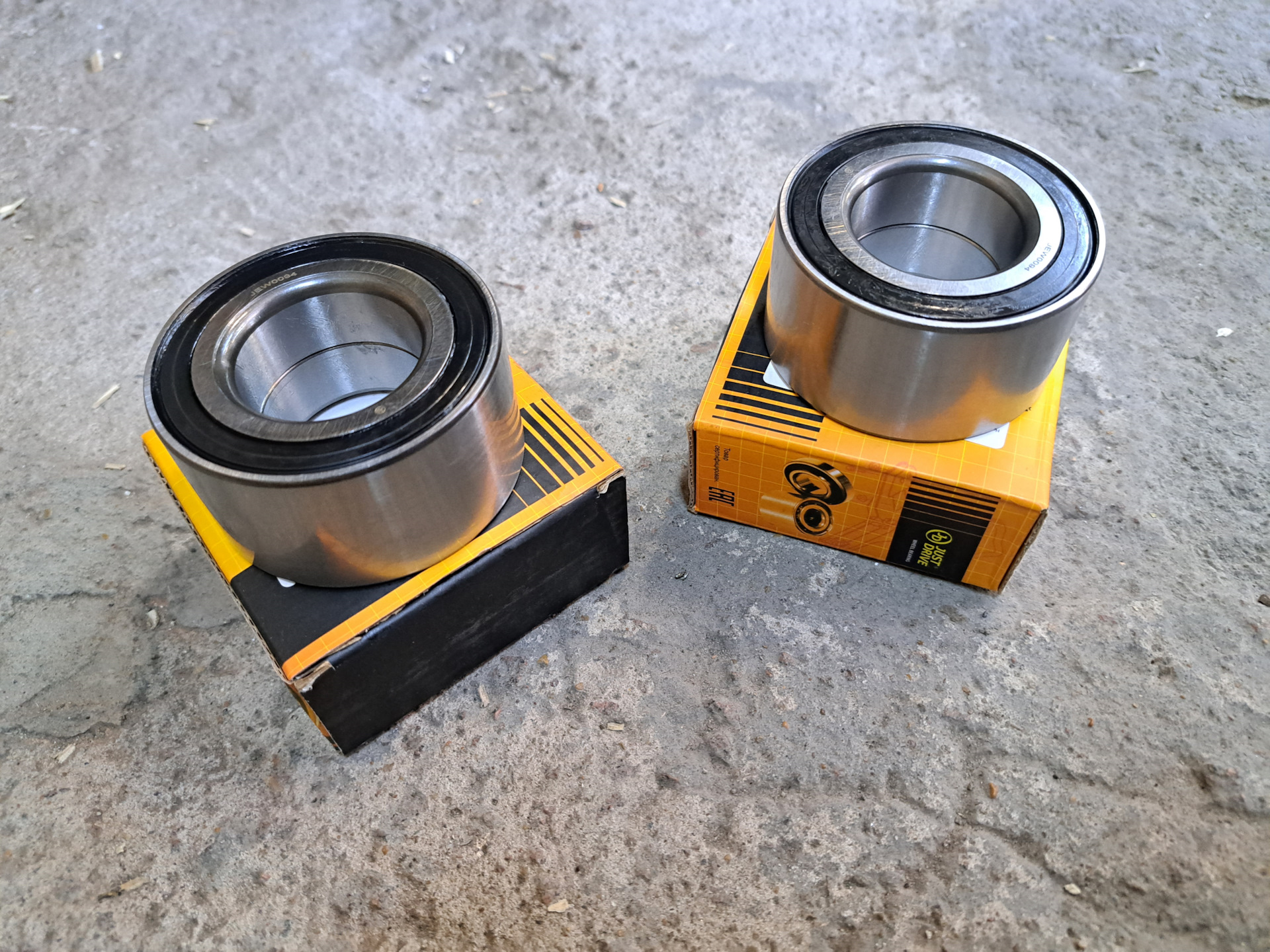

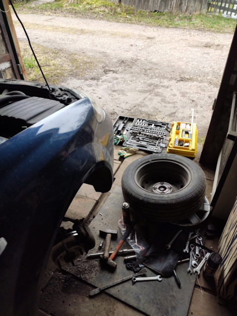

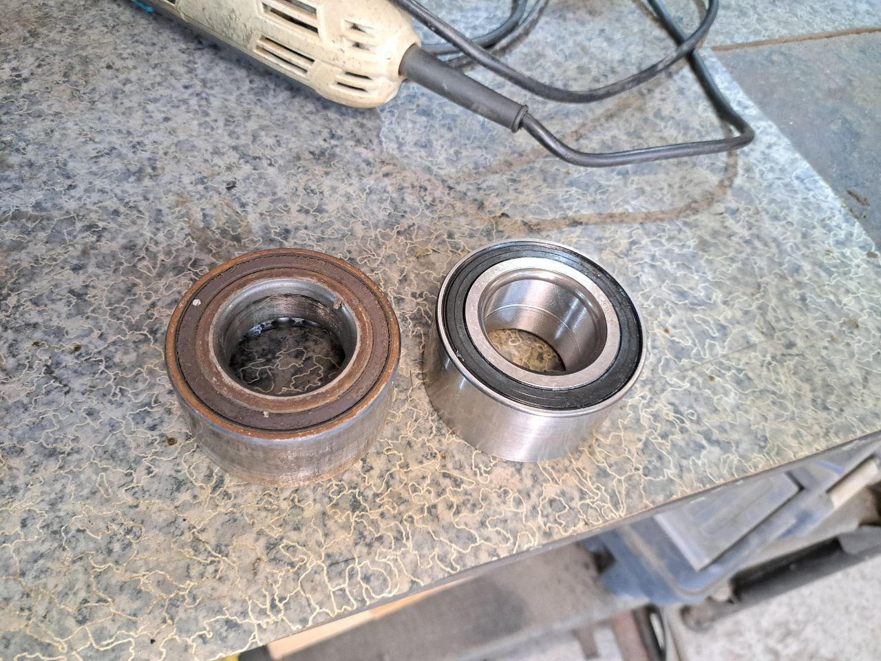

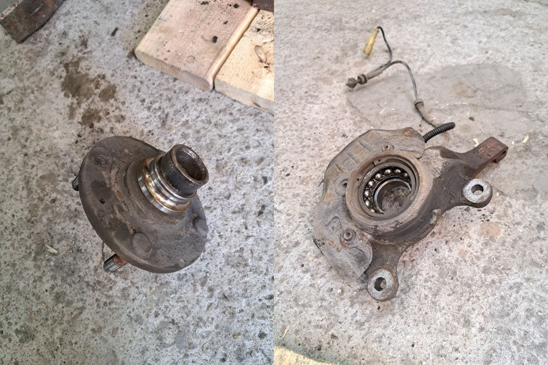

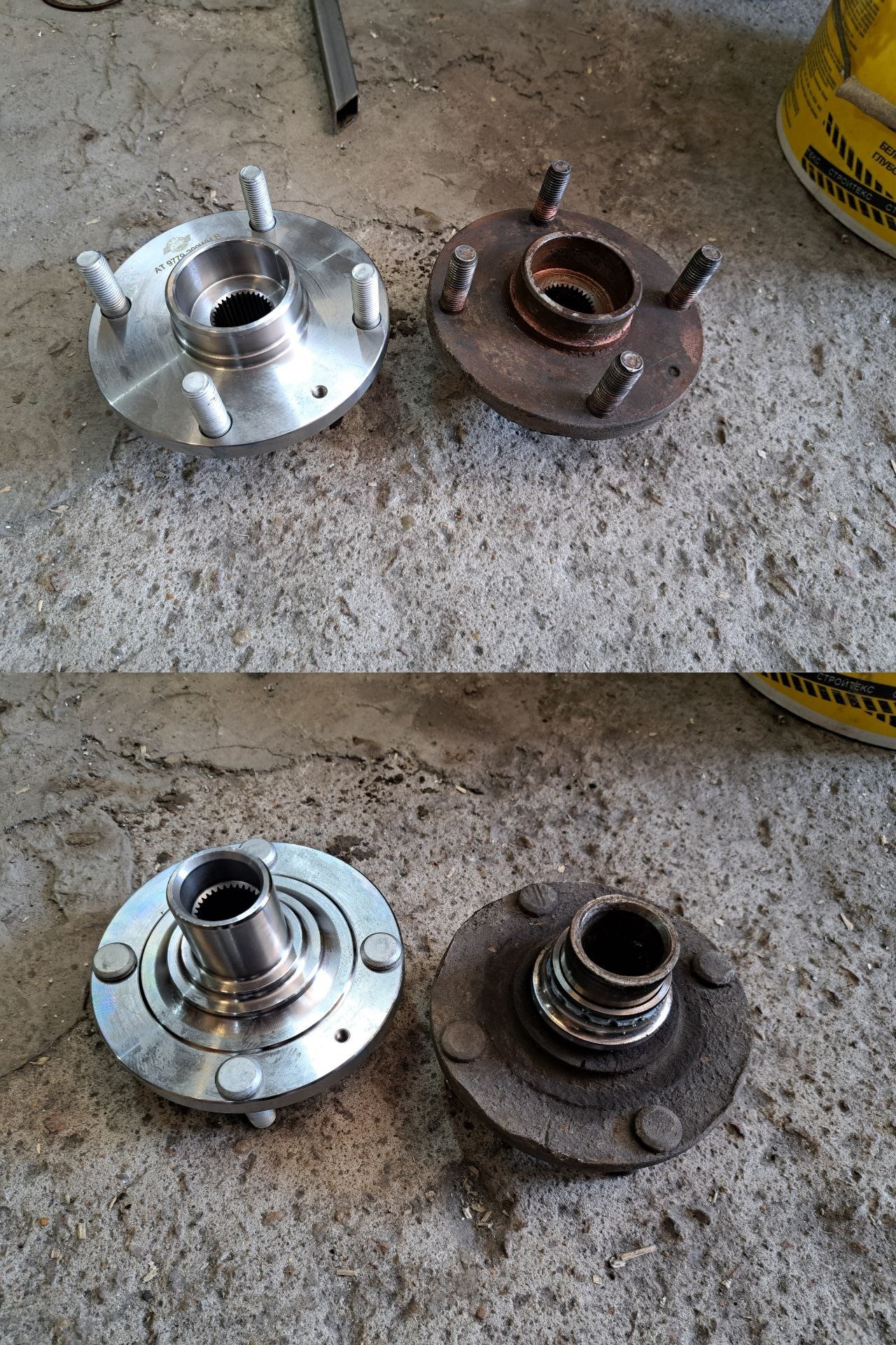

Поменял передние ступичные подшипники. Поставил JD (артикул: JEW0094) Вроде хорошие отзывы. Но поскольку левый у меня взял манеру умирать через 10к пробега, поменял его вместе со ступицей. Ступица Auto Technologies на вид очень хороша, качество за не большие деньги.

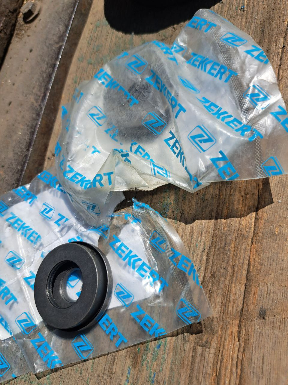

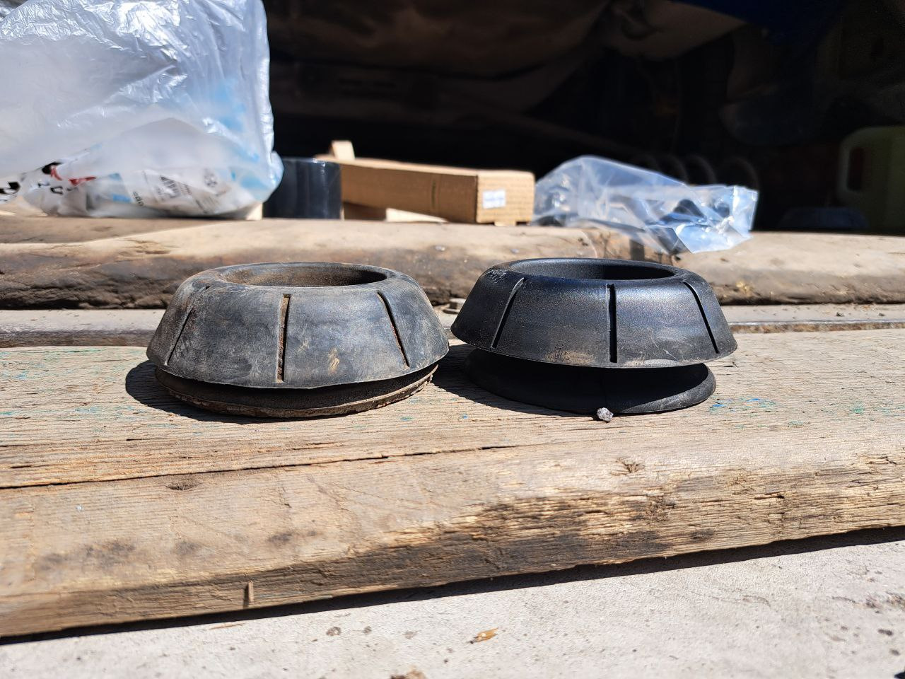

Передние стойки амортизаторов стоят KYB отвёз их прокачать, поменял передние опоры Parts Mall вроде и опорные подшипники Zekkert.

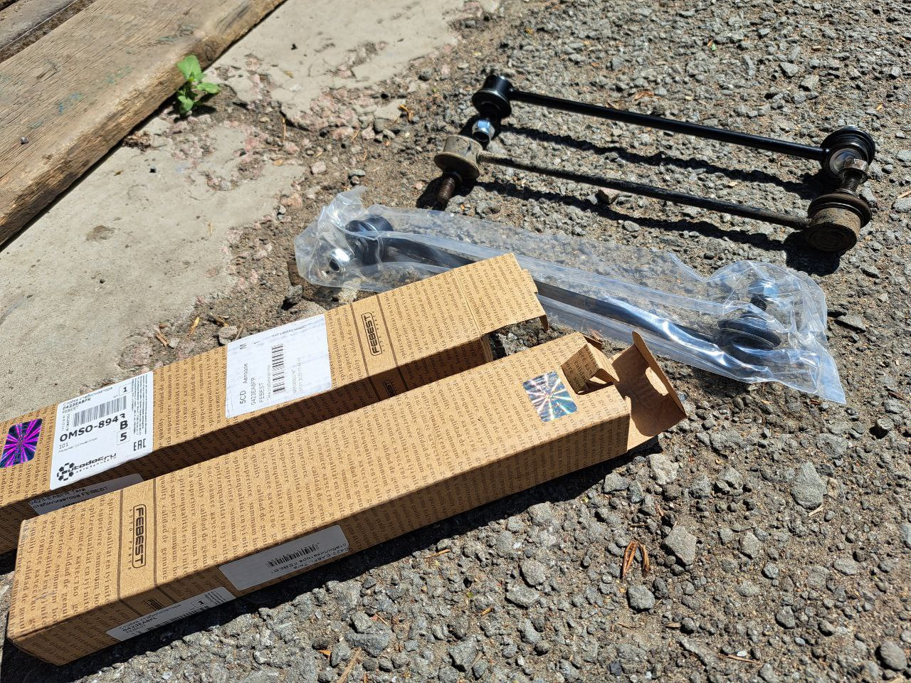

Стойки стабилизатора передние Febest. Тоже неплохие на вид.

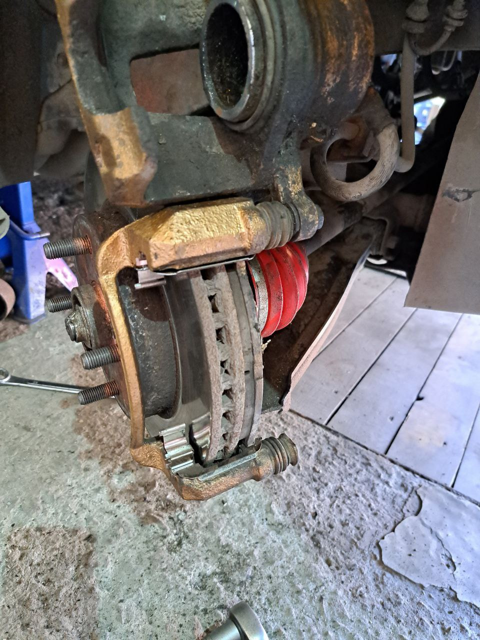

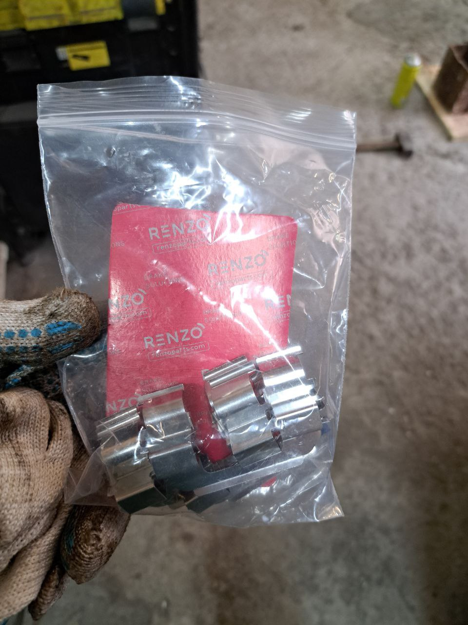

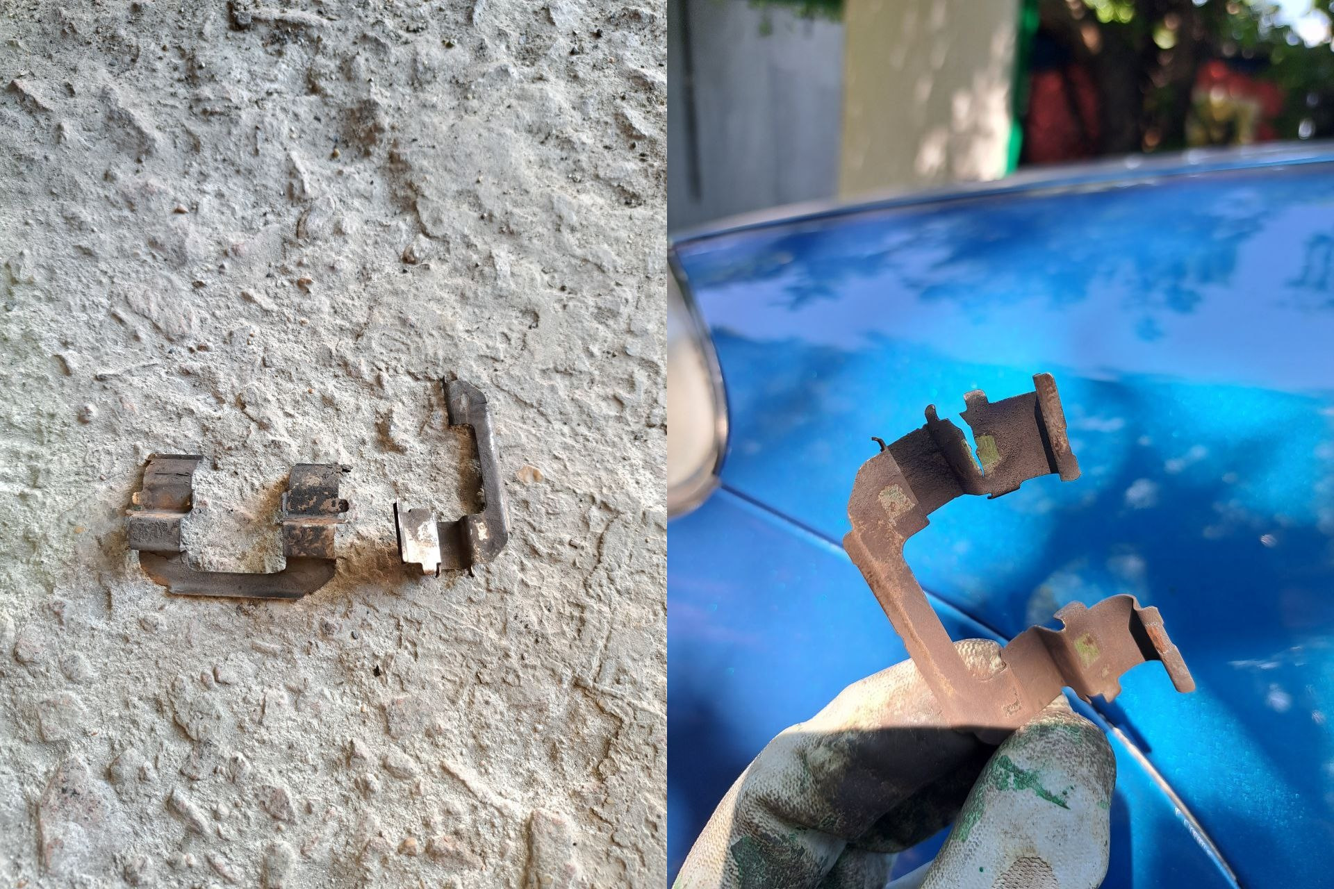

В передних суппортах скобы пошли по бороде.
Взял китайский ремкомплект.

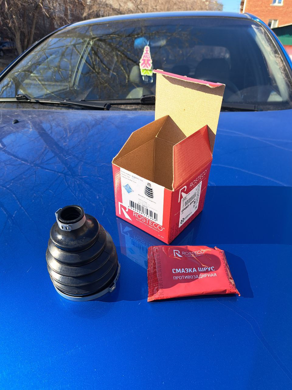

Ещё купил на разборке левый привод в сборе, так как трипоиду пришла хана и поменял вкруг пыльники на шрусах.

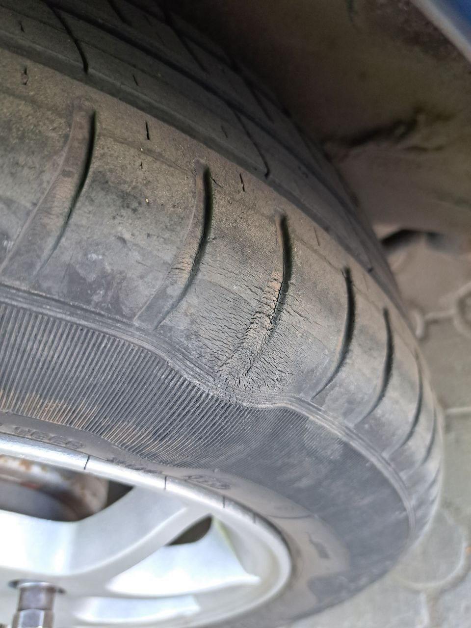

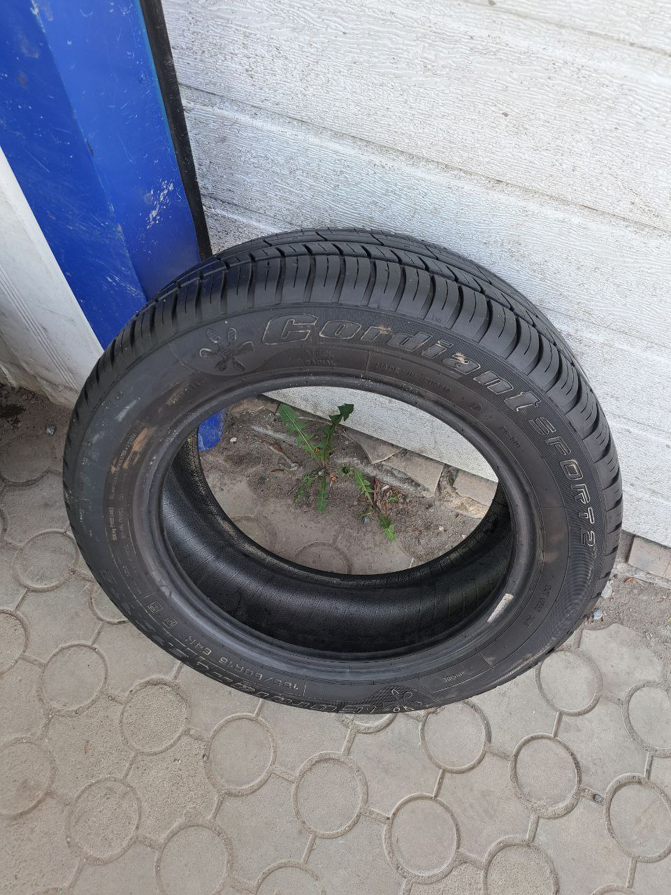

Была грыжа колесе, купил бу на авито.

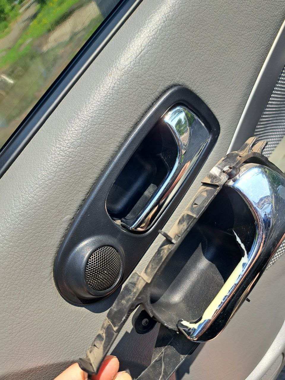

Поменял потрепанные ручки открывания дверей.

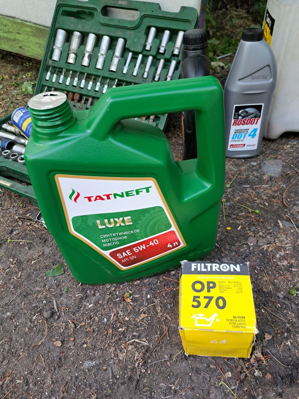

Перешел на масло от Татнефти.

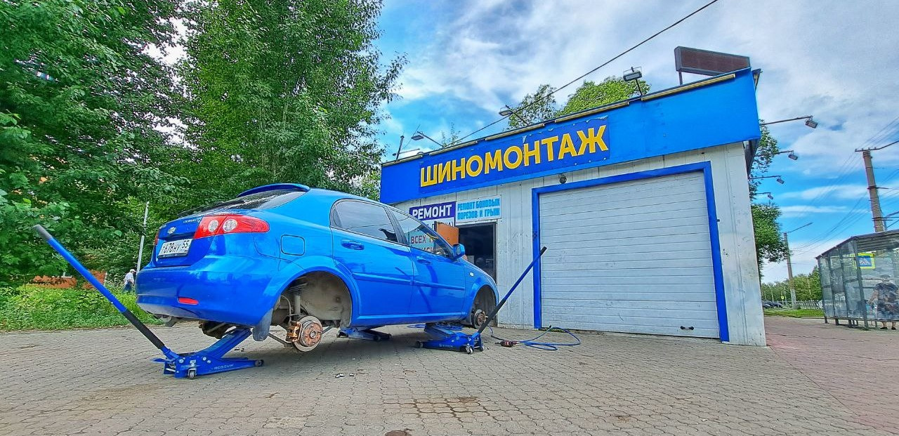

Потом балансировка всех колёс.

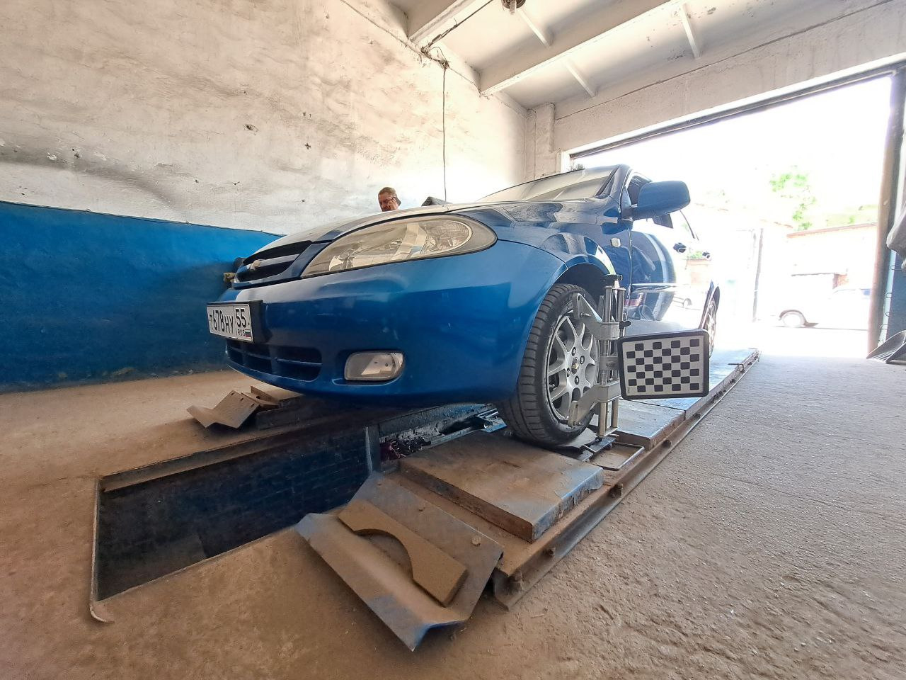

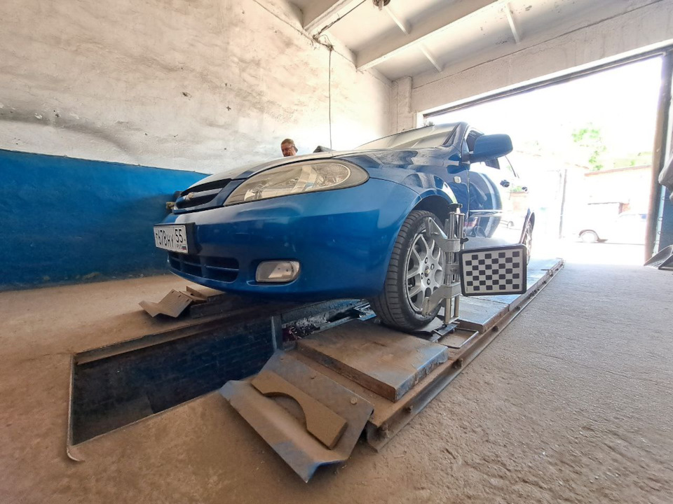

И сход\развал

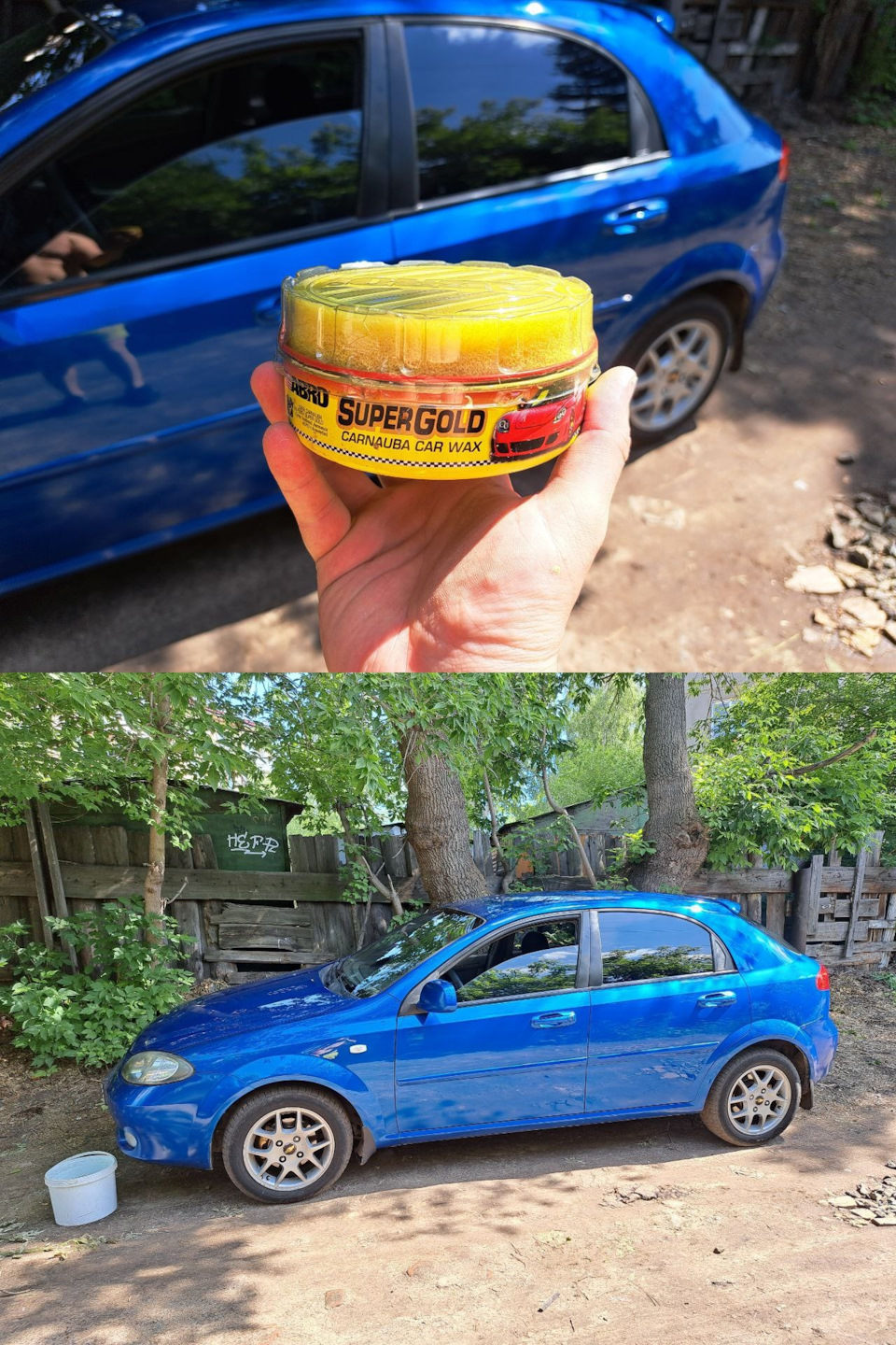

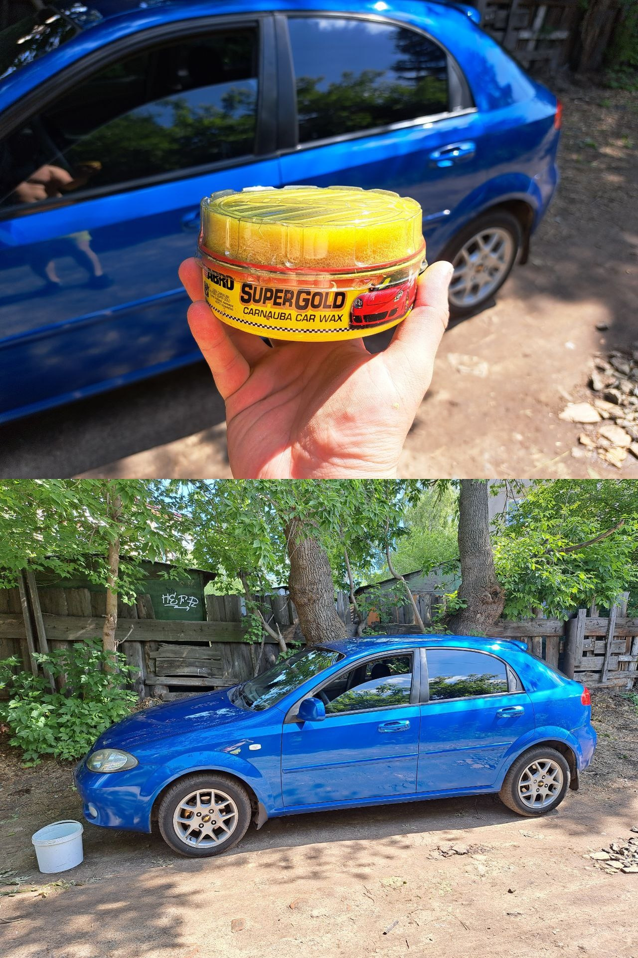

А ещё воск купил, натёр. Понравилась эта штука!)

Приветствую, как показали себя ступичные?
Приветствую, пока без каких либо претензий, тьфу тьфу тьфу…)
Приветствую! Как свечи себя ведут? Сколько проехал?
Привет, на них проехал тысяч 12. Без каких либо претензий. Сейчас на МЕТЕОР перешёл.

У меня тоже спорт-2, причем в таком же размере. Уже две грыжи за 4 года поймал. И трещины как у тебя (у меня 2018 г.в.). Второй раз бы себе не поставил — громкая, дубовая, не управляемая…
Полностью согласен, резина гамно мягко говоря.
Передние и задние ручки открывания одинаковые не знаешь?
Да, одинаковые.
Пасиб… Тоже уставшие передние… а на разборках предлагают только задние… 👍🏻👍🏻👍🏻
Семён-Семёныч, ну как же так🥲. Все уже давно научились различать GMовские запчасти по наклейкам🙂
На ошибках учимся😉
👍🏻🔨а номера пружинок Renzo для задних колодок не осталось?
Задние не менял, они как новые, поэтому увы, но я не знаю))
alerche
Frenkit 930017
