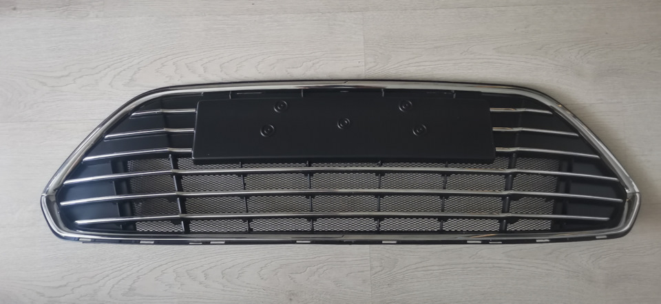

ЧТО СТАВИМ
Как не странно, но и здесь есть выбор у решёток. Но есть у всех огромный нюанс. Хромированная часть сделана очень хреново независимо от производителя. Если в тёплом регионе они ещё смогут жить (наверно), то у нас в Питере — нет. Реагенты и соль делают своё дело. Поэтому прежде чем будете ставить, то советую покрыть хромированые части плёнкой.
Верхнюю взял SAT, а вот нижняя NO NAME, т.к. покупалась через Avito. И кто доподлинно её делал, без понятия.
Нижнюю решётку я принципиально хотел в этот раз полностью хромированную, где хром идёт по горизонтали. Нет, они [полосы] не хромированные. Это вставки.
НЕЗАКОННЫЙ СПОСОБ УСТАНОВКИ
Я всё думал, что расписывать последовательность работы или нет. Пришёл к выводу, что не буду, т.к. я менял решётки нестандартным способом как это делали остальные. Просто лишь расскажу, что как сделал, а там уже думайте.
Если верхнюю решётку ещё можно поменять через верх не снимая бампера, то вот для нижней надо снимать его. Но это если мы идём стандартным путём. Я же пошёл более странным способом, а именно поменять без снятия бампера. И знаете что? Да, удалось. В целом ничего сложного не было.
Нижняя решётка закрепляется изнутри, поэтому-то и снимают бампер для удобства. Как же я сделал? Пока сегодня возился с локерами и пр., то я всё равно скидывал нижний пыльник бампера. И я попросту лёжа выдавливал решётку из пазов, а потом сверху таким же методом убрав уже верхний пыльник и собственно она вышла.
В целом так можно делать. Единственное, что очень вам будет мешать в этот момент — пенопласт на усилителе. Вот как раз он делал маленько голову, ибо пальцы не пропихнуть особо. Но в любом случае всё получилось. Даже особо не напрягался.

Нижняя решётка с хромом
LQ-ZS-105
