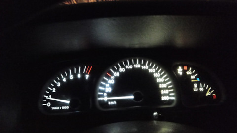

Ничего не предвещало беды, спонтанно перестал работать спидометр и тахометр. Стрелка тахометра дёргается даже на выключенном зажигании.
Иногда работает но сейчас всё реже. Приборку снимал ставил несколько раз, не помогло. Измерил напряжение в сети — 14.5в. Где то контакт. Подозреваю плохую массу на приборку, только вот где она крепиться вопрос. Плюс от поворотников подсветка тускнеет хотя мультитаймер менял. Где то у вектры стандартный отвал массы, вопрос где ?

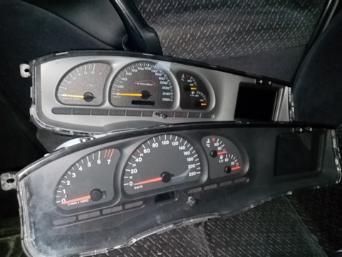

Поменять моторчик стрелки спидометра. У меня дело было в моторчике стрелки спидометра. Я поменял местами моторчик и с тахометром. И тахометр заработал но спидометр нет. Там моторчики стрелок как то связаны друг с другом. 99% проблема в приборке если и тахо и спидометр не работают
Спасибо большое за ответ но я поменял вес блок приборов всё равно не работает. Когда с утра холодно все хорошо 👌 работает почти один километров едет все даччики глохнет
В чем была причина?
Сломалась маленькая шестерня в моторчике стрелки тахометра. Эти моторы работают в паре. Если один не работает то и второй тоже не будет работать.
все что написано ниже неверно, лопнула шестерня на оси моторчика спидометра
www.drive2.ru/b/476694091929748215/
приборка сдохла и скорее всего сам моторчик тахометра .
могу подарить для экспериментов поломатую приборку, попробовать моторчик поменять из нее в твою поставить
Он скорее всего другой будет. Проще с разборок поискать другую приборку
моторчики в приборках одной фирмы одинаковые .

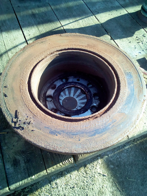

У меня такое было, когда кольцо ABS изношено слева
А тахометр тут при чем?
maksim1720
До этого замечал что когда стою скорость поднималась, руль пошевелить и пропадала. Короче контакт плохой на датчик АБС левого колеса. По АБС ошибки не было причём. Может вообще отключить АБС и попробовать
У меня тоже ошибки не было, просто сама по себе играла стрелка, или вообще лежала, почистил с левого колеса кольцо, и все стало хорошо
