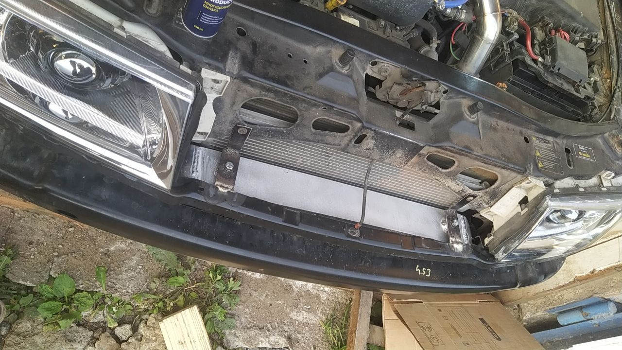

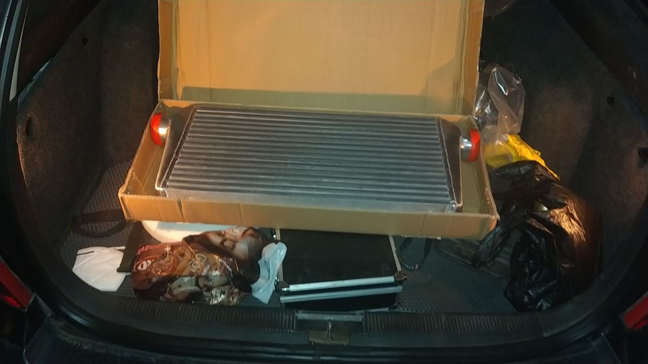

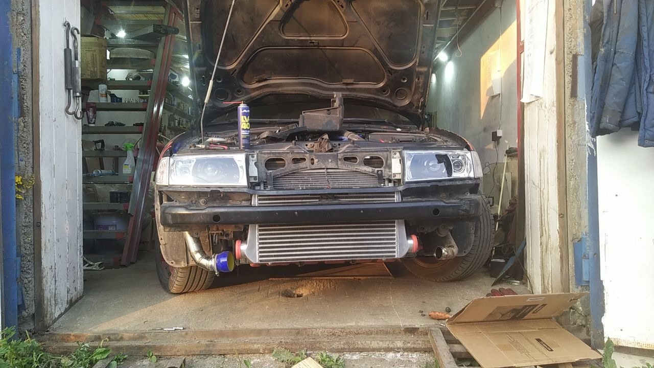

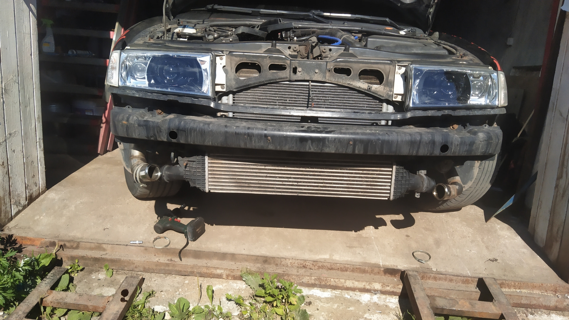

Заменил кулек на более жирный 600х300х76, на запас на последующее увеличение мощности. Разница на 10 градусов от уличной температуры, против 30 на фронте hella
Пришлось подрезать усилитель бампера и ещё подрезать сам бампер в районе боковых решёток, т.к куль толще и бампер упирается в куль и пайпинги
Комментарии 2

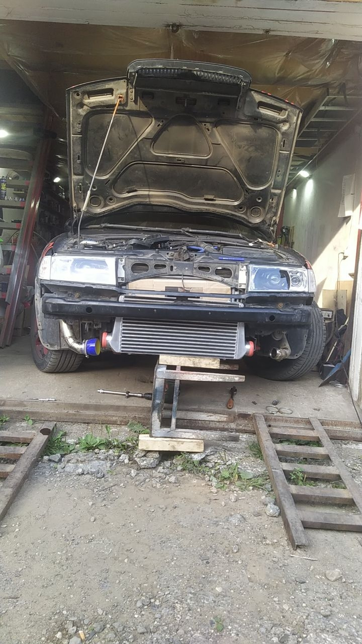

А как с пайпами поступил?
Купил силиконовые переходники 57-76, 2шт, и через отрезки 57мм трубы по 10 см удлинил с каждой стороны, т.е. старый пайп-старая резинка- отрезок- новая резинка-кулер
