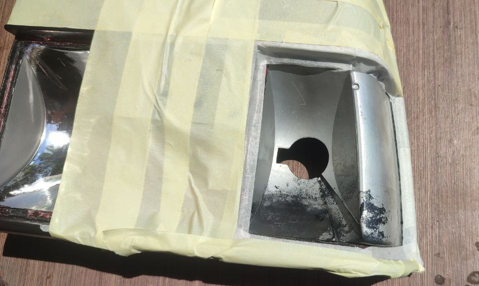

И вот в процессе вялого поиска получилось приобрести два с половиной комплекта вожделенных фонарей джетовода, и как вы уже поняли, с дефектом. Я конечно мог бы пойти по пути тюнинха 2000х, купить баллон тонировочного лака и сам себе сделать из обычных колхоз аля "red-black" (ДА! ЭТО КАМЕНЬ В ОГОРОД ТЕХ КОЛХОЗАНОВ КОТОРЫЕ ТАК ДЕЛАЮТ!), но нет — я все же упорно ждал когда орига попадется мне в руки.
И вот имея в руках "мусор"(фонари — если вдруг кто потерял суть повести), берем еще штук 5 комплектов стандартных и начинаем возню.
Выпиливаем из ред-блека красную секцию и все это делаем очень аккуратно.
Выпилив дефектную часть наблюдаем что в секции габарита(да, это не опечатка, смотрите записи в БЖ) облез отражатель — решение, нанесение нового покрытия.
Далее следует процедура расчленения того самого донорского сток(покрашенного красным лаком пред. владельцем) фонаря. В этом случае беспощадно выкорчевывается весь лишний пластик который не пригодится для ремонта нашего пациента. Но все эти процессы происходят внутри себя, а на яву производим ювелирную работу с хирургической точностью, ибо одно не осторожное движение и придется начать работу с начала, с "новым" донором.
Как говорится "Дорогу осилит идущий", вырезав заменяемую часть и подогнав посадочное, склеиваем обе половины одного целого, оставляем под прессом на сутки, чтобы дать прижаться и высохнуть.
Уже после, легкая полировка и готовый результат.

Стекольный герметик нормально держит, в глаза не попадается?
Нет, но процесс трудоёмкий

чем клеил?
Стекольник
