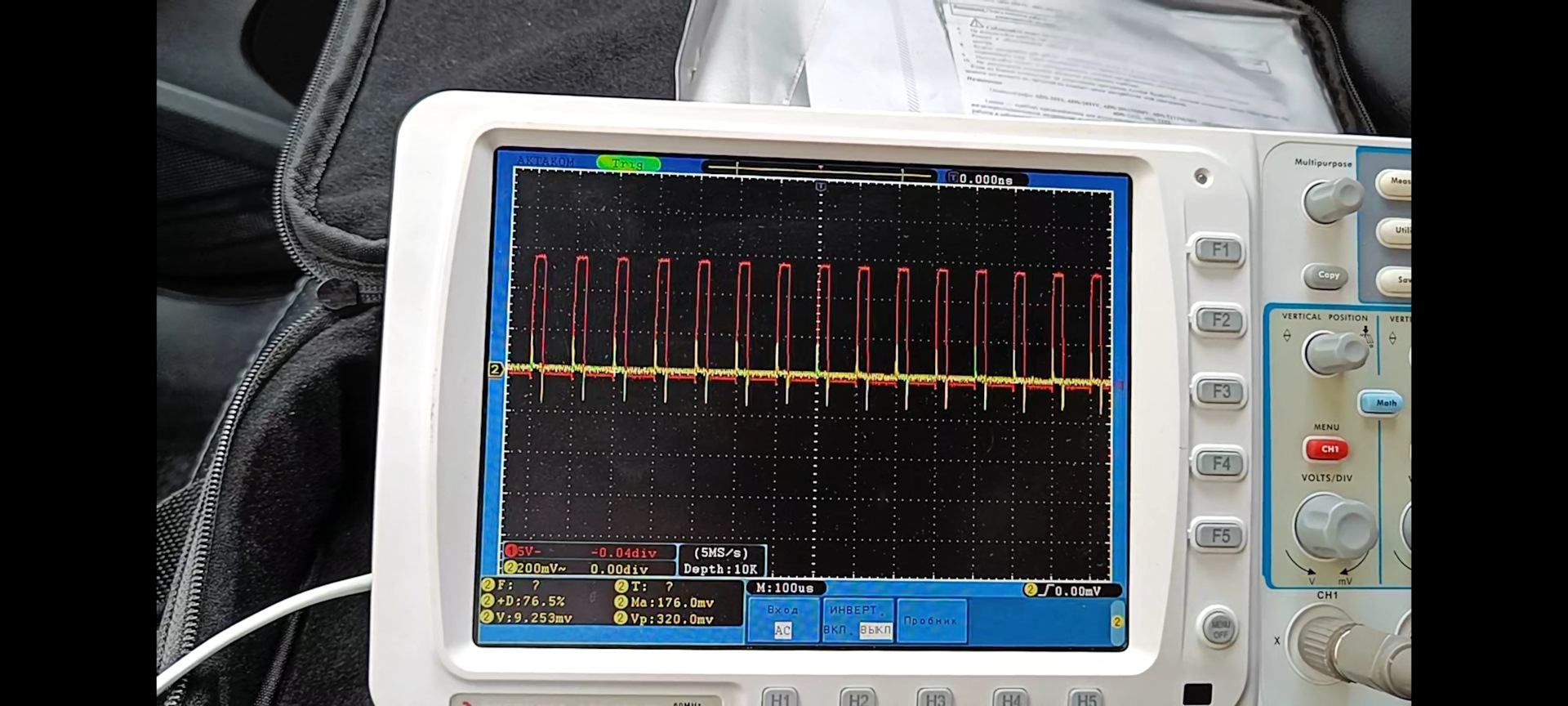

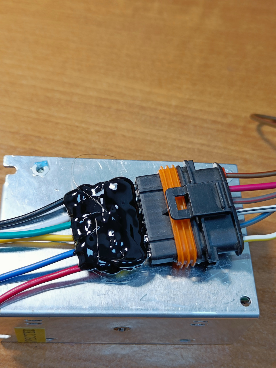

Сделал переходник для подключения актуатора сцепления:
снял осциллограммы его работы(просадок по напряжению в импульсах управления не увидел-амплитуда примерно 14В).
Замерил ток потребления моторчика(7-10А постоянно почти на ХХ). Вот тут очень странный момент. Зачем постоянно ЭБУ подает напряжение на актуатор, когда долго стоишь на одном месте в нейтрали? В итоге через неделю испытаний сдался и отдал на замену сцепления. Был Sach-прошел 20 тыс. Поставил Люк- вчера катался 2 часа по пробкам с кондиционером-ошибки нет. НО… Сцепление которое сняли-в отличном состоянии почти как новое. Корзина в отличном состоянии. Толщина накладок 8мм.
Единственное-выжимной подшипник шелестит, но не закусывает. Вот сижу голову ломаю-так в чем же проблема тогда? После замены сцепления-следил за температурой ЭБУ АМТ нагрелся блок до 71 и потом упало до 66 градусов, т.е. как раньше до 78 градусов температура не поднимается.

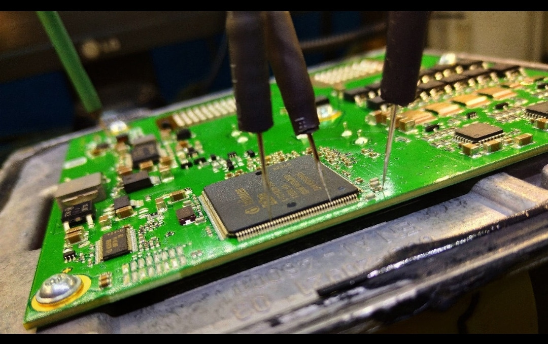

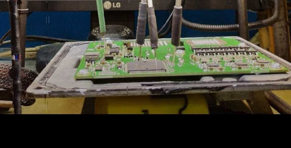

В самом ЭбУ есть датчик температуры-проверял-поливаешь его водичкой и температура падает на глазах
Вскрытый эбу на восстановлении, который закирпичили. Взято с VK. Там транзисторов куча, охлаждение?
