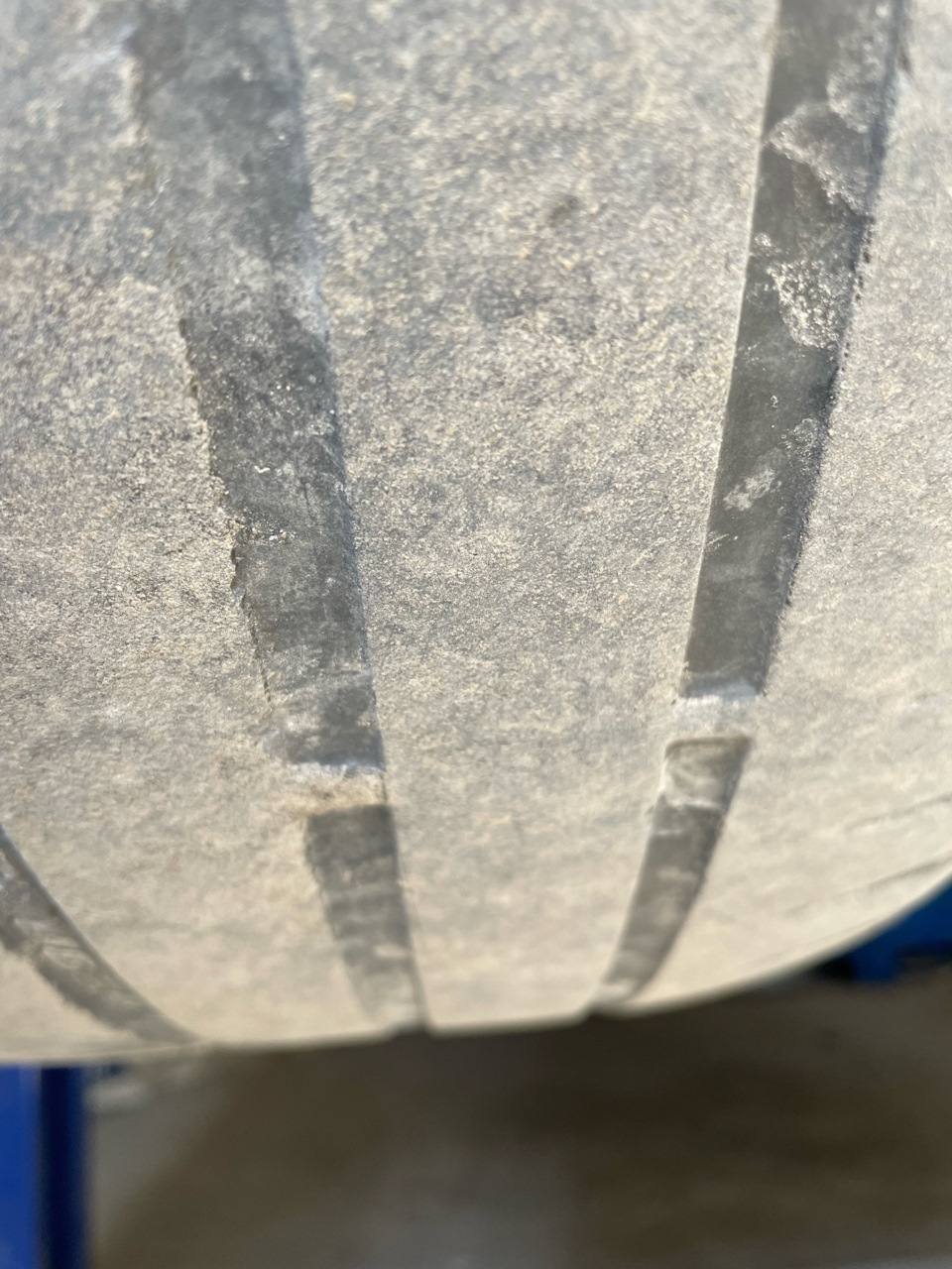

Состояние резины на задней оси было плачевное.
Машина перед покупкой стояла на новой зимней резине, а вот лета в принципе не было. Поэтому что было в гараже у прошлого хозяина — то и поставили. 275.
Само собой держака никакого.

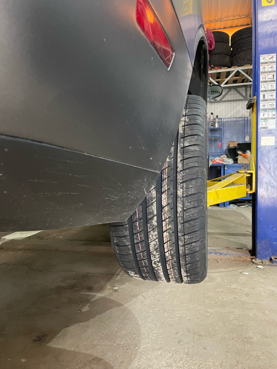

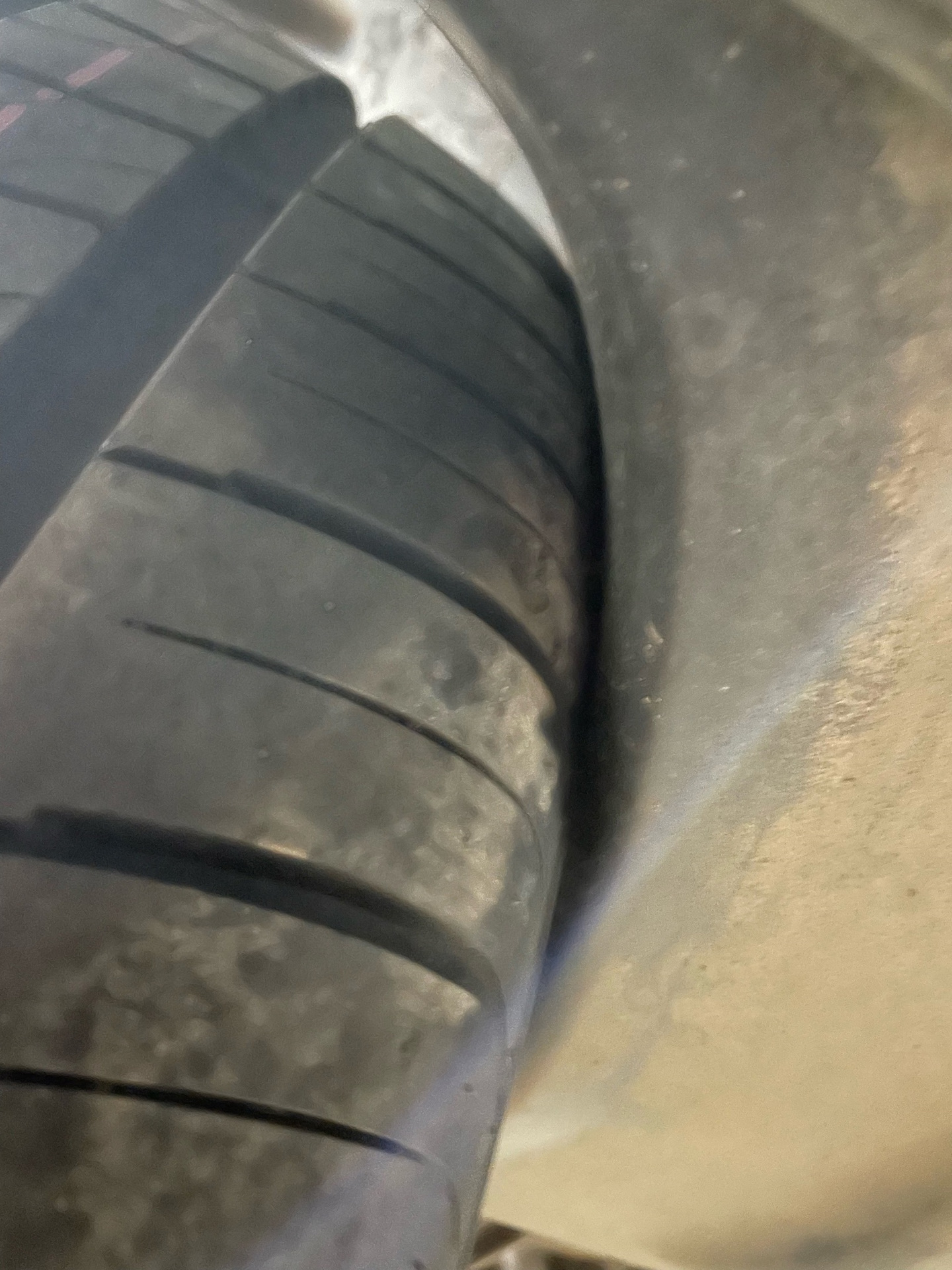

Колесо уперлось в пластиковый подкрылок. НО! только на поднятом авто на подъемнике.
Пришлось взять фен, кучку саморезов, открутить, подогрель, прикрутить. Ну и вхерачить проставки 5 мм.

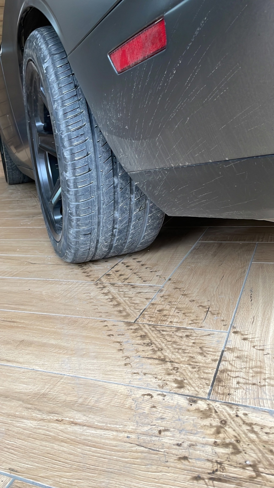

Итог на фото
КРУТИТСЯ! Ничего не трет…
