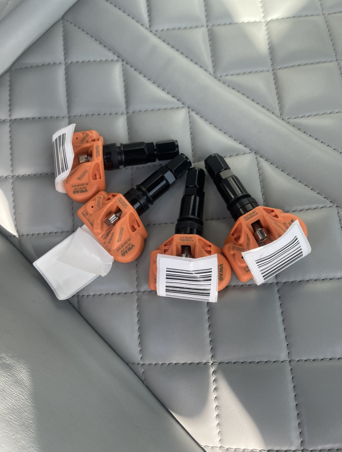

С момента перехода на 21 колеса сразу решил, что буду ставить нормальную систему контроля давления шин в каждом колесе. Но руки дошли только в этом сезоне.
Изначально искал систему, чтобы помимо давления показывала еще и температуру, но такая ставилась с датчиками в каждой арке и я не был к этому готов. Затем мне сказали, что можно поставить антенну 4MO 907 273 и с ней будет работать. А стоит она в раза дороже обычной (которую обычно все ставят 5Q0 907 273).
Нашел, купил. Но либо антенна не захотела дружить, либо инфа не верная оказалась. Бросил я эту затею с температурой, подумал что не так это и важно)
В итоге поставил антенну 5Q0907273, её прошили в 7P6907273, и все заработало.
Антенну кинули в левую нишу багажника, все датчики видит без проблем.
Датчики в колеса поставил оранжевые 5Q0907275F, якобы последней ревизии (брал на авито, кому нужно контакт скину).
Показания можно смотреть в движении, контроль по ABS также сохранился. Делал все у местных диагностов.

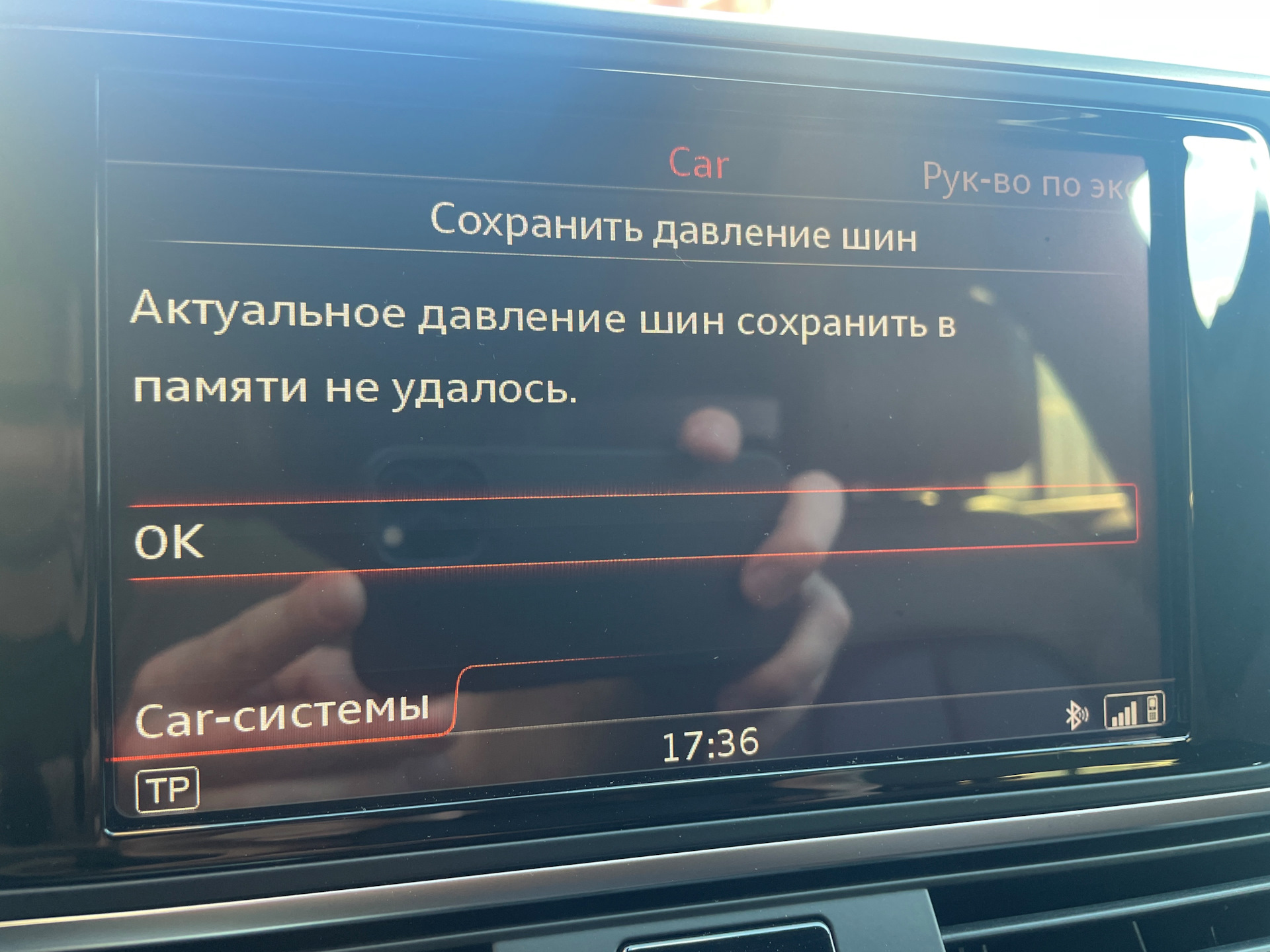

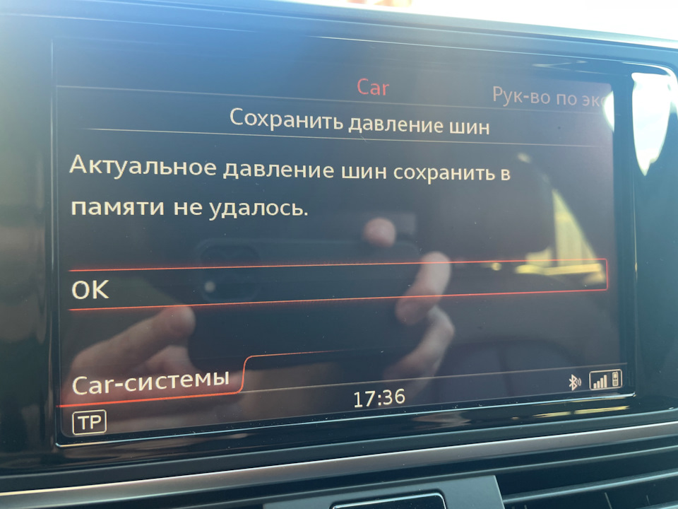

Понял спасибо, просто у меня вот такая ошибка висит не знаю как победить, я отключал и мог сохранят актуальное давление, но с февраля появилась ошибка
Бывает, надо остановиться и после вкл/выкл зажигания при попытке сохранить ошибка уходит
Попробую еще после того как включил опять эти две галки в 03 блоке, и главное по началу когда установил и отключил их все работало, аккумулятор поменял в феврале и на следующий день, попробовал сохранить и не фига, пробовал колесо спускать, показывает все индикации красную и желтую, есть конечно еще вариант перезалить параметрию…
