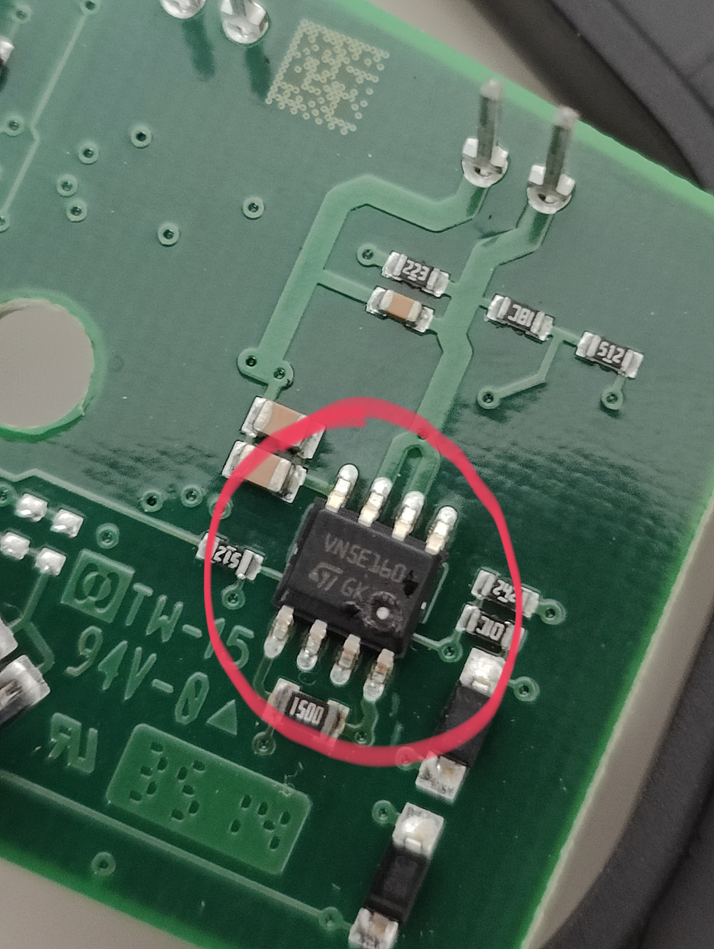

Начал гуглить посты о подобных ошибках. Наткнулся на видео в Ютубе:
Показывается, что вибромоторчик на руле работает, питание на плату управления приходит. А проблема внутри самой платы- сгорел драйвер vn5e160s производства stm.

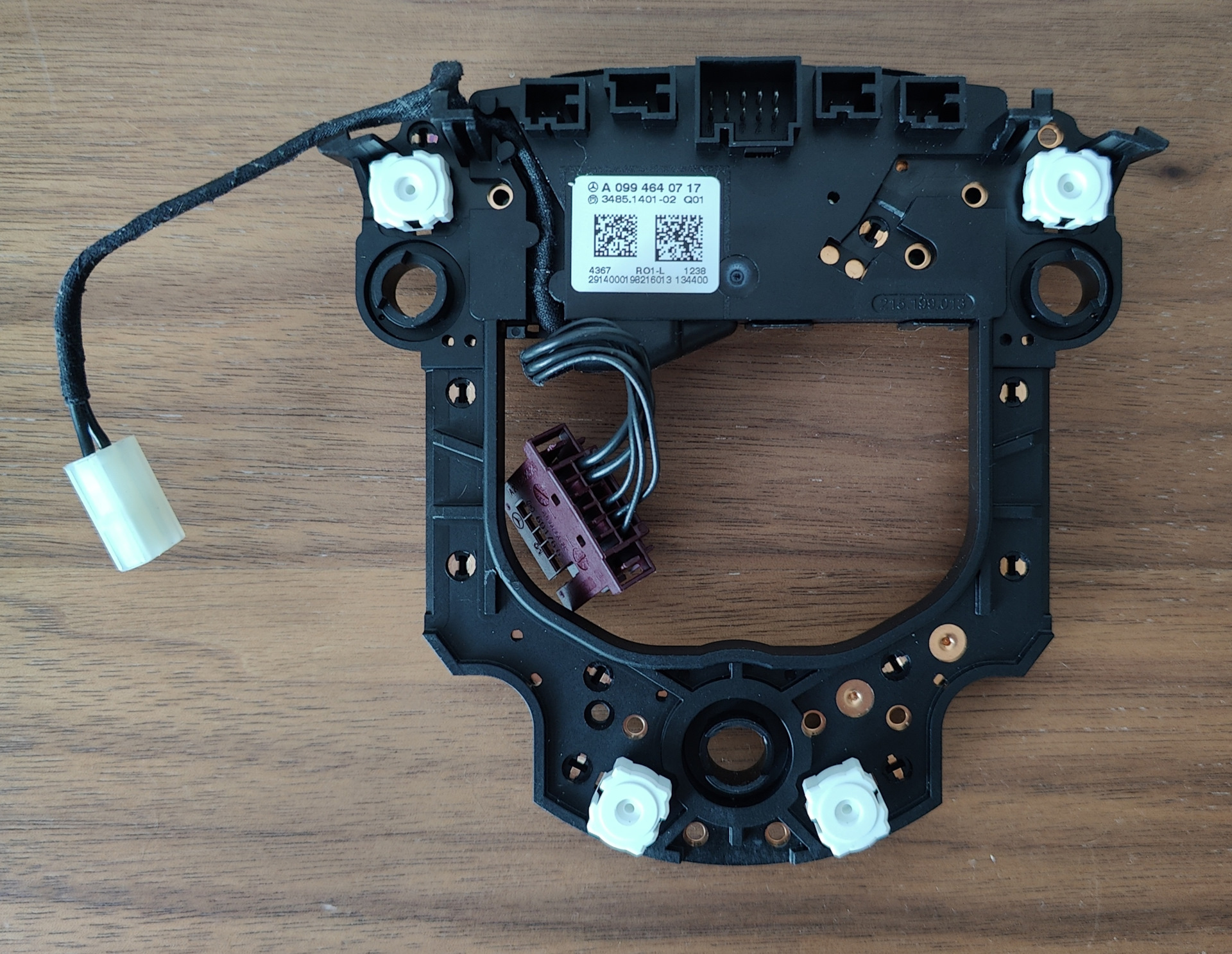

Пока был на обновлении ПО мультимедиа у Владимира (предыдущий пост), попросил посмотреть, в чем причина с системой распознавания полосы. Скинули подушку, убедились, что вибромоторчик живой. Поскольку работали все остальные системы на руле, было очевидно, что питание есть и проблема с платой управления. Ее оригинальный номер был A09994640717.
Возможны были два варианта решения проблемы. Или разбирать, искать неисправность и ремонтировать имеющуюся плату, при этом ездить какое-то время без абсолютно всех систем на руле, или искать новую/бу. Начал искать такие платы в продаже. Новая плата сейчас идёт только под заказ, да ещё и с приличными сроками. На разборках пусто.

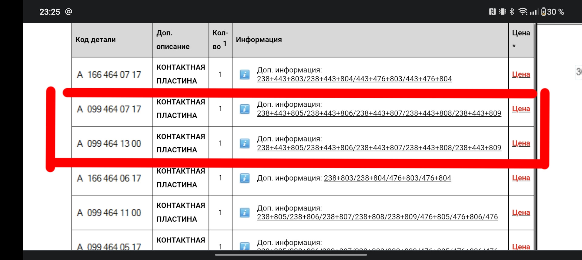

Обратился к оригинальному каталогу посмотреть, какие есть варианты по другим артикулам. Оказалось, что паралельно с установленным у меня номером запчасти есть плата A09994641300, которая совпадает с нужной мне по всем кодам комплектации и годам производства автомобиля.
Интересный вопрос, зачем Мерседес выпускал одинаковые платы с разными номерами в одни и те же года? И действительно ли эти платы одинаковые? Но ответа нет.
Нашел такую плату на Евроавто. Цена шикарная по сравнению с новой. Купил, установил. Итог- система слежения за разметкой заработала! Платы действительно взаимозаменяемы!
При разборе старой платы все оказалось как на видео с Ютуба- сгорел тот самый драйвер.
Заказал этот драйвер на Чип и Дип, заменю. Будет лежать запасная исправления плата. Может еще послужит мне или кому-то другому.
